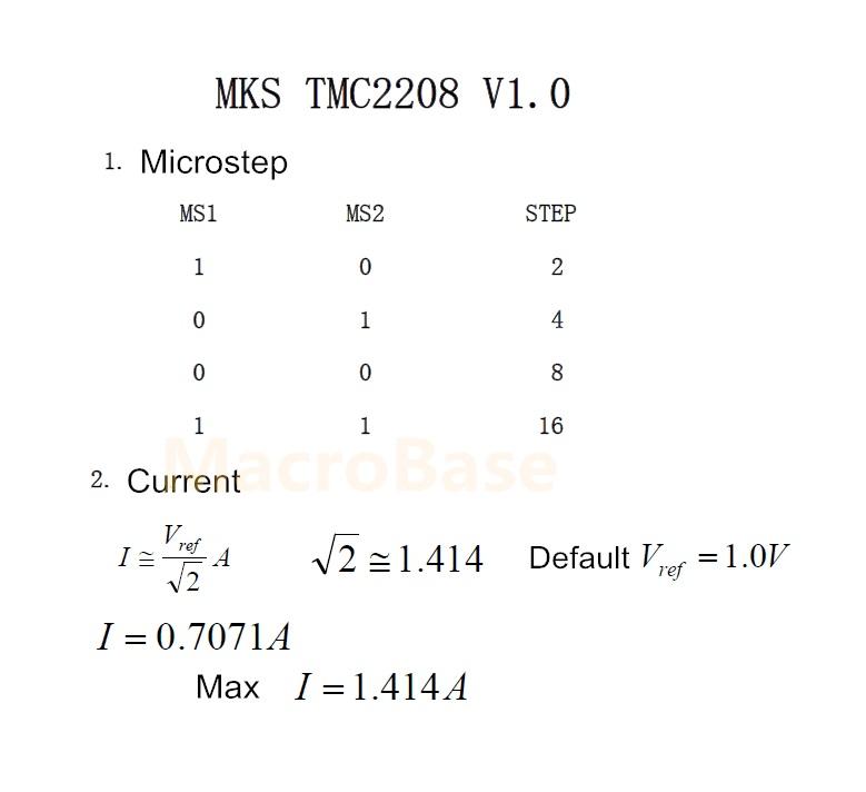

oliv21 Posté(e) Janvier 14, 2018 Posté(e) Janvier 14, 2018 Il y a 5 heures, stef_ladefense a dit : allez, piqûre de rappel le courant max moteur sur la mega, c'est 1.5A, on prends (1/ Racine de 2) pour ne pas surcharger le moteur, donc 1.5 / Racine de 2 : 1.06 pour les TMC2xxx, c'est simple on règle Vref à cette valeur donc 1.06V pour les A4988, on utilise la formule constructeur ce qui donne Vref ~ 0.86V concernant ceux que j'ai commandés de chez MKS (cf photos), voici ce qui est indiqué : I = Vref / racine 2, pré-réglés sur 1.0V => 0.707 A ce qui voudrait donc dire que pour avoir 1.06A, il faut Vref=1.5V ... je croyais aussi que tous les TMC2208 avaient les mêmes caractéristiques
stef_ladefense Posté(e) Janvier 15, 2018 Posté(e) Janvier 15, 2018 voila les formules d'origine TMC Irms = (Vref * 1.77A) / 2.5V donc : Irms = Vref * 0.71 Imax = 1.41 * Irms imax correspond non pas au max du moteur (1.5A) mais à 71% de ce courant pour rester dans la fourchette puissance / chauffe (données Général Electric) : 1.5 * 0.71 = 1.06A Vref = (Irms * 2.5V) / 1.77A Vref = Irms * 1.41 Vref = Imax Vref = 1.06 maintenant fait le test à 1.5V, mais tu vas voir que ça chauffe, ça vibre et ça fait beaucoup de bruit

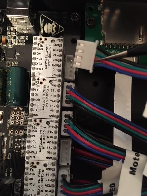

popene Posté(e) Janvier 20, 2018 Posté(e) Janvier 20, 2018 Je suis en train d'installer les 5 TMC2208 j'ai fait attention au sens pour ne pas griller ma carte comme @Dreaky (je compatis...) Par contre ca fait 10 minutes que j'essaye de changer le sens des connecteurs moteur sans succès, il y a une technique pour faire sortir les petits pin de chaque fil et si j'ai bien compris je met le bleu à la place du noir et le rouge à la place du vert. Merci à vous
stef_ladefense Posté(e) Janvier 20, 2018 Posté(e) Janvier 20, 2018 appui sur la languette métallique et tire sur le câble et les dissipateurs thermique ? c'est une option ? 1
popene Posté(e) Janvier 20, 2018 Posté(e) Janvier 20, 2018 merci pour le conseil, j'essaye pour les dissipateurs , c'est bon je viens de régler la tension, ils sont maintenant en place
Baroudeur Posté(e) Janvier 20, 2018 Posté(e) Janvier 20, 2018 il y a 34 minutes, popene a dit : Par contre ca fait 10 minutes que j'essaye de changer le sens des connecteurs moteur sans succès, il y a une technique pour faire sortir les petits pin de chaque fil et si j'ai bien compris je met le bleu à la place du noir et le rouge à la place du vert. Pour le faire facilement, il faut utiliser la pince fine Anycubic et au niveau de chaque rectangle de blocage on l'insère dirigée vers les cables jusqu'à qu'elle passe un peu sous le plastic. En tirant le cable ça vient tout seul. Juste vérifier en le remettant que la petite languette de blocage ne soit pas écrasée et au besoin avec un cutter la soulever un petit peu avant de remettre le cable.
popene Posté(e) Janvier 20, 2018 Posté(e) Janvier 20, 2018 c'est bon j'ai un peu galèrer mais j'ai pris la technique, tout est remonté et depuis ca n'a carrément rien à voir, plus aucun bruit, le SILENCE c'est vraiment incroyable que cela ne soit pas d'origine. Bref bien content de cette petite mod à 30€ qui fait que ma femme va tolérer les prints de nuit
Hervé-34 Posté(e) Janvier 20, 2018 Posté(e) Janvier 20, 2018 Bonsoir à tous ! @popene, quand tu as monté tes drivers, tu as soudé quelque chose ? ou enlevé quelque chose ? ou tu les as posés tels quels ? Merci, Hervé
popene Posté(e) Janvier 21, 2018 Posté(e) Janvier 21, 2018 Rien soudé, je posterai des photos demain. C’est assez simple à part changer de sens le câblage du moteur. Il faut prendre la pince à épiler fournis avec l’imprimante et défaire tous les connecteurs et les remettre dans le sens inverse. Le noir à la place du bleu et vice et versa et le vert à la place du rouge. 1

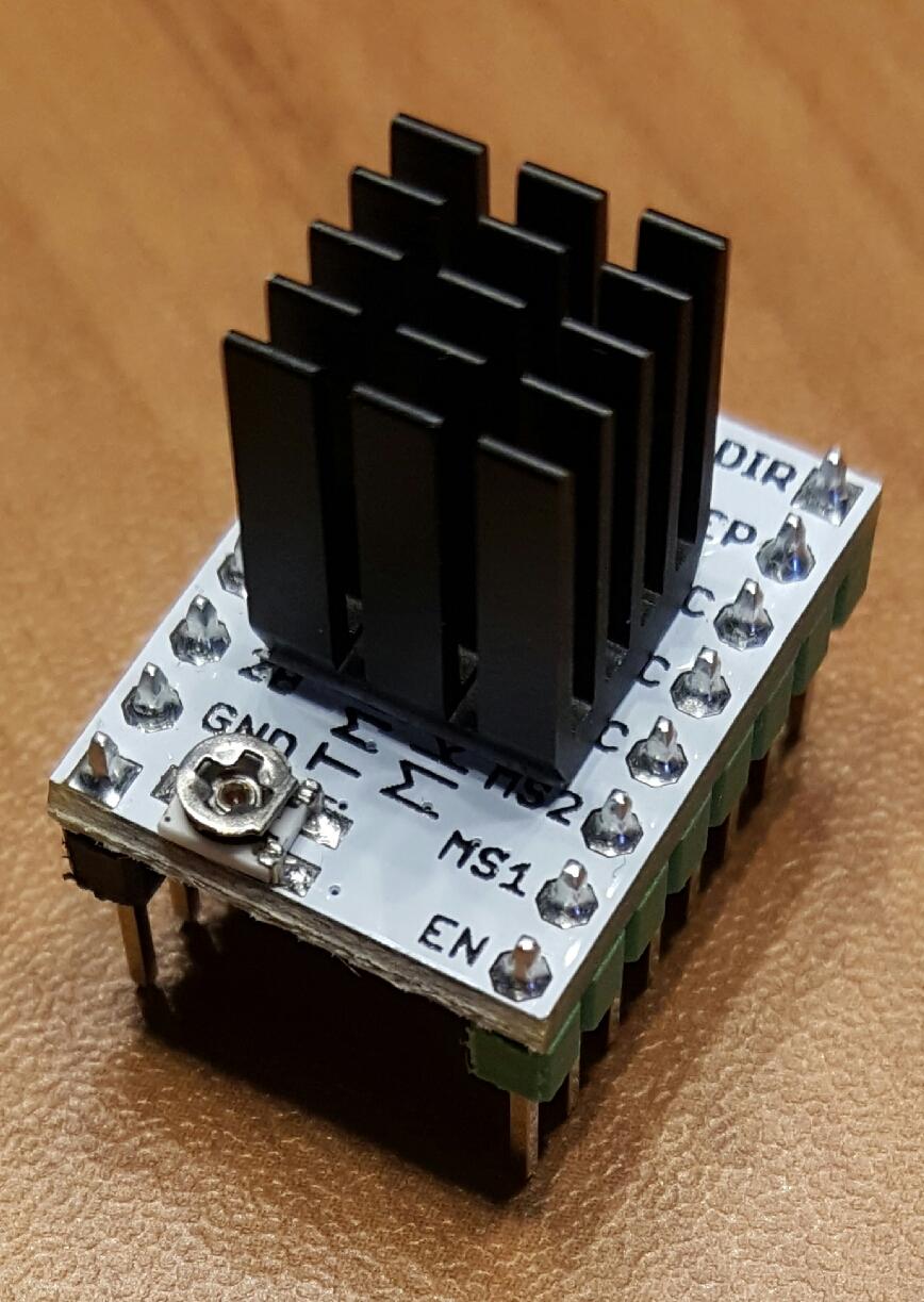

Kharet Posté(e) Janvier 21, 2018 Posté(e) Janvier 21, 2018 Rien à souder, il faut les mettre dans le bon sens, les clipser, faire le réglage à 1.06v (de base ils sont à 1.2) coller le radiateur et inverser les câbles des nappes. Et après : quel silence ! Surtout couplé avec des IGUS.
