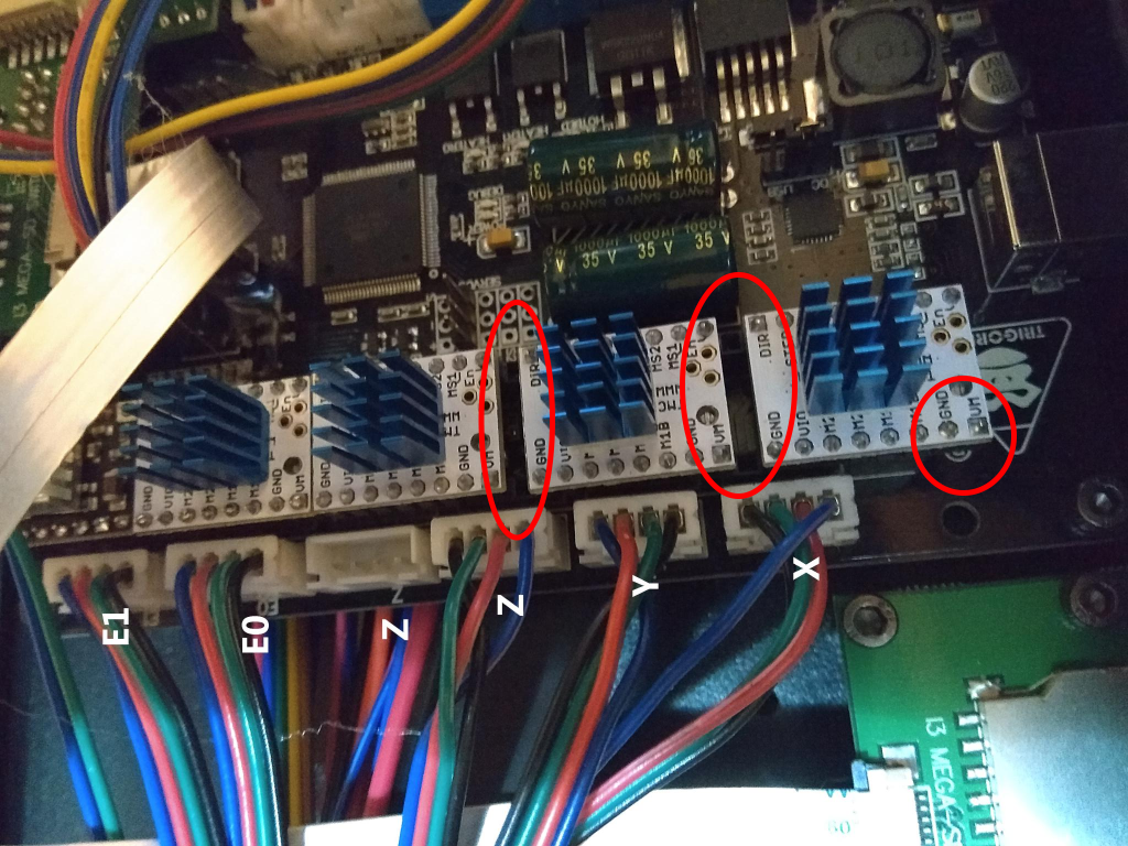

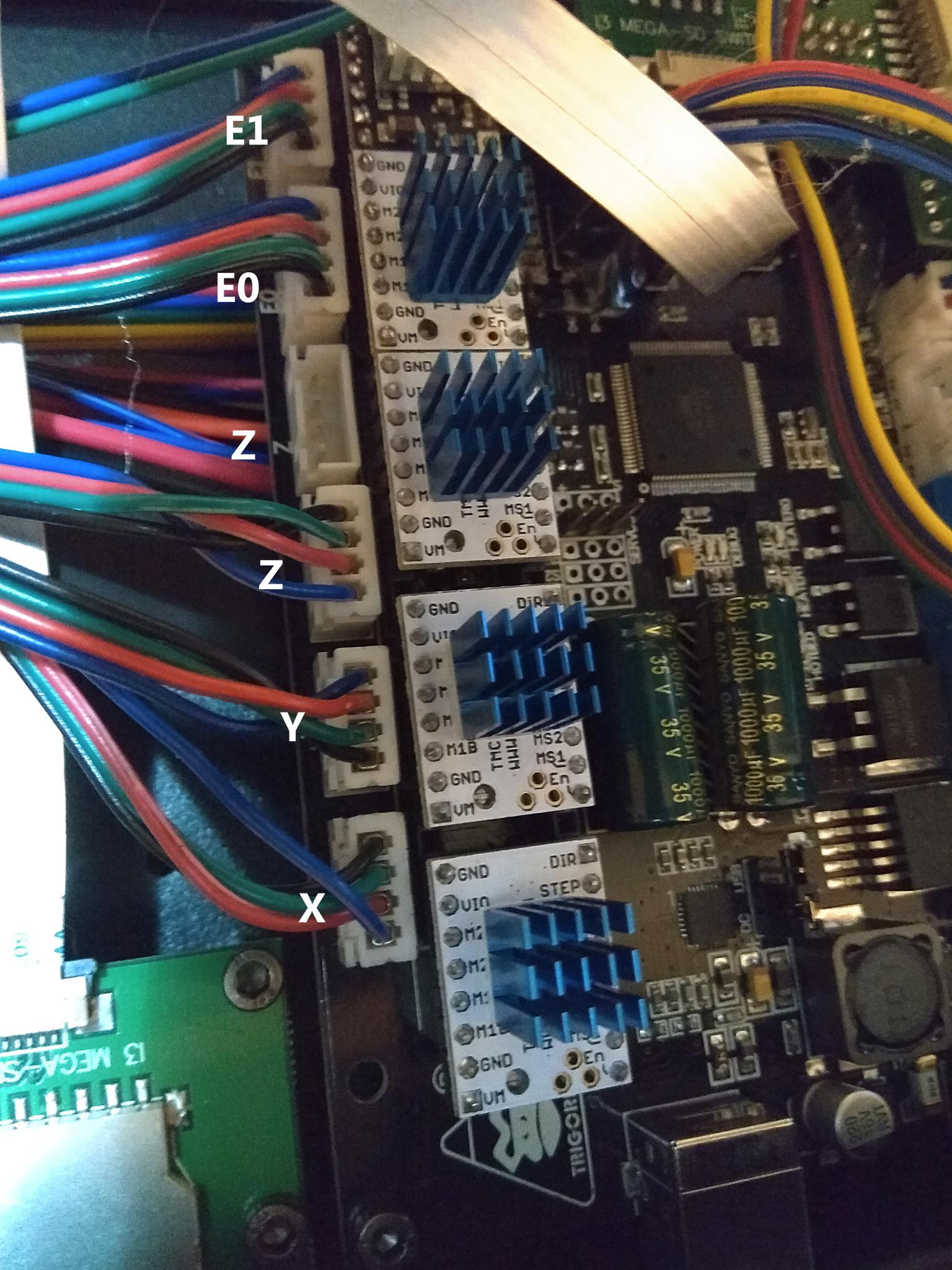

Dreaky Posté(e) Janvier 6, 2018 Posté(e) Janvier 6, 2018 Oyez les gens, Je suis entrain de mettre en place des TMC2208 pour X/Y/Z. Aucun prob pour X et Y, mais j'ai un doute pour Z. Comme vous le voyez sur la photo, la deuxième fiche Z est vide, et ce sont les autres fiches "E0" et "E1" qui sont reliées. Du coup deux questions : Les drivers sont-ils bien placés sur la photo ? Sont-ils bien placés dans l'ordre 1 pour X, 2 pour Y, 3 pour Z1 et 4 pour Z2 ? (le 5ème étant pour l'extrudeur) L'inversion pour les deux moteurs Z sont à faire sur quelle entrée ? J'imagine la première Z, mais ensuite ? La E0 ou E1 ? Merci d'avance pour votre aide
thsrp Posté(e) Janvier 6, 2018 Posté(e) Janvier 6, 2018 E0 c'est l'extrudeur bowden et E1 c'est le deuxième Z (celui de gauche)
Dreaky Posté(e) Janvier 6, 2018 Posté(e) Janvier 6, 2018 il y a 14 minutes, thsrp a dit : E0 c'est l'extrudeur bowden et E1 c'est le deuxième Z (celui de gauche) Du coup il faut que j'inverse les drivers entre l'emplacement E0 et E1 sur la photo ? Ou ils sont bien positionnés ?
stef_ladefense Posté(e) Janvier 6, 2018 Posté(e) Janvier 6, 2018 il y a 36 minutes, Dreaky a dit : Du coup il faut que j'inverse les drivers entre l'emplacement E0 et E1 sur la photo ? Ou ils sont bien positionnés ? inverse les deux derniers drivers dans l'ordre de droite à gauche : X Y Z0 E0 Z1 DE PLUS, TU AS UN DÉCALAGE D'UNE PIN SUR X ET Y !!! DONC ATTENTION SI TU NE VEUX RIEN FAIRE CRAMER !
stef_ladefense Posté(e) Janvier 6, 2018 Posté(e) Janvier 6, 2018 tu as réglé les potars pour un Vref à 1.06V ? tu as inversé le sens des connecteurs moteurs ?
Dreaky Posté(e) Janvier 6, 2018 Posté(e) Janvier 6, 2018 il y a 1 minute, stef_ladefense a dit : inverse les deux derniers drivers dans l'ordre de droite à gauche : X Y Z0 E0 Z1 DE PLUS, TU AS UN DÉCALAGE D'UNE PIN SUR X ET Y !!! DONC ATTENTION SI TU NE VEUX RIEN FAIRE CRAMER ! TROP TAAAAAAAAAARD J'étais entrain d'écrire un message disant que j'avais cramé un truc, holly fuck : Bon ben je crois que j'ai grillé ma trigorilla -___-. J'avais les deux premiers drivers en X et Y et inversé les cables des fiches côté carte mère. Allumage => *poke* => fumée => extinction immédiate. Je sais pas ce que j'ai merdé. J'ai du inversé le sens d'un driver sur ses pins, je comprends pas. Bref, je dégage le driver qui a cramé, remet celui d'origine, re inverse les cables. Je rallume => pas de poke ni de fumée, mais j'ai pas eu droit au "bip bip bip" habituelle au démarrage, déjà suspect. Je règle la vref sur l'autre driver 2208 et remonte le tout. Toujours pas de bipbip au démarrage, j'ai l'écran qui s'allume mais c'est à peu près tout : Pas de température à la buse ni au plateau (0°), impossible de faire bouger n'importe quel axe, aucune réaction. Et même le préheat ne fonctionne pas. Voilà voilà, je me sens bon pour acheter une trigorilla de rab, sauf si vous avez d'autres idées...
stef_ladefense Posté(e) Janvier 6, 2018 Posté(e) Janvier 6, 2018 retire les 5 pilotes et rallume pour voir, si musique ou pas
Dreaky Posté(e) Janvier 6, 2018 Posté(e) Janvier 6, 2018 il y a 13 minutes, stef_ladefense a dit : retire les 5 pilotes et rallume pour voir, si musique ou pas Testé, pas de musique non plus. A mon avis c'est le buzzer qui a du prendre un coup de chaud et il a donc grillé, comme surement beaucoup d'autres pièces de la carte...
Dreaky Posté(e) Janvier 6, 2018 Posté(e) Janvier 6, 2018 il y a 2 minutes, stef_ladefense a dit : c'est la trigo qui a cramer ! 'Tain ça m'énerve ces erreurs d'étourderie. J'ai revérifié 10 fois le sens du branchement et le sens des fiches, mais non j'ai loupé ça... Du coup je suis bon pour attendre 20j le temps d'en recevoir une de chine... Merci pour ton aide en tout cas @stef_ladefense
