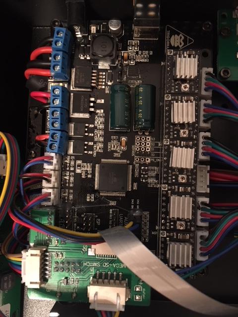

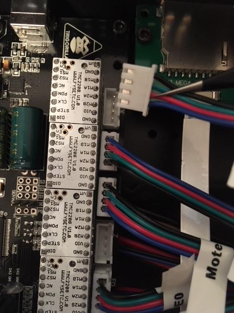

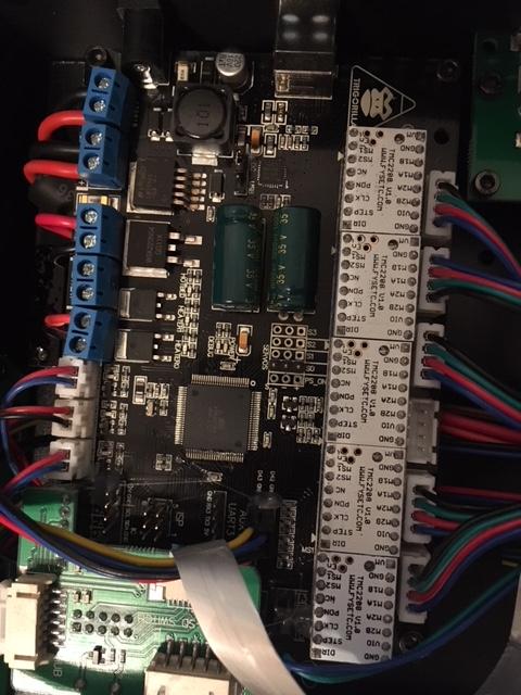

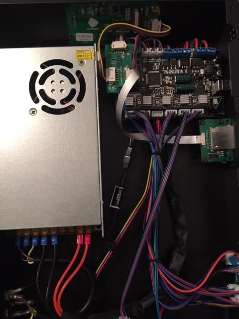

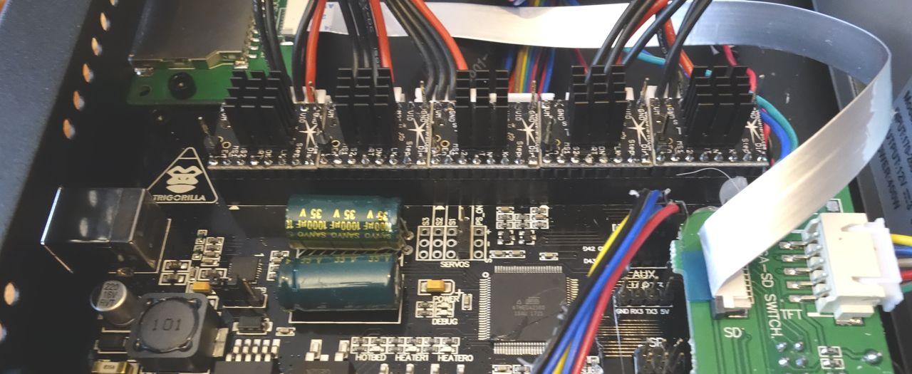

popene Posté(e) Janvier 21, 2018 Partager Posté(e) Janvier 21, 2018 je contribue avec les photos prises hier, en effet il y a plus qu'à manque que la photos avec les dissipateurs 1 Lien vers le commentaire Partager sur d’autres sites More sharing options...
LL1 Posté(e) Janvier 22, 2018 Partager Posté(e) Janvier 22, 2018 Il y a 19 heures, popene a dit : je contribue avec les photos prises hier, en effet il y a plus qu'à manque que la photos avec les dissipateurs Sur tes dernières photos tes fils ne sont pas branchés pour chaque stepper dans le bon ordre de couleurs, il faut tous les inverser. Lien vers le commentaire Partager sur d’autres sites More sharing options...
popene Posté(e) Janvier 23, 2018 Partager Posté(e) Janvier 23, 2018 oui c'est avant recablage, ça m'a tellement cassé les pied que j'ai plus fait de photos après Lien vers le commentaire Partager sur d’autres sites More sharing options...

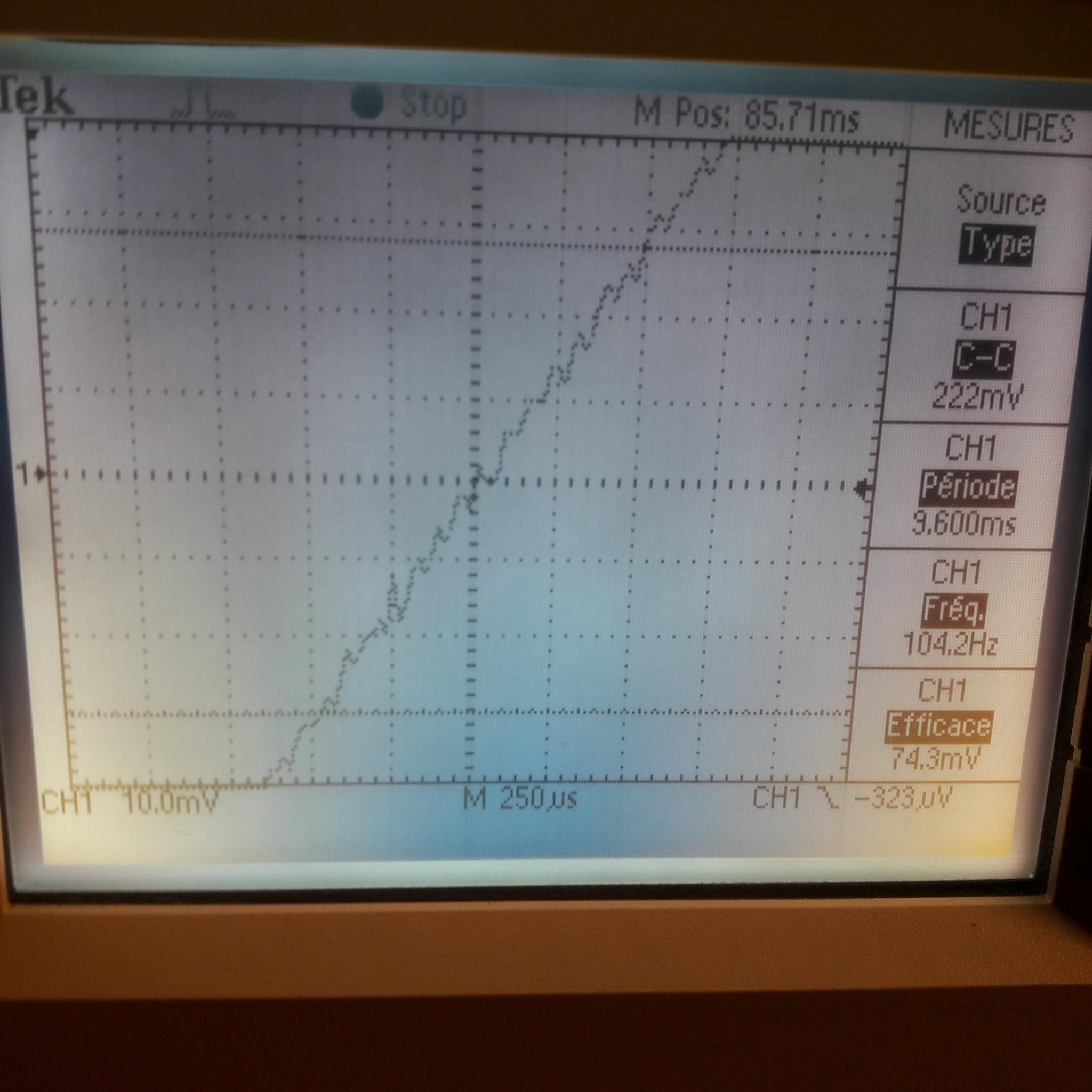

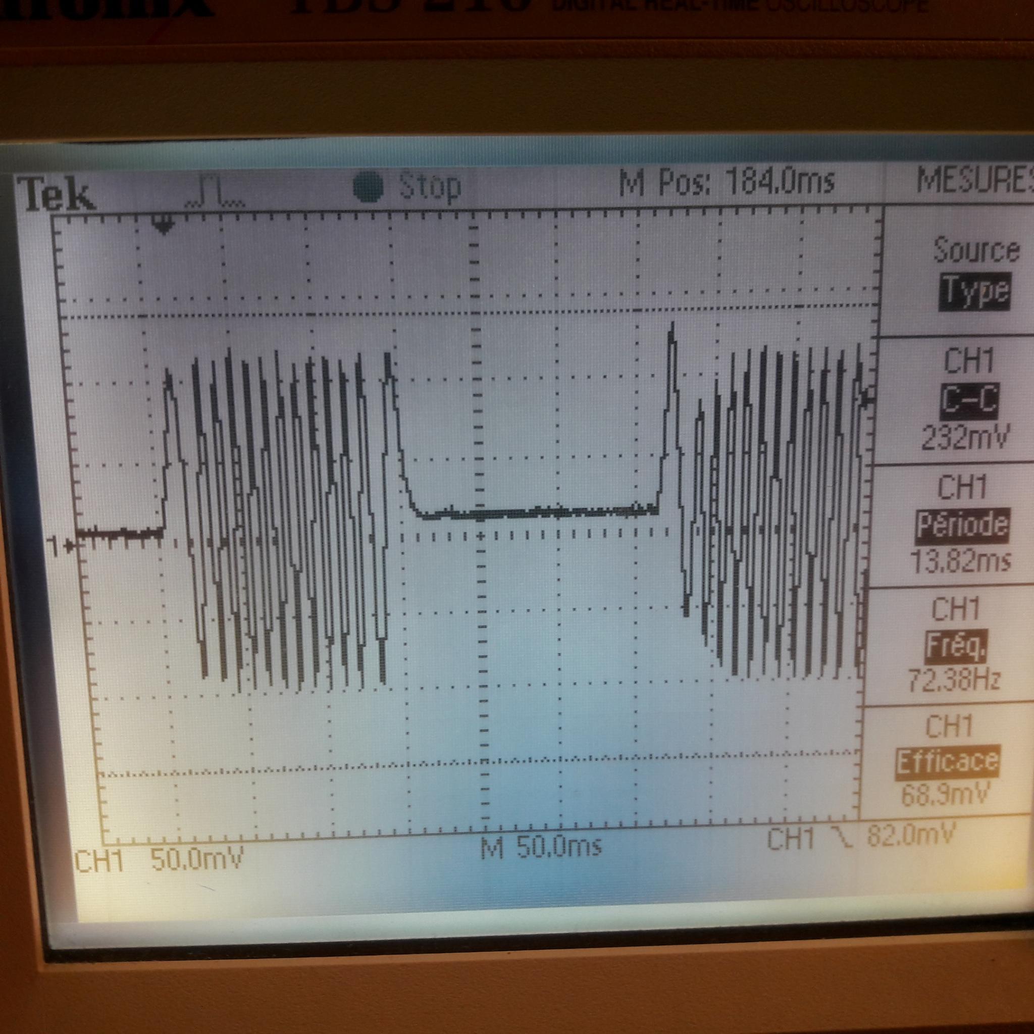

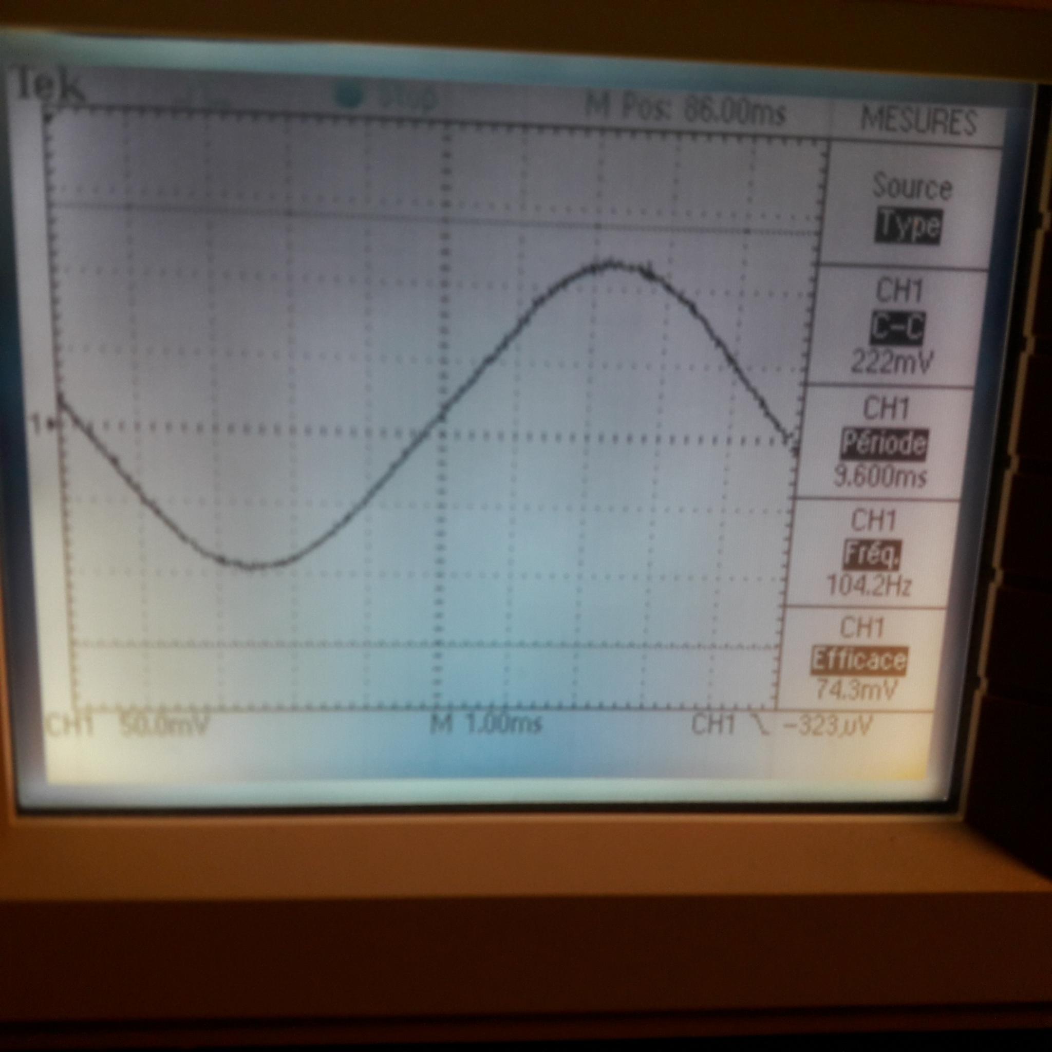

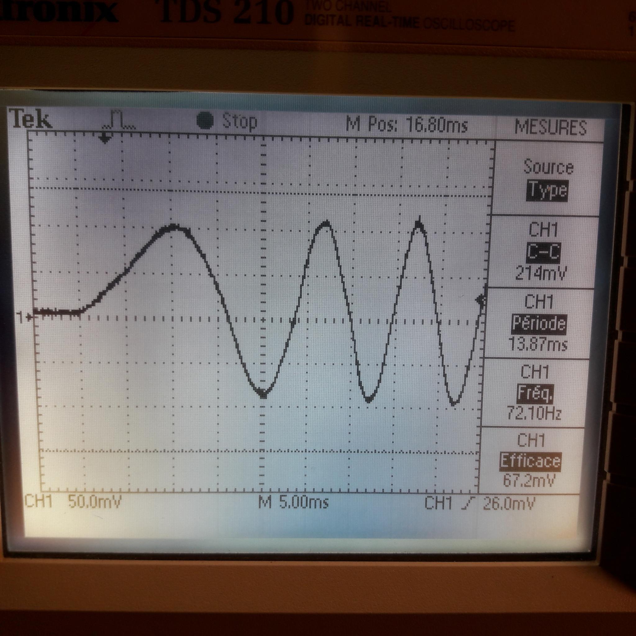

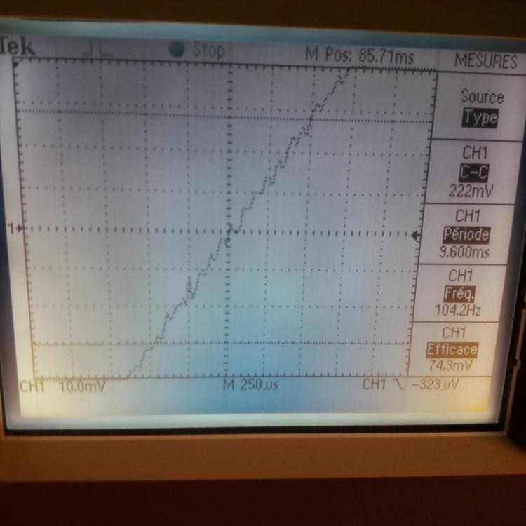

Thierry_06 Posté(e) Janvier 29, 2018 Partager Posté(e) Janvier 29, 2018 Le 15/01/2018 at 05:12, stef_ladefense a dit : voila les formules d'origine TMC Irms = (Vref * 1.77A) / 2.5V donc : Irms = Vref * 0.71 Imax = 1.41 * Irms imax correspond non pas au max du moteur (1.5A) mais à 71% de ce courant pour rester dans la fourchette puissance / chauffe (données Général Electric) : 1.5 * 0.71 = 1.06A Vref = (Irms * 2.5V) / 1.77A Vref = Irms * 1.41 Vref = Imax Vref = 1.06 maintenant fait le test à 1.5V, mais tu vas voir que ça chauffe, ça vibre et ça fait beaucoup de bruit Bonsoir, Voilà j'ai reçu également mes TMC2208 modèle LERDGE avec les gros radiateurs, au passage j'en profite pour vous dire qu'ils ne sont pas compatible avec les ventilateurs de 12 mm d'épaisseur (donc le 120 x 120 x12 mm identifié dans ce Forum), il faut un ventilateur de 10 mm max pour avoir 1 mm de jeu de chaque côté, j'ai commandé celui ci qui est le seul grand format dans cette épaisseur. https://www.amazon.fr/dp/B002MA2CAM/ref=pe_3044141_185740131_TE_item Comme promis, j'ai fait les mesures de courant pour comparaison avec les A4988 (voir mon précédent message) ou j'avais mis en évidence un saut de 400 mA au voisinage du zéro. En fait ces drivers TMC2208 ont 2 différences notables par rapport aux A4988: - même à vitesse maxi (104 Hz), il n'y a pas de saut de courant, - la fréquence ne passe pas brutalement de 0 à 104 Hz, mais il y a 2 périodes transitoires (phase d'accélération). Je confirme aussi par mesures du courant que le réglage du Vref à 1,06 V donne 2,2 A crête-crête, ce qui est grosso modo identique à ce que j'avais obtenu avec 0,9 V sur les A4988 (mesuré 2,14 A: écart dans la précision de mesure). La réduction de bruit des TMC2208 s'explique donc parfaitement, la réduction d'accélération doit être assez négligeable sur le temps d'impression par contre la qualité d'impression doit être sensiblement améliorée (pas encore pu vérifier à cause de ce pb de ventilateur trop épais). Photo 1: signal à vitesse maxi (104 Hz) Photo 2: début de la phase d'accélération à vitesse maxi Photo 3: zoom autour du passage à 0 : pas de saut de courant Photo 4: enchaînement de 2 commandes à vitesse maxi (2 fois +10 mm) Lien vers le commentaire Partager sur d’autres sites More sharing options...
Thierry_06 Posté(e) Janvier 30, 2018 Partager Posté(e) Janvier 30, 2018 Petit complément: sur la photo 1 apparaît le courant efficace mesuré à 0.743 A, ce qui est en parfaite cohérence avec les calculs de Steph_ladefense Irms=0,71 × 1,06. Lien vers le commentaire Partager sur d’autres sites More sharing options...
LL1 Posté(e) Janvier 30, 2018 Partager Posté(e) Janvier 30, 2018 Il y a 8 heures, Thierry_06 a dit : Bonsoir, Voilà j'ai reçu également mes TMC2208 modèle LERDGE avec les gros radiateurs, au passage j'en profite pour vous dire qu'ils ne sont pas compatible avec les ventilateurs de 12 mm d'épaisseur (donc le 120 x 120 x12 mm identifié dans ce Forum), il faut un ventilateur de 10 mm max pour avoir 1 mm de jeu de chaque côté Bonjour, Comment as tu monté ton ventilateur : sur le patte de fixation disponible ou sur la plaque en perçant ? Car j'ai aussi des dissipateurs grand modèle LERDGE sur mes TMC2208 et cela passe sans problème avec le scythe de 100 x 100 x 12mm, il reste 2mm de marge sans problème. Lien vers le commentaire Partager sur d’autres sites More sharing options...
Thierry_06 Posté(e) Janvier 30, 2018 Partager Posté(e) Janvier 30, 2018 Le 17/01/2018 at 09:24, stef_ladefense a dit : Salut Thierry, laisse tomber celui-là c'est une turbine ! celui d'origine est moins bruyant ! tu peux allez jusqu’à 20mm pour l'alim sinon j'ai mis ça depuis : https://www.amazon.fr/gp/product/B000EBCDXC/ref=oh_aui_search_detailpage?ie=UTF8&psc=1 Bonjour Stéphane, ALERTE A TOUS CEUX QUI ONT CHANGE LE VENTILATEUR DE L'ALIM (ANYCUBIC I3 MEGA V2) En changeant le ventilateur de l'alim, je me suis aperçu que c'était un modèle 18 V alimenté en 22 V (pas facile à mesurer lorsque l'imprimante est démontée car il faut arriver à forcer sa mise en route). Mon modèle est une S300 -12, (voir photo) il est possible que certaines imprimantes aient un autre modèle en fonction des appros d'ANYCUBIC. En tout cas vérifiez bien ce point car si vous avez le même ventilateur que moi et l'avez remplacé par un 12 V, il va rapidement griller et vous ne vous en apercevrez pas, car il est normalement silencieux (c'était le but du changement) et ensuite c'est l'alim qui va tomber en panne. Avec un ventilateur 12 V (plus commun qu'un 18 V), il faut mettre une diode zéner 9v1 en série avec l'alim du ventilateur dans le sens indiqué par la photo: une zéner 1 W ou plus devrait faire l'affaire si votre ventilateur consomme 50 mA (0,5 W), dans tous les cas il faut une marge de derating de 2 pour garantir une bonne fiabilité sur le long terme. Lien vers le commentaire Partager sur d’autres sites More sharing options...
Thierry_06 Posté(e) Janvier 30, 2018 Partager Posté(e) Janvier 30, 2018 il y a 41 minutes, LL1 a dit : Bonjour, Comment as tu monté ton ventilateur : sur le patte de fixation disponible ou sur la plaque en perçant ? Car j'ai aussi des dissipateurs grand modèle LERDGE sur mes TMC2208 et cela passe sans problème avec le scythe de 100 x 100 x 12mm, il reste 2mm de marge sans problème. Bonjour, sur la plaque en perçant, la différence est certainement dans les dispersions de fabrication (hauteur des radiateurs différentes, ...) . Dans mon cas il manque 1 mm environ. Lien vers le commentaire Partager sur d’autres sites More sharing options...

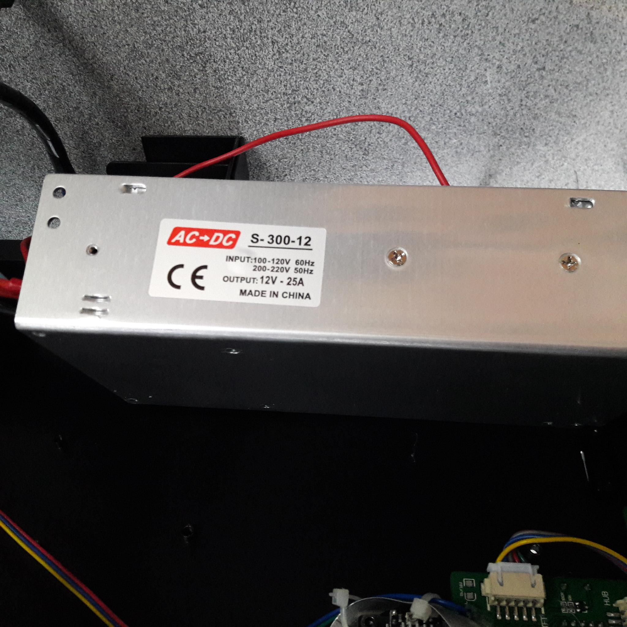

stef_ladefense Posté(e) Janvier 30, 2018 Partager Posté(e) Janvier 30, 2018 (modifié) et bien on trouve n'importe quoi chez les chinois ! perso mon alim sortait bien 12v sur le ventillo, mais elle n'as pas la même étiquette même si elle a les mêmes caractéristiques (12V +20A) Modifié (le) Janvier 30, 2018 par stef_ladefense Lien vers le commentaire Partager sur d’autres sites More sharing options...

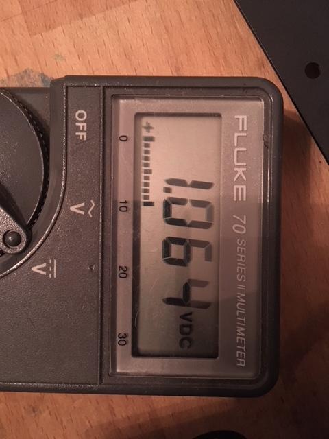

macandnews Posté(e) Janvier 30, 2018 Partager Posté(e) Janvier 30, 2018 Je crois avoir lu que les TMC2208 qui sont vendus par le site Allemand Wetterott.com sont livrés préréglés à 1.0v. Pensez-vous qu'il faille quand même les régler ? 1.0v ou 1.06v ça ne doit pas changer grand-chose ? Lien vers le commentaire Partager sur d’autres sites More sharing options...
Nenex Posté(e) Janvier 30, 2018 Partager Posté(e) Janvier 30, 2018 Demain je pense faire le montage de 3 ou 4 TMC2208 'Wetterott.com' (sur un extrudeur c'est vraiment utile ?), hors sur mes moteurs aucune indication sur la ref ou autre. Il me semble avoir vu que les moteurs des kossels était plus puissant que ce de nos chère Méga. Quelqu'un a t'il une idée du réglage ? Lien vers le commentaire Partager sur d’autres sites More sharing options...
Thierry_06 Posté(e) Janvier 30, 2018 Partager Posté(e) Janvier 30, 2018 Il y a 2 heures, macandnews a dit : Je crois avoir lu que les TMC2208 qui sont vendus par le site Allemand Wetterott.com sont livrés préréglés à 1.0v. Pensez-vous qu'il faille quand même les régler ? 1.0v ou 1.06v ça ne doit pas changer grand-chose ? 1.06 V, c'est 6% de couple en moins. Mes mesures de courant montrent qu' avec cette valeur on est exactement au milieu de la gamme préconisée par Anycubic donc avec 1V tu seras en limite basse. Mais ce réglage est facile à faire à condition d'y aller doucement car très sensible, donc tu ne prends grand risque à essayer. Lien vers le commentaire Partager sur d’autres sites More sharing options...
stef_ladefense Posté(e) Janvier 30, 2018 Partager Posté(e) Janvier 30, 2018 Il y a 2 heures, macandnews a dit : Je crois avoir lu que les TMC2208 qui sont vendus par le site Allemand Wetterott.com sont livrés préréglés à 1.0v. Pensez-vous qu'il faille quand même les régler ? 1.0v ou 1.06v ça ne doit pas changer grand-chose ? il y a 1 minute, Thierry_06 a dit : 1.06 V, c'est 6% de couple en moins. Mes mesures de courant montrent qu' avec cette valeur on est exactement au milieu de la gamme préconisée par Anycubic donc avec 1V tu seras en limite basse. Mais ce réglage est facile à faire à condition d'y aller doucement car très sensible, donc tu ne prends grand risque à essayer. +1 de toute façon il faut mieux vérifier la valeur du Vref, car par expérience, j'ai trouvé n'importe quoi en fonctions des sources, donc on mesure et on est sûr que c'est dans la fourchette Lien vers le commentaire Partager sur d’autres sites More sharing options...
macandnews Posté(e) Janvier 30, 2018 Partager Posté(e) Janvier 30, 2018 il y a 4 minutes, Thierry_06 a dit : 1.06 V, c'est 6% de couple en moins. Mes mesures de courant montrent qu' avec cette valeur on est exactement au milieu de la gamme préconisée par Anycubic donc avec 1V tu seras en limite basse. Mais ce réglage est facile à faire à condition d'y aller doucement car très sensible, donc tu ne prends grand risque à essayer. OK, merci. On verra le jour où j'envisagerais de faire des modifications sur mon imprimante. Lien vers le commentaire Partager sur d’autres sites More sharing options...

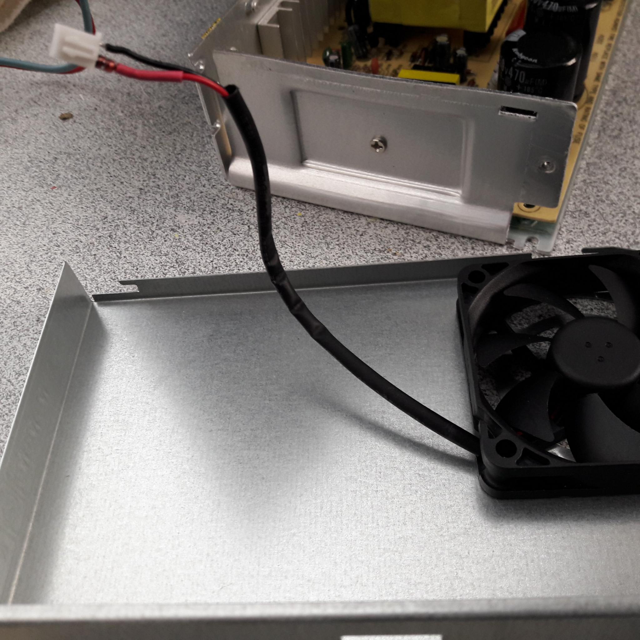

LL1 Posté(e) Janvier 30, 2018 Partager Posté(e) Janvier 30, 2018 Il y a 14 heures, Thierry_06 a dit : Bonjour Stéphane, ALERTE A TOUS CEUX QUI ONT CHANGE LE VENTILATEUR DE L'ALIM (ANYCUBIC I3 MEGA V2) En changeant le ventilateur de l'alim, je me suis aperçu que c'était un modèle 18 V alimenté en 22 V (pas facile à mesurer lorsque l'imprimante est démontée car il faut arriver à forcer sa mise en route). Mon modèle est une S300 -12, (voir photo) il est possible que certaines imprimantes aient un autre modèle en fonction des appros d'ANYCUBIC. En tout cas vérifiez bien ce point car si vous avez le même ventilateur que moi et l'avez remplacé par un 12 V, il va rapidement griller et vous ne vous en apercevrez pas, car il est normalement silencieux (c'était le but du changement) et ensuite c'est l'alim qui va tomber en panne. Sur mon alim d'origine j'avais un ventilateur en 14V et 0,15A. J'ai mis à la place le scythe en 12v et 0,1A, j'espère que cela tiendra. Je n'ai pas vérifié avant fermeture combien délivrait réellement la prise . Lien vers le commentaire Partager sur d’autres sites More sharing options...
Baroudeur Posté(e) Janvier 30, 2018 Partager Posté(e) Janvier 30, 2018 il y a 29 minutes, LL1 a dit : Sur mon alim d'origine j'avais un ventilateur en 14V et 0,15A. J'ai mis à la place le scythe en 12v et 0,1A, j'espère que cela tiendra. Je n'ai pas vérifié avant fermeture combien délivrait réellement la prise . Pareil pour moi Lien vers le commentaire Partager sur d’autres sites More sharing options...
Thierry_06 Posté(e) Janvier 31, 2018 Partager Posté(e) Janvier 31, 2018 Il y a 8 heures, Baroudeur a dit : Pareil pour moi Je ne suis pas sûr qu'on parle du même ventilateur, le scythe que vous évoquez n'est il pas le grand ventilateur 120×120 mis au dessus des drivers ? Mon alerte concerne uniquement le petit 60 x 60 intégré dans le boîtier Alim. Si C'est bien celui de l'alim, je conseille de vérifier la tension aux bornes du ventilateur, que j'ai mesuré à 22V. Pour cela il faire chauffer le plateau et la buse jusqu'à ce que le ventilateur tourne puis mesurer. Pour un ventilateur 12 V il est préférable pas dépasser 13 à 14 V. Lien vers le commentaire Partager sur d’autres sites More sharing options...
