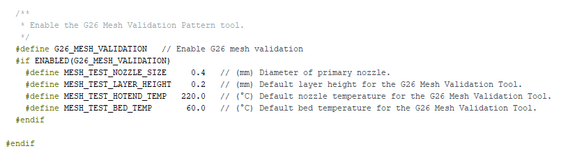

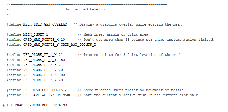

Gyverblaster Posté(e) Mars 24, 2018 Auteur Posté(e) Mars 24, 2018 Bon alors voilà..... de quoi passer en ubl avec la mks 1.0 on commence par les modif marlin configuration.h: ensuite section bed leveling: une fois que les modif sont faites, on téléverse.... il va falloir créer la cartographie du plateau. Pour faire simple, on envoie un : G29 P1 (il y en a bien pour 15 minutes) ensuite, on enregistre avec M500 on regle son offset et on balance un test avec G26 si c'est bon, il reste a changer le G29 dans le start gcode du slicer par G29J si ca foire, on retouche l'offset ou les points trop ecraser avec G29 P3 pour plus d'info: http://marlinfw.org/docs/features/unified_bed_leveling.html bon courage....

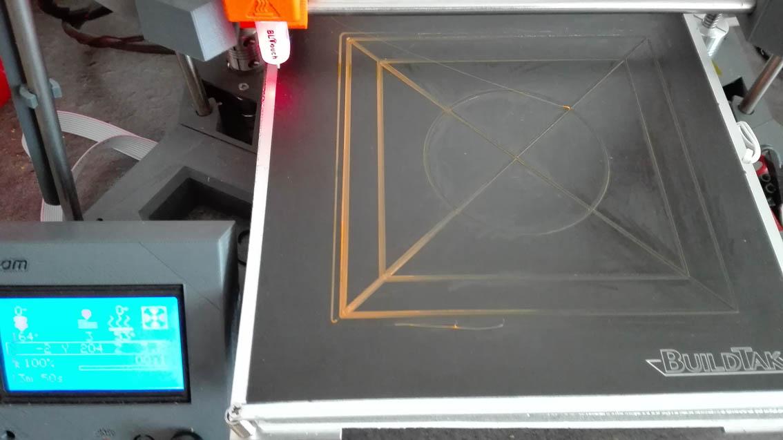

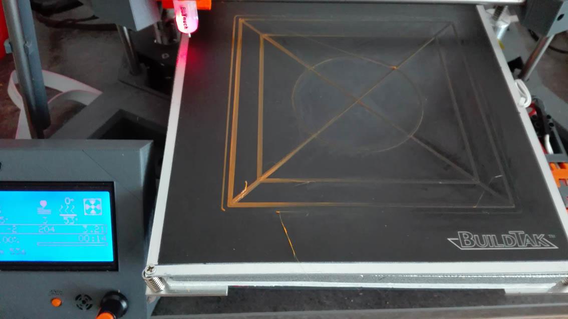

Steam Posté(e) Mars 25, 2018 Posté(e) Mars 25, 2018 Voici le résultat de mon test en photo. J'ai du écrasé au maximum afin que le côté gauche accroche ...ce qui fait qu'il n'y a quasiment rien côté droit. Aucune modification, pas même d'offset n'a été effectuée entre les 2 §BLTouch. Avec le BLTouch actuel : Avec le nouveau BLTouch : Steam

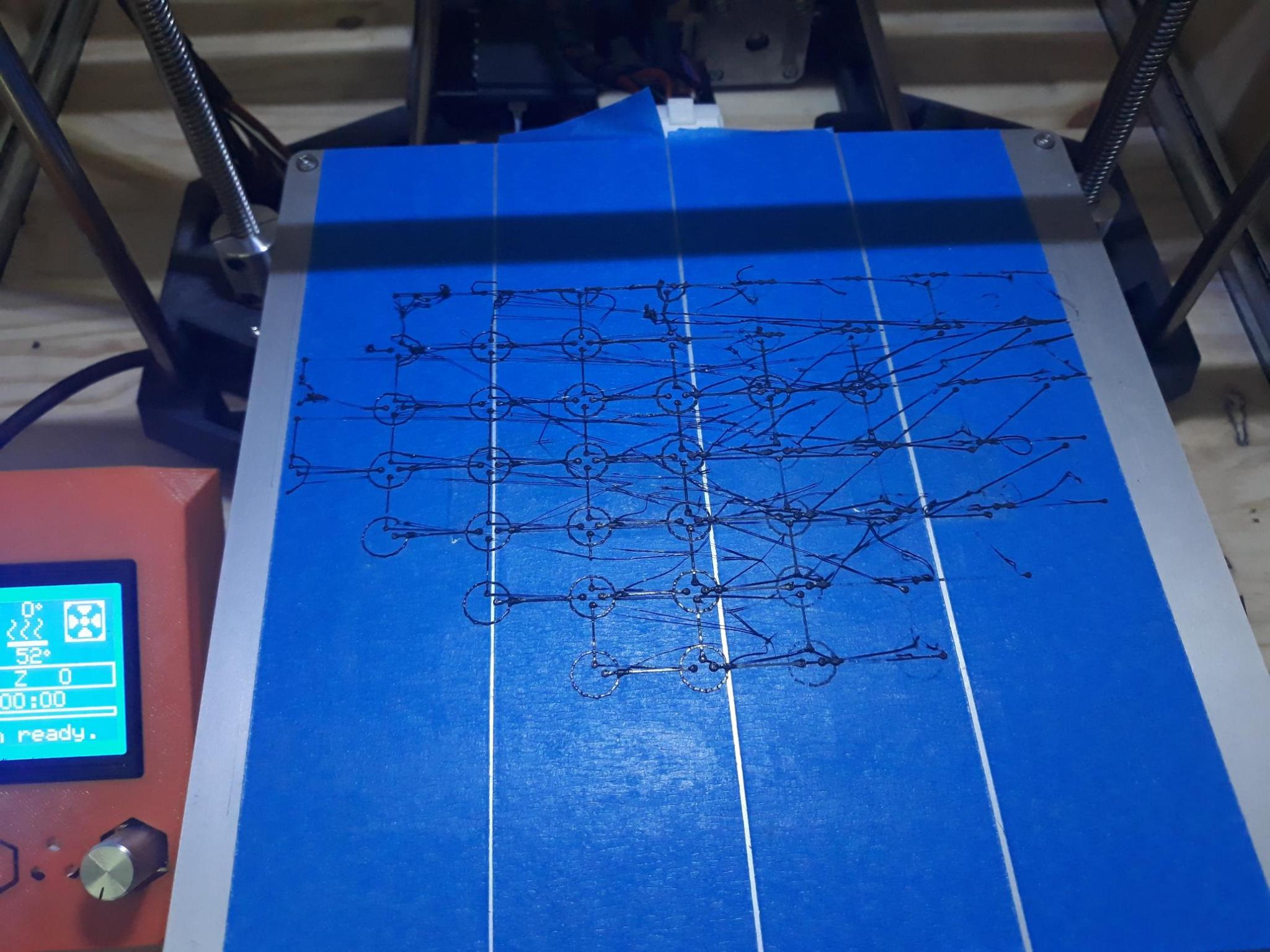

FAXE Posté(e) Mars 25, 2018 Posté(e) Mars 25, 2018 Test G26 avec UBL. Désolé pour les filaments, mais on peut voir que le problème persiste.
r2d2 Posté(e) Mars 25, 2018 Posté(e) Mars 25, 2018 (modifié) Mes réglages avec ULB, ne sont pas parfaits, mais je crois que je tiens le bon bout ! Modifié (le) Mars 25, 2018 par r2d2
