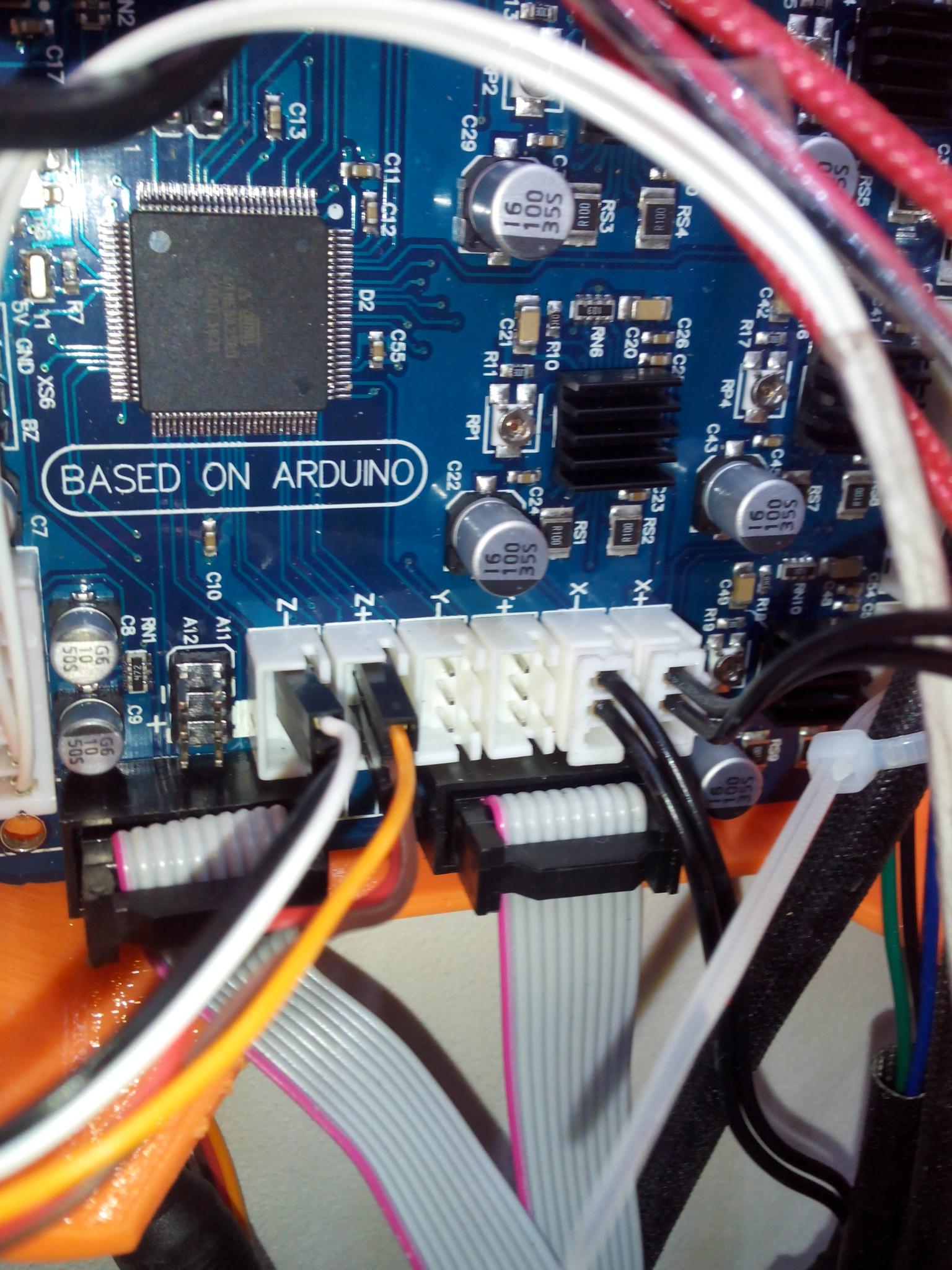

Merci pour ton retour. Moi j’ai le YMax sur le X+ et le Xmin sur le X-... 🤓
j’ai acheté l’imprimante d’occasion, ça marchait comme ça je suis surpris...
je vais la mettre comme indiqué

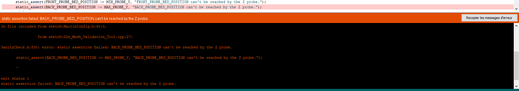

En mettant -57 pour la valeur "#define Y_PROBE_OFFSET_FROM_EXTRUDER -57" j'obtient cette erreur en télévisant :
 "BACK_PROBE_BED_POSITION can't be reached by the Z probe.
       static_assert(BACK_PROBE_BED_POSITION <= MAX_PROBE_Y, "BACK_PROBE_BED_POSITION can't be reached by the Z probe.")"
De plus, celui qui a câblé les endstops a du recouper les cables, j'arrive limite a connecter le Ymax sur le Y+ ...

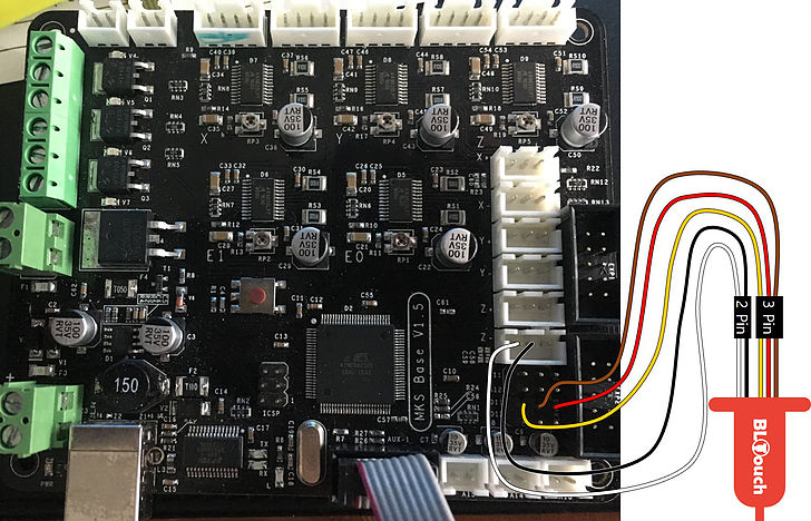

Il y a un peu de mieux en cablant le BLtocuh comme suit : (J'ai un MKS1.5)
Le BLTouch fonctionne depuis le menu BL touch dans le sens ou quand je fais auto test, deployer, ranger, il le fait.
Par contre quand je lance réglages. niveau lit, là ça fait n'importe quoi... la tete ne fait que monter a chaque position du palpeur pour finir sur une erreur : probing failed

Il y a 14 heures, TiT_63 a dit :
Logique 🙂 comme la distance entre la buse et le capteur augmente , il faut diminuer l'emplacement maxi de la ou ira se faire le palpage :
 #define BACK_PROBE_BED_POSITION 144

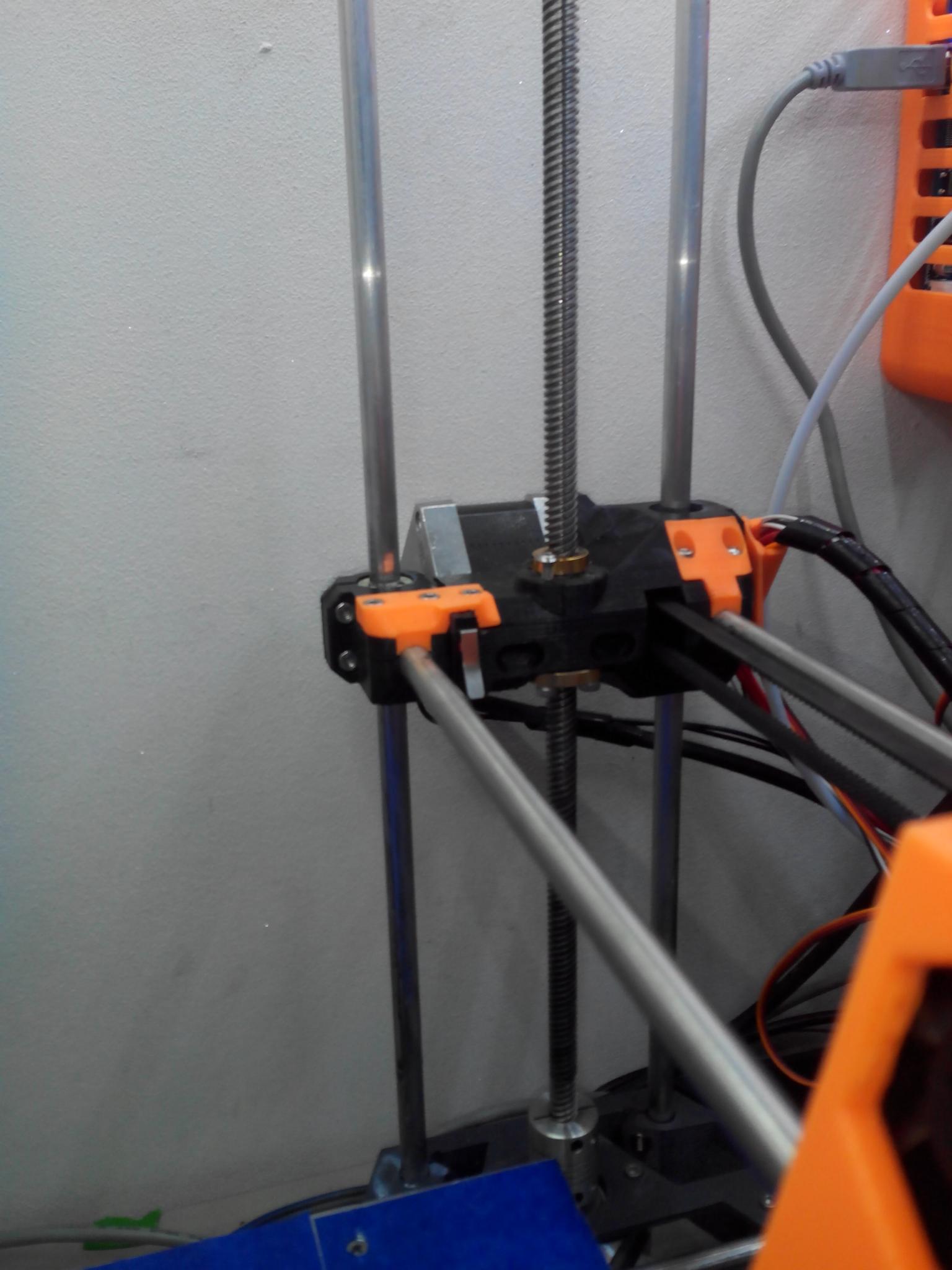

je vient de recevoir le bltouch et ai imprimer ta tête
32748723_2101426990074166_182954792081948672_o.thumb.jpg.b650743c6bea19cbaf02b238b5e94f78.jpg
j aurai voulus savoir tout les différentes modification a apporte  dans le marlin (perso 1.1.4 )
pour info je part du palpeur d origine dagoma poser sur la tête v3
je vois certaine modif comme
La modif dans pins.RAMPS.h
#ifdef IS_RAMPS_13
  #define SERVO0_PIN        19 // RAMPS_13 // Will conflict with BTN_EN2 on LCD_I2C_VIKI
#else
  #define SERVO0_PIN       11
#endif
#define SERVO1_PIN          6
#define SERVO2_PIN          5
#define SERVO3_PIN          4
en bref je ne c est  absolument pas quel modif apporte au marlin pour fonctionne avec cette tête
si quelqu’un pouvais m expliquer
merci d avance

Pourquoi ne pas passer sur la dernière version de marlin. Le BlTouch est pris en compte dans cette version.
Il y a 2 heures, Skaarian a dit :
je veux bien   faudra juste que je retranscrive toute les modif  de mon agrandissement
c la quelle  la dernière version  qui ai compatible avec ta tête ( si possible un lien)
c est celle si
Marlin-1.1.8-Dagoma_Fake-BLTouch
et une fois installer y aura t il des modif a faire dans le marlins
Modifié (le) par loky45
il y a 40 minutes, loky45 a dit :
c est celle si
Tu télécharges la rev1 ici :
Puis tu appliques les modifications que j'ai donné pour la position du BlTouch. Après libre à toi de modifier en fonction de ta personnalisation.

quelqu un pourrais me dire pourquoi le capteur de position ne fonctionne pas  ( même quand j appuis avec le doit  ) avec la version Marlin-1.1.8-Dagoma BLTouch rev1
et pourquoi quand je réinstalle le marlin 1.1.4 il fonctionne
il y a 26 minutes, loky45 a dit :
C'est juste un soucis de redirection de pin. Il est branché ou ton endstop?
Envoie en même temps que ta réponse ton fichier configuration.h et pin_ramps.h
Je te ferai les modif et te renvoie....
a+
il y a 8 minutes, Gyverblaster a dit :
a+
désoler mais je suis pas un as de  l informatique  et parle pas un mot anglais 😏
un endstop c est quoi
et pour le marlin j ai  installer celui que ma conseiller Skaarian
Marlin-1.1.8-Dagoma BLTouch rev1 ( en bas de la page 35 )
il y a une heure, loky45 a dit :
le end stop c'est le petit interupter qui est activé quand ton plateau arrive en buté avant et quand la tete est en buté en position x- (ils sont branchés sur x+ et x- sur ta photo)
Donc, branche le capteur du plateau sur Y- et selui de la tete sur x- et la ca va fonctionner.
