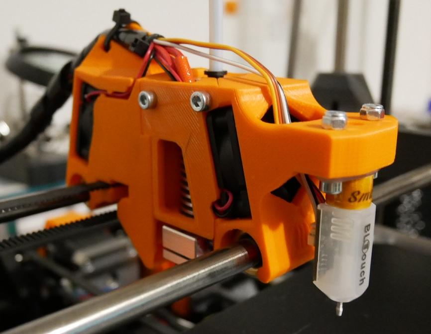

@KSEF81,
Ben, en vérifiant la distance entre le bas du BL et la buse, il me manque 0.5 mm. Il faut 8.3 et je n'ai que 7.8. Et donc j'ai remodifié la tête en diminuant un chouillat l'épaisseur du support de la BL et je suis entrain de réimprimer. (Pour info, je me suis servi de ThinkerCad pour modifier le fichier .stl de Lebress.)
Et autre chose, je n'ai pas encore reçu mes rallonges de fils et donc, comme les fils de la BL sont trop courts, je suis bien obligé d'attendre.  Il faut que je fasse aussi un petit montage avec un interrupteur pour partager le port de sortie du ventilateur pour faire fonctionner mon laser.
Je vous tiens au courant.  :)

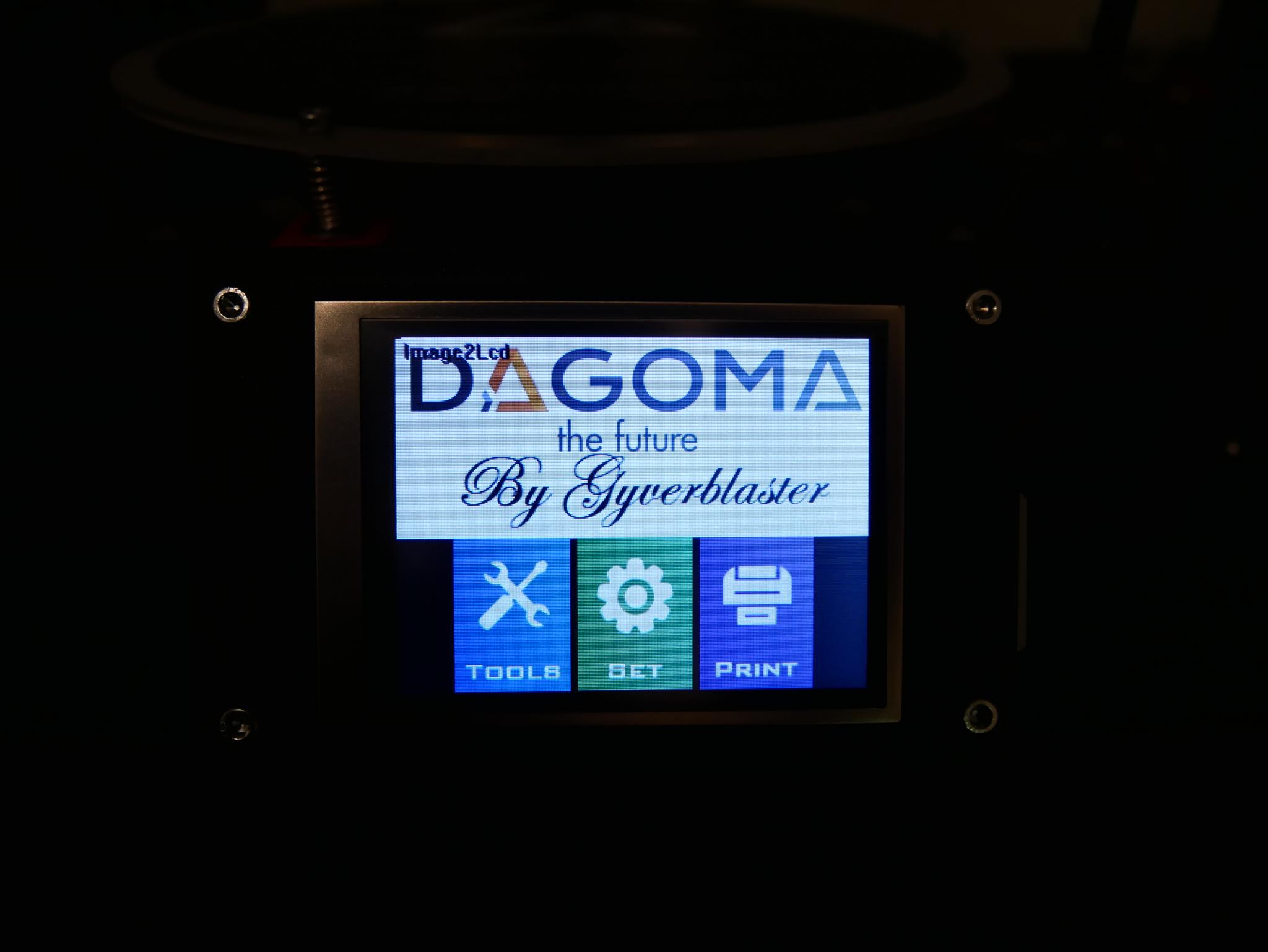

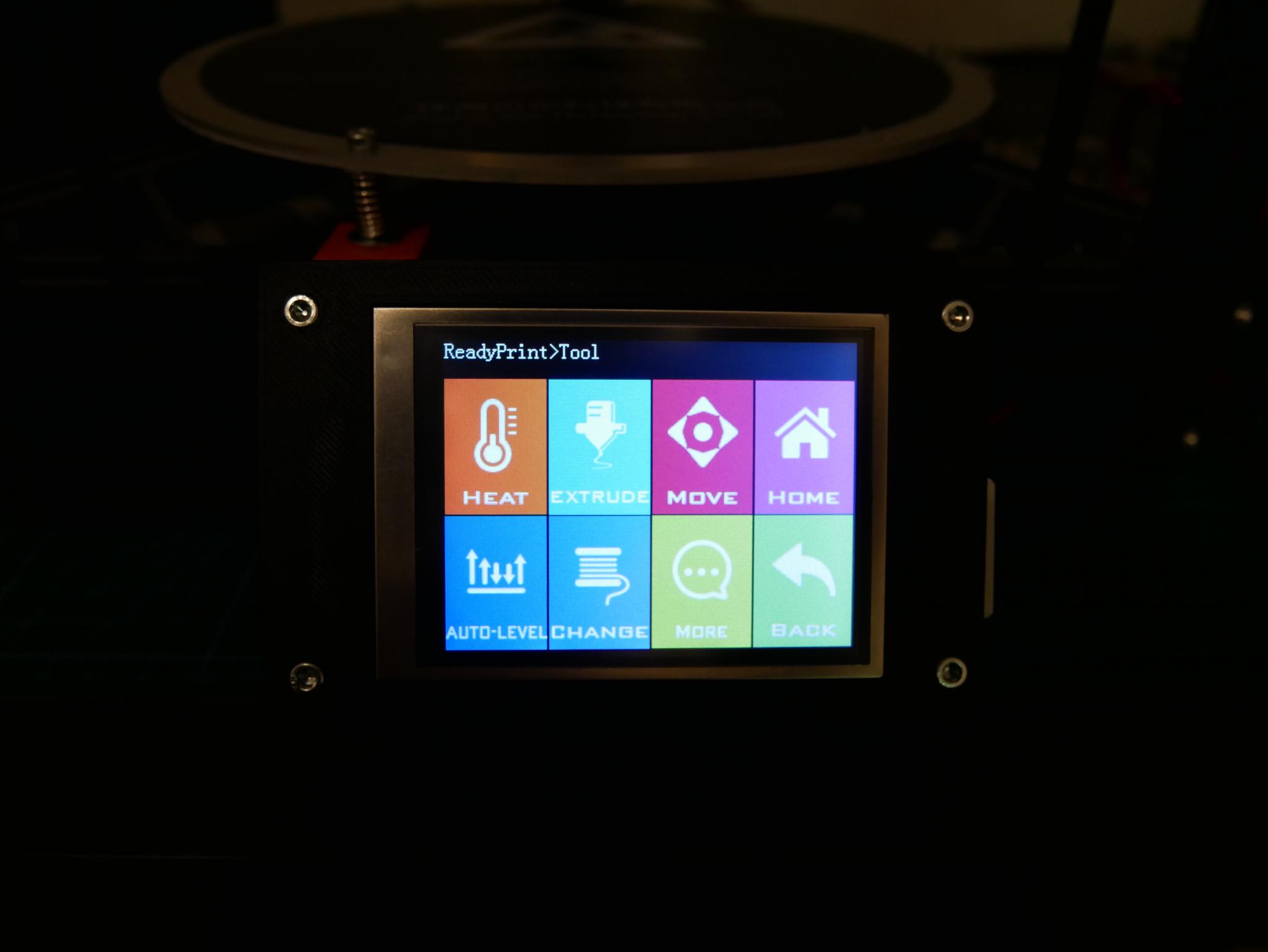

il y a 29 minutes, LeBress a dit :
Tu peux nous faire des photos ou une petite vidéo du tft32 que l'on voit ce que ça donne.
Faudra attendre le week-end que je retrouve ma belle, mais je vous ferai cela.
Je suis tombé sur un fil du forum ou quelqu'un a sorti un Marlin 1.1.4 qui contrôlerait le tft(un peu comme pour le full graph) mais impossible de trouver le code permettant cette prouesse dans son firm. Et quand j'essaye de le televerser, y a rien qui fonctionne!
Si c'est un fake, c'est vraiment dommage....
Si quelqu'un sait comment faire, je prend car la personne en question ne répond pas à mes appel....
Lien vers le commentaire
Partager sur d’autres sites
il y a 50 minutes, Gyverblaster a dit :
J'ai tester sur ma delta pour voire !
C'est coloré xD Joli !
Le Marlin qui contrôle le tft t'es sure ?  Pour moi c'est comme un mini pc indépendant, qui injecte du code  comme sous Repetier directement sur le port serie de la mks base .
En tout cap c'est comme sa que sa fonctionne sur ma Sbase sur Smoothiware . C'est un truc totalement indépendant .

Bon voilà, j'ai fini la modification de la tête V3 de chez Dagoma de la DiscoEasy 200 avec le support BlTouch. Il y a deux versions une avec des trous pour noyer les écrous nylstop et une sans les trous. Un merci tout particulier à @jagof pour son idée et le partage de son travail.
Tete V3 BlTouch (avec trous ecrous).rar
Tete V3 BlTouch (sans trous ecrous).rar
