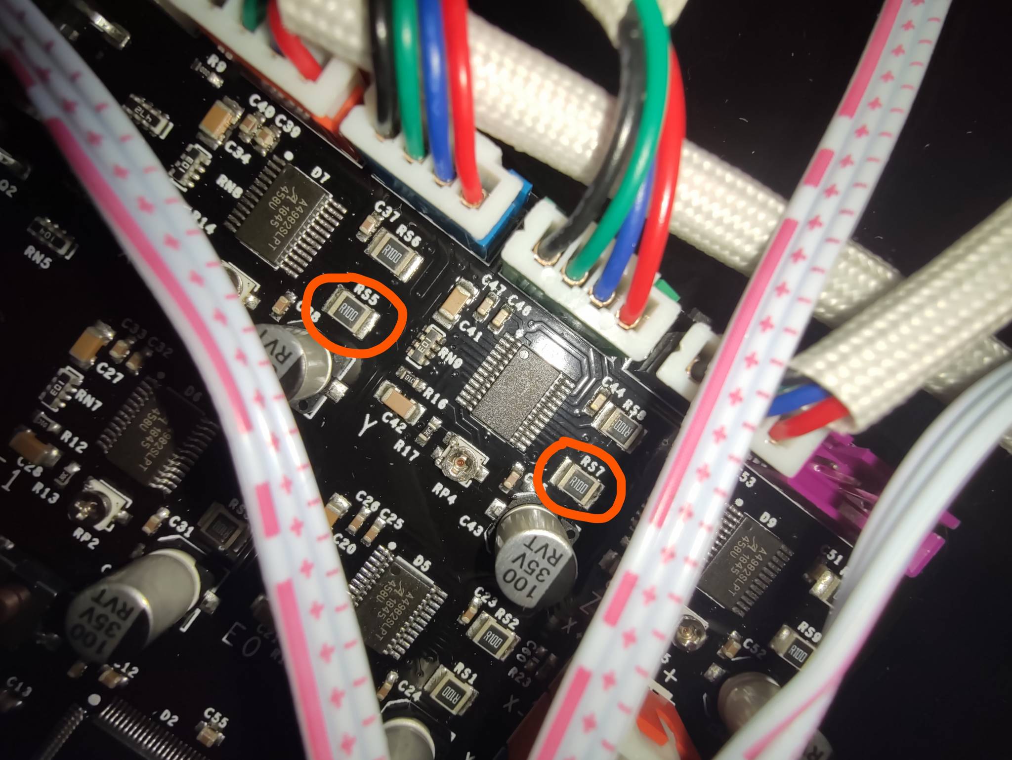

Werner Heisenberg Posté(e) Mai 3, 2020 Posté(e) Mai 3, 2020 Bonjour et merci pour les explications, Je suis en train de faire mes calculs, j'ai trouvé le modèle de mes steppers : Model: 42SHD0217-24B, les drivers utilisés sur la carte MKS BASE 1.6 sont des a4982slpt à priori le lmax serait de 1.224 (lnom de 1.5) Par contre je ne comprends pas comment appliquer cette formule : Inom = Vref / (8 * Rsense) donc Vref = Inom * 8 * Rsense Déjà je ne sais pas où trouver le Rsense .. et ensuite pourquoi multiplier par 8 ici sur un A4988, comment je peux retrouver cette information ? Merci pour votre aide
Werner Heisenberg Posté(e) Mai 4, 2020 Posté(e) Mai 4, 2020 (modifié) Bonjour, Pour ceux qui cherchaient comment trouver le R50/R100/R200, il s'agit des résistances situées à côté des drivers (voir cercles orange sur la photo). Ensuite on applique Rsense = avec la correspondance ci-dessous Citation 0.05 ohm (Marquage R050), 0.1 ohm (R100) ou 0.2 ohm (R200) Dérouler Vref = 1.224 * 8 * 0.1 = 0.972v pour mon cas à priori Modifié (le) Mai 4, 2020 par Werner Heisenberg
