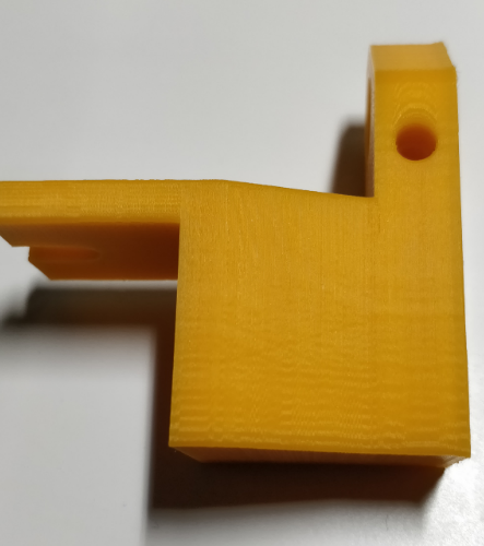

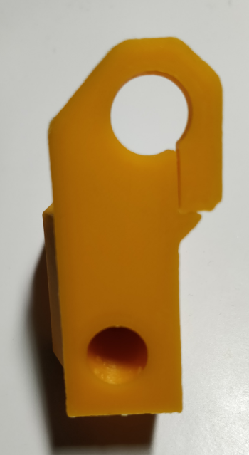

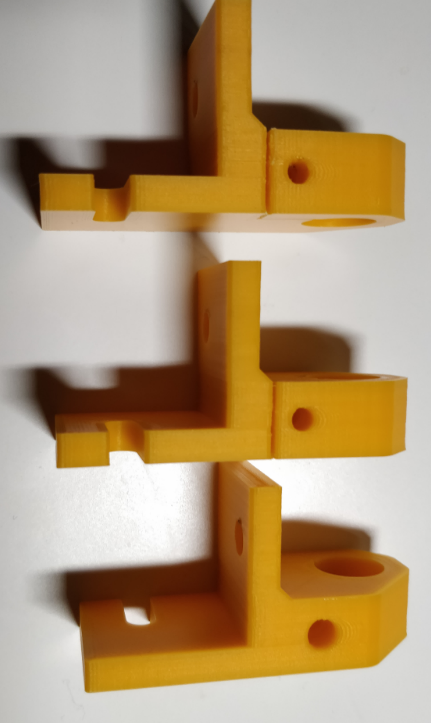

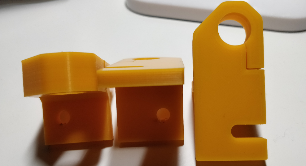

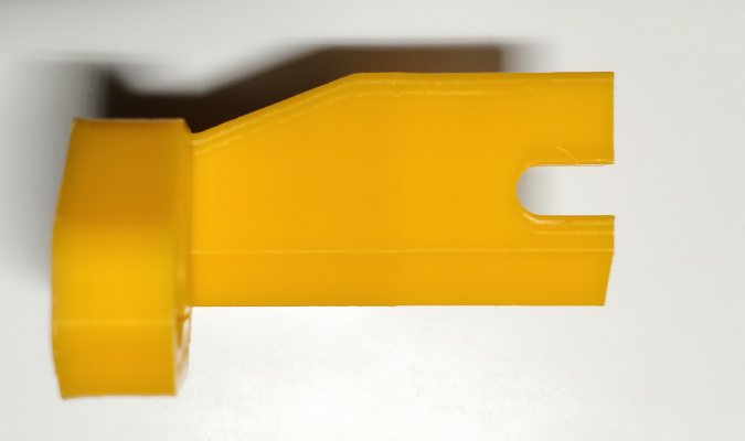

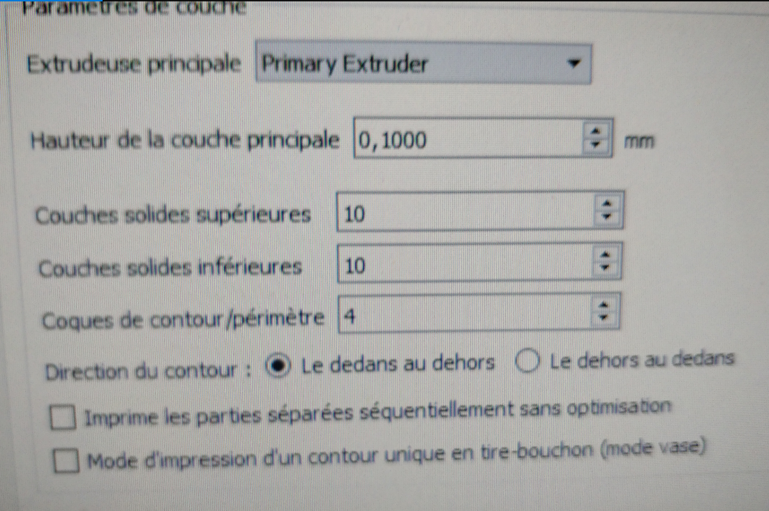

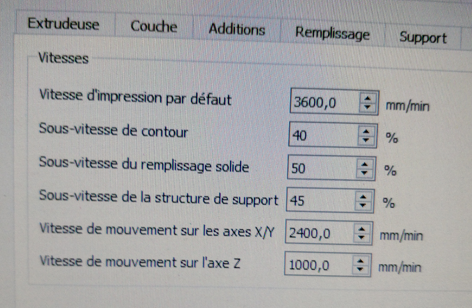

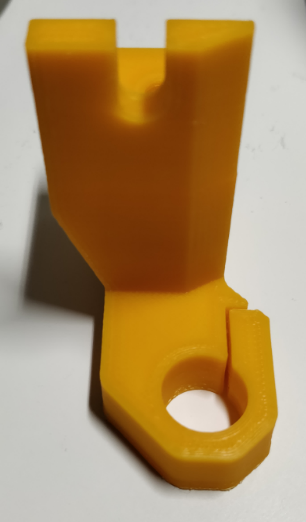

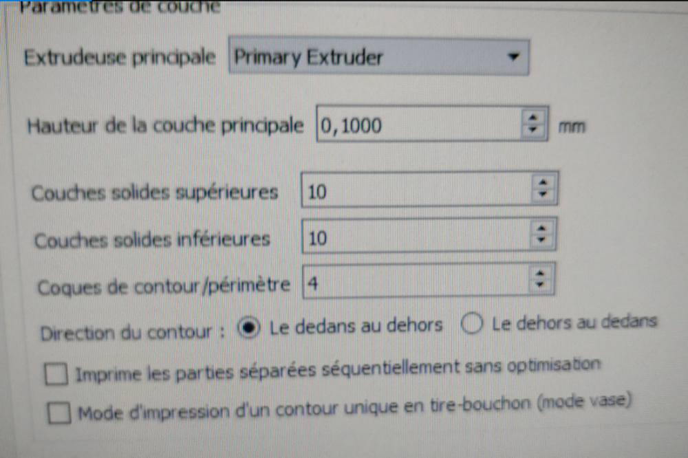

lion02 Posté(e) Février 20, 2018 Auteur Posté(e) Février 20, 2018 Bon j'ai légèrement augmenté la vitesse d'impression Point aussi important que je viens de comprendre pour la résistance mécanique des pièces, le taux de remplissage ne fait pas tout, je suis à 40% ou 50% Par contre j'ai revu les couches inférieures et supérieures à 1mm (10 x 0.1mm) et la coque à 1.2mm (4 x0.3mm) Et là c'est le jour et la nuit au niveau de la solidité des pièces, je réimprime donc les pièces des AXE Z, on apprend tous les jours quelques choses. lion02
assniok Posté(e) Février 20, 2018 Posté(e) Février 20, 2018 sympa tout ça, donc tu préconise plus de couches extérieur et moins de remplissage ? genre 5 couches extérieurs et 40% de remplissage ?
lion02 Posté(e) Février 20, 2018 Auteur Posté(e) Février 20, 2018 Il faut au moins 1mm donc tout depend de ta buse et couche Pour moi couche de 0.1mm donc coef 10 soit 1mm Et pour la coque coef 4 soit 1.2 mm avec ma buse de 0.3mm J'ai fait un essai de serrage sur le profile 3030 et franchement la tu peux serrer lion02
assniok Posté(e) Février 20, 2018 Posté(e) Février 20, 2018 Il faut au moins 1mm donc tout depend de ta buse et couche Pour moi couche de 0.1mm donc coef 10 soit 1mm Et pour la coque coef 4 soit 1.2 mm avec ma buse de 0.3mm J'ai fait un essai de serrage sur le profile 3030 et franchement la tu peux serrer[emoji3] lion02Ok donc avec une buse de 0.4 et 3 ou 4 couches pour tout l'extérieur et du coup combien en remplissage ? 40 % semble suffisant voir peut être moins ?Envoyé de mon ONEPLUS A3000 en utilisant Tapatalk

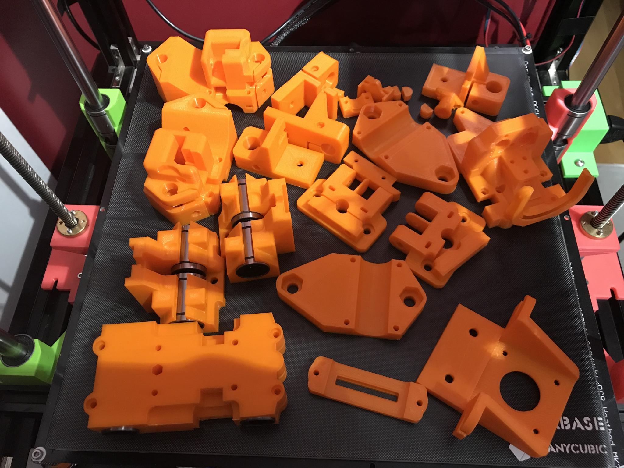

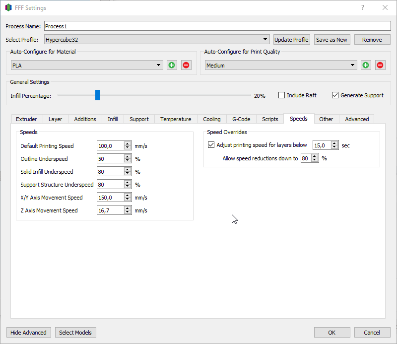

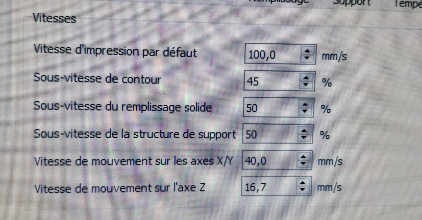

Nightly Posté(e) Février 20, 2018 Posté(e) Février 20, 2018 J'ai réimprimé mes pièces avec mon Hevo en Polymax ça c'est pour la seconde. Faut que je commande du Polymax Jaune pour elle même, l'arc en ciel c'est pas beau Mais nos Hevo ont vraiment des qualités d'impression de fou ! Le tout en 0.2 chez moi à 100mm/s réglé en défaut sur S3D et 80% pour le reste
lion02 Posté(e) Février 20, 2018 Auteur Posté(e) Février 20, 2018 Ouah joli toutes ces pièces, c'est quoi polymax une matiere ou une marque de filament. La qualité a l'air tres bien, tu peux faire une photo de tes paramètres vitesse S3D. lion02
lion02 Posté(e) Février 20, 2018 Auteur Posté(e) Février 20, 2018 il y a 36 minutes, assniok a dit : Ok donc avec une buse de 0.4 et 3 ou 4 couches pour tout l'extérieur et du coup combien en remplissage ? 40 % semble suffisant voir peut être moins ? Envoyé de mon ONEPLUS A3000 en utilisant Tapatalk 40% c'est tres bien

Nightly Posté(e) Février 20, 2018 Posté(e) Février 20, 2018 c'est un PLA+++ de chez Polymaker. C'est un PLA aussi résistant que l'ABS. j'ai fait des tests c'est impressionnant. Je l'ai plié a 90° (pince et étaux) avec 17% d'infill il ne s'est pas cassé, juste détendu

Nightly Posté(e) Février 20, 2018 Posté(e) Février 20, 2018 (modifié) Il y a 1 heure, lion02 a dit : Ouah joli toutes ces pièces, c'est quoi polymax une matiere ou une marque de filament. La qualité a l'air tres bien, tu peux faire une photo de tes paramètres vitesse S3D. lion02 @lion02 Je suis sous smoothie en firmware Modifié (le) Février 20, 2018 par Nightly
Jcc Posté(e) Février 21, 2018 Posté(e) Février 21, 2018 (modifié) Il y a 13 heures, lion02 a dit : Il faut au moins 1mm donc tout depend de ta buse et couche Pour moi couche de 0.1mm donc coef 10 soit 1mm Et pour la coque coef 4 soit 1.2 mm avec ma buse de 0.3mm J'ai fait un essai de serrage sur le profile 3030 et franchement la tu peux serrer lion02 Bonjour, Pour la solidité, il faut augmenter l'épaisseur des couches. Les pièces sont fragilisées au niveau de la soudure entre les couches. En 0.1 mm, tu multiplies par deux leur nombre. L'explication, cette commerciale, est donnée pour la E3D volcano équipée d'une buse en 0.8 mm. cdlt Modifié (le) Février 21, 2018 par Jcc

lion02 Posté(e) Février 21, 2018 Auteur Posté(e) Février 21, 2018 Il y a 20 heures, Nightly a dit : @lion02 Je suis sous smoothie en firmware Merci pour ces parametres, j'imprime en ce moment une pièce pour voir.

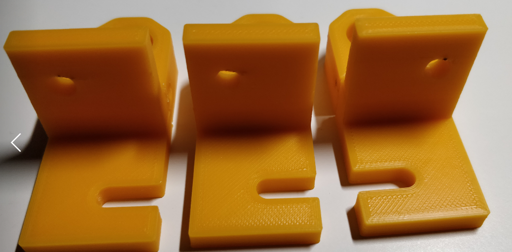

lion02 Posté(e) Février 22, 2018 Auteur Posté(e) Février 22, 2018 Bonsoir, Résultat du print avec la vitesse de 100mm/s Déjà j'ai gagné 2 heures . lion02
Jcc Posté(e) Février 22, 2018 Posté(e) Février 22, 2018 Salut, Tu tiens toujours la qualité en plus. Il serait intéressant de comparer deux dragons, le second printé à cette vitesse. cdlt
