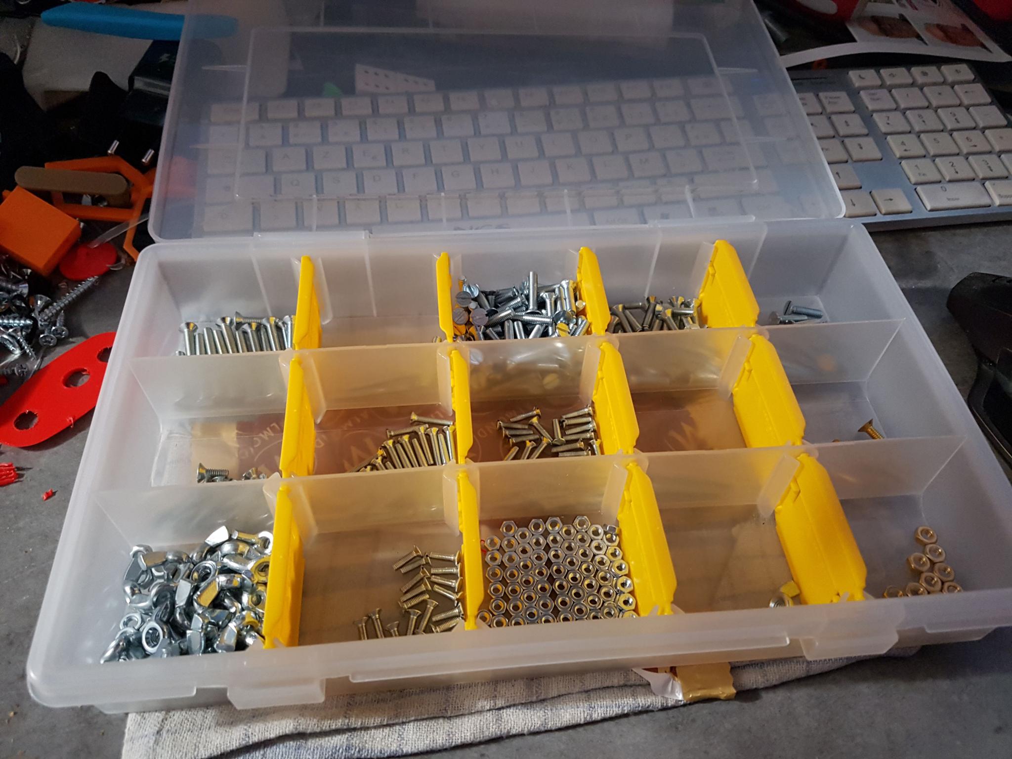

Tiktik_tiktik Posté(e) Juin 24, 2018 Partager Posté(e) Juin 24, 2018 Il y a 4 heures, jmevrd a dit : Impression d'une boite... Pour y ranger des vis ou autres petits composants : Et comme j'ai beaucoup de vis à classer, j'ai imprimé plusieurs boites et un rack pour les ranger : Voici où je l'ai trouvé : https://www.thingiverse.com/thing:1493275 Filament utilisé : Grossiste 3D sauf le bleu qui vient de Machines-3D Impression en 0,2 mm Température buse : 200° C Température bed : 60° C Très belles impressions. Perso, je n'imprime plus ce genre de chose, trop de temps. Surtout quand tu vois le prix en magasin 2.50 € la boite ci-dessous Lien vers le commentaire Partager sur d’autres sites More sharing options...

jmevrd Posté(e) Juin 24, 2018 Partager Posté(e) Juin 24, 2018 Il y a 4 heures, rmlc460 a dit : Trop mimi, les boites! Pour les clips, ça se passe bien? Parce que j'ai essayé de modéliser un clip pour un aspi Kârcher, et j'y arrive pas, je ne tombe jamais juste. Mais je pense que c'est plus un problème de modélisation.... En tous cas, l'original est en ABS injecté (forcément) et il est donc beaucoup plus fin que le mien. Accessoirement, tu as passé combien de semaines pour tout imprimer???(et raconte pas de craques, j'ai moi aussi fait des boiboites pour un établi Macc!! @rmlc460 Euuuh... De quels clips tu parles ? Pour le temps passé, comme j'ai pris le grand modèle de boites (4 x 5) il faut compter : - une quarantaine d'heures pour faire les 5 pièces du rack - environ 13 heures pour faire une boite (en 2 parties) - 3/4 heure pour faire un petit réceptacle Si on compte 20 réceptacles par boite, 5 boites et un rack, tout ça représente un certain temps... C'est sûr que si on compte le temps passé, je peux me payer des boites de rangement plaquées or Mais le plaisir de l'avoir fait soit-même, ça n'a pas de prix... Lien vers le commentaire Partager sur d’autres sites More sharing options...

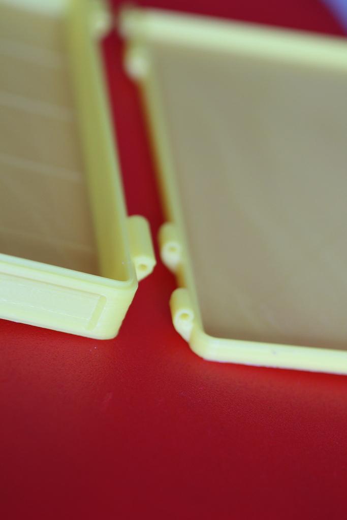

rmlc460 Posté(e) Juin 24, 2018 Partager Posté(e) Juin 24, 2018 Ah ouais, c'est bien ce qui me semblait! Comme beaucoup ici, t'es un grand malade!!! ... Mais le résultat est vraiment agréable à l’œil! Je parle des clips qui permettent la fermeture des coffrets dans lesquels il y a les boites: faut bien que ça se clipse, non? Lien vers le commentaire Partager sur d’autres sites More sharing options...
jmevrd Posté(e) Juin 25, 2018 Partager Posté(e) Juin 25, 2018 Ah OK... En fait, les clips sont intégrés dans les 2 parties des boites, tout comme les charnières. Pour ces dernières, un morceau de filament est inséré pour servir d'axe. Lien vers le commentaire Partager sur d’autres sites More sharing options...
Tiktik_tiktik Posté(e) Juin 25, 2018 Partager Posté(e) Juin 25, 2018 Bien vue l'idée du filament comme axe de charnière Lien vers le commentaire Partager sur d’autres sites More sharing options...
jmevrd Posté(e) Juin 25, 2018 Partager Posté(e) Juin 25, 2018 C'est le concepteur de ce système de rangement qu'il faut féliciter : https://www.thingiverse.com/CaptainObvious C'est très ingénieux ce qu'il a fait. Les boites existent en plusieurs dimensions, il y a une vingtaine de réceptacles différents... Bref, un boulot de dingue pour concevoir tout ça... Lien vers le commentaire Partager sur d’autres sites More sharing options...
Shinichi Posté(e) Juin 26, 2018 Partager Posté(e) Juin 26, 2018 Il y a 14 heures, Tiktik_tiktik a dit : Bien vue l'idée du filament comme axe de charnière Je me suis dit exactement la meme chose en lisant le texte... Lien vers le commentaire Partager sur d’autres sites More sharing options...

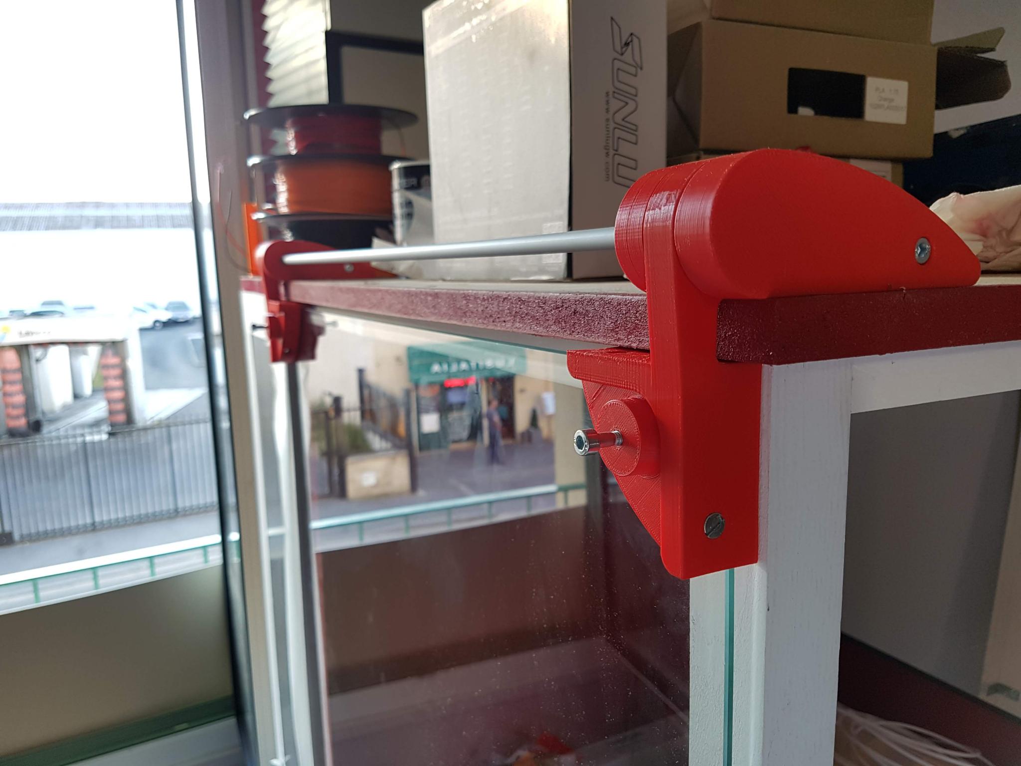

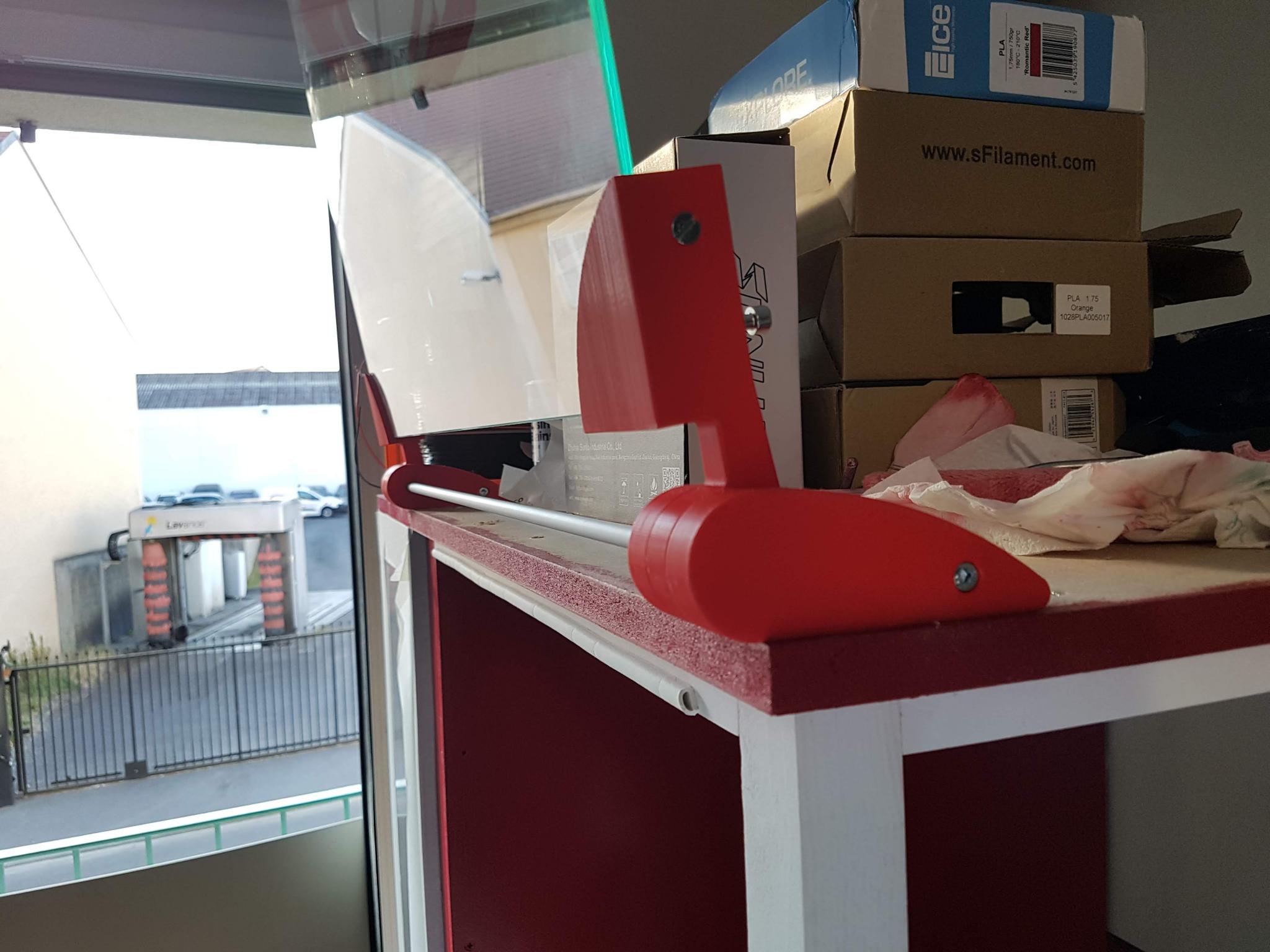

Tiktik_tiktik Posté(e) Juin 29, 2018 Partager Posté(e) Juin 29, 2018 Avé Voila, mes deux charnières sur roulement pour la vitre avant sont posées. Ouverture par le dessus. J'ai trouvé un tube aluminium de 8 mm qui va à merveille avec les roulements. me reste à poser les joints et faire un système de fermeture 1 Lien vers le commentaire Partager sur d’autres sites More sharing options...
Shinichi Posté(e) Juillet 2, 2018 Partager Posté(e) Juillet 2, 2018 Comment tu maintiens la vitre en position ouverte? Lien vers le commentaire Partager sur d’autres sites More sharing options...

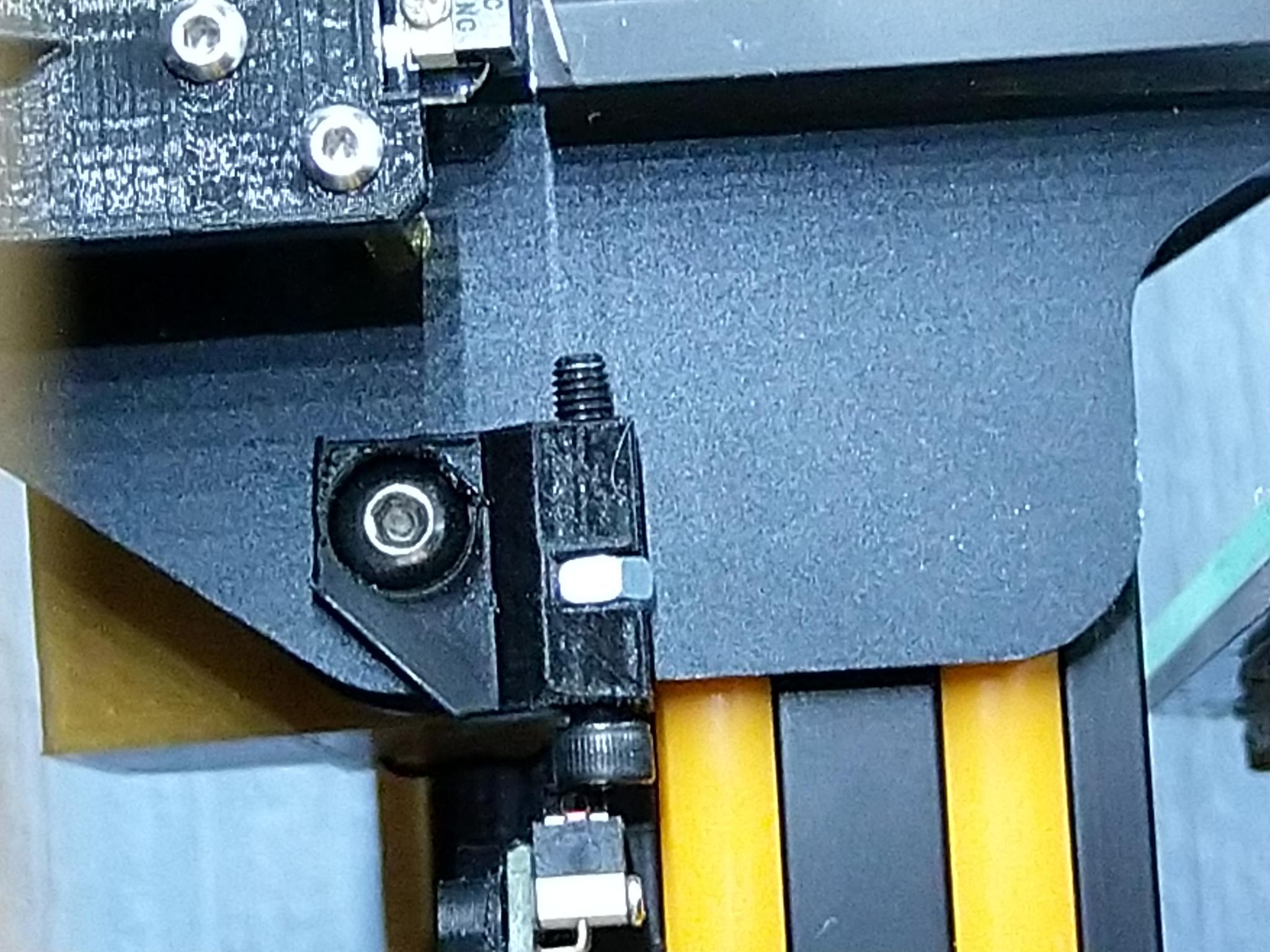

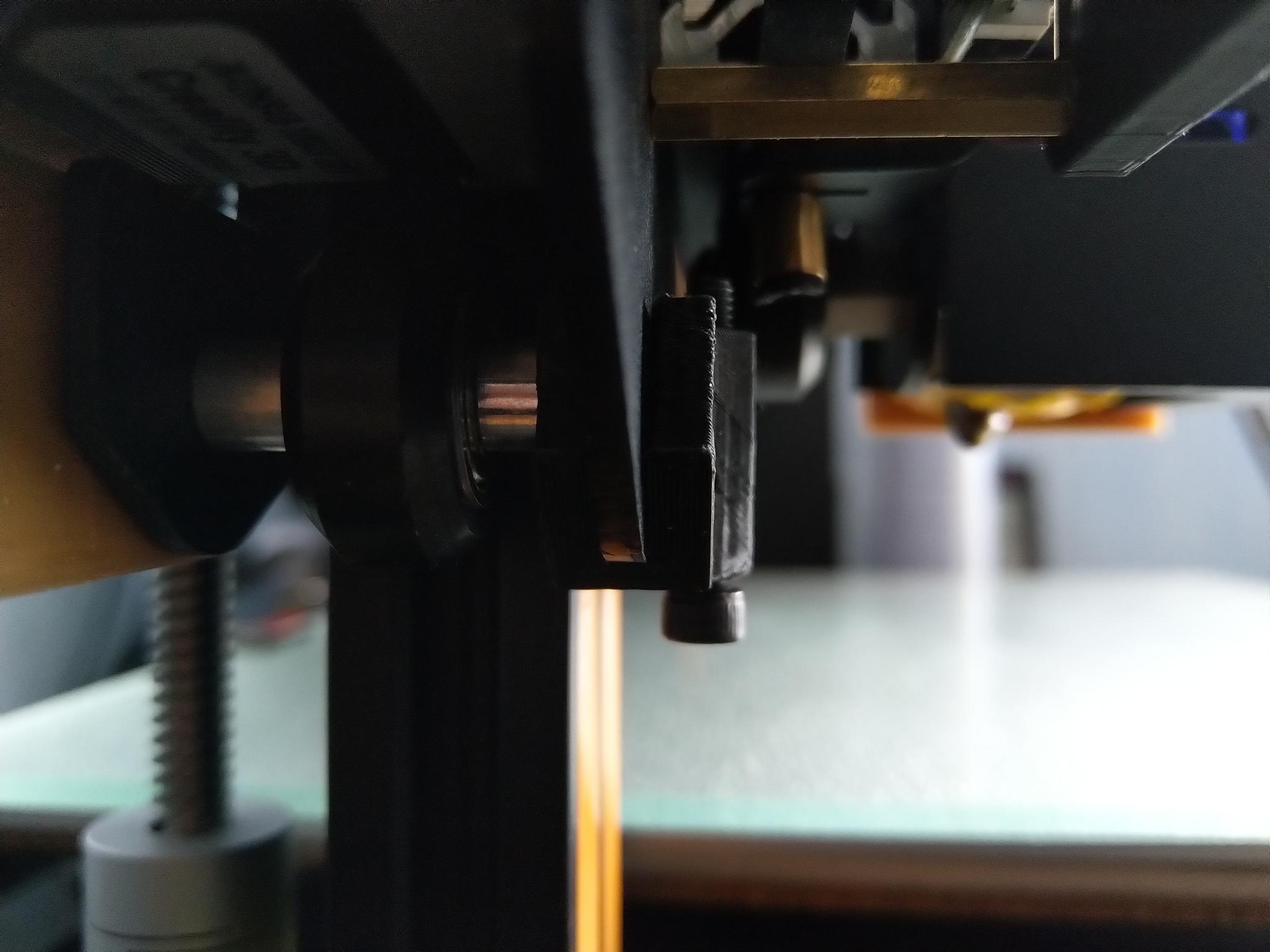

Bosco2509 Posté(e) Juillet 2, 2018 Partager Posté(e) Juillet 2, 2018 J'ai imprimé ridiculement petit... mais redoutablement efficace : C'est juste un petit ajusteur de fin de course Z. Comme je n'aime que ce que je conçois ou redessine moi même... c'est encore bibi qui l'a fait ! Un écrou M4, une visse M4 de 25mm... un peu d'huile de coude... et voilà que je ne passerai plus des minutes à régler le fin de course Z.https://www.thingiverse.com/thing:2986787 Lien vers le commentaire Partager sur d’autres sites More sharing options...

Tiktik_tiktik Posté(e) Juillet 2, 2018 Partager Posté(e) Juillet 2, 2018 (modifié) Il y a 9 heures, Shinichi a dit : Comment tu maintiens la vitre en position ouverte? Elle va se poser sur un support au dessus du caisson, pas encore fait La, je la tiens avec la main. Modifié (le) Juillet 2, 2018 par Tiktik_tiktik Lien vers le commentaire Partager sur d’autres sites More sharing options...

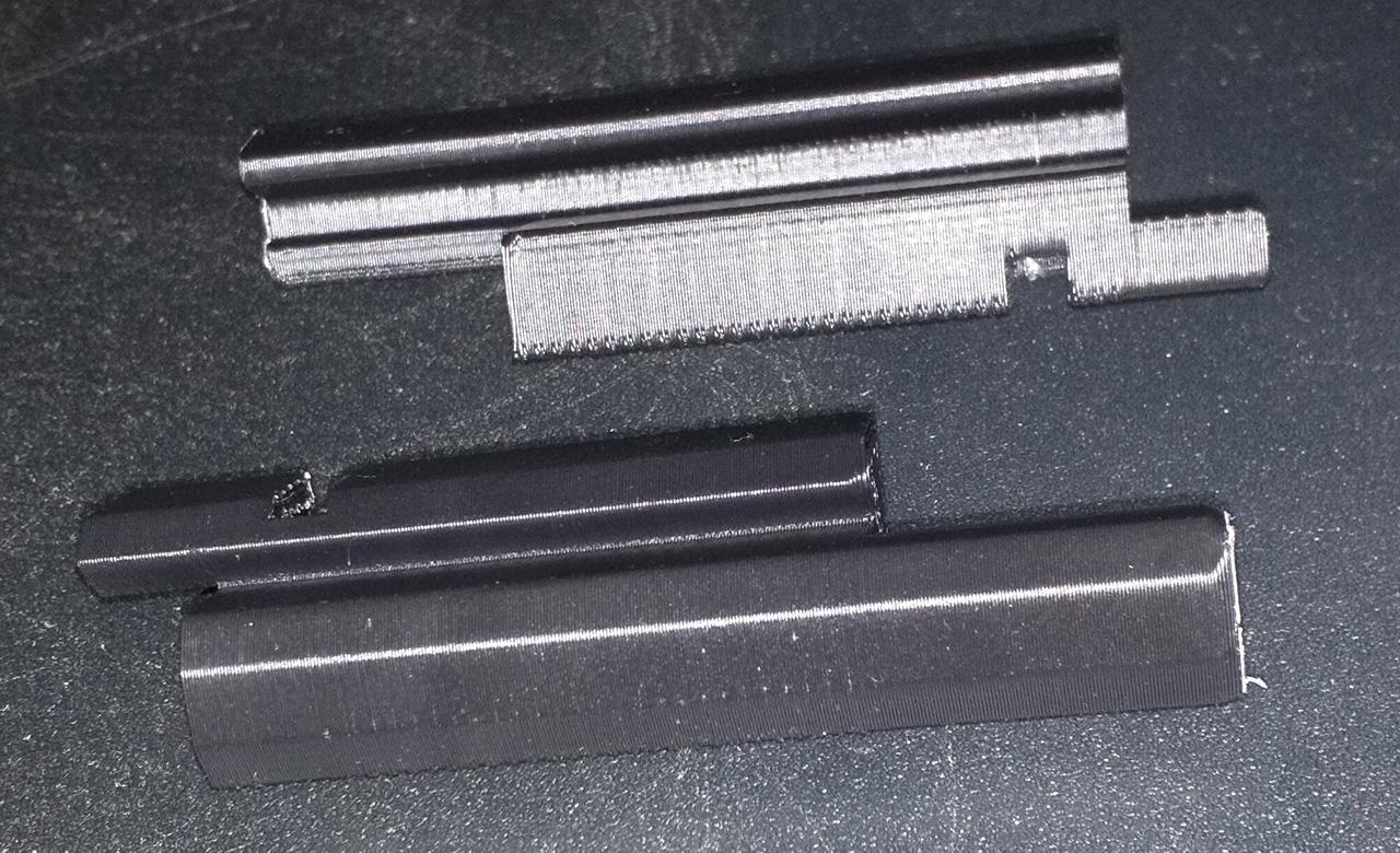

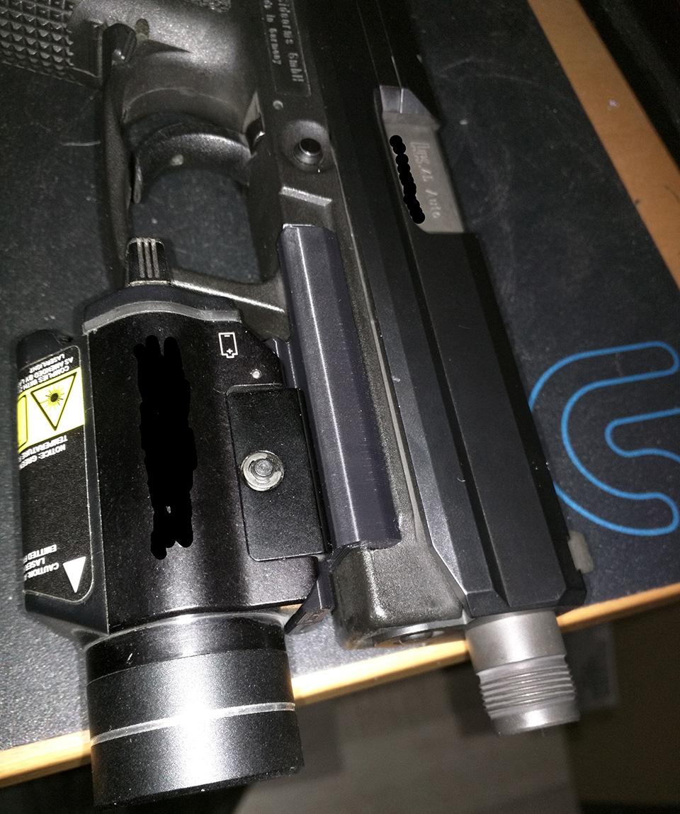

Guizboy Posté(e) Juillet 15, 2018 Partager Posté(e) Juillet 15, 2018 Bon c'est pour le boulot mais c'est imprimé avec la CR-10S du coup ça compte je suppose. Rail d'adaptation HK vers Picatinny en ASA. Ce plastique est fichtrement solide et a un très beau rendu avec des passes de 0.2 et moins C'est moins joli que les pièces que j'ai vu dans ce fil, en revanche la précision d'assemblage des rails est de 0.05 mm. Du coup je suis assez fier puisque c'est imprimé avec une imprimante soit disant incapable de précision en mesure relative 1 Lien vers le commentaire Partager sur d’autres sites More sharing options...
Chevelu37 Posté(e) Juillet 15, 2018 Partager Posté(e) Juillet 15, 2018 @Guizboy, je crois qu'on a un intérêt commun Même si je préfère CZ 1 Lien vers le commentaire Partager sur d’autres sites More sharing options...

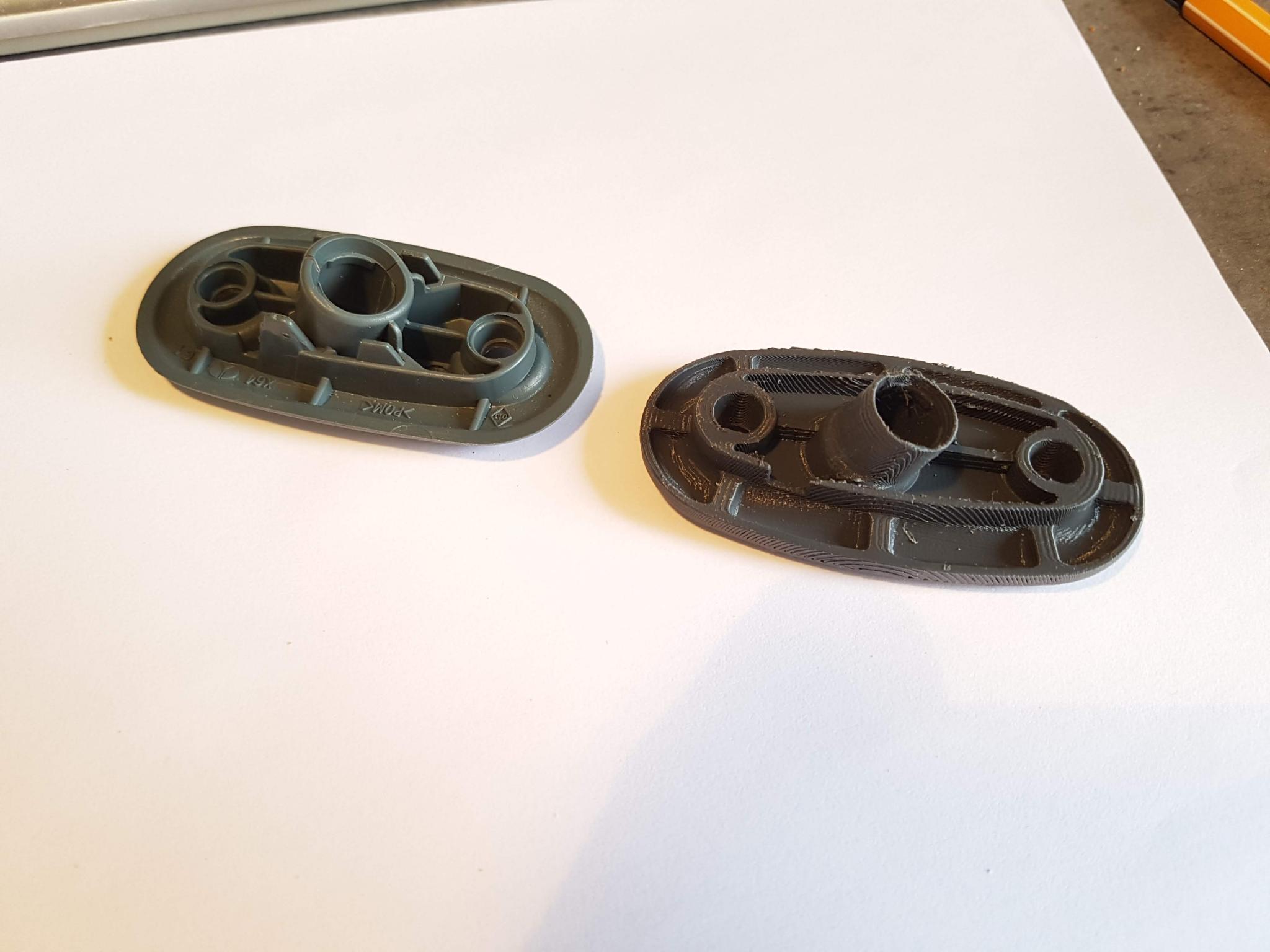

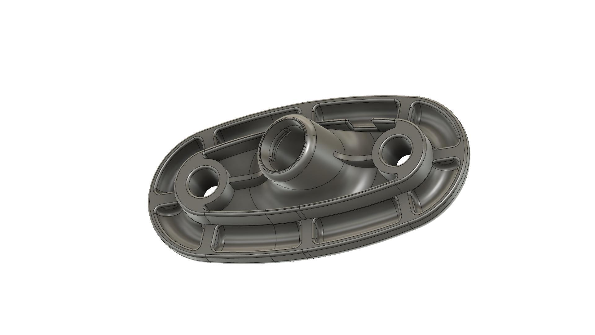

Tiktik_tiktik Posté(e) Aout 3, 2018 Partager Posté(e) Aout 3, 2018 Un support pare soleil pour un Scenic première génération. Et en plus ça fonctionne Lien vers le commentaire Partager sur d’autres sites More sharing options...
rmlc460 Posté(e) Aout 3, 2018 Partager Posté(e) Aout 3, 2018 Superbe! Mets-le mets sur Thingiverse, avec une intitulé bien évident, genre RENAULT SCENIC, tu pourrais être surpris de dépanner quelques personnes dans la misère, et en plus ça coute rien!!! Remarque, ça rapporte rien non plus! En général, c'est pas le but, d'ailleurs... 1 Lien vers le commentaire Partager sur d’autres sites More sharing options...
fran6p Posté(e) Aout 4, 2018 Partager Posté(e) Aout 4, 2018 Joli le support. Juste une question par ces temps caniculaires, en quelle matière l'imprimes-tu? A l'intérieur d'une voiture les températures, sous un soleil vigoureux comme en ce moment, grimpent dans des zones où certaines matières se ramollissent. Tu peux tester avec des pièces comme nos cubes (nombreux) de calibrage en les laissant dans ta voiture, tu constateras de visu ce qu'il en est . Lien vers le commentaire Partager sur d’autres sites More sharing options...
Tiktik_tiktik Posté(e) Aout 4, 2018 Partager Posté(e) Aout 4, 2018 (modifié) Avé C'est vrai, je n'avais pas pensé à cela Pourtant j'ai déjà eu le coup avec une grande impression laissée sur la plage arrière de la voiture. Je vais attendre le retour de ma frangine à ce sujet, et si cela ne va pas, j'ai un filament PLA 3D870 qui résiste beaucoup mieux à la chaleur. Il est blanc, mais pas grave. Et il peut être recuit et résiste jusqu'à 100 ° il me semble Modifié (le) Aout 4, 2018 par Tiktik_tiktik Lien vers le commentaire Partager sur d’autres sites More sharing options...
Tiktik_tiktik Posté(e) Aout 4, 2018 Partager Posté(e) Aout 4, 2018 Il y a 20 heures, rmlc460 a dit : Superbe! Mets-le mets sur Thingiverse, avec une intitulé bien évident, genre RENAULT SCENIC, tu pourrais être surpris de dépanner quelques personnes dans la misère, et en plus ça coute rien!!! Remarque, ça rapporte rien non plus! En général, c'est pas le but, d'ailleurs... Avé J'y ai pensé . j'attendais de faire un test en situation réelle ce qui ma permis de faire quelques retouches pour rendre cela encore plus solide. Je ré-imprime, re-test et je mets ça sur Thingiverse Lien vers le commentaire Partager sur d’autres sites More sharing options...
