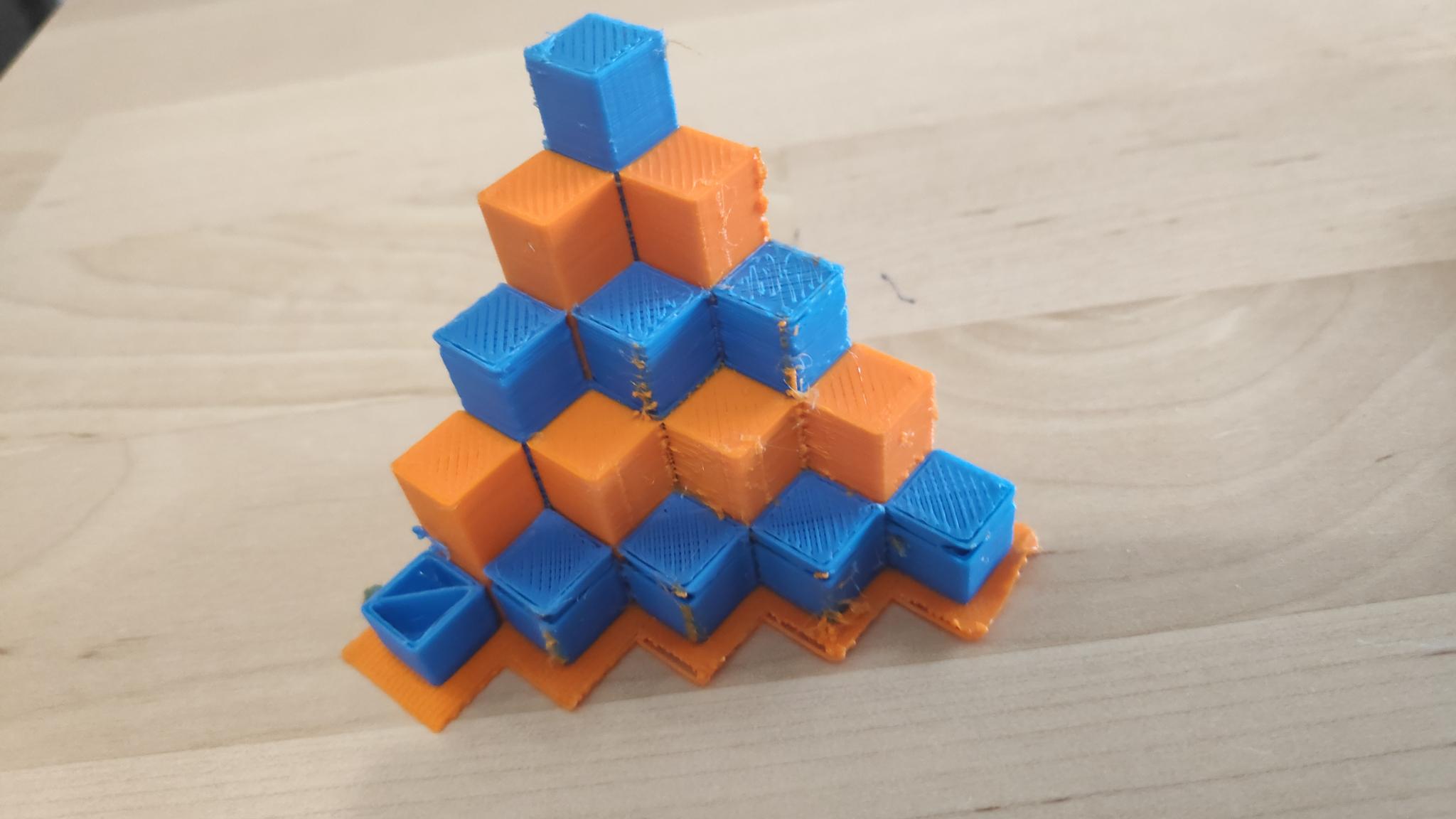

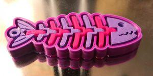

Grosse avancée pour moi sur ce sujet depuis qq jours : par hasard je suis tombé sur ce soft https://www.raise3d.com/pages/download !
Il fonctionne très bien avec une 3d cyclope sur nos microdelta. 0 besoin de toucher au gcode. Et il est gratuit en plus !
Voici un exemple d'impression :
Le "ozing" autour est paramétrable. Je l'ai mis à 4 épaisseurs => plus besoin de tour de purge, cela suffit ! 4 prints effectués en double couleur pour 0 fail !
Concernant le slicing et les features : un mixte entre Cura et S3D. Je n'ai pas encore eu le temps de faire le tour mais les premiers essais sont assez bons.
Je ferai un up après qq essais supplémentaires.

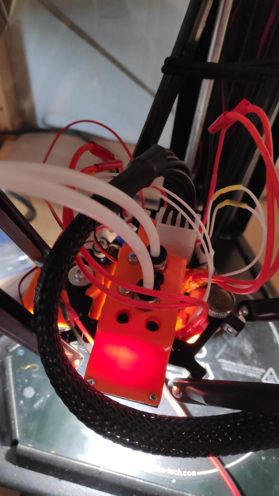

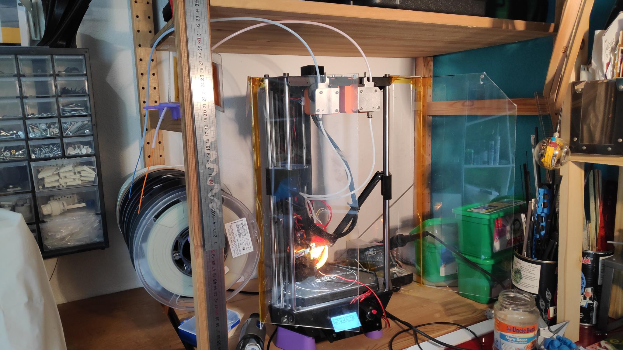

(Heureux) propriétaire d'une MDR, je sui en train de monter la double extrusion après avoir patienté longtemps qu'Emotion Tech en sorte une "officielle".
Tout d'abord merci BEAUCOUP à tous les intervenants de ce sujet sur lequel j'ai pu récupérer énormément d'infos et qui m'ont certainement évité bien des emmerdes.
A l'heure actuelle j'ai tout monté (hotend Chimera Alibaba et deux extrudeurs Titan). Je teste pour l'instant la première buse, ensuite je testerai la seconde, avant de tester les deux ensemble (ça va être rigolo je suppose).
Premier "problème" que je rencontre: est-il possible d'afficher sur le LCD la température et le réglage de la seconde hotend? Je ne travaille habituellement pas connecté au PC et ça m'inquiète un peu de la faire bosser à l'aveugle....
Une autre question au passage: avez-vous des retours sur l'utilisation de support sur la seconde buse? A la base c'est ce que je visais, mais au boulot nous utilisons du PVA sur des Ultimaker 3 et avons des soucis: reprise d'humidité très rapide, bouchages de buse réguliers, qualité aléatoire sur ce matériau... Alors je me dit que ça risque de pas être super sur la MDR... Sinon je vois l'HIPS: je connais pas et température élevée: peut-être d'autres problèmes. Et le breakaway: chaud à trouver, cher et jamais testé non plus...

Salut,
Y a quoi  comme firmware dans ta bécane ?
Sous marlin, il suffit de déclarer la seconde thermistance pour la seconde buse apparaisse à l'écran.
cdlt

Salut,
Merci de la réponse. J'ai le truc d'origine (smoothieware). Je regarderai ça. Je vais aller voir sur la doc de smoothieware.
EDIT: ah je pense être stupide. Je viens de voir que j'ai pas changé le nom de déclaration du second hotend. J'y retourne....
EDIT2: oui c'est bon smoothie gère correctement c'est juste moi qui me suis raté.
