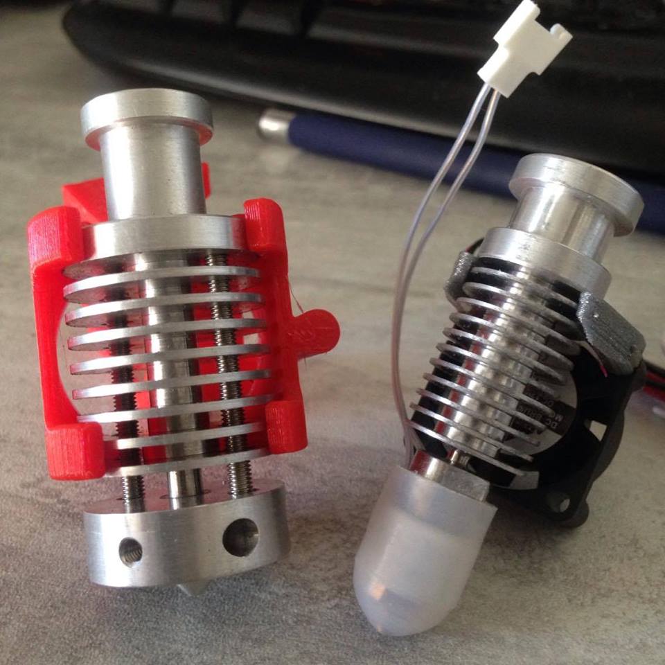

23905748_1746954182279643_55948830691354
Sur la photo: à gauche la S1 première génération, à droite la nouvelle:
Le concours facebook se passe ici.
Concernant la Hotend en elle même, que pouvons nous prédire? Que la qualité sera présente comme tout les produits que sort hotends.fr mais je pense que la personne la plus à même de nous en parler c'est @Fourmi, donc si tu passes par ce post hésite pas à nous donner des infos sur ta bestiole, car pour ma part je sais d'avance qu'elle sera mienne.

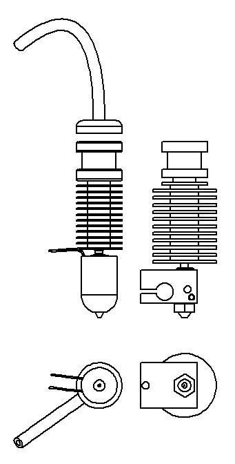

Bonjour @nono30,
Nos choix techniques se sont fait principalement par rapport à l'expérience de nos précédentes hotends ( S1 & Aio), du retour client et de la communauté.
Le cahier des charges était le suivant :
  • Montage universel
  • Emcombrement réduit
  • Chauffe rapide et homogène
  • Protection du corps de chauffe
  • Profil et qualité des buses
  • Coût
  • Fabrication Française
En comparant avec une hotend E3D Classique et autres,
Au niveau fixation, vu qu'il faut être universel et que la E3D est assez répandue, pour nous c'est un standard.
La seule chose que nous avons voulu amémiorer se situe sur la connectique en extrusion déportée(Bowden). Pratiquement tous les fabricants utilisent des "Pneufits".
Mais ils ont une certaine faiblesse, d'une part due à leur qualité médiocre et ils sont trés sollicités lors des rétractations.
Nous avons choisi de faire une liaison "Magnétique", il a donc fallu placer une pièce métallique sur le haut (Entretoise M6) .
Cette astuce est déja présente chez de nombreux clients. (Magnet FIT)
Les autres optimisations se situent sur la partie chaude.
Un volume de bloc chauffant de 730 mm3 (AiO_EvO) contre 3142 mm3 (E3D), montée en température rapide.
Un volume de matière à fondre de 58 mm3 (AiO_EvO) contre 47 mm3 (E3D), vitesse d'extrusion plus importante.
Une longueur de chauffe de 22 mm (AiO_EvO) contre 16.75 mm (E3D).
Un corps de chauffe protégé en silicone haute température, la buse est vraiment dégagée et la ventilation de la pièce est facilitée.
Le coût est réduit (pièce standard en industrie, gros volume production).
Côté thermistance, elle était encartouchée depuis le début, nous repassons en version nue car le corps de chauffe est minimal.
2 emplacements sont prévus, l'un sur le haut du corps de chauffe  et l'autre sur la buse, c'est au choix de l'utilisateur.
Pour les buses, ce n'est pas UNE SEULE buse mais un PACK DE 3 (0.20/0.40 et 0.80 mm) et en qualité anti abrasion.
Elles pourront se monter sur d'autres hotends (E3D,Hexagon...), elle sont filetées en M6
Et pour finir, toutes nos pièces sont usinées en France, notre priorité c'est la qualité !!!

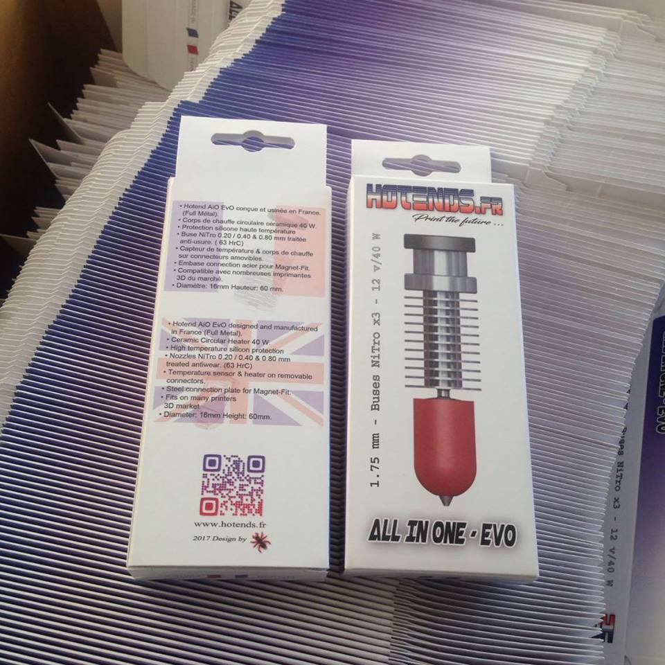

Oui @Durban, les pièces détachées seront disponibles disponibles.
On viens de recevoir le packaging tiens ce matin :)
24301120_1750071098634618_52683009739819

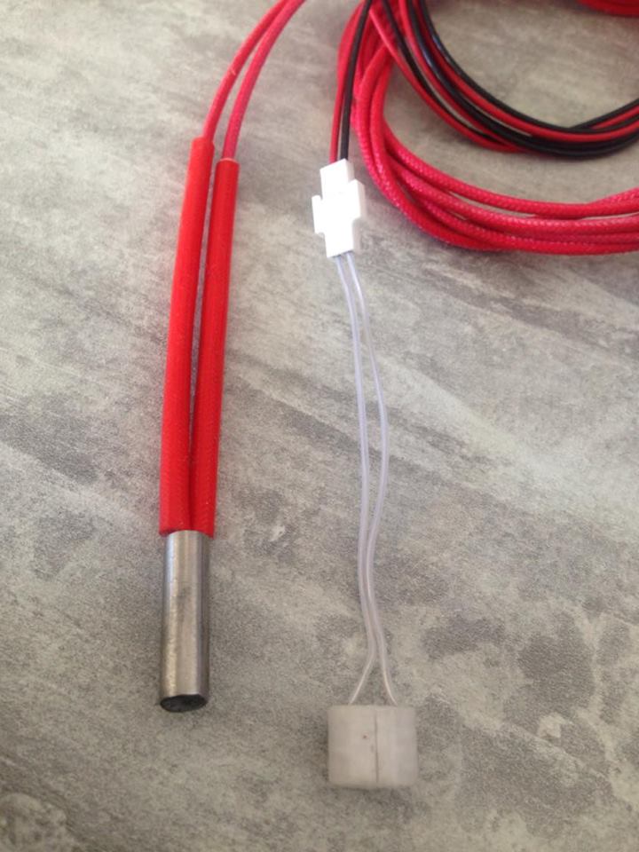

@nono30,nous sommes de la génération "Sortez couvert !!!"
Pour répondre a tes 2 questions :
  • Tu ne pourras pas utiliser la résistance d'origine de ta Prusa, nous utilisons un système de bague céramique (12V40W). Faudra juste venir couper et souder les 2 fils.
  • je n'ai pas compris de quelle position tu parles ? la thermistance ? Si c'est cette dernière, certains de nos clients veulent une position prés de la buse,d'autres au dessus, Ce n'est qu'un perçage a faire pour nous en terme d'usinage.
    • Avantages: Sur le logement du haut, quand tu changes de buse, la thermistance reste en place
    • Inconvénient: Sur le logement du bas, quand tu changes ta buse,tu dois retirer la thermistance mais la lecture de la température est vraiment au plus pres de la sortie.
La photo du système de chauffe, oui c'est petit, trés petit mais ça chauffe comme une cartouche mais sur 360 °.
24740436_10213682104499416_1236056693_n.

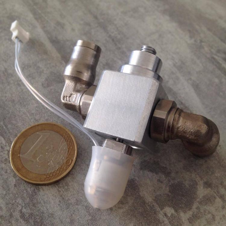

Allez je peux le montrer, y a déja une version watercooler pour 2018, qui est déja en cours de dev chez un client.Oui certains de nos clients deviennent testeurs ches nous ;)
c'est un kit upgrade de la AiO_Evo, on change uniquement le haut de la hotend.

@Fourmi comment est géré la partie heatbreak? Il y a un bout de tube ptfe où c'est tout en métal ?
D'après le packaging c'est full metal mais j'avoue qu'une conformation sera la bienvenue.
@damdam2959, désolé elle n'est produite que pour des filaments en 1.75 mm.
@db42, c'est bien une full métal, pas de PTFE.
