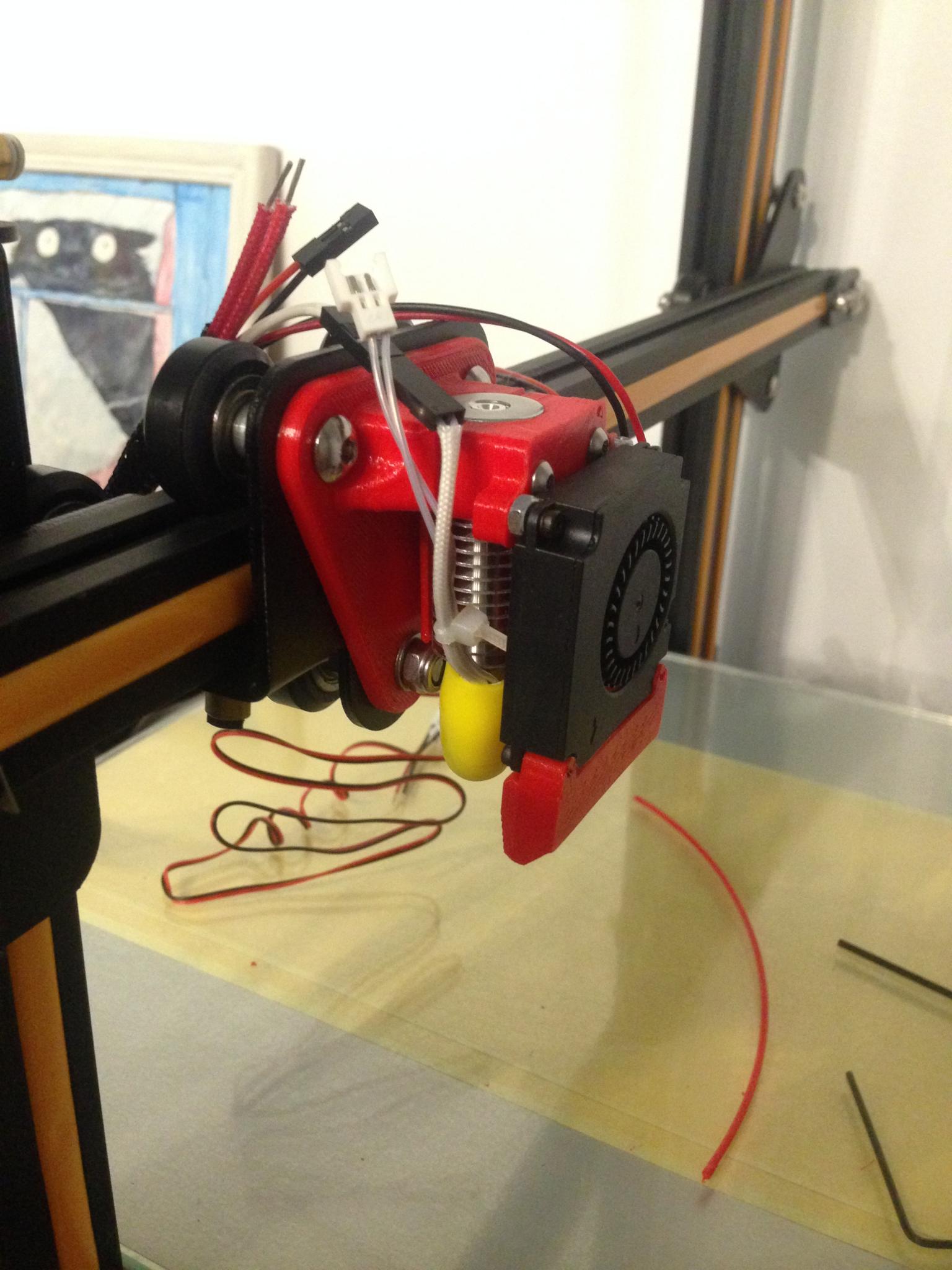

Cool! Tu devrais ouvrir le trou de passage de câbles, non?
Ma remarque, qui vaut ce qu'elle vaut: réutiliser le ventilo d'origine, cette petite merde radiale spécifique, introuvable, bruyante et peu performante... c'est dommage!
C'est pas gratuit, c'est juste pour faire avancer la chose, parce que je préférerais nettement un ventilo axial incliné, genre Noctua, de manière à ce que les plus exigeants puissent dormir avec la tête sur le plateau!
En tous cas, chapeau, ça classe bien, la petite fourmi!!!
Lien vers le commentaire
Partager sur d’autres sites
@rmlc460, rien n'est figé, on peux faire d'autres itérations  !
Pour le passage de cable ,j'ai fait un anneau pour pouvoir passer un collier nylon, j'avais pas prévu de les passer a l'intérieur.
Modifié (le) par Fourmi

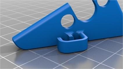

Je pensais aux usager de base, qui n'ont que leurs deux petites mimines, et même pas de collier rilsan! D'autant qu'un truc comme ça est tellement pratique:
5a4fca6900bc3_CrealityCR-10FilamentGuidebyGreg191134-Thingiverse-MozillaFirefox.jpg.af60b0670f9ed9be1daae4d9a5c8ea45.jpg
Bon, c'est vrai, il y a 8 fils à passer...
Et puis aussi, le ventilo n'étant tenu que par 2 pattes microscopiques, il reste fragile et la casse est prévisible. Mais je comprends parfaitement que ce soit une solution pour un début. D'autant que je ne maitrise pas suffisamment bien la modélisation pour donner des cours ou des conseils!
Enfin, on reste sur ce qui est à mes yeux le plus gênant sur cette machine et ses clones: on n'a pas un bon visuel de la buse, et franchement, c'est un truc qui m'a bien embêté, jusqu'à ce que je passe au fang! Esthétiquement, ça ne me convient pas, mais à vrai dire, ça a été une libération, surtout quand j'ai installé ma barrette de leds.
Au fait, tu as eu le temps de monter ton nouveau jouet???
Modifié (le) par rmlc460
Un peu que c'est monté !! On va dire qu'elle est sur le bloc opératoire pour le moment :), une greffe en 0.8 mm ....
Je prends note de tes remarques je vais revoir ce coté .
