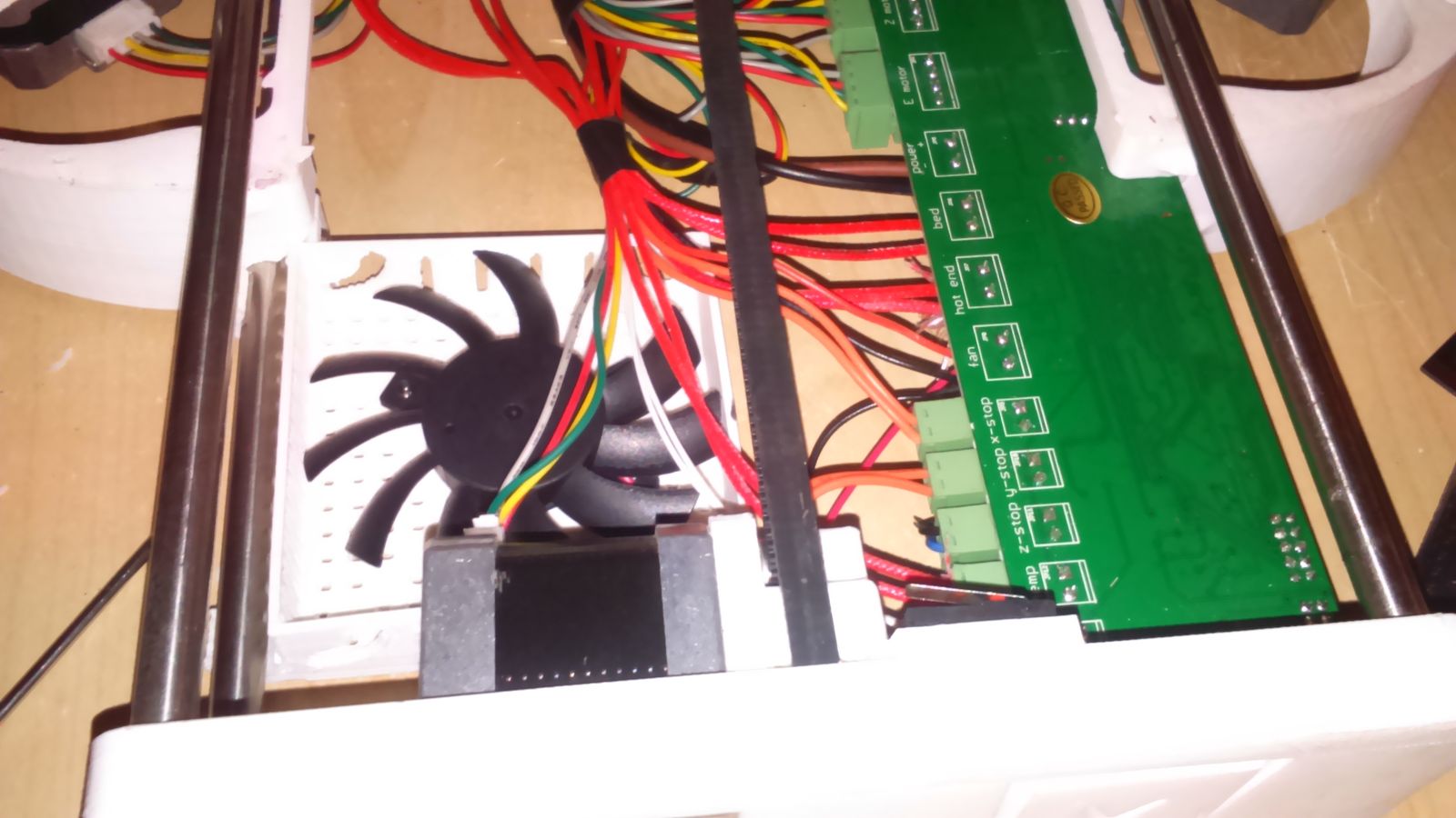

Le ventilo sous le plateau est une des premières choses que je vais faire et avec, la protection de la face visible de la melzi.Lle risque de laisser tomber un embout de tournevis une spatule dessus est élevée ...et avec les intensités en jeu c'est de la soudure à l'arc qui va arriver.
Sous tension les moteurs PAP a l’arrêt sont à leur max de consommation pour conserver la position fixe. (donc pareil derrière les driver)

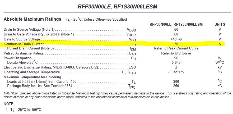

Désolé pour toi R2D2, je me posais des questions concernant les limites physiques de la carte, en cherchant un peu, j'ai trouvé que les MosFet utilisés peuvent passer 30 A. L'interrupteur utilisé est par contre sous-dimensionné.
De fait j'ai choisi d'installer une régulation extérieure en 24 V, le bed chauffant plus vite qu'en 12 V :

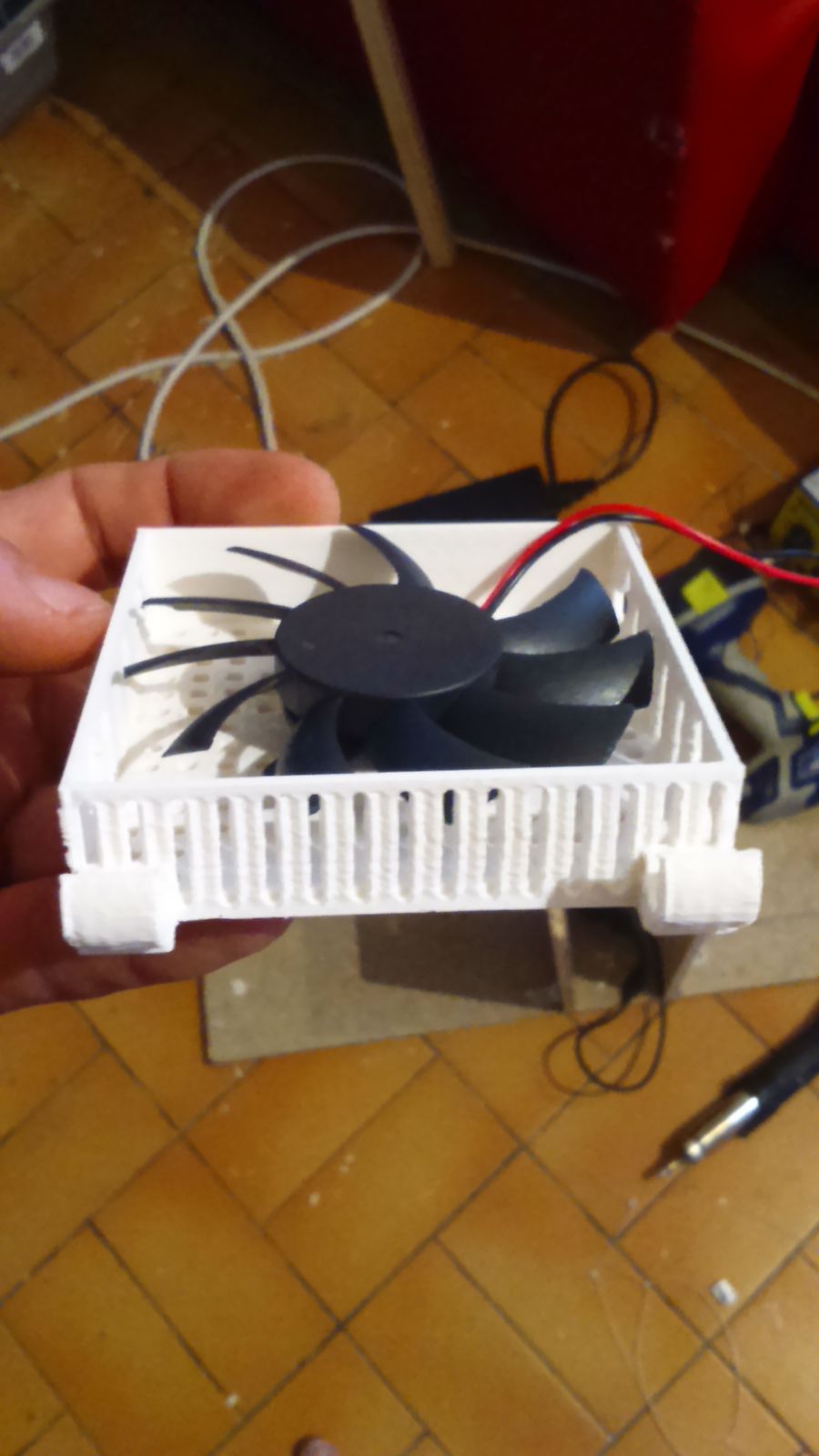

bloutix, le ventilo va bien ?? c'est pas mal comme idée.
Le ventilo marche plutot bien et en plus il est silencieux. Il provient d'un ancien diffuseur airwick.

Comme cité sur la page de reprap:
Les cartes Melzi provennant de geeetech n'ont pas les bon MOSFET les autres ont bien des RFP30N06LE (donc 30A).
Pour ces cartes là il faut donc utiliser un SSR ou un MOSFET externe avec un bon dissipateur thermique.
Donc ce qu'il faut en conclure c'est que normalement si nos Melzi ne viennent pas de Geeetech il ne devrait pas y avoir de soucis.
Après pour ne pas prendre trop de risque la solution d'une ventilation supplémentaire pour la carte est pour moi ce qu'il y a de mieux mais pas que pour la carte.
