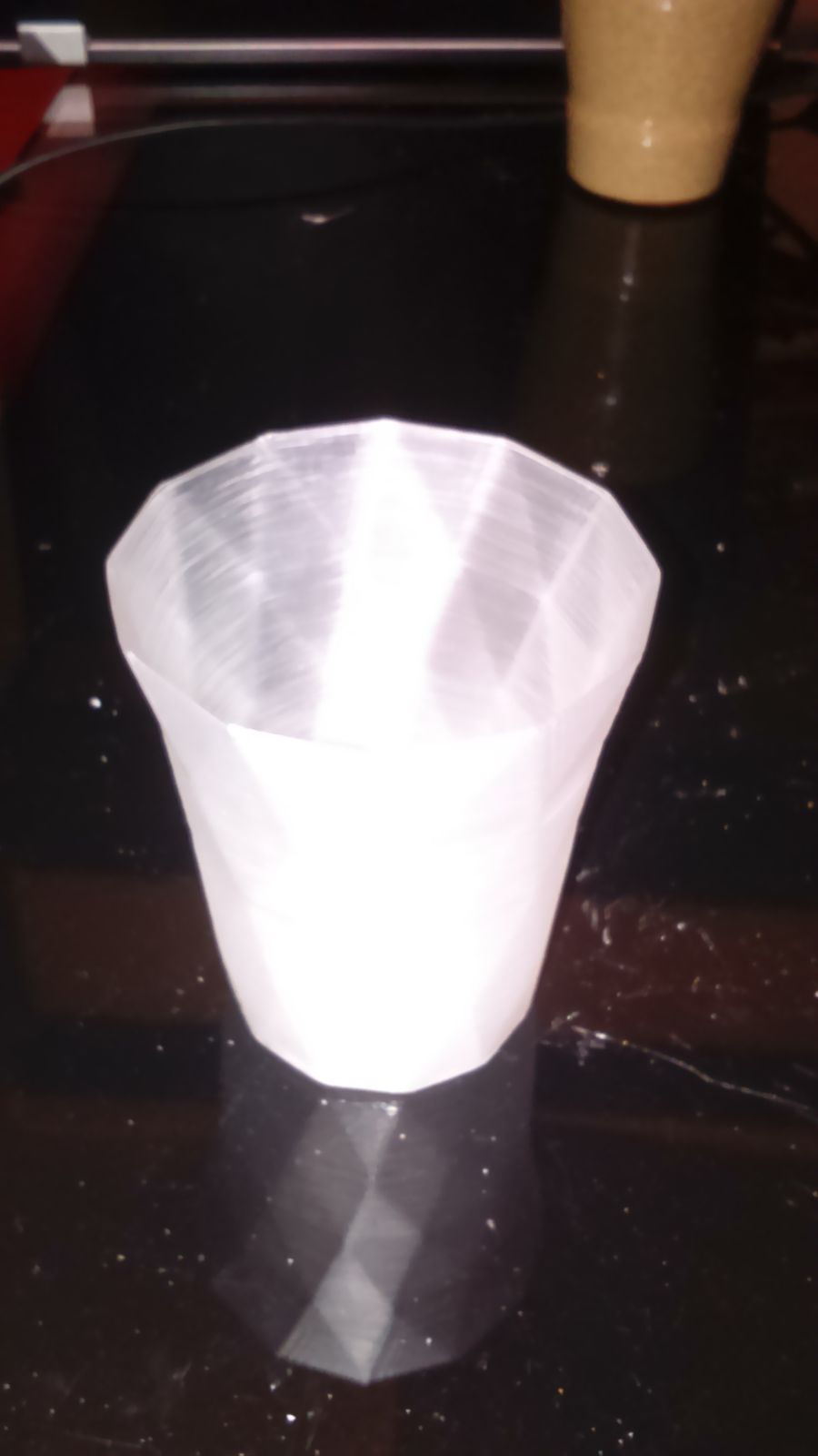

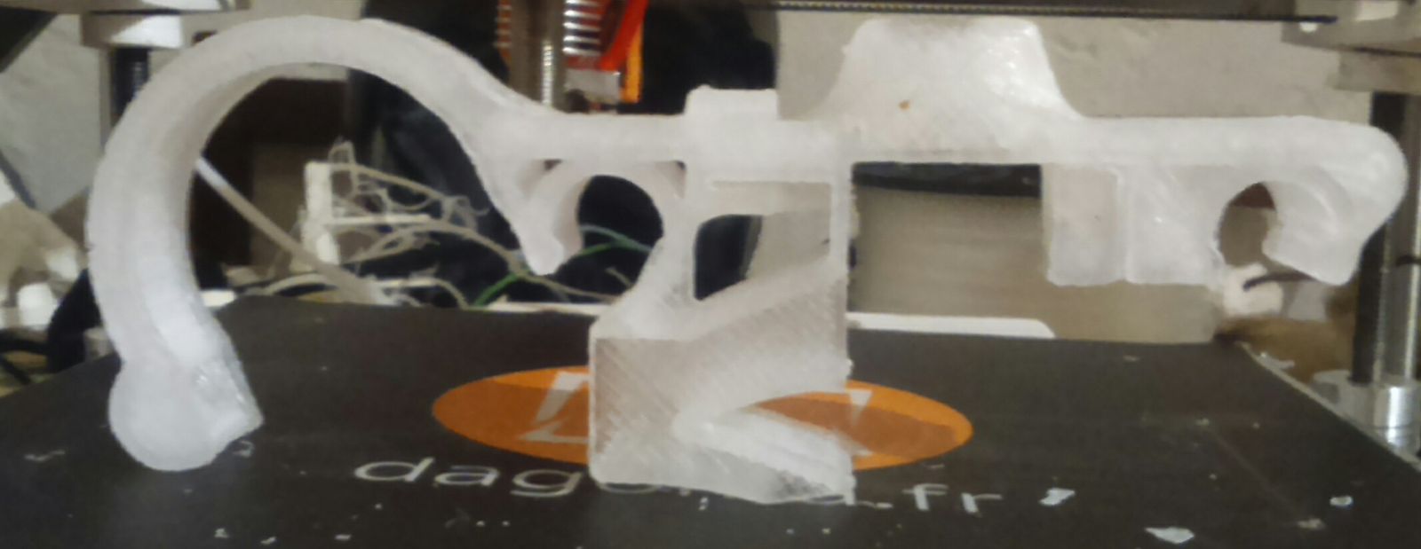

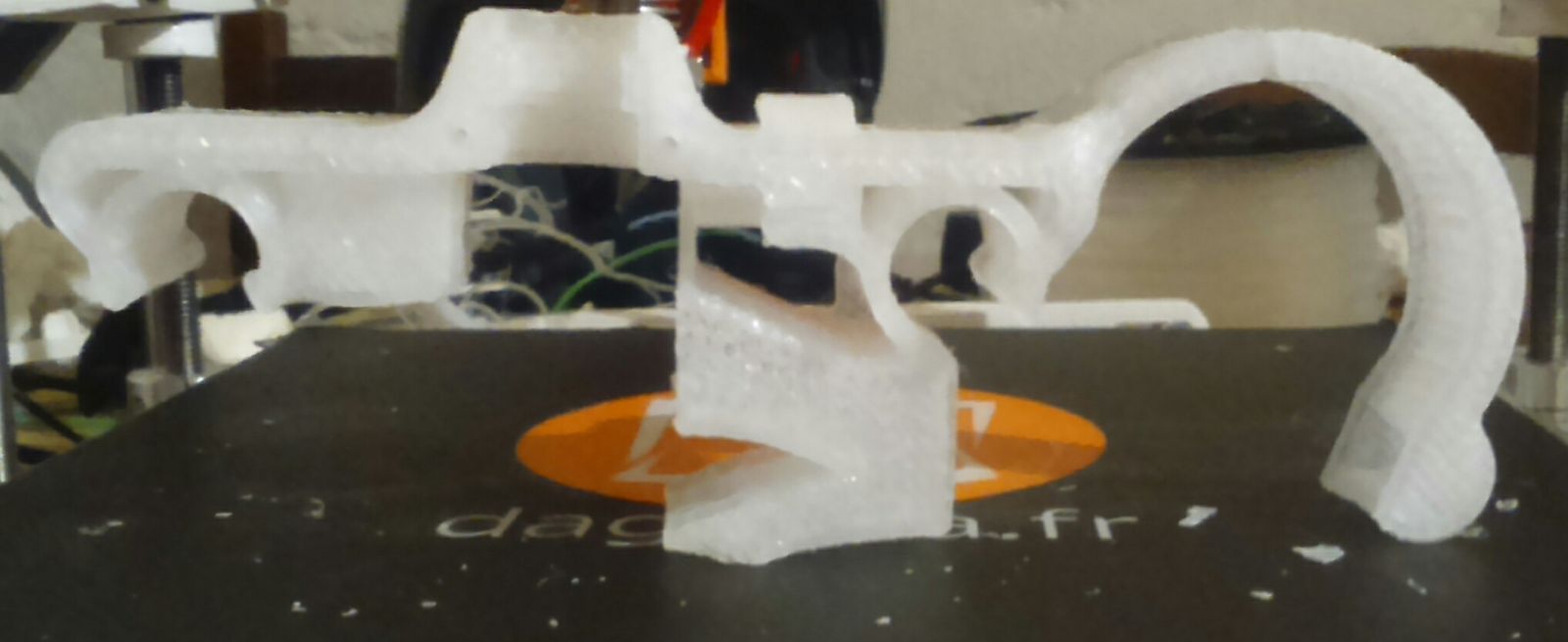

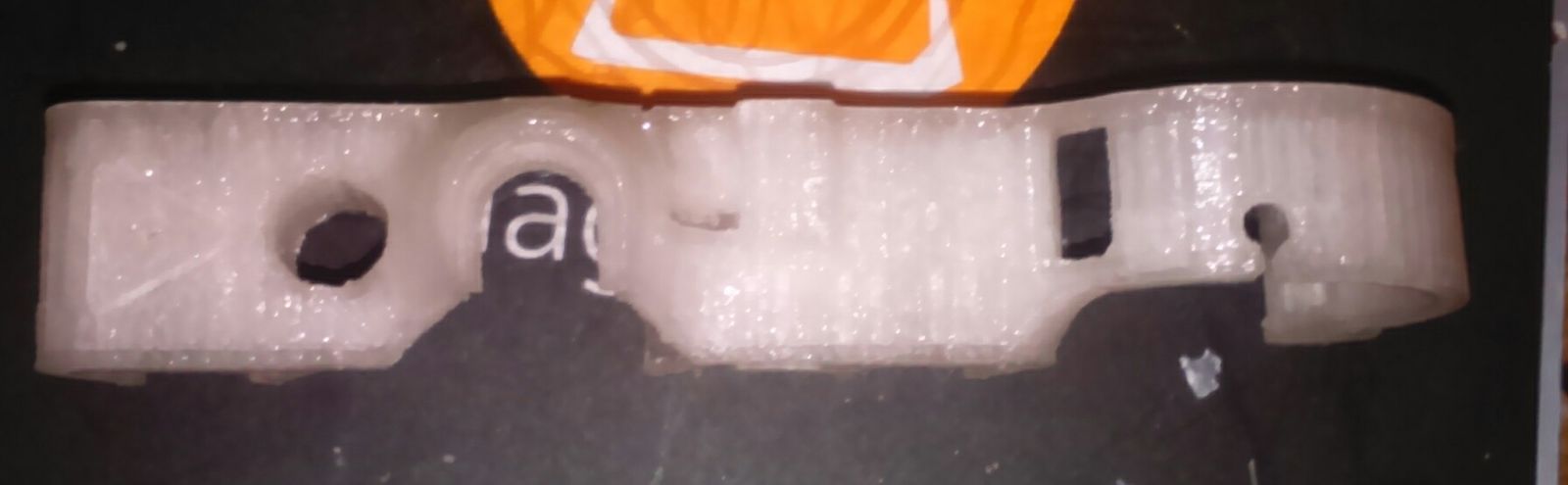

bloutix Posté(e) Janvier 25, 2016 Partager Posté(e) Janvier 25, 2016 Voici ma nouvelle tête de buse imprimée en ABS (temps d'impression environs 2H30) Imprimée en rapide avec buse de 0.8 et ABS transparent à une température de 240° pour les premières couches puis 235° pour le rester avec BRIM. Le bed lui était réglé à 90° pour le démarrage puis mis à 110° avec pronterface pour tout le reste de l'impression (impossible d'atteindre les 110° et même difficilement les 100° avec mon MK3 et son alim dédié de 21A. Donc je pense vivement que je finisse ma boite ce qui éviterai une dissipation trop importante de la chaleur. Donc la pièce est plutot solide mais je trouve que l'ABS transparent est assez solide mais est plutôt cassant du moins pour certaines pièces. Lien vers le commentaire Partager sur d’autres sites More sharing options...
stan42 Posté(e) Janvier 25, 2016 Partager Posté(e) Janvier 25, 2016 (modifié) Le 23/1/2016 at 12:54, r2d2 a dit : Au fait est-on sûr que c'est du PLA le support de la buse ? Je viens de remarquer que j'ai du jeu au niveau des roulements linéaires, pas super pour la précision. sûr à 100% sympa @bloutix ton glaçon . Modifié (le) Janvier 25, 2016 par stan42 Lien vers le commentaire Partager sur d’autres sites More sharing options...
bloutix Posté(e) Janvier 25, 2016 Partager Posté(e) Janvier 25, 2016 il y a 32 minutes, stan42 a dit : sûr à 100% sympa @bloutix ton glaçon . J'aime bien aussi mais je pense que pour avoir la transparence que je souhaitai il me faut imprimer dans un endroit bien confiné et diminuer la vitesse de ventilation. L'ABS se rétracte trop vite ce qui créer des lignes opaques. Mais comme on peux l'apercevoir sur la dernière photo les couches en contact avec le plateau sont plus transparentes que le reste. Lien vers le commentaire Partager sur d’autres sites More sharing options...
stan42 Posté(e) Janvier 25, 2016 Partager Posté(e) Janvier 25, 2016 à l’instant, bloutix a dit : Mais comme on peux l'apercevoir sur la dernière photo les couches en contact avec le plateau sont plus transparentes que le reste. peut être une T° plus chaude pour l'impression alors... non ? et bien confiné pour sûr. Lien vers le commentaire Partager sur d’autres sites More sharing options...
bloutix Posté(e) Janvier 25, 2016 Partager Posté(e) Janvier 25, 2016 Je fairais des essais pour trouver les bons paramètres. Lien vers le commentaire Partager sur d’autres sites More sharing options...

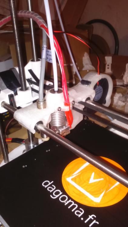

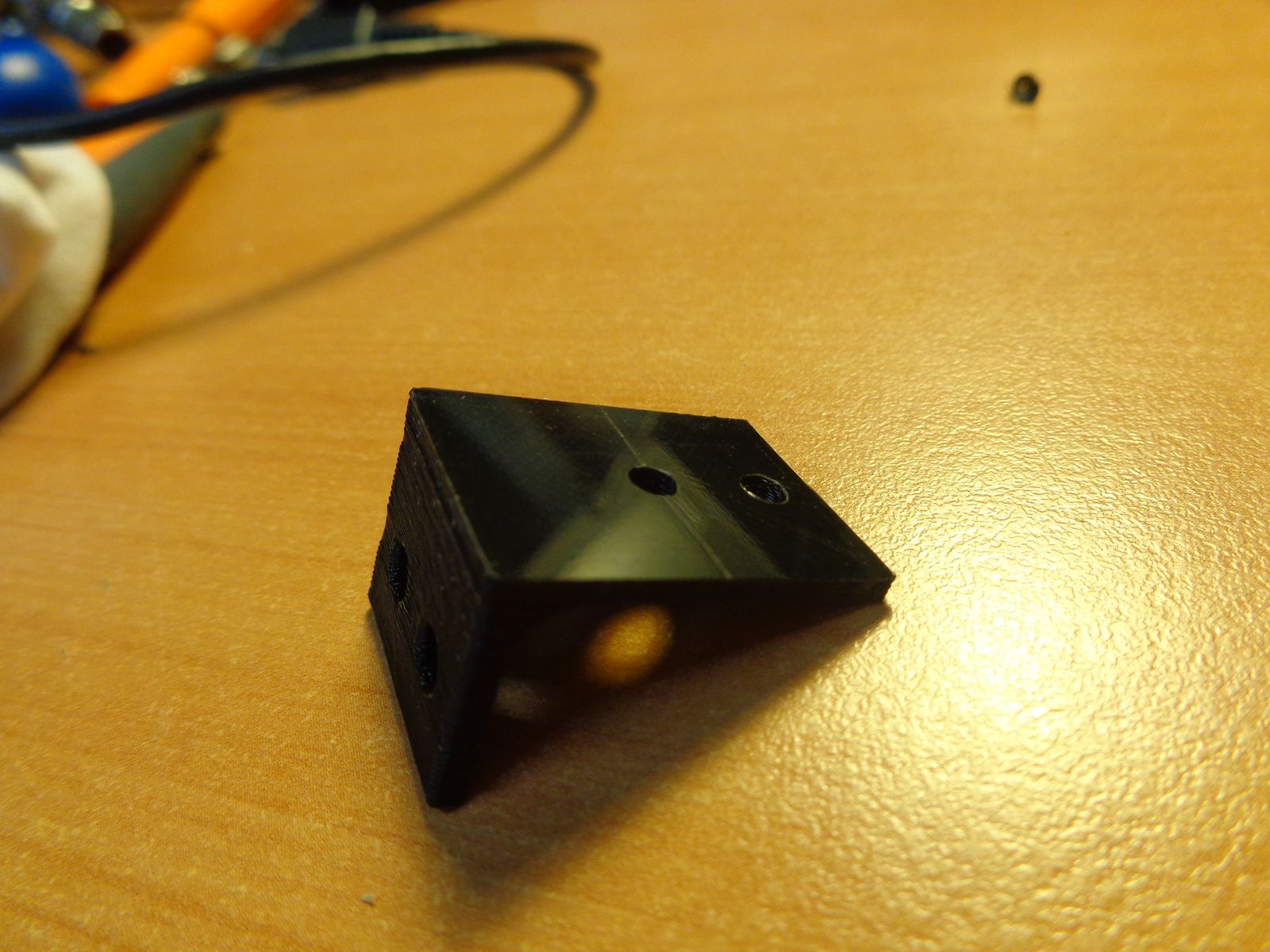

bloutix Posté(e) Janvier 25, 2016 Partager Posté(e) Janvier 25, 2016 Nouveau support de hotend installé. Beaucoup plus solide et beaucoup moins de jeux que celui d'origine. Et ci joint ma première impression avec en 21min 230° et bed à 90° 3 Lien vers le commentaire Partager sur d’autres sites More sharing options...

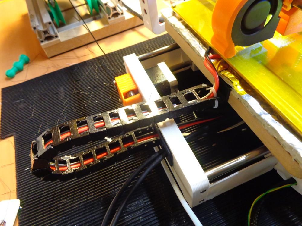

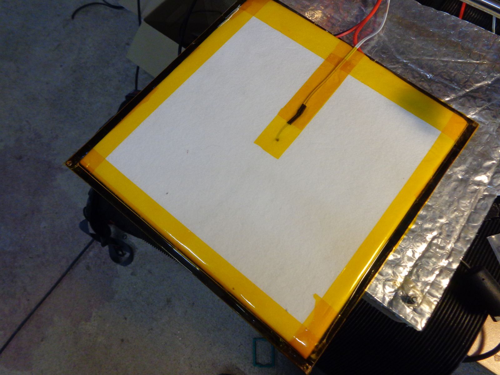

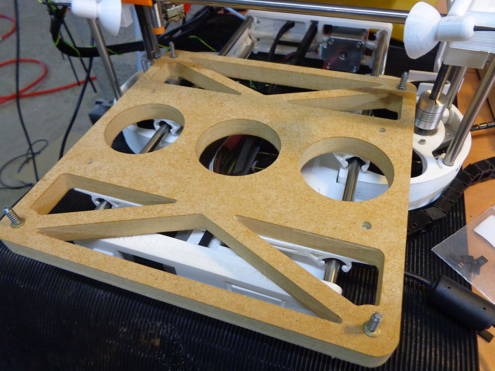

Dumnac Posté(e) Février 1, 2016 Partager Posté(e) Février 1, 2016 (modifié) Hello , Mon lit chauffant en cours de test, ça se passe pas trop mal pour l'instant : J'ai refais le plateau en medium de 15 que j'ai ajouré pour diminuer le poids. Le MK3 avec sa plaque de PTFE collé au Kapton et un bout d'isolant mince que j'ai mis sur la plateau. Et enfin un bout de chaîne pour les fils du MK3. La hauteur d'impression est un peu réduite mais c'est tolérable pour mon utilisation. Au niveau de la chauffe je passe de 16,5 à 60° en à peu près 4min30. J'ai essayé avec et sans l'isolant mince, pas de différence à ce niveau, il sert surtout à éviter la diffusion de chaleur vers la Melzi (bien que ce n'etait pas bien méchant : j'ai mesuré la température en dessous du plateau sans l'isolant mince : avec le mk3 à 90°, je n'ai pas dépassé les 35° ) Conclusion : bha ça change la vie plus de wrap du tout et plus besoin de mettre un support d'accroche étendu, donc moins d'ébavurage. L'impression d'une surface sur le kapton donne un effet miroir de toute bôôtée: Dans les moins il y a le temps d'attente rallongé avant le début de l'impression et la consommation électrique de l'imprimante qui grimpe en flèche. edit : aussi une réduction de la hauteur d'impression qui peut être non négligeable pour certain. Voilà mon ptit retour @+ Modifié (le) Février 1, 2016 par Dumnac 4 Lien vers le commentaire Partager sur d’autres sites More sharing options...
bdevis Posté(e) Février 1, 2016 Partager Posté(e) Février 1, 2016 Pour ma part jai un soucis avec le poids du plateau qui fait que pour les grandes pièces je me retrouve avec un décalage. Tu arrives à quel poids de plateau ? Lien vers le commentaire Partager sur d’autres sites More sharing options...
