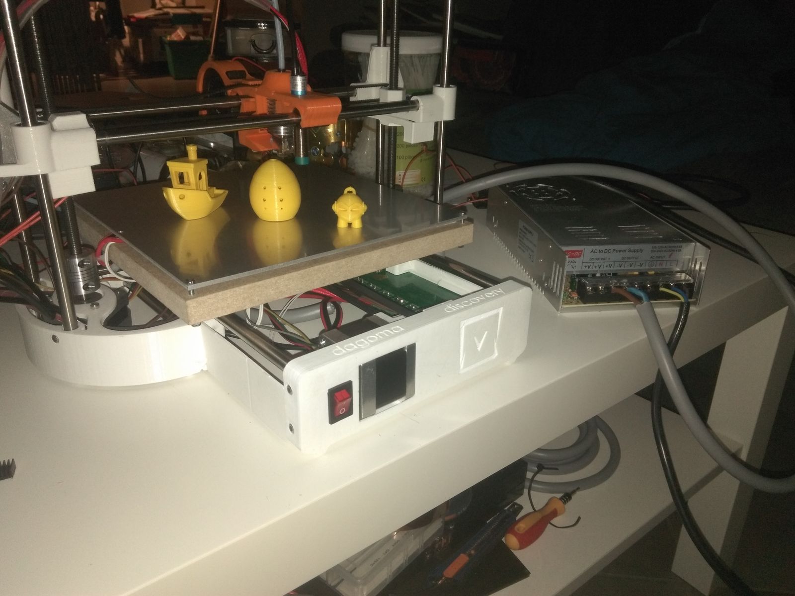

Francis Posté(e) Janvier 22, 2016 Posté(e) Janvier 22, 2016 (modifié) Le 21/01/2016 at 20:48, yanfox a dit : A lire tout le monde, le liège parait une option d'isolation pas trop mauvaise Dérouler Pour ma part je n'utilise pas de liège, Reprap France m'a fourni avec le mk3 une plaque de PTFE. que j'ai calé directement entre le lit et le MDF de 15mm. Le 21/01/2016 at 22:37, yanfox a dit : Montage sur ressorts ? Dérouler A mon avis, si il est possible de se passer des ressorts c'est mieux car sinon, ils te forceront à limiter la vitesse de print. Sinon j'ai fini l'installation du lit hier, j'ai juste pu lancer une chauffe (60°C pour le lit / 220°C pour la hotend) pour tester que le tout fonctionne correctement. Reste à mettre le kapton sur le lit pour lancer un print. Malheureusement dans la lutte pour déplacer les jumpers et mettre à jour le firmware, j'ai décollé le dissipateur qui se trouve en face de l'entrée de 12V Modifié (le) Janvier 22, 2016 par Francis 2

wotever Posté(e) Janvier 22, 2016 Posté(e) Janvier 22, 2016 De mon coté je touche au but aussi, je suis passé sur ressort et medium 10mm 2
wotever Posté(e) Janvier 22, 2016 Posté(e) Janvier 22, 2016 Le 22/01/2016 at 20:46, stan42 a dit : Qu'avez vous mis comme ressorts ? Dérouler J'ai utilisé ceux là: http://www.ebay.fr/itm/191728694561?_trksid=p2057872.m2749.l2649&ssPageName=STRK%3AMEBIDX%3AIT

Dal Posté(e) Janvier 22, 2016 Posté(e) Janvier 22, 2016 (modifié) Oui, avec ta solution tu transmets la vibration au caisson, c' est la crainte que j' avais en posant la question. tu peux essayer de mettre un morceau de liège sur les appui latéraux pour faire silent-block mais tu risques de moins bien figer la machine en contre partie ( ceci dit avec un morceau assez fin genre isolant de vieux mur 4/5 mm assez dense, tu devrais avoir un bon compromis entre les deux). Pour les renforts demande aux autres utilisateurs moi je suis totalement partial dans l' affaire.Sur ma machine, ils font le boulot en tout cas. Modifié (le) Janvier 22, 2016 par Dal

yanfox Posté(e) Janvier 23, 2016 Posté(e) Janvier 23, 2016 Bravo à tous, jolies réalisations ! Je vais aller faire mes courses pour mon caisson de ce pas en attendant le palpeur de remplacement... A présent, reste a fixer ce plateau... si je récapitule, les ressorts c'est top, mais ca donne du jeu et plus l'impression sera rapide plus ce sera moche ? Il faut donc un espace entre le lit chauffant et l'isolantPar ailleurs pour ceux qui souhaitent se lancer dans la fabrication d'un caisson sur base de table basse ikea, sachez que les LACK noires (utilisées dans le tuto suivant : http://www.instructables.com/id/3d-Printer-Enclosure-from-Upcycled-Furniture/) sont à 6,99€ /u pour celui de mon secteur J'en ai pris 3, pour avoir un support un peu plus haut, la mission va être maintenant de renforcer les pieds pour une stabilité maximale... va y avoir de la tige filetée !

r2d2 Posté(e) Janvier 23, 2016 Auteur Posté(e) Janvier 23, 2016 Le 20/01/2016 at 00:05, flykiller a dit : *Alim 12V 30A 350W les 3 sorties de chaque polarités montées en pont, la section des fils alimentant la carte est à l'identique de celle du bed ( recup sur vieille rallonge ) et branché sur l'interrupteur de la D200 (aucune chauffe des fils et du bouton) Dérouler En effet cela marche beaucoup mieux pour moi comme ça, je n'ai plus de baisse de régime du ventilateur de la buse quand le lit chauffant s'allume maintenant que j'utilise 2 rails au lieux d'un !
Guest flykiller Posté(e) Janvier 23, 2016 Posté(e) Janvier 23, 2016 Le 23/01/2016 at 19:17, r2d2 a dit : En effet cela marche beaucoup mieux pour moi comme ça, je n'ai plus de baisse de régime du ventilateur de la buse quand le lit chauffant s'allume maintenant que j'utilise 2 rails au lieux d'un ! Dérouler Tu verras que ton temps de chauffe sera réduit , je fais 60° en 4mn
r2d2 Posté(e) Janvier 23, 2016 Auteur Posté(e) Janvier 23, 2016 (modifié) Le 23/01/2016 at 22:17, flykiller a dit : Tu verras que ton temps de chauffe sera réduit , je fais 60° en 4mn Dérouler 95° 8 min cool ! Quel boulet j'ai oublié de mettre le kapton, plus qu'a attendre qu'il refroidisse ! Je triche un peu je pose une plaque de liège sur le lit le temps qu'il chauffe... Modifié (le) Janvier 23, 2016 par r2d2 complément
Francis Posté(e) Janvier 24, 2016 Posté(e) Janvier 24, 2016 Pour ma part je suis passé de 16°C à 60 en 4mn30s et de 16°C à 70 en 6mn35s sans rien faire de spécial.
