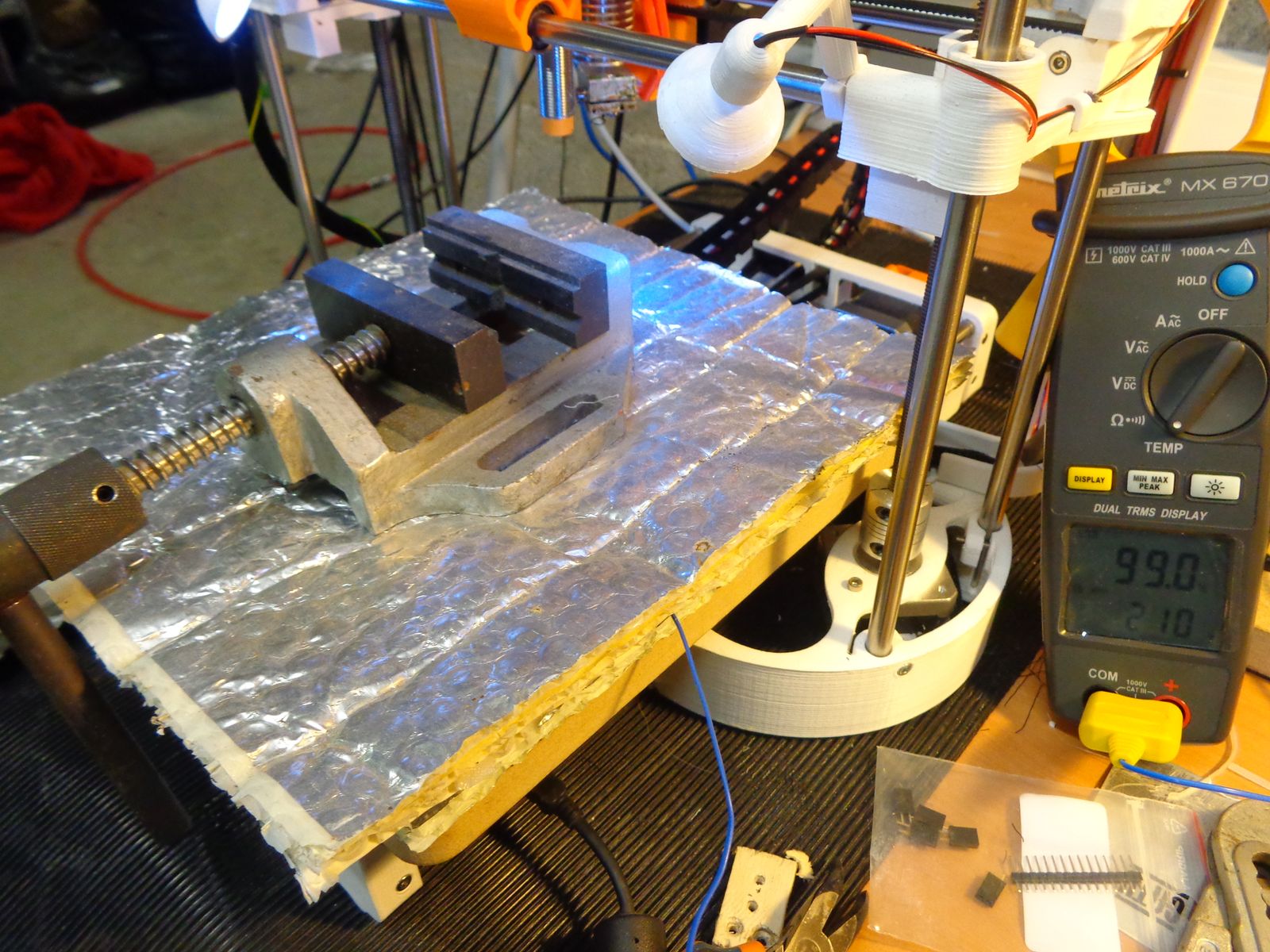

r2d2 Posté(e) Février 1, 2016 Auteur Posté(e) Février 1, 2016 35° sous le plateau cela aurait été limite dans la durée à mon avis. Dès 40° des supports en PLA du plateau se ramolissent et la courroie se détend. Tu fais bien d'ajouter un isolant sur toute la surface. As-tu fixé des butées sur la courroie ? En tous cas trés bel effet avec la chenille pour les cables.
r2d2 Posté(e) Février 1, 2016 Auteur Posté(e) Février 1, 2016 il y a 2 minutes, bdevis a dit : Pour ma part jai un soucis avec le poids du plateau qui fait que pour les grandes pièces je me retrouve avec un décalage. Tu arrives à quel poids de plateau ? As -tu fixé des butées sur la courroie pour l'enpécher de se détendre ? Cela évite les décalages.

r2d2 Posté(e) Février 1, 2016 Auteur Posté(e) Février 1, 2016 Après les premiers décalages j'ai pincé les deux extrémités de la courroie sous une rondelle directement fixée avec une visse dans ma planche, et j'ai également traversé mes supports de plateau par une petite visse pour les resserrer sur la courroie (pas super facile à faire du reste). Pour le moment cela tient. Mais je ne peux toujours pas imprimer de grandes pièces bien lourde à cause de la courbure du plateau. J'attends ma vitre... cela ne va pas diminuer le poids du plateau...

Dumnac Posté(e) Février 2, 2016 Posté(e) Février 2, 2016 (modifié) Il y a 18 heures, bdevis a dit : Pour ma part jai un soucis avec le poids du plateau qui fait que pour les grandes pièces je me retrouve avec un décalage. Tu arrives à quel poids de plateau ? Désolé, je ne l'est pas pesé avant de le mettre et j'ai jeté les bouts que j'ai enlevé . Le plus gros que j'ai imprimé c'est une boite pour raspi en pla . Je n'es pas constaté de décalage. Il y a 18 heures, r2d2 a dit : 35° sous le plateau cela aurait été limite dans la durée à mon avis. Dès 40° des supports en PLA du plateau se ramolissent et la courroie se détend. Tu fais bien d'ajouter un isolant sur toute la surface. As-tu fixé des butées sur la courroie ? En tous cas trés bel effet avec la chenille pour les cables. Ah oui ? je ne pensais pas que ça commençais à bouger si bas. Je viens de lancer la chauffe à 100°c (si j'y arrive un jour , ça caille dans mon garage), je vais le laissé toute la soirée et voir ce que ça donne. Au niveau de la courroie je n'ai pas mis de butées(?), je l'ai juste retendu après la pose du nouveau plateau. Je vais remonter un peu les pages du topic pour voir où vous parlez de ça . Il y a 18 heures, r2d2 a dit : Pour le moment cela tient. Mais je ne peux toujours pas imprimer de grandes pièces bien lourde à cause de la courbure du plateau. J'attends ma vitre... cela ne va pas diminuer le poids du plateau... Moi aussi mon Mk3 descend un peu sur les côtés .... Pour l'instant je n'utilise pas les bords, mais pour des futurs grosses pièces ça risque d'être problématique... je suis tes essais avec la vitre . Il y a 9 heures, Francis a dit : Superbe installation @Dumnac ! Franchement très réussi ! Par contre as-tu scotché une partie de la thermistance sur le plateau ? Car juste scotché sur le PTFE j'aurai peur qu'elle puisse se déloger du trou. Merci . effectivement je viens de regarder et elle est un peu descendu, je vais recollé ça et je vais en profiter pour ajouter un peu de pâte thermique aussi . Merci pour la remarque edit : Bon, je reste bloqué à 88°C. J'ai mis un bout d'isolant mince sur le plateau pour arriver à 100, ça va me permettre aussi de voir comment il se comporte (je n'ai pas ses caractéristiques thermiques) Modifié (le) Février 2, 2016 par Dumnac

Dumnac Posté(e) Février 3, 2016 Posté(e) Février 3, 2016 Bon, test concluant, mon garage n'a pas pris feu . J'ai laissé le bed à 100°c pendant 5h je suis resté aux alentours des 25°c sous le plateau . Ca isole assez bien, la température en surface (mesuré au niveau de la compression, sous l'étau ) n’était que de 40°c. Je vais lancer en impression une grosse pièce pour voir si un décalage apparaît. C'est embêtant quand même cet histoire de mk3 tordu, ça lui enlève tout son intérêt en fait de lui rajouter une vitre . Est ce que quelqu'un a contacter emotiontech ? (le miens vient de là aussi)

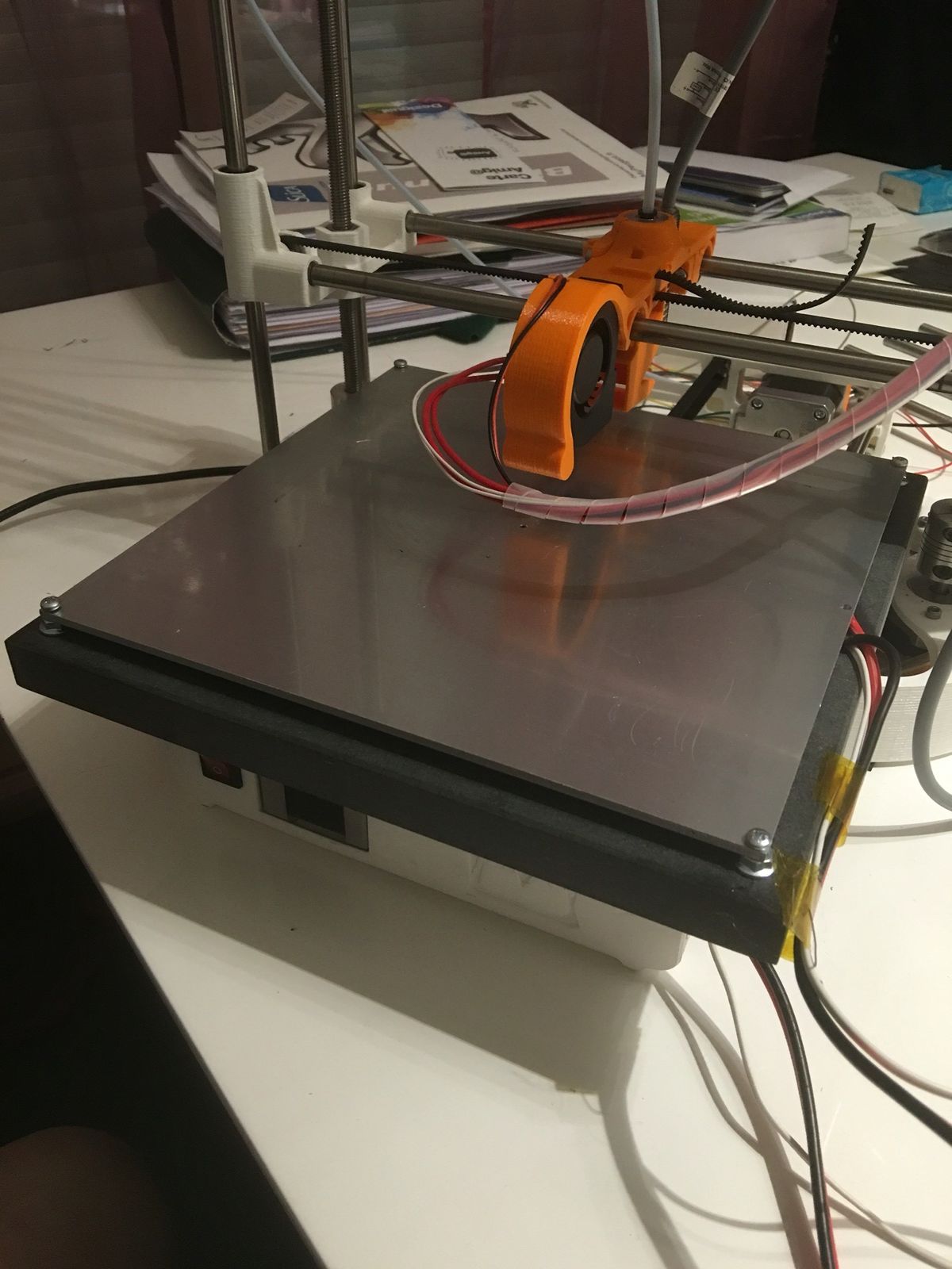

yanfox Posté(e) Février 8, 2016 Posté(e) Février 8, 2016 Bonsoir à tous, Me revoilà enfin, après avoir reçu mon nouveau palpeur qui fonctionne normalement à présent ! Dans l'intervalle, j'ai monté mon mk3, fixé par vis inox dans un morceau de bois lui même fixé sur le plateau alu d'origine. Le firmware modifié par r2d2 sur base ep6lon fonctionne bien ! (extrudeur E3D + palpeur bout gris + mk3 emotion tech) Je vais pour tenter une impression avec cette belle installation... et la c'est le drame ! Les points pris pour défini le bed leveling sont... perfectibles ! Les deux premiers a droite du plateau sont nickels, ceux du centre moyen, et ceux à gauche médiocres. La raison est que le palpeur ne détecte pas l'alu du mk3 sur cette partie la... il descend à l'aveugle puisque l'info ne lu parvient pas, la LED reste désespérément éteinte... J'avoue ne pas bien comprendre... mon plateau ne serait pas droit ? je veux bien l'admettre mais pourquoi il ne détecte pas l'alu... ça m'agace... si près du but ! Vous avez des suggestions ??? Merci !

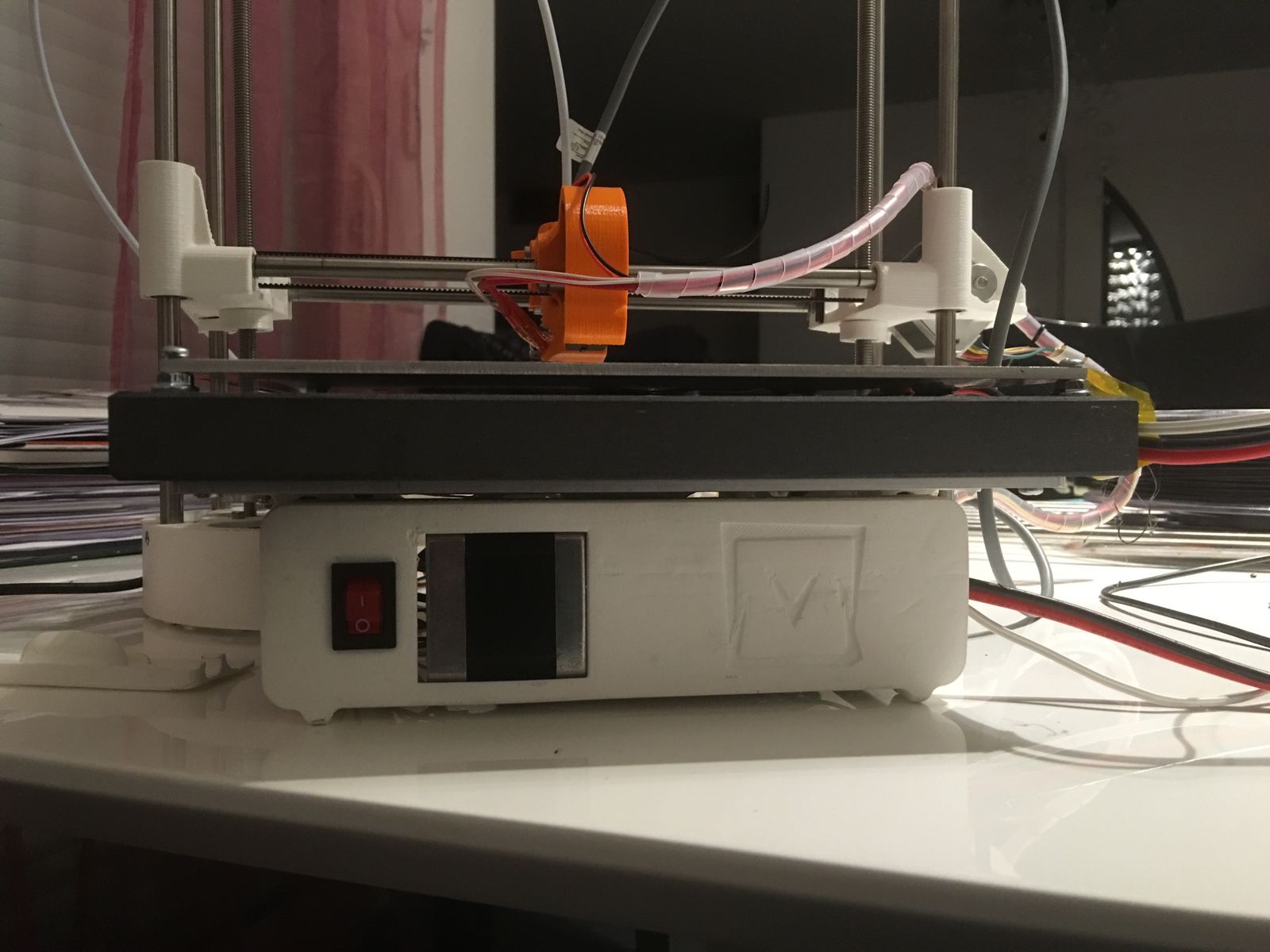

Guest flykiller Posté(e) Février 8, 2016 Posté(e) Février 8, 2016 (modifié) Salut, ton X est monté à l'envers ton moteur devrait être à gauche quand tu as le bouton face à toi , et il semble énormément plus haut d'un cotés que de l'autre réajuste les un peu avant de lancer Modifié (le) Février 8, 2016 par flykiller
r2d2 Posté(e) Février 9, 2016 Auteur Posté(e) Février 9, 2016 Oui en effet tu as monté des choses a l'envers. Fais un 180° pour l'axe des X. Le palpeur ne doit pas dépasser au-delà du plateau, Sur la première photo, il semble bien que ce soit le cas. J'ai le palpeur bout blanc (certains le disent gris) de chez Dagoma il détecte le métal à une hauteur ~ 4mm Oui également, le poids est un facteur très important, tu verras rapidement si ça tient, ce que tu risques c'est d'avoir des décalages entre les couches. Même si les supports ne se déformeront pas avec la chaleur tu devrais renforcer la fixation de la courroie, car elle va être soumisse à de fortes contraintes dues à l'inertie du plateau. bon courage.
yanfox Posté(e) Février 9, 2016 Posté(e) Février 9, 2016 Merci pour toutes ces réponses ! @Corsair09 Le MK3 est pourtant bien un plateau alu ??? Et ca fonctionne à moitié, c'est ça que je ne m'explique pas... @Misterblue J'ai du mettre cette épaisseur pour pouvoir fixer solidement le mk3, j'ai testé en mettant plus fin mais ce n'étais pas terrible, idem avec du liège, trop souple... Je rechangerai peut-être mais pour le moment je n'ai pas de solution miraculeuse... @flykiller Alors ça c'est une bonne indication ! Lors de mes premières impressions, je me demandais pourquoi les pièces qui n'étaient pas symétriques s'imprimaient en miroir... ceci explique cela MERCI... C'était tellement gros que je n'ai pas vu... Pour l'ajustement tu as raison, mais ce n'était que pour la photo, en effet, quand le palpeur ne détectait pas la surface alu et que les moteurs continuaient de faire descendre l'extrudeur, ça me créait un décalage très important systématiquement... logique ! @r2d2 Effectivement, pour l'axe X, je vais modifier ça de ce pas... et du coup le palpeur ne dépassera plus vers l'arrière de la machine... Donc si je résume l’ennemi c'est le poids pour le plateau... faut je planche sur une autre solution ou que je mette une courroie plus costaud ? Merci à tous en tout cas, je vais déjà bien progresser la
