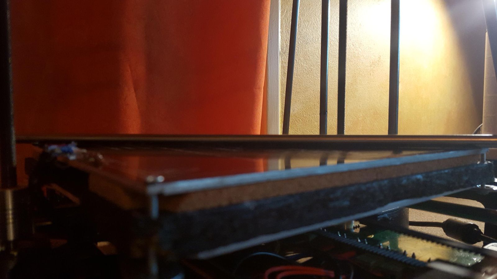

stan42 Posté(e) Janvier 18, 2016 Partager Posté(e) Janvier 18, 2016 Salut à vous. Perso, j'ai retourné mon plateau est ai très peut serré. Et bien pour le moment, à part le visuel des fils et une légère perte de surface imprimable....le plateau a repris sa forme....... wotever super boiboite !!! on dirai que ce que je vous prépare en renfort Y va t'aller comme un gant !! Lien vers le commentaire Partager sur d’autres sites More sharing options...

stan42 Posté(e) Janvier 18, 2016 Partager Posté(e) Janvier 18, 2016 Je pense que j'aurai du poser ma question ici au lieux de creer un sujet, néanmoins je vous link ce soucis recrurent. Je viens de retendre ma courroie un peu plus fort, avez vous des soucis du au poids ?? de nouveau les pattes l'air Lien vers le commentaire Partager sur d’autres sites More sharing options...
bloutix Posté(e) Janvier 18, 2016 Partager Posté(e) Janvier 18, 2016 il y a 15 minutes, stan42 a dit : Je pense que j'aurai du poser ma question ici au lieux de creer un sujet, néanmoins je vous link ce soucis recrurent. Je viens de retendre ma courroie un peu plus fort, avez vous des soucis du au poids ?? de nouveau les pattes l'air Le décalage s'est il produit après l'utilisation d'un lit chauffant? Le support du plateau a dut se déformer. Ma solution est d'imprimer ceci http://www.thingiverse.com/thing:1276703 Lien vers le commentaire Partager sur d’autres sites More sharing options...
stan42 Posté(e) Janvier 18, 2016 Partager Posté(e) Janvier 18, 2016 oui après. Mes supports ne sont pas déformés (ils sont en abs), tous les crans de la courroie semblent propre. merci pour le lien, je vais la remettre sur ses pattes, mieux tendre et voir pour imprimer cette petite pièce. Lien vers le commentaire Partager sur d’autres sites More sharing options...

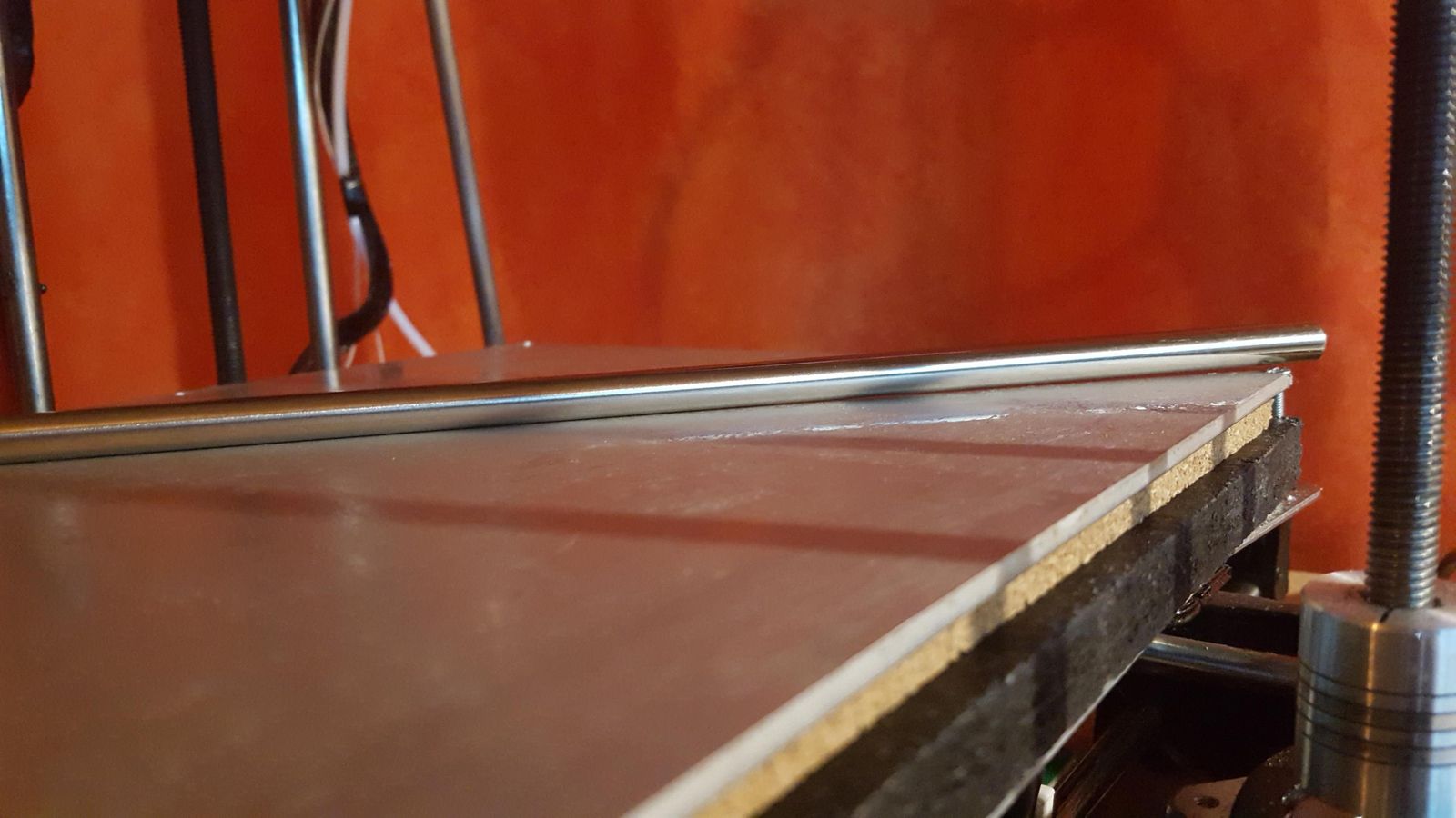

r2d2 Posté(e) Janvier 18, 2016 Auteur Partager Posté(e) Janvier 18, 2016 Il y a 9 heures, stan42 a dit : Perso, j'ai retourné mon plateau est ai très peut serré. Et bien pour le moment, à part le visuel des fils et une légère perte de surface imprimable....le plateau a repris sa forme....... bonsoir stan42 Je reviens un peu en arrière, mais ôte moi un doute, tu parles bien de surface imprimable pour le côté circuit imprimé du MK3 ? Tu comptes faire passer la buse à quelques microns du circuit ou passe 10A de courant, avec seulement le vernis et une couche de kapton pour les séparer ? Ne crains tu pas de me rejoindre dans le club de ceux qui font cramer des trucs ! Si faire chauffer le lit en changant l'isolant de côté (en le retournant) suffit à le faire se bomber dans l'autre sens, c'est plus de l'alu mais de la patte à modeler, il n'y a plus qu'a installer une vitre comme avec la génération précédente de MK#, ou alors le jeter au rebut. <= cela m'intrigue vraiment je vais essayer de le retourner et de le faire chauffer pour voire la déformation. Lien vers le commentaire Partager sur d’autres sites More sharing options...
stan42 Posté(e) Janvier 18, 2016 Partager Posté(e) Janvier 18, 2016 Oui, heureusement que le palpeur fait le boulot mais j'avoue que tu me mets un doute a propos d’éventuels arcs électrique...... je me renseigne sur la toile mais pour le reste, apparemment mon plateau c'est plus ou moins remis, enfin je vais tout re tester car tu m'as mis en "flippe". Lien vers le commentaire Partager sur d’autres sites More sharing options...
r2d2 Posté(e) Janvier 18, 2016 Auteur Partager Posté(e) Janvier 18, 2016 je ne sais pas s'il faut craindre un arc électrique, c'est pas de la haute tension, mais un cours circuit si la tête gratte cela me paraît bien possible. Lien vers le commentaire Partager sur d’autres sites More sharing options...
stan42 Posté(e) Janvier 18, 2016 Partager Posté(e) Janvier 18, 2016 (modifié) oui, je me suis compris en parlant d'arc, j'aime bien extrêmiser les choses, ceci étant, je vais quand même le remettre sur le coté affreux . fallait bien un testeur snarf snarf snarf. Modifié (le) Janvier 18, 2016 par stan42 Lien vers le commentaire Partager sur d’autres sites More sharing options...
r2d2 Posté(e) Janvier 18, 2016 Auteur Partager Posté(e) Janvier 18, 2016 Impressionnant ! Une telle courbure rattrapé si simplement, ce serait génial s'il pouvait rester comme ça. Mais j'ai peur que vite détordu impliquera vite retordu et qu'on va devenir expert en retournage de crêpes ! Lien vers le commentaire Partager sur d’autres sites More sharing options...
stan42 Posté(e) Janvier 18, 2016 Partager Posté(e) Janvier 18, 2016 je crois que c'est le coté alu qui est bombé... 69°c Lien vers le commentaire Partager sur d’autres sites More sharing options...
Dal Posté(e) Janvier 18, 2016 Partager Posté(e) Janvier 18, 2016 Normal que le plateau bombe en chauffant, surtout en alu, y' a un sacré coef de dilatation,et comme les trous sont circulaires pour le maintien, il est bridé à froid et à la première chauffe il a pas d' autres solutions que de partir soit vers le haut soit vers le bas (effet boite à cachou). Pour le montage il faudrait prévoir les perçages dans la partie isolante qui permettent d' absorber la dilatation (diametre de la vis + 1 à 1.5) et mettre en serrage moderé pour que le plateau puisse "glisser" et absorber la dilatation lors de la mise en chauffe.Et pour peaufiner les choses faire dépasser la plaque de liège plutôt 5 mm a l' extérieur qu' a l' intérieur pour éviter l' effet bord froid du plateau. Lien vers le commentaire Partager sur d’autres sites More sharing options...
