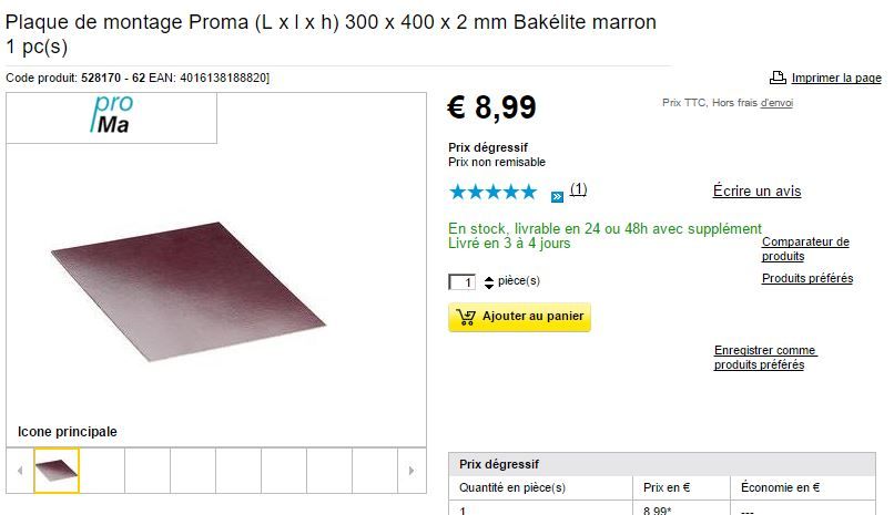

lefresh Posté(e) Avril 6, 2016 Posté(e) Avril 6, 2016 Bonjour à tous, Avant de passer au plateau chauffant je suis encore en train de chercher une methode qui me convienne pour le fixer. J'ai trouvé une plaque en bakélite chez conrad, le bakélite étant réputé pour sa faible conductivité thermique: http://www.conrad.fr/ce/fr/product/528170/Plaque-de-montage-Proma-L-x-l-x-h-300-x-400-x-2-mm-Baklite-marron-1-pcs?ref=list Je pensais la découper/percer à la bonne taille. et avoir un support digne de ce nom. Un peu d'isolant mince ou d'isolant de soudure entre les deux et le tour serait joué. Qu'en pensez vous? Ps: Si c'est trop HS, je créerais un sujet juste pour ça.
r2d2 Posté(e) Avril 6, 2016 Auteur Posté(e) Avril 6, 2016 Bonjour lefresh Je ne trouve pas cela hors sujet. 2mm c'est peut être juste pour visser solidement les supports clipsés sur les roulements sans que cette visserie ne gène par son épaisseur l'installation du plateau par dessus ? A moins que tu as prévu des entretoises et/ou des ressorts pour surélever le plateau. Si tu utilises des ressorts j'ai peur qu'avec 2mm ton support soit trop souple et qu'il ne se torde. J'utilise en ce moment du MDF de 1 cm comme support de plateau. Des boulons à tête conique le transpercent et s'enfoncent légèrement à l'intérieur pour ne pas dépasser ils me permettent d'y boulonner les supports. Le plateau est fixé aux quatre coins avec des ressorts. Entre le plateau et le lit j'ai mis quelques mm de liège pour éviter que la chaleur ne passe par la visserie jusqu'aux supports (sans quoi ils se déformeront très facilement à la chaleur et ne bloqueront alors plus correctement la courroie). Bon courage. 1
lefresh Posté(e) Avril 7, 2016 Posté(e) Avril 7, 2016 Merci @r2d2 Effectivement, 2mm ça risque d'être un peu juste. Je pensais effectivement mettre des entretoises pour tenir le MK3 et un isolant mince mais ça risque de tordre encore plus que ma face avant..... Pour le MDF, j'ai peur du poids que ça représente et de forcer sur le moteur, à moins d'usiner l’intérieur (je vais devoir dépoussiérer ma défonceuse) Dernière question, le plateau tenu par les 4 coins n'a pas tendance à s'enfoncer en son milieu? Bon, dés que j'ai qqes pepettes, j'achète le MK3 avec le relais et je tente mon bricolage. à voir si les nouveaux supports ne peuvent pas aider à limiter la transmission de chaleur.
piccolini Posté(e) Avril 7, 2016 Posté(e) Avril 7, 2016 Si les supports de plateau chauffent, c'est mort, ils se dilatent et la ta courroie saute.....
iPeP Posté(e) Avril 7, 2016 Posté(e) Avril 7, 2016 Idée comme ça : et si tu utilisais le support backélite pour faire le lien entre le MK3 et un système d'attache au plateau actuel. On pourrait imaginer une montage, en partant du haut : MK3 + isolant type liège ou pare-feu de soudure (mince) + bakélite + système d'attache (avec un second isolant ou une couche d'air) + plateau actuel. 1
piccolini Posté(e) Avril 7, 2016 Posté(e) Avril 7, 2016 Attention au poids, trop lourd et tu devient galérien.
lefresh Posté(e) Avril 7, 2016 Posté(e) Avril 7, 2016 @iPeP Pas bête la bête, merci pour l'idée. @piccolini avec la solution de iPeP, je serais déjà moins lourd (enfin, le plateau parce que moi c'est pas dit). qu'avec 1cm de MDF même évidé..
iPeP Posté(e) Avril 7, 2016 Posté(e) Avril 7, 2016 @lefresh, ma solution a quand même un gros problème : comment faire l'attache sur le plateau existant ?

r2d2 Posté(e) Avril 7, 2016 Auteur Posté(e) Avril 7, 2016 Le 07/04/2016 at 07:33, lefresh a dit : Pour le MDF, j'ai peur du poids que ça représente et de forcer sur le moteur, à moins d'usiner l’intérieur (je vais devoir dépoussiérer ma défonceuse) Dérouler Dumnac à fait des découpes du plus bel effet Le 01/02/2016 at 22:21, Dumnac a dit : Hello , Mon lit chauffant en cours de test, ça se passe pas trop mal pour l'instant : Dérouler Le 07/04/2016 at 07:33, lefresh a dit : Dernière question, le plateau tenu par les 4 coins n'a pas tendance à s'enfoncer en son milieu? Dérouler Le mien c'est bombé par le milieu, j'imprimais directement coté alu. Mais quant à savoir la cause de la déformation... Le 07/04/2016 at 07:33, lefresh a dit : Bon, dés que j'ai qqes pepettes, j'achète le MK3 avec le relais et je tente mon bricolage. à voir si les nouveaux supports ne peuvent pas aider à limiter la transmission de chaleur. Dérouler Perso, si c'était à refaire je chercherai du côté des lit chauffant silicon ! 1
lefresh Posté(e) Avril 7, 2016 Posté(e) Avril 7, 2016 (modifié) @r2d2 Merci du tuyau, je vais regarder ce que ça dit coté silicone Par contre qu'est-ce qui te pousserais vers ce choix? La déformation du MK3? @iPeP je pensais prendre la même vis qui traverse le plateau alu et le plateau bakélite pour aller se fixer sur le chariot. sinon xenusis a une bonne idée avec ses cornières alu. Enfin, il va falloir que je prenne une décision... Modifié (le) Avril 7, 2016 par lefresh
iPeP Posté(e) Avril 7, 2016 Posté(e) Avril 7, 2016 @lefresh le problème est qu'il faut réussir à assurer la planéité... 1
r2d2 Posté(e) Avril 7, 2016 Auteur Posté(e) Avril 7, 2016 Le 07/04/2016 at 20:32, lefresh a dit : @r2d2 Merci du tuyau, je vais regarder ce que ça dit coté silicone Par contre qu'est-ce qui te pousserais vers ce choix? Dérouler La déformation, le MK3 est composite, deux matériaux collés l'un sur l'autre de nature différente qui se dilatent différemment à la chaleur cela favorise la déformation. Les lits silicone sont en deux parties : la partie chauffante est souple et peut se dilater sans déformer le plateau métallique posé par dessus. C'est du moins ce que j'ai lu... peu après avoir commandé mon MK3... 1
