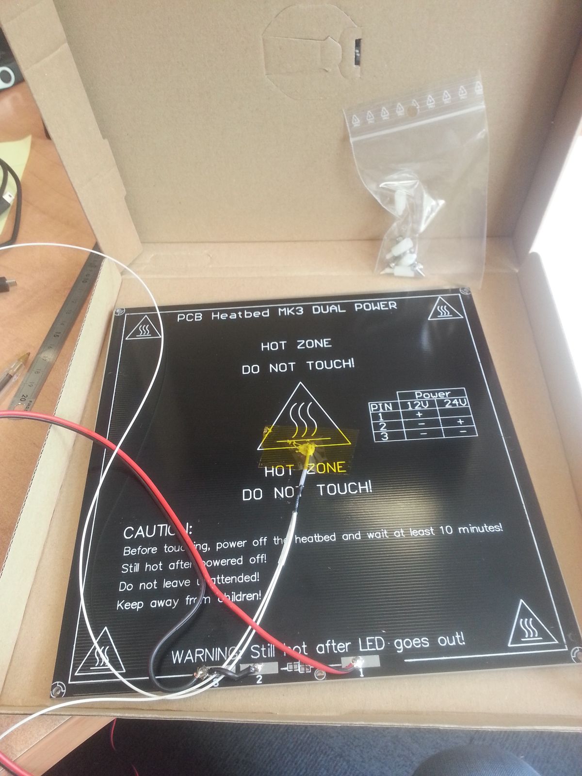

Guims Posté(e) Avril 26, 2016 Posté(e) Avril 26, 2016 Voila le plateaux chauffant que j'ai reçu ! j'en ai un d'avance ( pas encore livré à l'école en fait ) après je connais pas encore toutes les caractéristique du MK 3 mais je pense qu'il peut faire plus de 70°C
r2d2 Posté(e) Avril 26, 2016 Auteur Posté(e) Avril 26, 2016 Bonjour. En effet il peut faire plus, j'utilise le mien a 70 pour le PLA et je suis monté à 105 pour de l'ABS. j'ai isolé le dessous, je crois que c'est ce qui l'a deformé irrémédiablement, mais c'est aussi, avec l'utilisation d'une alimentation dédiée 250w (de mémoire), ce qui lui permet de chauffer vite.

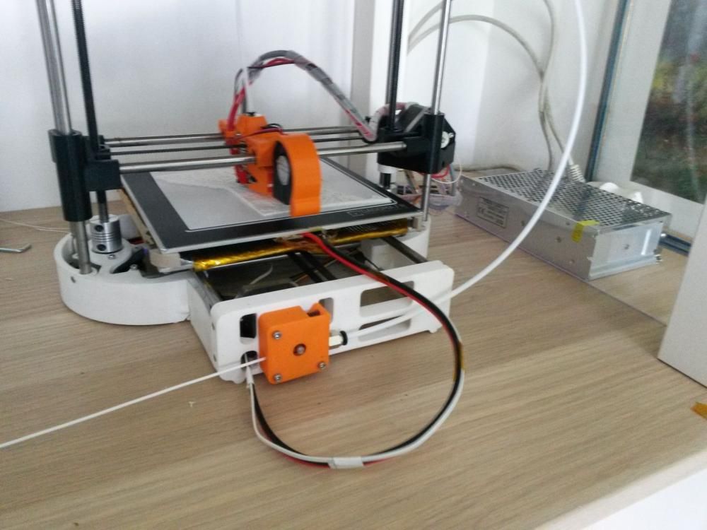

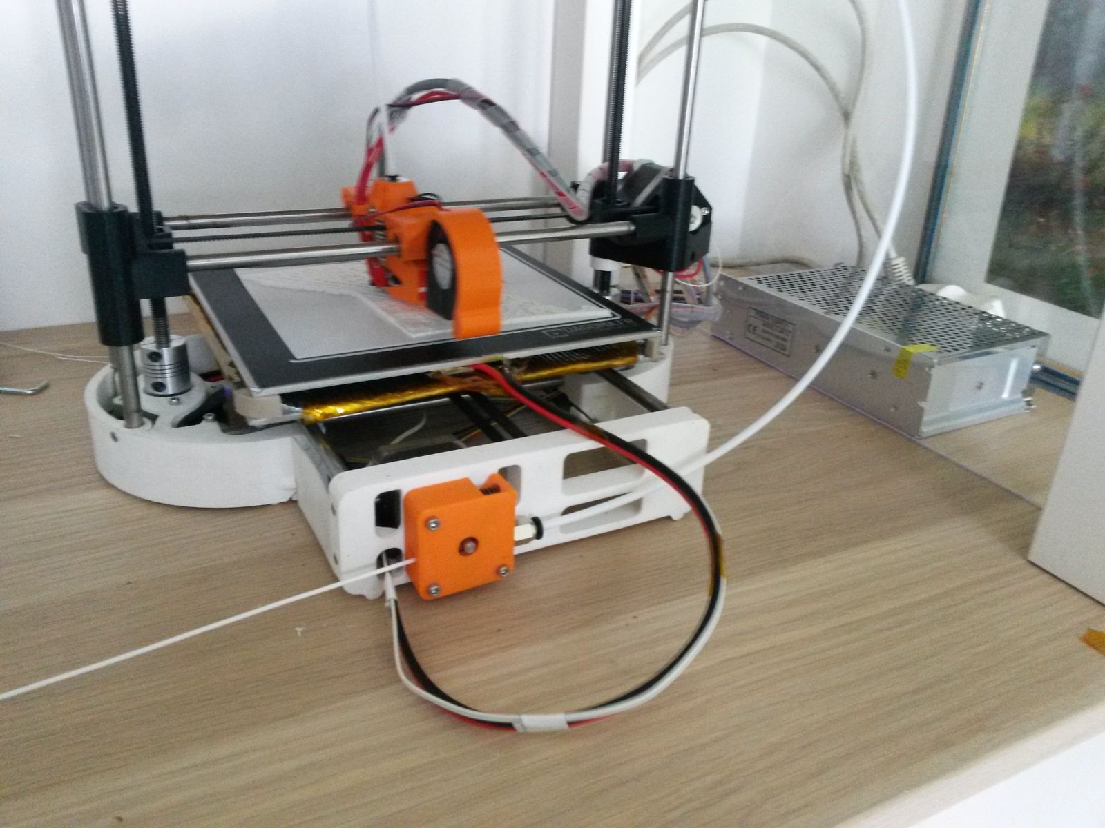

Bouss31 Posté(e) Avril 30, 2016 Posté(e) Avril 30, 2016 Allez à moi! Donc j'ai refait un plateau en alu de 3, bien allégé à la scie cloche, monté sur les rails Dagoma. Là dessus un pare chaleur de carénage moto: http://www.gentlemen-riders.com/pare-chaleur/5141-plaque-adhesive-pare-chaleur.html entretoises de 10mm en... peek, la maison ne se refuse rien, à mon taf on en crame des kilos, donc petite récup à la benne . Taraudage M3 de part en part, vissé dessus dessous, histoire de conduire au mini la chaleur. Et donc le mk3 là dessus, avec sortie des cables bien enkaptonés à l'arrière, avec une belle boucle avant de rentrer dans le chassis sous l'arrivée filament. Cablage sans soucis (l'inter coupe le 230V comme @La Bidouille, firmware dunmacisé avec les fin de course... inversées ce qui me fera 2 ptits trous dans le Buildtak (qui a supporté le transfert de l'ancien plateau au mk3) L'alim 20A rigole, super stable, calée à 13V pour éviter les chutes de tension, mais vu qu'elle bouge pas, ptet redescendre un peu. Et donc ben que du bonheur, beaucoup moins de stress, ça colle comme pas permis et je peux enfin me lancer dans mes grandes impressions en PET. ça a tourné toute la nuit à 70°, sous une table Ikea plexisée, pas de transmission de chaleur inopinée à la base
xenusis Posté(e) Avril 30, 2016 Posté(e) Avril 30, 2016 a tu des photo ??? je pense que tu peut laisser a 13v le plateau !! le mien est a 13.5 , 1v de plus permet de chauffer plus vite , donc moins de consommation électrique !!
La Bidouille Posté(e) Avril 30, 2016 Posté(e) Avril 30, 2016 il y a 2 minutes, xenusis a dit : je pense que tu peut laisser a 13v le plateau !! le mien est a 13.5 , Hello, Tout dépend déjà de ta tension initiale et de la capacité en ampérage possible de ton alim. De plus il ne faut pas oublier la résistance ohmique de tes câbles si leur section est trop juste ou leur longueur excessive.. qui provoque une chute de tension non negligeable sous une basse tension Tout découle de..... R= U/I ...U=R*I... I=U/R ....P=U*I ....etc la loi d'ohm ! koa
xenusis Posté(e) Avril 30, 2016 Posté(e) Avril 30, 2016 tout a fait , je suis électricien !! et R= (ro) * L/s ca aide aussi
xenusis Posté(e) Avril 30, 2016 Posté(e) Avril 30, 2016 c est pour ca que tout les fils que j utilise son en or !! je suis deja partie !!
Bouss31 Posté(e) Avril 30, 2016 Posté(e) Avril 30, 2016 Il y a 2 heures, xenusis a dit : c est pour ça que tout les fils que j utilise sont en or !! C'est ductilité publique! (ferme pas j'arrive ) Citation chauffer plus vite , donc moins de consommation électrique !! Ouais bon, sur 12h d'impression... c'est mieux, mais négligeable Moins de courant dans la carte, moins de chauffe des composants, même s'il en faut un peu Une ptite photo Vos oeils avisés auront noté les paliers Z noirs... en PolyMax, ils sont plus "longs" coté double douille, et vont chercher la tige plus bas. Mon moteur X a aussi 4 points de fixation. Je les mettrai sur thing un de ces 4
