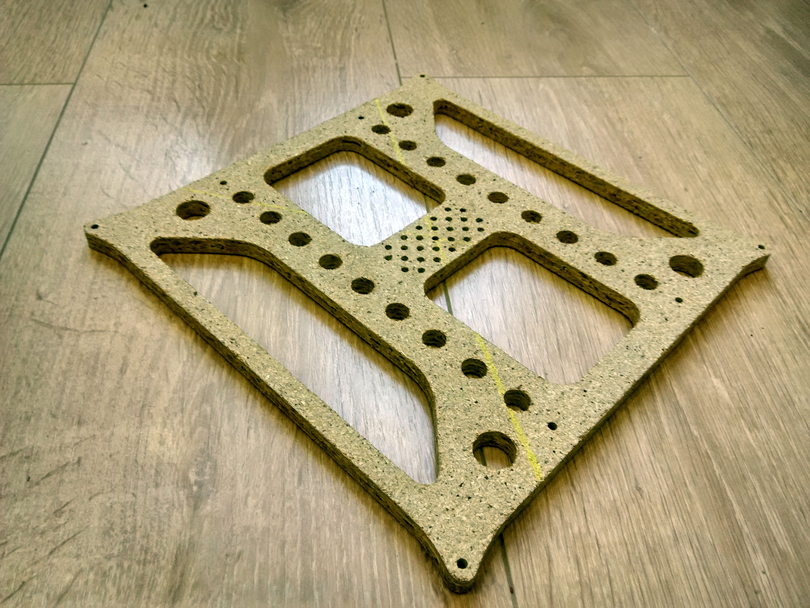

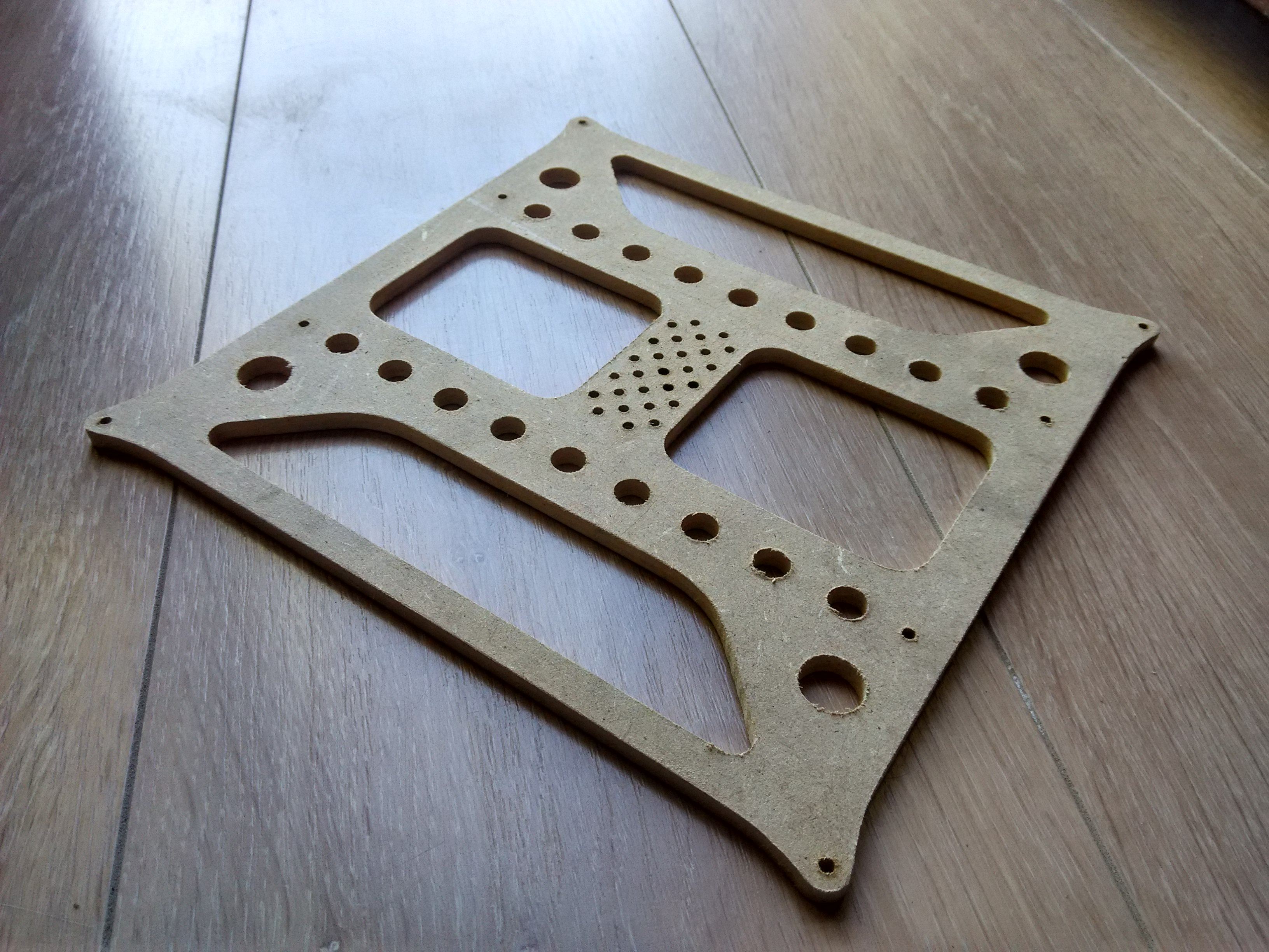

Giants Posté(e) Avril 7, 2017 Partager Posté(e) Avril 7, 2017 Blup ! Je tiens a préciser que l'usinage juste au dessus à été réalisé sur du MDF de 10mm de chez bricodepot Il est de moins bonne qualité ou plus exactement moins dense (moins compressé, plus fragile) que celui que l'on trouve dans les autre GSB 'standard'. Voila la nouvelle découpe sur du MDF 'standard', donc venant d'un GSB 'normal' (exactement bricoralma ) C'est du MDF 6mm et ca pese : 115g Lien vers le commentaire Partager sur d’autres sites More sharing options...
Giants Posté(e) Avril 8, 2017 Partager Posté(e) Avril 8, 2017 On récapitule : Plateau Mk3 avec sonde : 390g Plateau Original Dagoma 200 : 341g Plaque Thermique castolin 6mm en dur : 356g Plaque Thermique castolin en souple : 95g Plaque MDF 10mm avec découpe type fichier 'Arecibo' : 140g Plaque MDF 6mm avec découpe type fichier 'Arecibo' : 115g Plaque liège 1.5mm avec découpe type fichier 'Arecibo' : 10g J'ai trouvé le capteur de température W1209 en france à 5.99€ (http://www.composant-electronique-pas-cher.com/) Par contre, le W1209 power expander, à pas trouvé en france ou alors à des prix.... hallucinant. Si quelqu'un à un ou des liens pour ce dernier à un prix normal, je suis preneur. Lien vers le commentaire Partager sur d’autres sites More sharing options...
