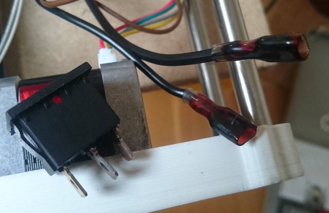

il y a 49 minutes, r2d2 a dit :
oui, mais,... cela n'a pas durée longtemps pour moi !
L'interrupteur n'a pas supporté le surcroît de puissance consommée par le lit chauffant. L'isolant plastique sur les cosses non plus !
Je pense que l'interrupteur était défectueux parce qu'il n'est pas déformé par la chaleur, mais une des pattes est clairement désaxée par rapport aux autres, et de plus je ne me rappelle pas l'avoir vu bien longtemps s'allummer.
inter.thumb.jpg.bb916d17812d6e0ad0fc7ba0
Je vais sans doute utiliser deux alims séparées, une pour le lit, et l'alim d'origine va retourner alimenter l'imprimante dès que j'aurais trouvé le relais qui va bien. Je n'ai pas envie de mettre le feu à la maison pour un composant défecteux.

Hummm, c'est marqué  6A sur l'interrupteur......

Il y a 1 heure, plexy a dit :
En effet insuffisant si le courant du lit passe par là. Il consomme 10A à lui tout seul...
Le SSR est une bonne alternative. Un modèle 40A me semble beaucoup. À voir pour 15 - 20A tout au plus.
il y a 33 minutes, Francis a dit :
oui le lit et donné pour consomer 120W en 12V cela fait 10A, jusque là je suis.
Les indications sur l'interrupteur 6A en 250V AC, 10A en 125V AC mais cela dit-il qque chose pour du 12V DC ?
il y a 45 minutes, r2d2 a dit :
En effet j'ai pas fait attention à la tension indiqué.

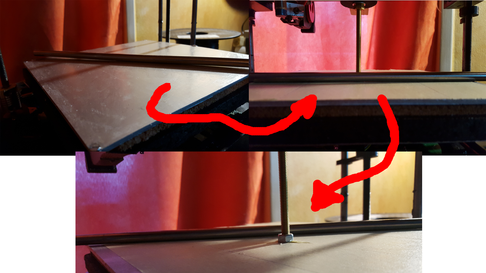

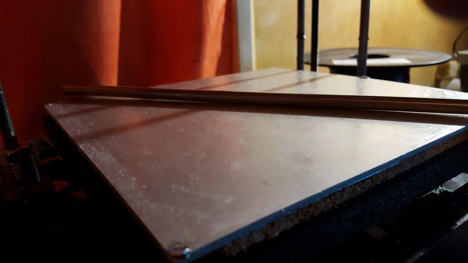

Regarde ça R2D2....... :(
faut que j'invente un truc.....je me prends du warping même sur des pièces moyenne...
Modifié (le) par stan42
Il y a 1 heure, stan42 a dit :
j'aurais presque envie de suggérer un bon coup de masse au milieu :)...
On fait c'k'on pneu !! on est pas des chambres à air :) ......
je suis inventif aujourd'hui......j'y vais piano pour pas abîmer le chariot.....mais si j avais une masse hein ....
il y a 2 minutes, Dal a dit :
fais attention tu risque de contraindre surtout les coupleurs non ?
ouais mais là je suis au fond du désert :) ,coupleurs ou pas, c'est moi le boss !!!

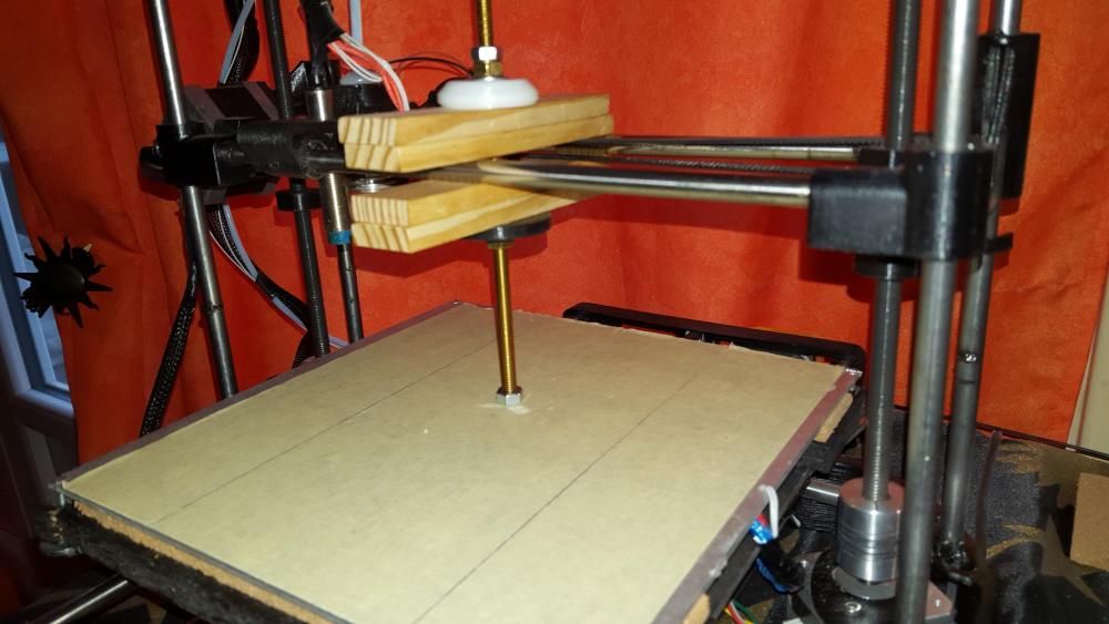

"petites" pressions à la pince sur ma tige au dessus des deux écrous et je descends le Z sous repetier de 0.1 en 0.1......une fois que j'entends que ça force à peine, j'attends 5 minutes......re pince et ainsi de suite...
ça va faire deux heures a 100°C.......ça a l'air de se passer.......heu , enfin j'ai pas remonté mon "teuteu"
MY NAME IS "EL RECTIFICATOR"  !!!

c'est mieux docteur??
