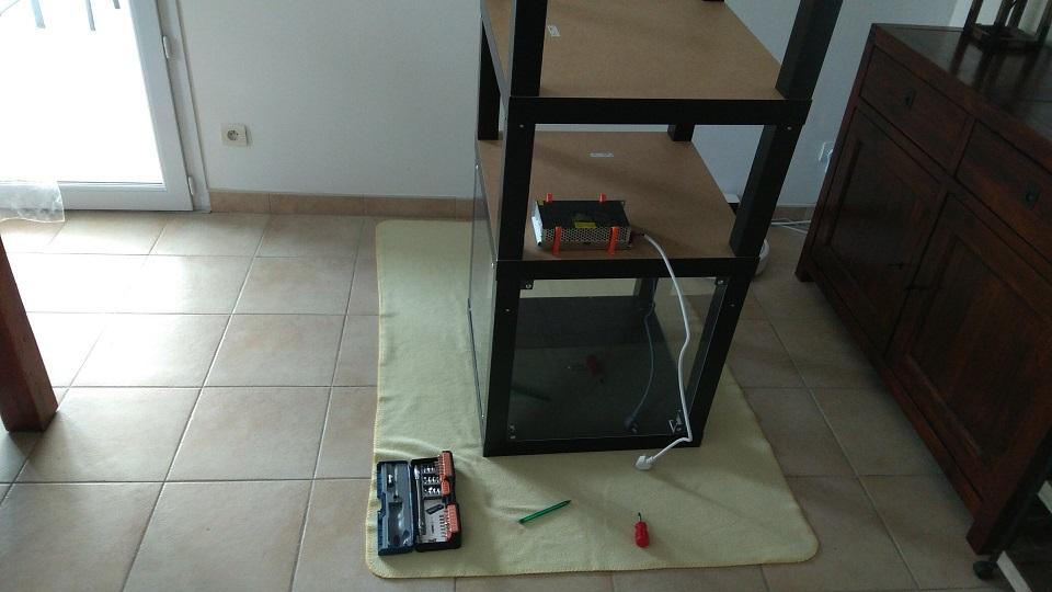

Bon, l'imprimante est en maintenance :
Passage du câble d'alim avec prise chinoise pour un branchement optimale sur ma multiprise connectée Broadlink MP1. J'en profite pour la mettre sous le caisson comme ça j'aurai juste à faire passer 3 paires de câbles pour alimenter la CM et les 2 MOSFET.
Côté imprimante, je suis passé en 2 x 1.5 pour l'alimentation du bed, sécurisation de la prise du bed. Demain, je finis le câblage des MOSFET, je changes les poulies lisses pour des poulies crantées, je vire mon LokBuild qui est fatigué et je refais une tentative avec le verre + laque, et surtout, j'installe la platine autolevel "swiss knife" V1 de @Janpolanton
Puis un petit coup de flash Marlin pour activer tout ça et aussi l'écran LCD.

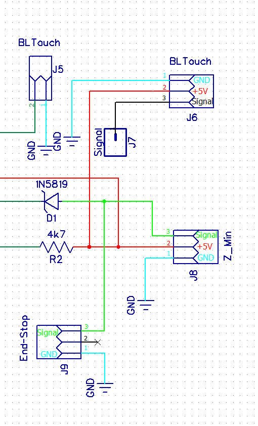

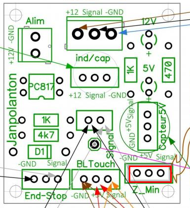

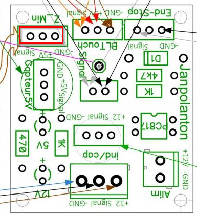

Il faut les 3 fils du Z_mini, c'est ce connecteur qui alimente une partie de la platine et en particulier l'alimentation +5V/GND du BL_Touch.
il y a 5 minutes, mikebzh44 a dit :
@janpol : t'es certain que les 3 pins sont câblés côté carte mère ?
Certain!
Regarde sur le schéma.
J'ai remis le plan de câblage dans le bons sens par rapport à ta platine
image.png.3eda8a05bc226501001c9f51d10276c8.pngimage.png.0184c22f2179482f899d5a8f99280764.png
Modifié (le) par Janpolanton

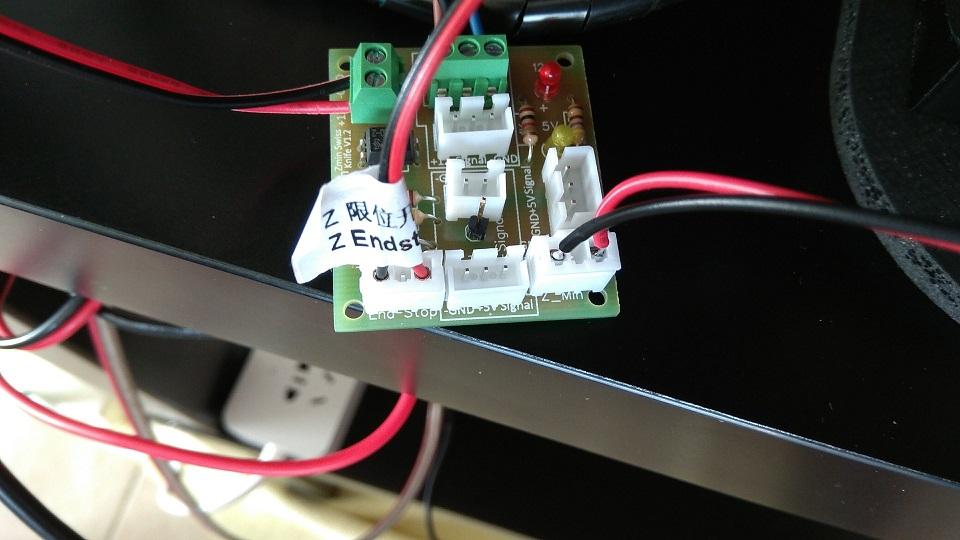

Oui, c'est pas un bl-touch et ma question était de savoir sur votre carte mère les 3 pins sont bien alimentés, vu que le z end stop de base n'a besoin que de 2 pins.
Pourtant, ça dire marcher car maintenant, j'ai les 2 LEDs allumées maintenant.

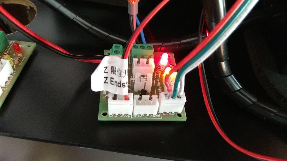

@Janpolanton : j'ai bien 5v entre le fil rouge et le vert mais j'ai toujours 0v sur le blanc que le capteur soit allumé ou non ou que j'appuie sur le Z endstop :(
Je peux tester à d'autres endroits ? Sur l'opto ?
Modifié (le) par mikebzh44

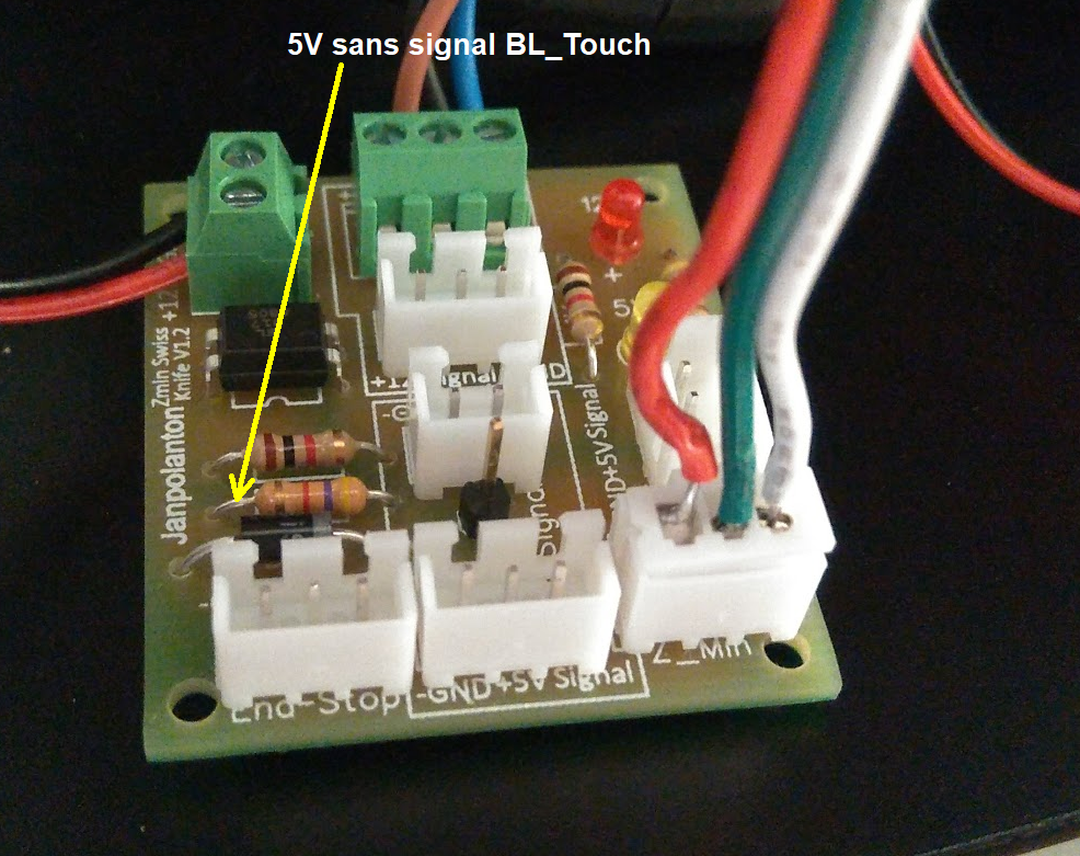

Débranche le end_stop et fais une photo des composants ainsi que des soudures.
Le end_stop n'a que 2 fils, le signal et le GND. La borne centrale n'est pas câblée sur le PCB.
Voilà les photos en taille originales.
Le devant (sans le Z end stop switch de branché, même ça marche pas non plus, toujours 0v sur le pin signal) :
https://photos.app.goo.gl/4BUm3Osb4AuWOKQg1
et les soudures :
https://photos.app.goo.gl/6OUvxjQnt90JMDDo1
Là, l'imprimante était arrêtée donc pas de LED 12v et 5v
Demain, je teste ça :
https://3dprint.wiki/_media/reprap/anet/a8/improvement/15895108_1220874871337969_6770101747027532263_n.jpg?cache=
Ça me parait bon tout ça.
Je pense que ça vient de l'optocoupleur qui est toujours passant.Mesure la tension entre la masse (GND) et la patte de la résistance de 4k7.
Sans gignal BL_Touch, tu dois avoir 5V
