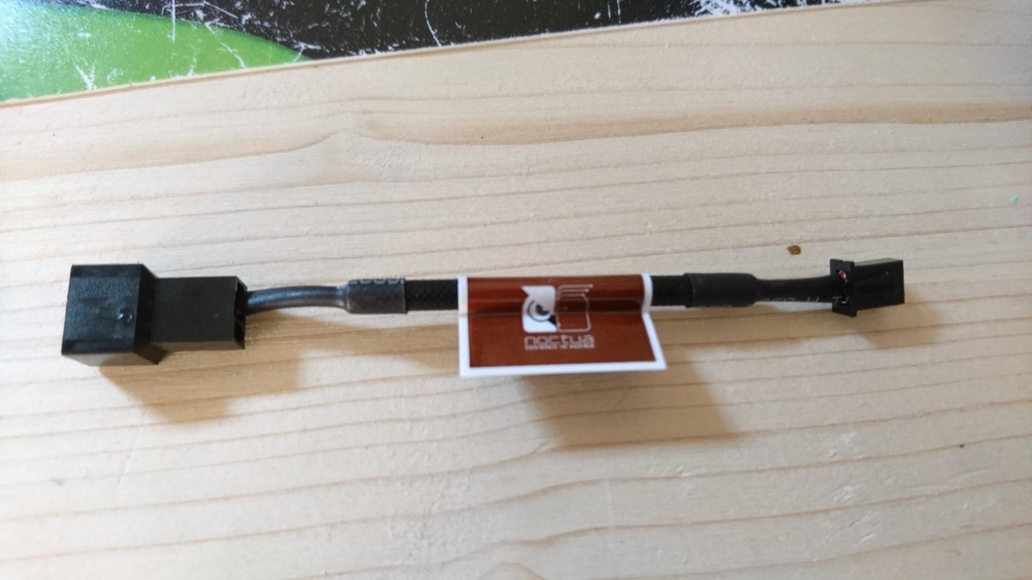

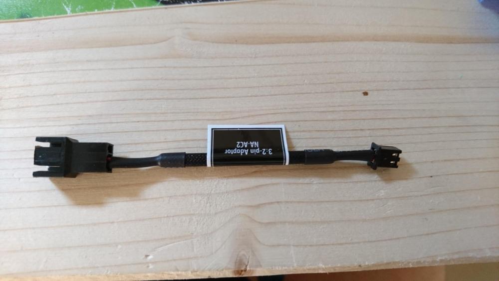

TheSchemer Posté(e) Juin 11, 2018 Auteur Posté(e) Juin 11, 2018 Salut, Je commence à préparer le terrain pour l'installation des composants et j'aimerais me faire des rallonges propres pour mes Noctua... @Janpolanton, aurais-tu un lien faire des connecteurs de ce type de qualité ? La section de fil utilisée sur ces petits ventilos, c'est quoi ? Je peux peut-être mettre du AWG ?
Janpolanton Posté(e) Juin 11, 2018 Posté(e) Juin 11, 2018 (modifié) Bonjour, A priori, je ne sais pas... Parfois, les connecteurs se ressemblent mais une infime différence fait qu'ils ne s'emboitent pas. Et sur le site Noctua, ils n'en parlent pas? @TheSchemer Il semblerait que ce soient des connecteurs Molex --> voir ce modèle Modifié (le) Juin 11, 2018 par Janpolanton
TheSchemer Posté(e) Juin 11, 2018 Auteur Posté(e) Juin 11, 2018 Il y a 2 heures, Janpolanton a dit : Bonjour, A priori, je ne sais pas... Parfois, les connecteurs se ressemblent mais une infime différence fait qu'ils ne s'emboitent pas. Et sur le site Noctua, ils n'en parlent pas? Bonsoir, Non, pas plus que ça, ils indiquent que ce sont des connecteurs 3 broches mais à part ça... Sinon concernant le côté CM, c'est les connecteurs de ventilos habituels, tu les prends ou toi ? Et pour le câble une idée ?
Janpolanton Posté(e) Juin 11, 2018 Posté(e) Juin 11, 2018 il y a 1 minute, TheSchemer a dit : Sinon concernant le côté CM, c'est les connecteurs de ventilos habituels, tu les prends ou toi ? Je n'ai jamais eu l'occasion de monter des connecteurs de ventilos, au pire, je bidouillerais le câble pour mettre un connecteur JST quelconque. En réalité, je ne sais pas ce que tu cherches à faire... Le câble, ça dépend de l'intensité dans ton ventilo mais du 0.5² me semble bien.
TheSchemer Posté(e) Juin 11, 2018 Auteur Posté(e) Juin 11, 2018 Bon en fait il semblerait que ce soit une dérivé du Molex...:https://fr.aliexpress.com/item/factory-sell-black-white-3pin-fan-male-connector-wire-to-wire-connector/32835085143.html?spm=a2g0w.search0306.3.79.7d4f7985iMTGU1&ws_ab_test=searchweb0_0,searchweb201602_0_10152_10151_10618_10059_10696_10084_100031_10083_10305_10624_10304_10821_10623_10307_10306_10341_10065_10340_10068_10343_10342_10103_10620_10344_10820_10622_10302_10621,searchweb201603_0,ppcSwitch_0&algo_pvid=1f8610c0-f75c-4b39-b60c-97333e16771d&algo_expid=1f8610c0-f75c-4b39-b60c-97333e16771d-12 Mon but c'est de rallonger les cables du ventilos pour pouvoir les brancher tranquille ! Mais j'ai bien envie de changer les fils à la source, c'est à dire sur le pcb du ventilo...faisable ?
Janpolanton Posté(e) Juin 11, 2018 Posté(e) Juin 11, 2018 il y a 1 minute, TheSchemer a dit : c'est à dire sur le pcb du ventilo...faisable Tout est faisable, après c'est à l'appréciation de chacun. Il y a 2 heures, Janpolanton a dit : Il semblerait que ce soient des connecteurs Molex Ce sont peut être des modèles Molex propriétaires fabriqués pour Noctua. 1
Maeke Posté(e) Juin 11, 2018 Posté(e) Juin 11, 2018 il y a 3 minutes, TheSchemer a dit : Bon en fait il semblerait que ce soit une dérivé du Molex...:https://fr.aliexpress.com/item/factory-sell-black-white-3pin-fan-male-connector-wire-to-wire-connector/32835085143.html?spm=a2g0w.search0306.3.79.7d4f7985iMTGU1&ws_ab_test=searchweb0_0,searchweb201602_0_10152_10151_10618_10059_10696_10084_100031_10083_10305_10624_10304_10821_10623_10307_10306_10341_10065_10340_10068_10343_10342_10103_10620_10344_10820_10622_10302_10621,searchweb201603_0,ppcSwitch_0&algo_pvid=1f8610c0-f75c-4b39-b60c-97333e16771d&algo_expid=1f8610c0-f75c-4b39-b60c-97333e16771d-12 Mon but c'est de rallonger les cables du ventilos pour pouvoir les brancher tranquille ! Mais j'ai bien envie de changer les fils à la source, c'est à dire sur le pcb du ventilo...faisable ? pas conseillé sans une main parfaitement sure.
