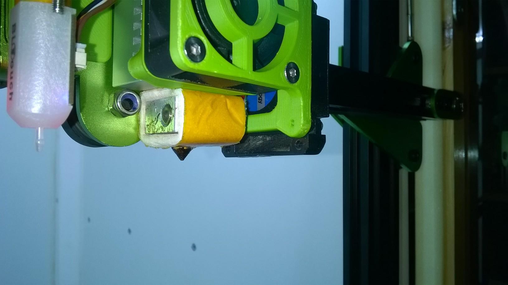

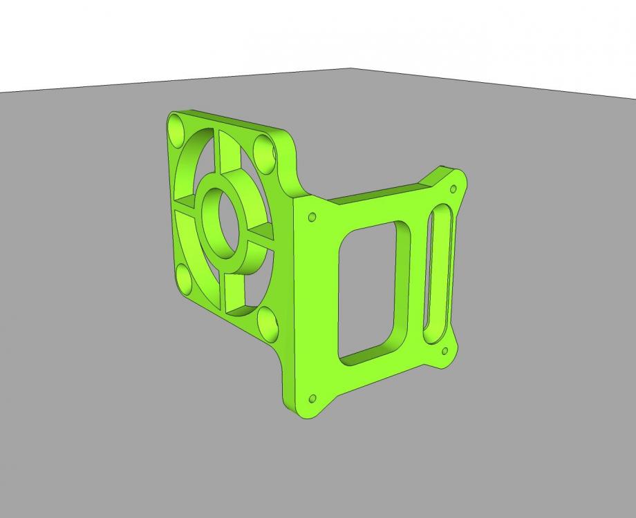

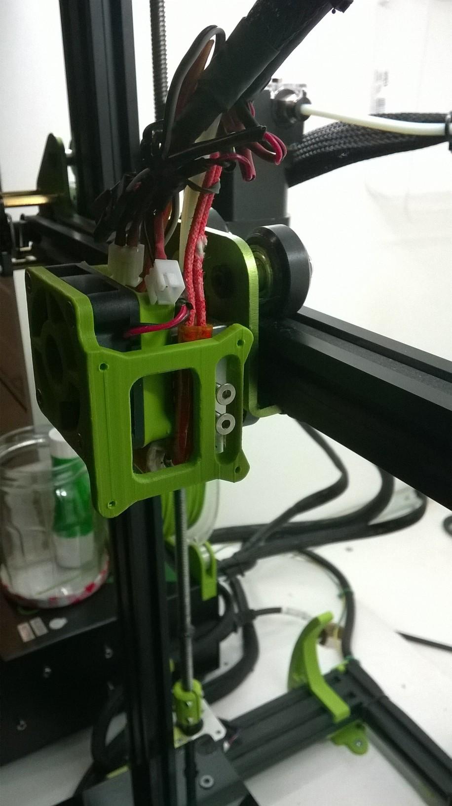

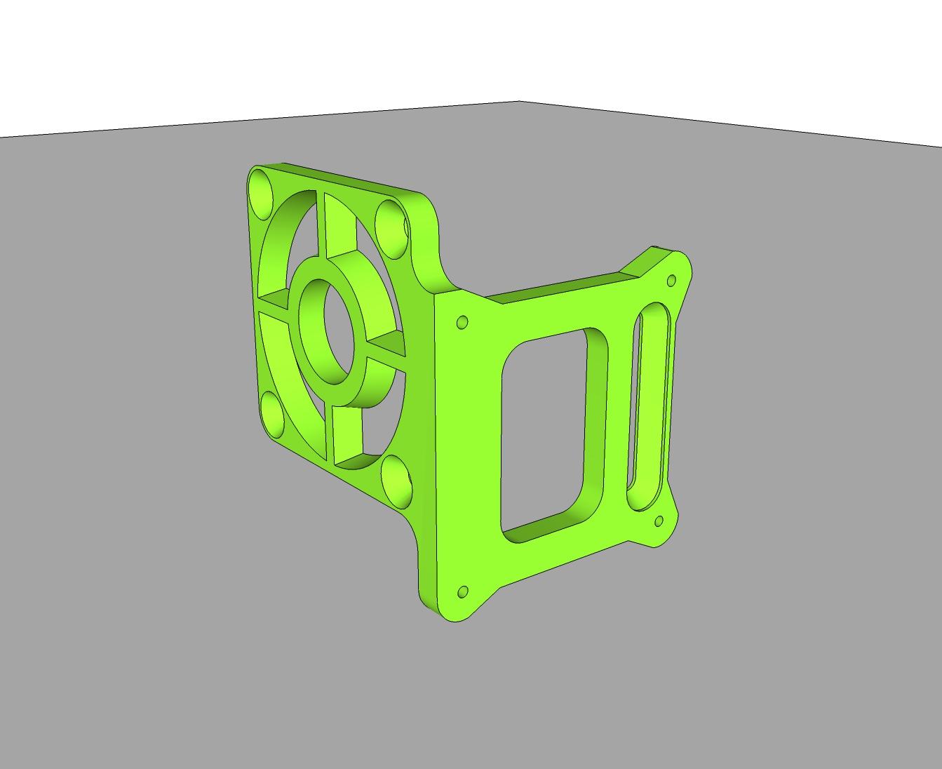

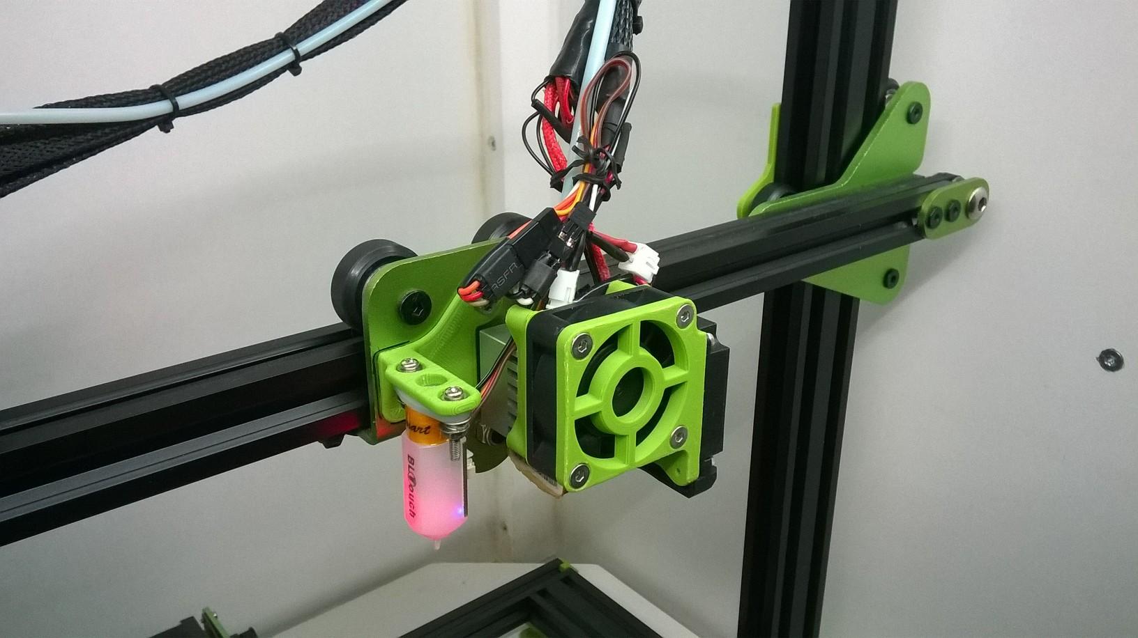

Artazole Posté(e) Novembre 7, 2018 Partager Posté(e) Novembre 7, 2018 Dernier print important en date, en dehors du cube de calibrage creux pour tester l'intérêt du coupleur rigide en ABS en lieu et place du coupleur alu classique. Pour info le cube est "parfait". Plus aucune sous ou sur-extrusion. un revetement lisse et constant, des côtes à 0.05 mm près. Nickel. Dans un fil dédié j'avais modifié et adapté le Fang. Mais je l'ai sorti. Comme expliqué parce que le 5015 en haut exerce un porte-à-faux que je trouve mauvais et il est compliqué à caler pour obtenir le flux là ou il faut. Enfin, je le trouve trop gros, et mal fixé au bâti. Donc j'ai zappé. Pour un truc super simple, leger et allant à l'essentiel. J'en ai repris la moitié sous Sketchup pour adapter à mes goûts et aussi rajouter des fixations par rapport à ;'original lui aussi fixé par deux points très (trop) proche pour permettre de tenir le tout sereinement. J'ai donc rajouter un trou oblong pour reprendre le tout sur la partie latérale (ne vaut que pour ceux qui ont conservé la tête Tornado d'origine.). Et de part sa structure et la manière dont je voulais le faire (la grille du ventilo contre le bed), c'était un très bon exercice pour vérifier pas mal de choses notamment comment cela allait se comporter avec un coupleur rigide. Et comme dans l'idée, je voudrais alléger au maximum la partie mobile, ça tombe très bien. Incidemment dans l'optique de la double Z sans moteur. Voilà donc l'objet du délit : Originalement, ça vient de ce thingibidule là, la partie contre le radiateur est utilisée telle que. Sans modifs. Enfin pas encore Tevo Tornado Coldend / Hotend Fan Holder Remix par PaX_78 je colle le stl de la partie modifiée en fin de post. Tete Tevo v3.6b.stl Lien vers le commentaire Partager sur d’autres sites More sharing options...
Desmojack Posté(e) Novembre 7, 2018 Partager Posté(e) Novembre 7, 2018 @Artazole, en fait, ça revient au système de base, en plus léger, si j'ai bien tout compris. Lien vers le commentaire Partager sur d’autres sites More sharing options...
Artazole Posté(e) Novembre 7, 2018 Partager Posté(e) Novembre 7, 2018 exastement. Le 40mm en façade, le p'tit d'origine sur le coté, mais mais... mais moi je fait pas de PLA donc le refroidissement de la tete je m'en fou un peu si ça fait pas un rond dans un verre d'eau (test que j'ai fait avec le Fang - que tu as aussi je crois). Pis c'est simple et ça fait 9g en tout. J'ai poussé à changer la plaque latérale par rapport à l'original pour justement rajouter de quoi mieux le fixer. Qu'il soit droit et ne bouge pas. Faut aussi 4 vis têtes fraisées, des 3x16 et sur le coté, les vis d'origine font le job. Juste les perçages à 1.6mm sur le coté, faut les préparer pour recevoir les vis de 2mm. Pis ça dégage la tête d'autant. Faut que je trouve une chaussette silicone VERTE pour une MK8. y en a des bleues, des roses, des noires... pas de verte flashi ou pomme... Snifff. Mais dès que j'en trouve une, je vire le coton de base et h'abille avec ça, je pourrai voir la buse encore mega plus mieux. Le design du Fang est top du point de vue circulation d'air, mais c'est un éléphant. Peu stable. Ca c'est tout p'tit, tout simple, p'tet un jour je remettrai une autre tete, comme dit rmlc460 ça sert à ça une imprimante 3D, à s'auto-modifier en permanence Lien vers le commentaire Partager sur d’autres sites More sharing options...

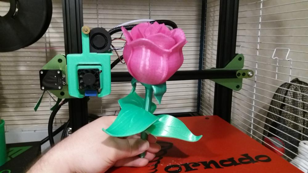

Bunta Posté(e) Novembre 8, 2018 Partager Posté(e) Novembre 8, 2018 C'est vrais qu'il y a un coton d'origine. Chez moi, petite commande qui est arrivée Une fois avec les autres, je me rends compte que j'ai de quoi faire Petite déception quand meme, cette fois ci, pas d’échantillons gratuit, arianplaste a été radin. Filament : PLA vert, vert, rose De chez :geeetech, tianse, arianplast Température d'impression : 210° Lit : 50° Surface d'impression : origine Support : oui Slicer : Cura 3.4 Lien https://www.thingiverse.com/thing:2075824 Lien vers le commentaire Partager sur d’autres sites More sharing options...
Artazole Posté(e) Novembre 8, 2018 Partager Posté(e) Novembre 8, 2018 Joli rose... tu devrais l'utiliser pour monter un parti politique.... Tu as du stock dis donc et tu as mis ta Belle en cage... c'est à cause du chat, des enfants ??? Lien vers le commentaire Partager sur d’autres sites More sharing options...
Bunta Posté(e) Novembre 8, 2018 Partager Posté(e) Novembre 8, 2018 On va éviter de parler politique, c'est mal vu sur les forums. La rose, c'est pour offrir a ma mère. Sinon pour la cage, c'est qu'elle est parfaite pour mettre l'imprimante dedans, les barreaux laisse passer les cables, je peux y accrocher des outils et surtout pas de risque de bousculer l'imprimante. De plus, je peux la cloisonner et y mettre un extracteur quand j'imprimerai de l'ABS. Je n'ai ni chat ni enfant, j'ai eu des rats pendant pas mal d'années et depuis 2 ans, j'ai des poules et les araignées de passage. Lien vers le commentaire Partager sur d’autres sites More sharing options...

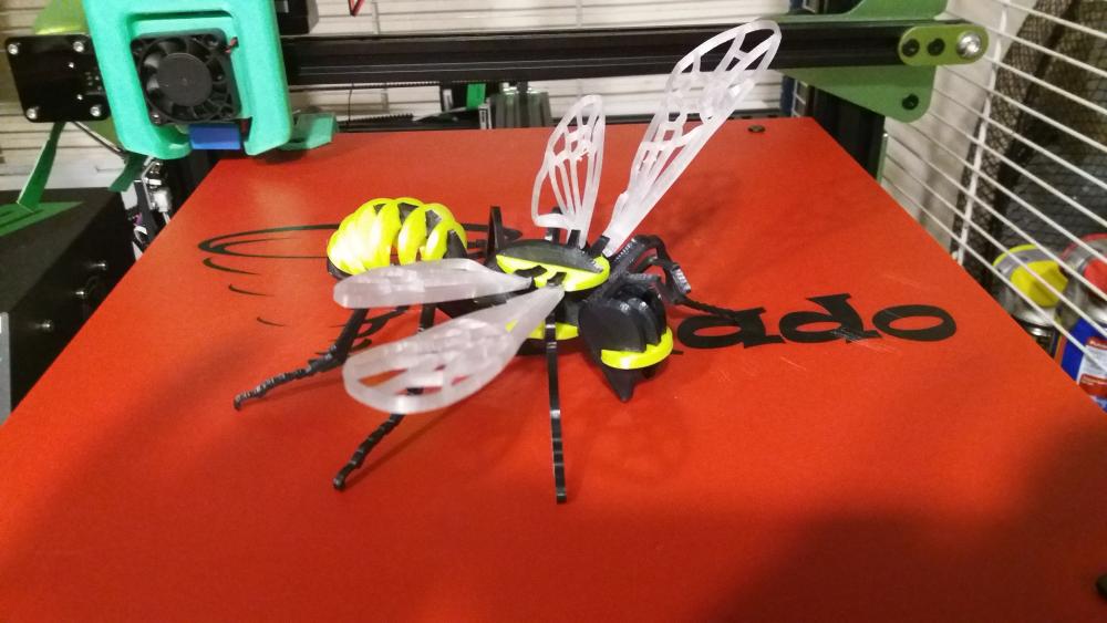

Bunta Posté(e) Novembre 20, 2018 Partager Posté(e) Novembre 20, 2018 Une drôle de bestiole vient de se poser sur mon imprimante. Filament : PLA jaune et noire PETG transparent De chez : PLA Zulnu tianse, PETG arianplast Température d'impression : 210° / 230 Lit : 50°/60° Surface d'impression : origine Support : Slicer : Cura 3.4 Lien https://www.thingiverse.com/make:566691 3 Lien vers le commentaire Partager sur d’autres sites More sharing options...
Artazole Posté(e) Novembre 20, 2018 Partager Posté(e) Novembre 20, 2018 Excellent Bunta ! J'adore les Hyménoptères, enfin tu le sais !! Lien vers le commentaire Partager sur d’autres sites More sharing options...
