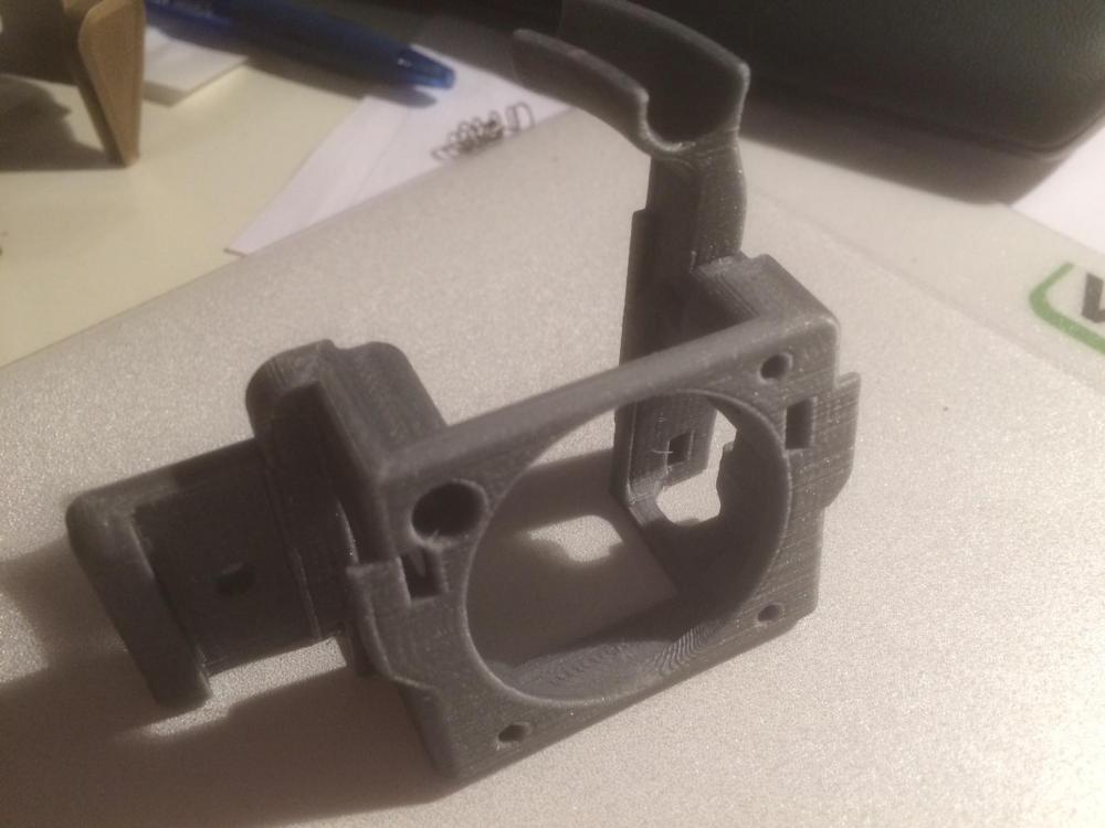

patrice86 Posté(e) Octobre 13, 2018 Posté(e) Octobre 13, 2018 (modifié) Bonsoir à tous, Je connaissais pas Popa Chubby, j'aurai appris ça reprenons le fil avec quelques print : Filament : PET-g De chez : dailyfil Gris Argent Filimprimante3d Température d'impression : 230 Lit : 80 Surface d'impression : verre + colle Scotch 3m Support : non Slicer : cura 3.5 Lien : https://www.thingiverse.com/thing:2759439 Modifié (le) Octobre 13, 2018 par patrice86

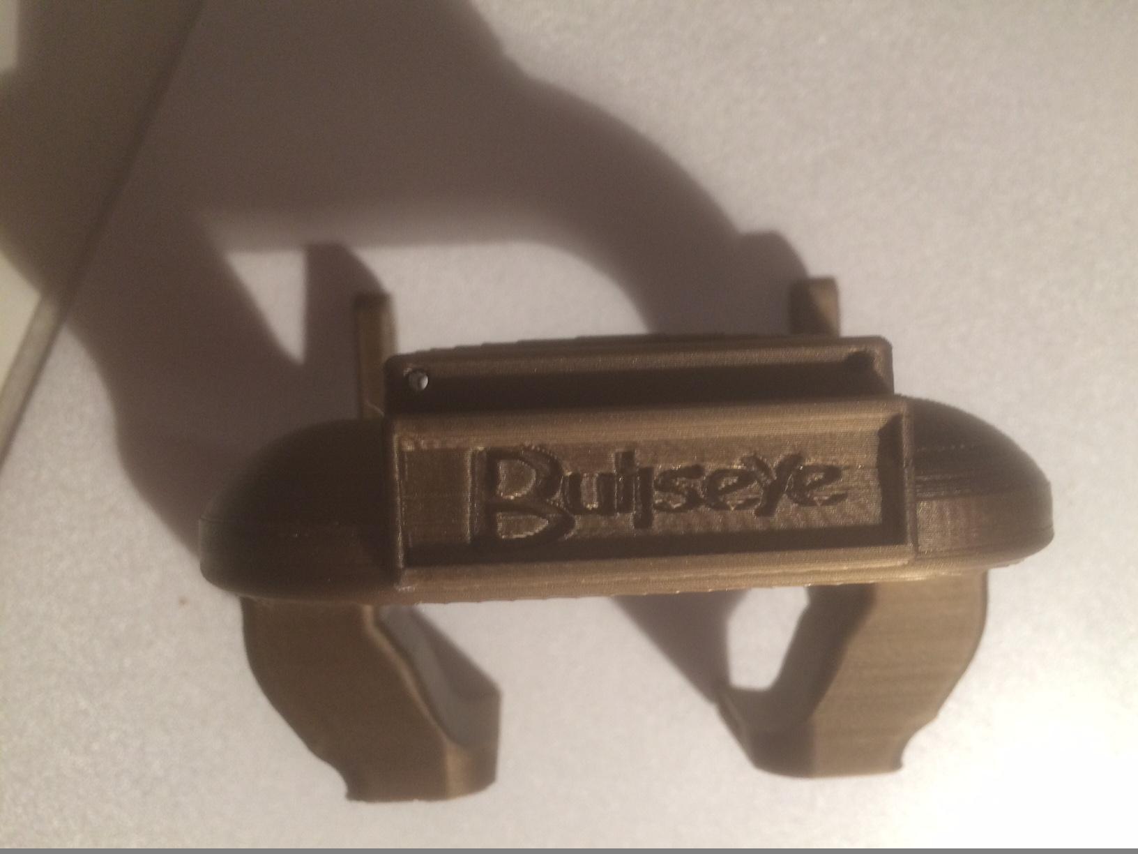

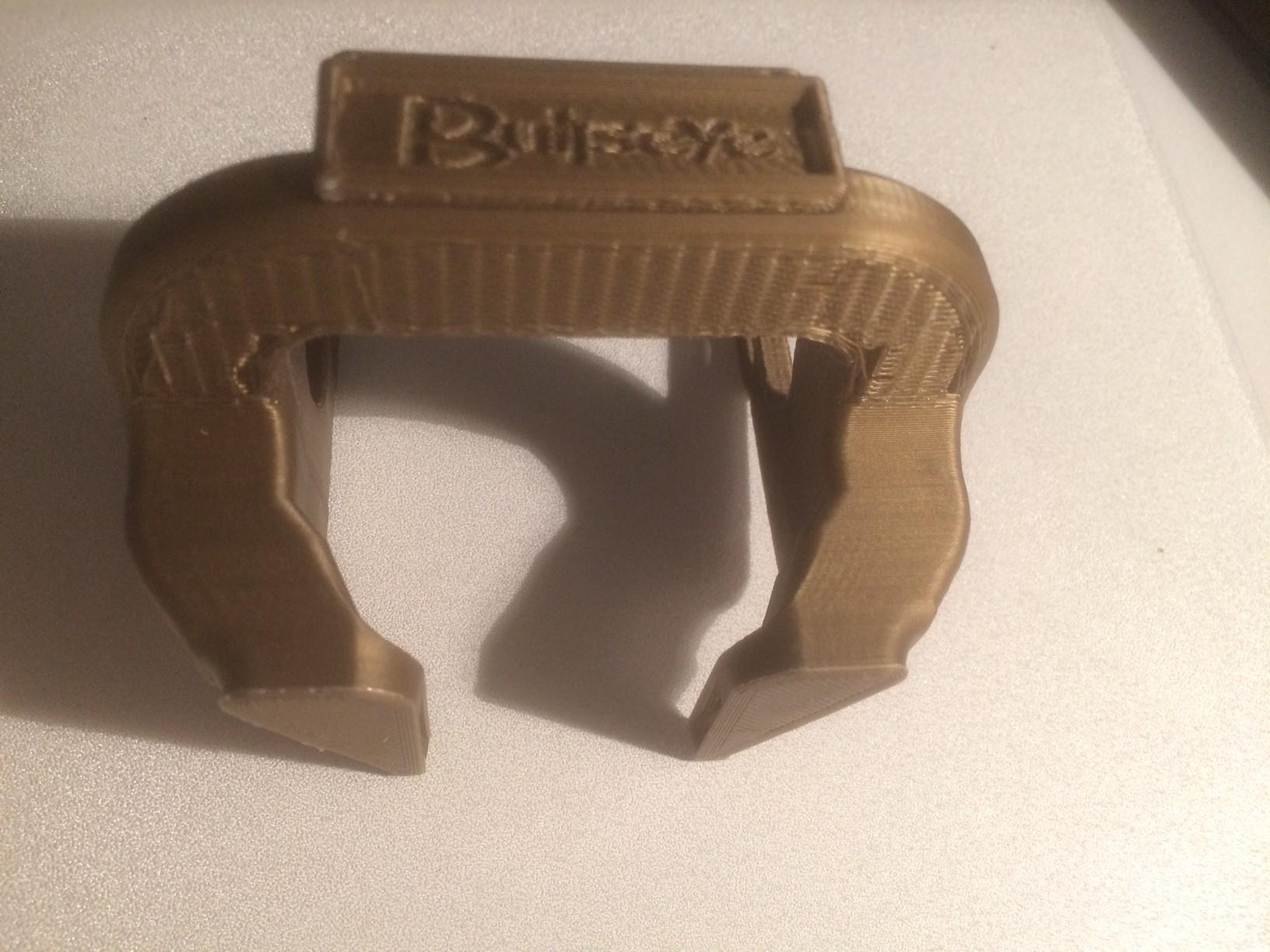

patrice86 Posté(e) Octobre 13, 2018 Posté(e) Octobre 13, 2018 Filament : PLA De chez : dailyfil Bronze Filimprimante3d Température d'impression : 198 Lit : 60 Surface d'impression : verre + colle Scotch 3m Support : oui Slicer : cura 3.5 Lien : https://www.thingiverse.com/thing:2759439 Impossible de le faire avec le PET-G, malgré différents réglages ... j'ai capitulé, et fait avec mon PLA bronze , je l'ai coulé Je procèderai au montage à mon retour.

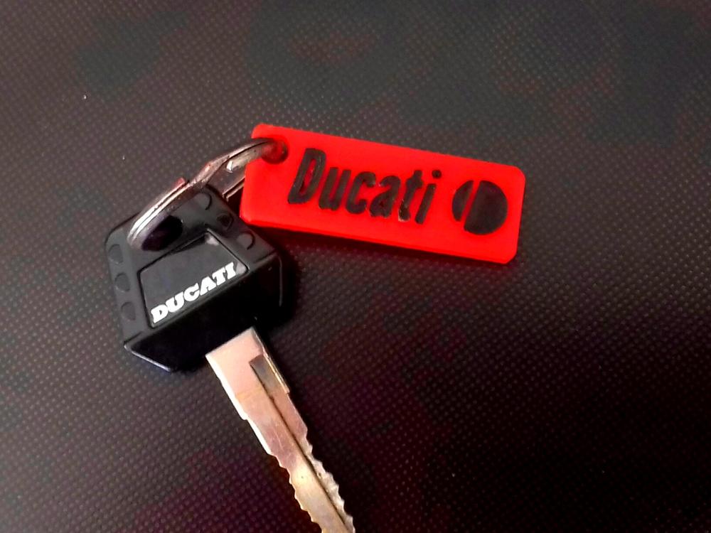

Desmojack Posté(e) Octobre 21, 2018 Posté(e) Octobre 21, 2018 Hello, Je me suis amusé à tester l'impression en 2 couleurs, ça marche, mais, comme d'hab, ça merdouille ... J'ai utilisé Cura pour modifier le Gcode (scripts de Post traitement), en fait l'impression de la deuxième couleur démarre de mémoire, 2 couches plus bas que défini, quand on le sait, pas dur de rectifier. J'ai printé une petite pièce (voir photo, ça donne l'échelle) et les surfaces en contact entre les 2 couleurs sont vraiment minimes, du coup, ça se décolle, donc à utiliser avec des surfaces plus conséquentes. En plus la deuxième impression démarre par un chanfrein ce qui réduit la surface de contact d'autant.... moralité, j'ai déjà recollé le T et le point du I
Andréa Posté(e) Octobre 21, 2018 Posté(e) Octobre 21, 2018 Pas mal pour un premier test. J'aurais plus fait "l'inverse" une plaque noir et 1 ou 2 mm de rouge avec l'écriture "en vide"

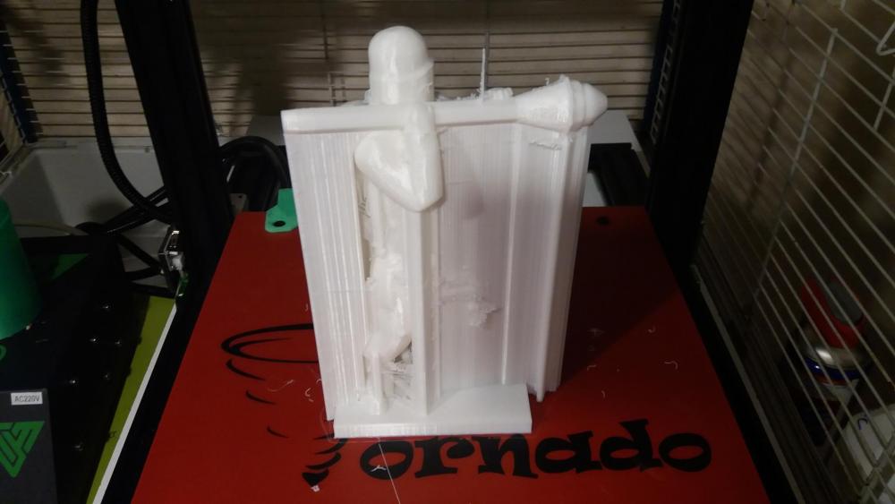

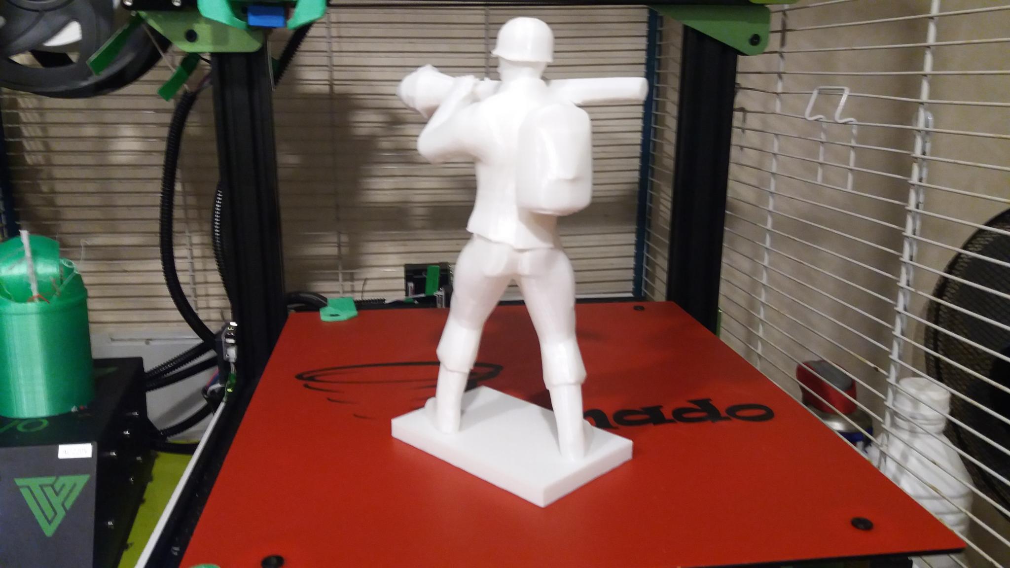

Bunta Posté(e) Octobre 22, 2018 Posté(e) Octobre 22, 2018 (modifié) Une autre commande. Filament : PLA blanc De chez : Geeetech Température d'impression : 205 Lit : 50 Surface d'impression : origine Tornado Support : à gaver plein Slicer : cura 3.4 Lien: Pas de lien, c'est perso. A savoir, que je l'ai print en blanc et que la personne doit le faire peindre. Modifié (le) Octobre 22, 2018 par Bunta
Desmojack Posté(e) Octobre 23, 2018 Posté(e) Octobre 23, 2018 Joli print Les supports, tu as du t'amuser à les virer. J'ai enfin trouvé comment mettre du texte en incrustation dans Freecad, mais dès qu'on le sollicite trop, ça n'arrête pas de planter, vraiment galère. Demain, si j'ai le temps et que le STL est ok, 2ème essai de print en 2 couleurs et photo ici
Bunta Posté(e) Octobre 23, 2018 Posté(e) Octobre 23, 2018 Merci, j'ai attaqué le support à la pince coupante, puis couteau et ébavureur pour les finitions.
