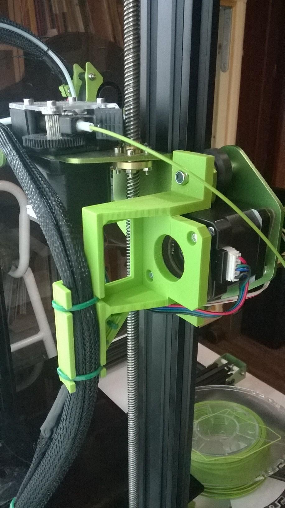

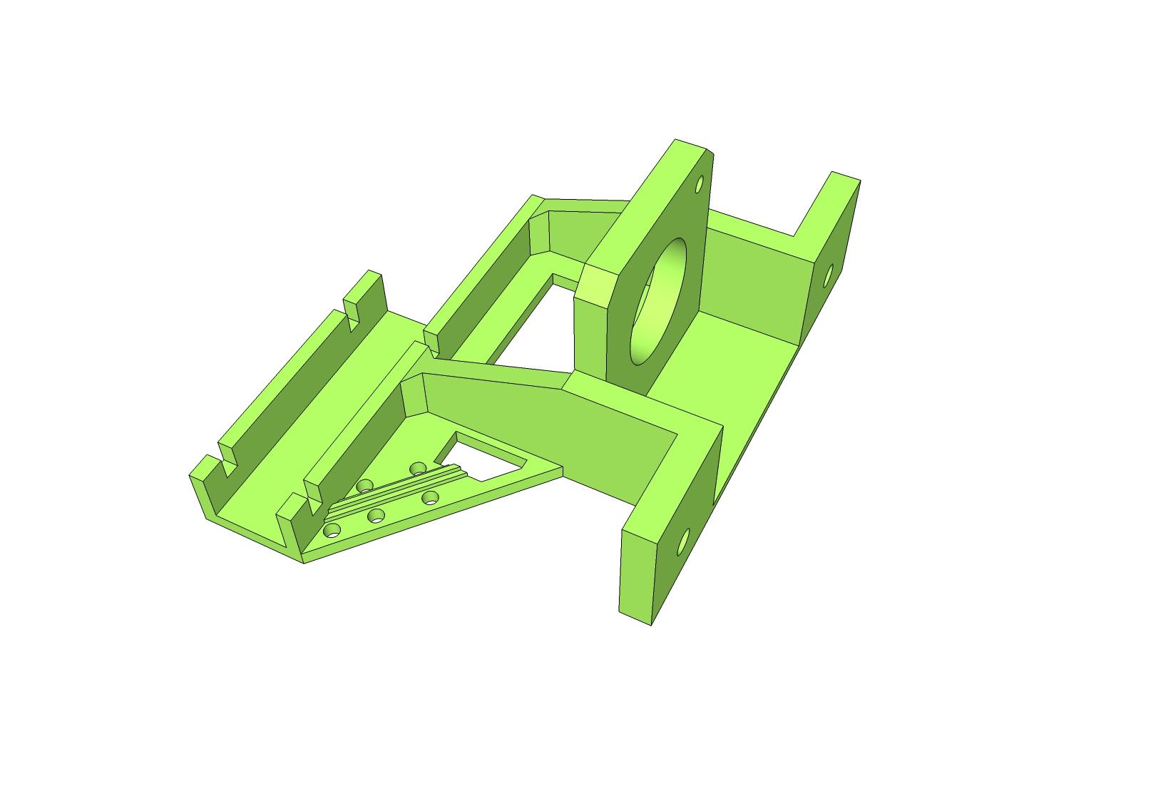

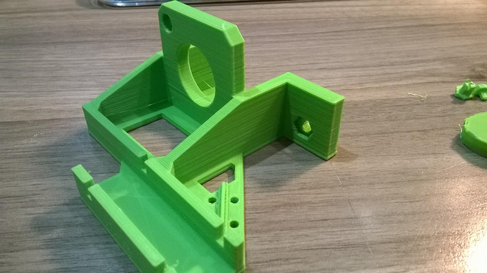

Artazole Posté(e) Octobre 24, 2018 Posté(e) Octobre 24, 2018 (modifié) Salut les zimprimeurs ! Puisque j'ai fini tout ce qui concerne la tête avec la modif complète du Fang (voir le fil dédié) j'ai poussé jusqu'à finir le "tuning" de la Tornado. Et cette fin se compose de deux pièces. Ce post se concentre sur la première. A savoir, un support pour le silent-bloc arrière de l'axe X. Et la volonté de mixer cela avec une pièce dont j'ai besoin : un guide-gaine parce que ma Tornado étant logée dans un caisson aux dimensions maximales exactes de l'imprimante sur Y, je n'ai pas assez de recul pour que la gaine parte sagement glisser vers l'arrière lorsque l'axe Z décroit. J'avais donc installé le silent-bloc avant mais j'avais laissé tomber l'arrière. C'est le moment de m'y mettre, je veux finir tout ce qui concerne la belle et l'ABS avant de partir sur mes engrenages en ABS/Kevlar. J'ai simplement récupérer un fichier existant sur Thingiverse, celui-ci : Double X Damper par Superkris Et j'ai mixé sous Sketchup avec mon précédent guide-gaine. Ça donne cela (vous noterez que la manip nécessite d'opérer une rotation de 90° du moteur à cause du connecteur. Il aurait fallu générer une reservation dans la paroi adjacente mais c'est vraiment secondaire) : Filament : ABS De chez : Neofil3D Température d'impression : 250°C Lit : 103°C Surface d'impression : Verre TEVO Support : Non Slicer : Cura 3.5.1 Remplissage : 50% Résolution : 0.2mm (1ere couche 0.3mm) Durée : 4h45mn En revanche je râle parce que l'état de surface des parois en Z sur les deux axes X et Y sont très "sales". Je pense que d'avoir touché au Vref à dû décaler, p'tet refaire mes steppers... pfff... La deuxième pièce arrive bientôt. Modifié (le) Octobre 24, 2018 par Artazole

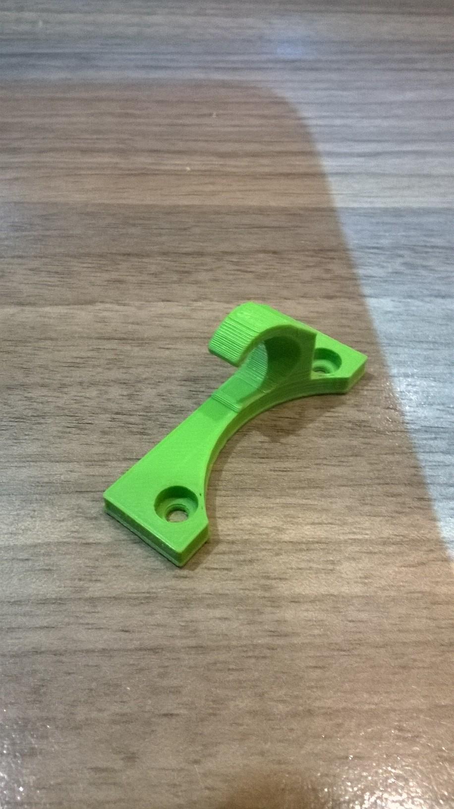

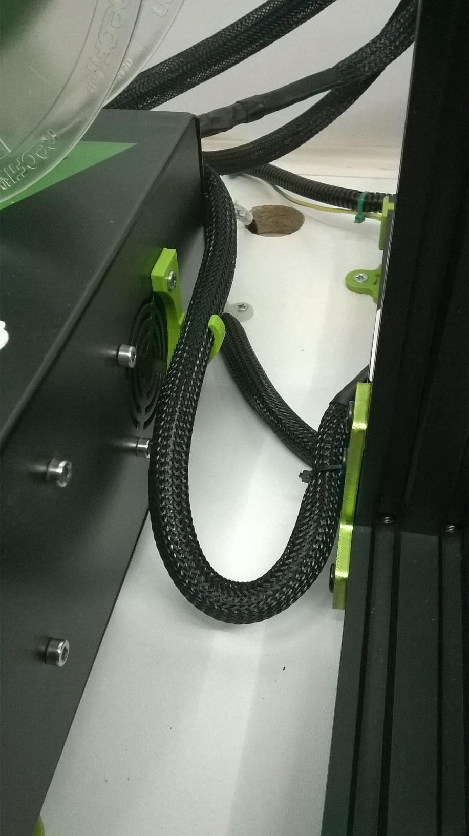

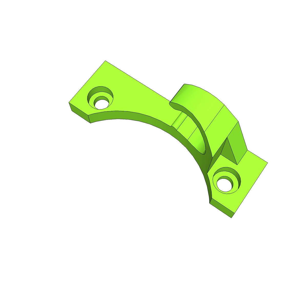

Artazole Posté(e) Octobre 24, 2018 Posté(e) Octobre 24, 2018 Bon ben voilà, objet : petit support de gaine qui conduit le câble du moteur Z et qui doit rester comme il est sur les photos pour ne pas gêner la redescente des 3 gaines [ 1.extrudeur/moteur X - 2.Tête complète - 3.Bl touch) et le mouvement de la gaine qui passe sous la Tornado pour alimenter le lit chauffant. Donc dernière pièce à réaliser, et petit effort sur le design pour épouser la forme du ventilo du boitier. Comme d'hab, ma prose c'est moyen, les clichés c'est 'achement plus expressif ! Filament : ABS De chez : Neofil3D Température d'impression : 250°C Lit : 103°C Surface d'impression : Verre TEVO Support : Non Slicer : Cura 3.5.1 Remplissage : 40% Résolution : 0.2mm (1ere couche 0.3mm) Durée : 0h29mn Le stl est fourni. support gaine Tevo4b.stl
rmlc460 Posté(e) Octobre 24, 2018 Posté(e) Octobre 24, 2018 C'est bô, c'est propre! On voit que tu l'aimes, celle-là! Tu dois être chiant, à être aussi parfait, tu ne trouves pas??? Laisse une chance à tes gosses 1
Andréa Posté(e) Octobre 24, 2018 Posté(e) Octobre 24, 2018 Euh c'est pas un peu contre-performant de faire passer un ensemble de câble de cette section juste devant le ventilo ?
Artazole Posté(e) Octobre 24, 2018 Posté(e) Octobre 24, 2018 J'aime bien quand c'est propre et net. Sobre. Mais tu as raison je suis hyper chiant et parfait, loin de là, mais c'est comme un but, sans jamais y parvenir. C'est mon coté Sisyphe que j'ai... désolé... Et mes gamins on fini d'en baver, on est Toto et Lolo la semaine ma parfaite épouse () et moi. Je rêve d'un combiné tour-fraiseuse en CNC pour faire et refaire tout ce que je vois qui est "à peu près"... le génie avec une imprimante 3D c'est que la limite c'est le volume du truc et ton imaginaire. Donc je me régale, j'en abuse et tu as vu ce que ça donne Je prends ton commentaire comme une approbation. J'ai toujours préféré être reconnu que connu. Bonne soirée les zamis.
Artazole Posté(e) Octobre 24, 2018 Posté(e) Octobre 24, 2018 il y a 5 minutes, Andréa a dit : Euh c'est pas un peu contre-performant de faire passer un ensemble de câble de cette section juste devant le ventilo ? Tu as raison. Mais vu que c'est le coté "aspi" ce n'est pas si impactant que cela. Je t'en parle en connaissance de cause, mon grand dada pour mes clients c'est de faire des pc sur mesure meuble compris, avec du watercooling partout, donc les flux sur les ventilos, surtout en entrée c'est pas grave et puis le seul important c'est l'autre, celui qui crée la dépression dans le boitier. D'ailleurs si l'un des deux décède (ça va pas trainer, on dirait un train qui passe ces trucs sur paliers bronze), celui encore vivant ira coté extraction. 1
