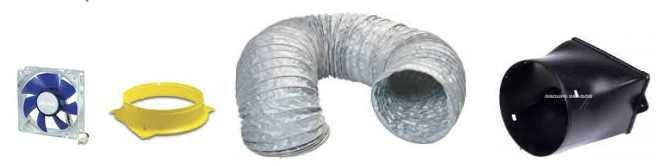

APi Posté(e) Février 11, 2016 Posté(e) Février 11, 2016 Dans le cas d'une pièce fermée, je comprends bien qu'il faut utiliser un filtre, avec toutes les contraintes que cela comporte (une fausse sécurité est pire que de savoir qu'on n'a pas de sécurité). Il faut penser à renouveler le filtre au bon moment (un truc simple serait de changer le filtre à chaque épuisement d'une bobine de fil). Cas d'une grande salle de cours/TP/TD : Dans mon cas, je suis prof de science de l'ingénieur, l'imprimante Printo 3D est dans une grande salle non ventilée, avec des élèves... Je me demande si un système simple comme celui-là ne suffirait pas : un petit ventilateur pour PC / adaptateur / gaine souple, pour rejeter les vapeurs et poussières à l'extérieur (il faut certes percer un trou dans le mur ou dans une baie vitrée). Avantages: * un débit faible peut suffire (il faut seulement que l'enceinte de l'imprimante soit en légère dépression) * si le débit est faible, il n'y a pas de risque de refroidissement important des pièces à l'intérieur de l'enceinte. * le coût est modique (ventilo : environ 5€, de même pour les autres pièces) * le ventilateur serait à brancher de telle façon qu'il se mette en route dès que l'imprimante est en route * consommation très faible (le ventilo pourrait être branché sur une carte arduino, avec une résistance en série pour baisser le courant) Inconvénients : * on envoie les polluants dans l'atmosphère extérieure (mais ils sont alors fortement dilués) * il faut faire du bricolage.

Misterblue Posté(e) Février 11, 2016 Posté(e) Février 11, 2016 Il me semble bien que ce petit ventilateur de PC sera bien à la peine pour pousser l'aire (ou le tirer hein) passant par cette gaine ;-), là il vaut mieux tabler sur le matos d'extraction d'air dispo en magasin de bricolage (extracteur mural à modifier avec un conduit par exemple)

APi Posté(e) Février 12, 2016 Posté(e) Février 12, 2016 Concernant la hotte aspirante dans la cuisine, encore faut-il qu'elle evacue l'air en dehors de la pièce; si elle ne fait que filtrer, il faut que le filtre soit efficace et propre... et cela fait un gros débit d'air qui s'en va. Donc, je pense toujours qu'un petit ventilo (je pense qu'il n'a pas besoin d'être puissant si il n'y a pas de filtrage) doit suffire pour maintenir une légère dépression dans l'enceinte, et évacuer l'air à l'extérieur. Reste que les particules se retrouvent diluées dehors, certes, mais elles ne sont pas piégées.

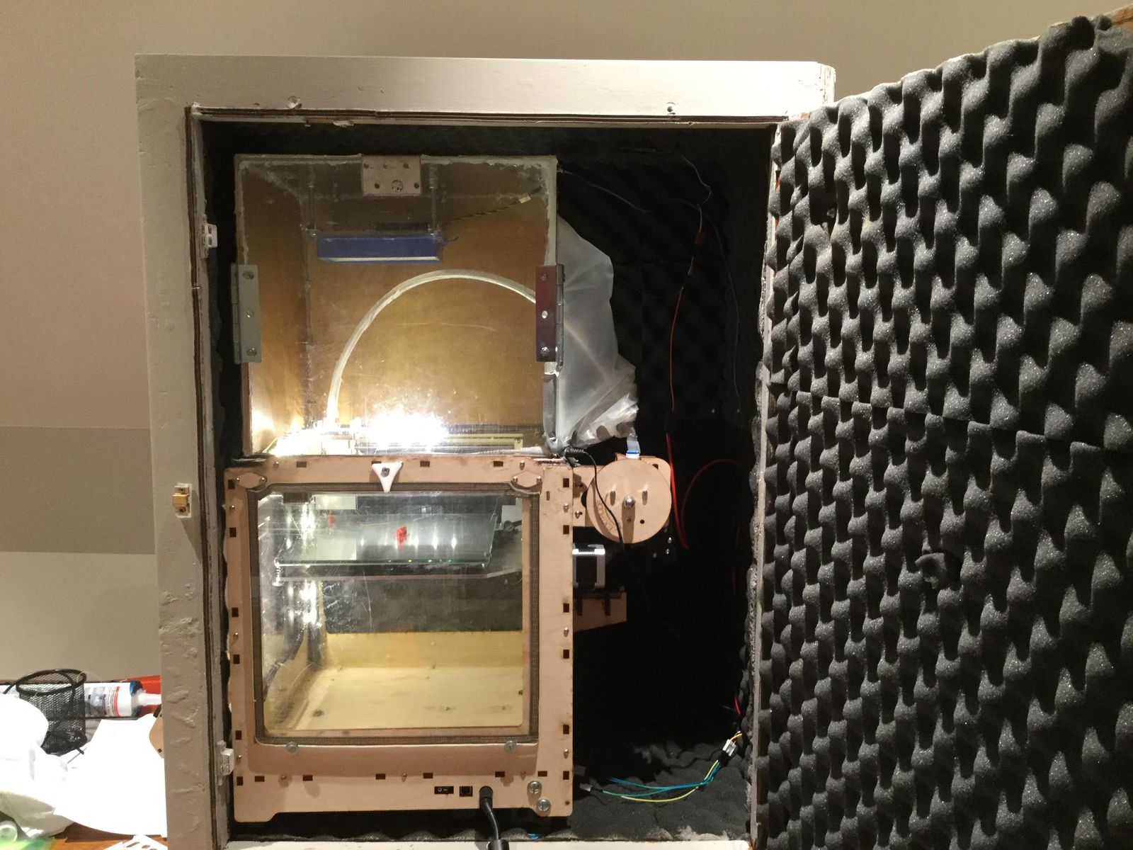

Aerobubulle Posté(e) Mars 28, 2016 Posté(e) Mars 28, 2016 Bonjour, je viens de créer un compte sur ce site car je lisais déjà les News mais je ne savais pas qu'il y avait un forum. C'est excellent ! Ensuite, pour mon TPE, j'ai créé un caisson de filtration d'air justement, mais en m'appuyant d'un projet de Fabbaloo, j'ai pensé qu'il était préférable de fermer le caisson avec le filtre dedans. Seulement, avec un ventilateur 12V récupéré sur un PC, il semble ne pas y avoir d'extraction d'air. Jai brièvement lu les messages et ai vu que l'on pouvait mettre plusieurs ventilos en même temps, mais je manque de place. Auriez-vous des conseils ? Merci !
xyz Posté(e) Mars 28, 2016 Posté(e) Mars 28, 2016 (modifié) je ne me représente pas bien la résistance a l'air qu’offre ce type de filtre. il faudrait peut être regarder du coté des extracteurs d'air centrifuges ou tubulaires utilisés pour les hottes aspirantes ou en horticulture pour aérer les serres. Modifié (le) Mars 28, 2016 par xyz
