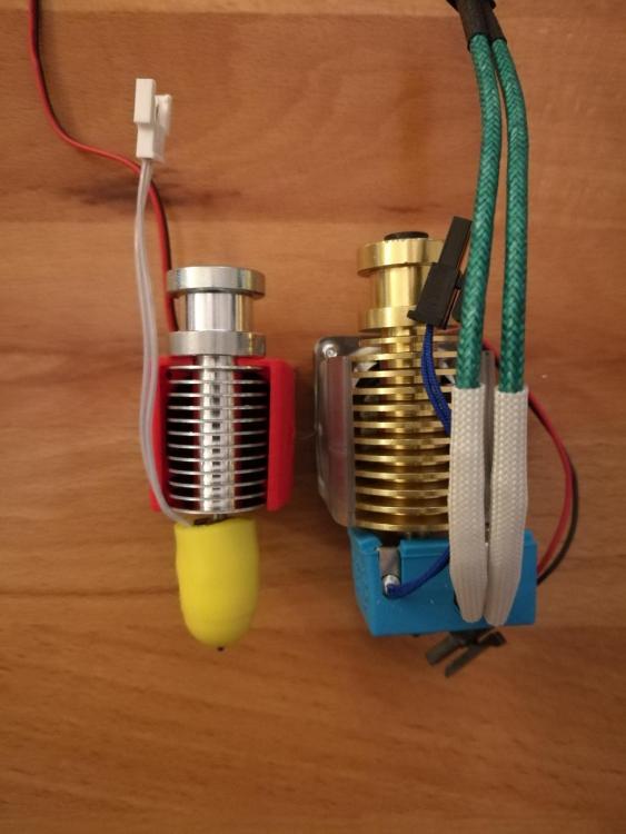

La pompe d'aquarium immergée est incomparablement plus silencieuse que n'importe quel ventilateur à air, même neuf, et de grande marque. Et mon expérience est que les ventilateurs à air deviennent progressivement de plus en plus bruyants, après une centaine d'heures. Surtout les petits modèles.
La pompe à eau est alimentée par un module réducteur de tension, réglable, qui fait partie du kit. On peut donc diminuer son régime, si l'on souhaite vraiment traquer le décibel.
Pour ce qui concerne la Hot-End, elle est tout-métal, mais elle ne s'est jamais colmatée, en deux ans, quelque soit le type de filament. Le seul problème que j'ai eu, c'est en tirant stupidement à la main un filament flexible TPU très chaud, qui, évidemment, a immédiatement collé à la partie froide du tube. Mais à part ça, rien, jamais. Je pense que cet excellent comportement est du à l'electro-polissage interne très poussé du tube médical que j'utilise. Cet ultra-polissage est probablement là pour des raisons d'aseptie.
Quant à la surface d'échange, j'ai commencé à chercher à faire une chambre d'échange plus grande, et je me suis aperçu un jour que c'était strictement aussi efficace en utilisant directement le tube souple. En résumé, ça marche très bien, et je m'étonne que ça n'ait pas plus de succès auprès de ceux qui ont déjà une imprimante 3D. L'adaptation par une pièce imprimée est, dans son principe, très facile (mais je n'ai évidemment pas étudié tous les cas de figure possibles!).

Merci de ta réactivité! La nuit portant conseil, j'ai réalisé que je n'avais pas pris en compte le cheminement dans les tuyaux. Du coup, effectivement, réduire la vitesse de rotation devient possible.
Et pour le bruit, déjà que j'ai jeté mes aquarium (la pompe à air à membrane, une vraie compagne qui ne vous lâche pas d'une semelle !!), et j'habite à la campagne, sans voisins immédiats, sans circulation. Dans ces conditions, soit j'écoute de la musique à 80dB, soit je veux le silence, qui pour moi doit se rapprocher des 20dB inhérents au bruit de fond résiduel.
J'ai eu des aquariums, je connais le bruit des pompes à air. Mais là, c'est une pompe immergée, rien à voir ! Si l'on évite les transmissions solidiennes, aux cloisons, par exemple, c'est vraiment très peu bruyant.

D'autant plus que rien ne t’empêche d'isolé la pompe avec son réservoir dans un petit caisson adéquate enfin de réduire le bruit . c'est beaucoup plus simple que d'isolé l'imprimante complète .
Nan, t'inquiète, en y repensant, je me suis souvenu qu'au cours de ma vie d'aquariophile, j'ai eu de gros filtres Eheim pour du 300L, et c'est vrai que c'est redoutablement silencieux. Quand ça se mettait à être audible, c'est qu'il y avait de l'air dans le circuit, ou alors que les paliers graphites étaient bouffés (eux, ils sont dans la flotte et donc lubrifiés en permanence, et l'entrainement est magnétique pour des raisons de sécurité électrique, donc aucune étanchéité entre les deux parties. Et il n'y a pas de ventilo. Là, vu la taille de la pompe, pas de soucis. @Zatsit sait de quoi il cause ! De plus, il vaut mieux avoir un œil sur le réservoir, c'est pour ça qu'il est transparent.

D'ailleurs, à ce sujet, une adaptation est-elle envisageable avec la hotend de @Fourmi que j'ai toujours dans sa jolie boite, toute neuve ?
Malheureusement les AiO EVO est en une pièce avec l'équivalent du heatbreak. Le principe du tube piqué directement dans le tube ne fonctionnera pas, en revanche il existe des "heatsink watercooled for E3D v6" qui s'adaptent sur a EVO (google it!). La solition collier DIY étanchéifié à l'époxy autour du radiateur de l'EVO reste possible. @Fourmi avait parlé d'une version watercooling lorsqu'il a sorti l'EVO mais non commercialisée à ma connaissance:
Pour ces 3 cas de figure ça rajouterais beaucoup de masse par rapport à la solution de Zatsit, bien que l'EVO est beaucoup plus légère et plus petite que l'E3D v6:
