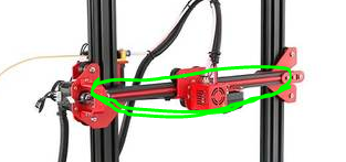

Si c'est pas la vitre, c'est l'axe X qui pose problème.
Faut vérifier la barre, les roulettes et tout ce qui se rapporte à cet axe.

Si les roulettes sont bonnes, ça veut dire que cette grosse barre là image.png.ed55fec51607f6cf89e199edd62ac7ce.png s'en trouve tordu ?
C'est quand même pas croyable !
Comment ça a pu arriver ? dans le transport ??
Comment je corrige ce problème ?
je doit la renvoyer à gearbest pour qu'il me la change ?
Éventuellement.
N'en ayant pas sous la  main, peut être que @rmlc460 peut te donner conseil pour vérifier la barre (avec ou sans démontage).

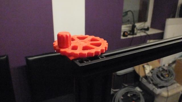

@PrBifidus: Bon, ça se discute, effectivement: mais je considère que la manœuvre par les moteurs est plus réaliste (en tous cas plus proche de la réalité) que celle à la main, à tort peut-être. Et si on s'arrête vers les 1mm avant les cales, on est capable à l’œil de voir un éventuel désalignement.
Ceci dit, moi aussi je fais bouger l'axe à la main, après avoir désactivé les steppers. Je me suis d'ailleurs monté une manivelle très pratique plutôt que de faire tourner la tige à la main et d'avoir de l'huile sur les doigts. Je ne me souviens plus ou je l'ai piquée, je ne la trouve pas sur thingiverse, mais en tous cas, elle est bien mieux que tout ce que j'ai essayé d'autre.

Je la laisse toujours en place. Ça permet accessoirement de mieux voir la rotation du Z.
En fait, le filetage est bien serré comme il faut, et pour pouvoir tout bien bloquer il faut tenir la tige avec une pince et visser le plastique à fond. Après, ça ne s'en va plus. La manivelle ne pivote pas, mais ce n'est pas gênant. Elle est enfoncée un peu serrée et ne bouge pas.
