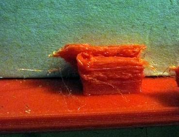

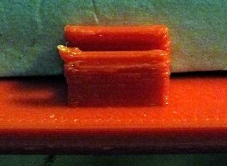

Mais le résultat sera en conséquence! Exemple, sous Cura, et CR10, on peut soit augmenter la vitesse dans le .gcode, soit la monter en % à l'écran. Eh bien au dessus de 60mm/s, la qualité se dégrade très vite... J'ai essayé de pousser à 150% pendant l'impression, mais là, manifestement, il y a des paramètres qui ne suivent pas...
Exemple, le même détail  (le 1er à 100% et le 2ème à 150%). A 60mm/s.  Pas joli joli!

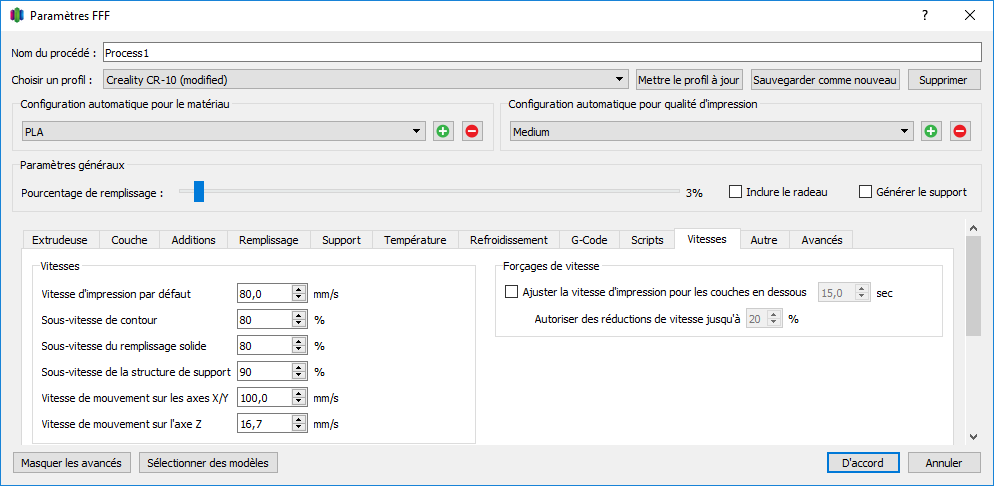

J'ai constaté le même problème aussi. Voici sous S3D mes réglages pour avoir un temps d'impression proche de celui du programme. Par contre décocher "Forçage de la vitesse".

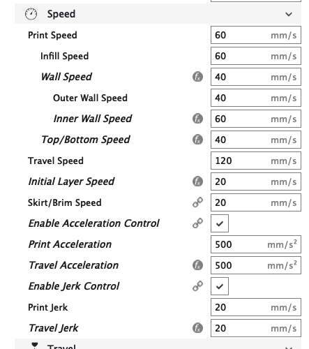

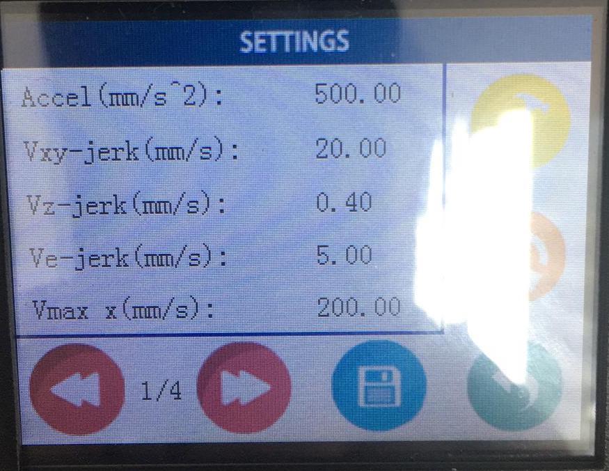

j'avais le même problème, cura disait 1h30, au final ça faisait 2h30. j'ai ajusté les paramètres dans cura pour acceleration et jerk comme dans la machine et maintenant à qq minutes près c'est correct (hors temps de chauffe bien sur que cura ne calcule pas).
ces paramètres ne s"affichent pas par défaut, il faut les activer dans les settings

Je ne comprends pas trop: j'ai les mêmes réglages, et pourtant ma dernière impression, annoncée 4h30, a duré plus de 7 heures...

Modification faite est essai. Il manque encore 25% de temps à la réalisation. Il y a donc bien un rapport avec les réglage de @LeThailandais mais il va falloir les améliorer !
À suivre

Pourquoi l'accélération n'est qu'à 500 mm/s²? Dans mon Alfawise u20 elle est à 4000 mm/s² de base.
Et pourquoi le print speed est limité à 60 mm/s alors qu'Alfawise indique une vitesse max de 150 mm/s?
