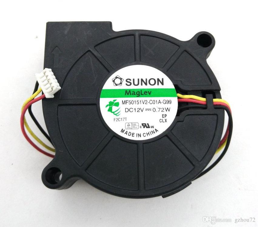

Ch un ventilo radial 5015 en 24V de bonne qualité , à la base pas trop bruyant (un radial c'est toujours bruyant mais y a tout de meme des différences) et qui supporte la variation…  Enfin si possible via Amazon ou autre boite française ou européenne afin de l'avoir en quelques jours...
J'avais pris des Winsinn 5015  24V j'etais content car il ne faisait pas trop de bruit a 100% . J'ai fais du Pla et le faisais tourner a 70 % c'était parfait meme au niveau bruit… Depuis hier je fais des pieces en PETG et donc ventile tres peu a 20% environ, sur les deux premieres pieces ça a fonctionné mais maintenant à 20% il ne veut plus fonctionner… j'ai pourtant l'option de S3D de faire démarrer a 100% avant de le mettre en vitesse lente…. mais il ne veut plus tourner a 20% , j'en ai un autre mais si il tient 1 semaine comme le premier…!!!
Donc je fais appel a vous et votre experience pour trouver un 5015 de qualité …. Merci

Je t'aurais bien répondu mais je n'ai toujours pas pu tester les blower reçus il y a des mois maintenant...
Par contre pour ce qui est de supporter la variation, ce sera du bricolage et faudra pas attendre grand chose là-dessus sans convertisseur.

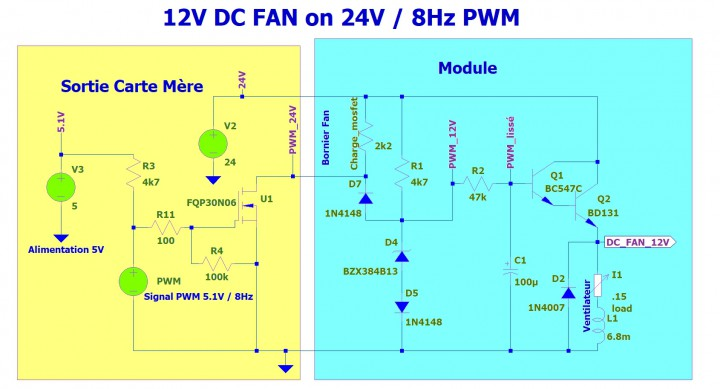

Salut, en complément des supers montages de @Janpolanton  pour filtré le PWM 24V du ventilo, je voulais vous partager mon montage, bien que celui de @Janpolanton avec un aop marchant certainement très bien, j'ai théoriquement (sur logiciel) réussi a faire un montage assez simple avec des transistors pour ceux qui voudrais ce bricoler un filtre eux même sans AOP.
Ce montage, devrait théoriquement être indépendant (jusqu'a un certain point tout de même) de la charge (ventilateur) et des transistors utilisés.
Je vous met la photo du montage, je fais les tests avec GBF et oscillo demain et si c'est concluant je le monte sur l'imprimante dans la semaine prochaine.
Je vous poste le montage avant d'essayer parce que comme ça si vous voyez quelque chose de bizarre n’hésiter pas ça pourrait m'éviter de cramer ma U30 😉 .
⚠️ Je tiens a préciser que ce n'est qu'un test donc ne brancher pas ça sur votre imprimante si vous ne savez pas ce que vous faites.⚠️
Le fonctionnement est simple : le signal d'entrée passe dans une première diode pour retirer la composante négative (les condos polarisés n'aiment pas ça) ,
Ensuite un petit filtre passe bas (T = RC = 47k * 100uF) et une résistance en pull down pour crée un pont diviseur entre le filtre et les transistors.
Et donc on termine pas 2 transistors NPN (j'utiliserai personnellement des BC547C et je changerais si ils chauffent trop) qui sont en suiveur uniquement pour amplifier le courant.
(On amplifie le courant uniquement pour ne pas que la charge (le ventilateur) n'influence le montage précédent du filtre)
Sur les courbes : Vin = PWM_ imprimante , Vin_NPN = PWM filtré en entrée des transistors et Vout = Sortie Ventilo          (Vout - Vin_NPN = chute de tension au borne des transistors)
J'ai mis des composants pour atteindre au max 12V mais si le montage marche il faudra remplacer R4 par une ~ 82K pour monter a 14V en sortie.

@KelianS
Salut,
J'étais partit au départ sur un montage de ce type qui fonctionnait en simulation mais qui une fois câblé s'est montré particulièrement sensible au gain des transistors utilisés.
La tension en sortie est dépendante du gain du Darlington, à cause du courant base qui traverse R2 qui n'est pas négligeable et occasionne une chute de tension conséquente dans celle-ci.
Mon schéma à l'origine :
Lien vers le commentaire
Partager sur d’autres sites
il y a une heure, Janpolanton a dit :
@KelianS
Salut,
Je comprend bien mais ça me parait quand même vraiment bizarre, je m'explique : un ventilo consomme environ 30mA, 1 seul transistor a en moyenne une amplification Hfe de 200, donc 2 en série amplifie de 200*200. Donc si on fait le chemin inverse (la charge impose le courant) on a en entrée des NPN 30mA /(200*200) = 75uA, Soit un ampérage négligeable comparé au (I = U/R = 24/47k) 510uA
Ok je viens de me rendre que ce n'est pas si négligeable que ça ... Je vais diminuer un peu R4 (R2 sur ton schéma) et si ça ne fait pas je re-cascaderai un 3e transistor, je viens de comprendre pourquoi tu as mis un AOP 😉
EDIT (En réalité a cause du pont diviseur la tension au borne de R4 n'est jamais > 12V donc Imax = 12/47k = 250uA).
EDIT 2 :  Petit Correctif avec les valeurs des courants, j'ai mis des transistors avec Hfe(ampli) de 100 histoires d'avoir une grosse marge, ça devrait le faire la ? Ce n'est pas une solution générale pour monsieur tout le monde mais pour du cas par cas c'est viable ?

Aujourd'hui j'ai fais les tests sur protoboard avec GBF (générateur basse fréquence) et oscillo avec charge de 300Ω  et les tests sont très concluant, mon gbf ne montant qu'a 21V j ai fais les tests (photos) a 12v ( [-2;12V] ) et on retrouve bien les valeurs souhaité
A 100% rapport cyclique : 6V en sortie (12V avec l'entrée a 24V)
A 0% : 0V en sortie.
La variation n'est pas parfaitement linéaire entre les 2 : (ex a 50% on a 4,2V => 8,4V avec l'entrée a 24V) mais ça me convient très bien.
Je précise que j ai testé a 21V max pour le PWM(max gbf) et 24V pour l alim transistor ensuite et aucun problème, pas de chauffe des transistors et la sortie est toujours conforme a la simulation ( faites sur Microcap si interressé)
Donc voilà pour ceux qui ont envie de se bricoler un truc eux même, le résultat ne sera peut être pas aussi parfait qu'avec la solution de @Janpolanton mais c'est une autre alternative. Je voulais vous partager ceci dans le but de vous encourager a ne pas hésiter a faire cette conversion car quand on lit les 30 pages de se topic on perd vite espoir (même s'il est très riche d'idée)
J'editerai ce post dès que le module sera monté sur l imprimante pour vous confirmer son bon fonctionnement.

A première vue avec ce schéma tel quel, tu vas avoir 2 problèmes en faisant tes essais en réel.
Je te laisse la primeur de leur découverte...😉

Petit compte rendu sur les tests du regulateur pwm 12V :
Pour faire les simulations je m’étais basé sur les mesures faites ici et la sur ce topic mais je n'avais pas réaliser que la tension mesuré était celle au borne du ventilateur et non au borne du +Vcc et de la masse. Car en réalité les masses ne sont pas communes, tout est inversé : Le fil rouge correspond au +Vcc (=24 quand rapport cyclique =0) et le fil Noir correspond au potentiel négatif et c'est lui qui est en PWM (par rapport a la masse) mais inversé donc (a 24V quand le rapport cyclique( α )est a 0 et a 0V quand α = 100%).
Donc j'ai modifié un peu le montage avec l'ajout d'un transistor et son pull up pour inverser le signal d'entrée avant d'entrée sur le montage précédent(🛑 si vous avez bien suivi, le signal d'entré n'est donc pas le fil rouge du ventilo mais le fil noir). La masse et le +24V sont ceux de l'alim.
Tout fonctionne bien et est actuellement monté sur mon imprimante, je vous met les photos et schéma ci-dessous. Le montage n'est finalement pas beaucoup plus simplifié que celui de @Janpolanton avec un aop mais si vous avez 3 transistors et envie de vous bricoler quelques choses vous-même, vous aurez maintenant une alternative.
Petite précision aussi pour ne pas faire peur a tous le monde, ce montage ou celui de @Janpolanton est conseillé mais non nécessaire.
Je ne vous conseillerais pas de brancher des ventilos 12V sur du 24V mais Alfawise le fait donc pourquoi pas vous ? Si les ventilos sont peu chères(prévoir de les changer plus souvent que la normal mais pas non plus toute les 2 semaines).
L'autre solution est de faire un simple pont diviseur avec le ventilateur : En gros un ventilateur consomme 30mA, il a une Résistance équivalente de 24V/0.03 = 800 Ohm, donc en mettant en série avec le ventilateur une Résistance de 800 Ohm on retrouve 12V au borne du ventilateur (Ce n'est qu'un exemple pour imagé). Facile ? le soucis est que la résistance va chauffer, il faut donc passer sur une Résistance 0.5W ou 1W. C'est tout a fait viable mais pas parfait.

Salut,
Je présume que tes mesures sont faites avec un ventilo consommant 30 mA
Tu as une forte amplitude en ondulation résiduelle (Vpp = 1.20v). Ce qui est tout à fait normal avec ton filtre passe bas du 1er ordre.
Pour info, sur mon module elle n'est que de 20 à 30 mV et ce quelle que soit la charge.
Je serais curieux de la connaître avec une charge plus importante (60 mA pour le ventilo ci-dessous).

Salut, le Vpp est assez ... bizarre, l'oscillo a 10€ a ces limites, les 2 bornes relié au ground j'ai 0.9V de Vpp ... Après pour le diminuer il suffirait d'augmenter la capacité du condensateur mais le temps de réponse en prend un coup alors personnellement je trouve cela acceptable.
J'ai fais un test rapidement avec 3 ventilateurs en // (~ 90mA) et le montage reste linéaire, seul la valeur max tombe a 14.2V au lieu de 14.7V ...
Après je ne suis clairement pas la pour savoir qui monte le plus haut mais simplement pour apporter un peu au forum en partageant. (Bien que toute critique soit bonne a prendre je veux simplement dire que je ne suis pas la pour vendre quelque chose ou faire de la concurrence)
Pour l'alim bruyante, son ventilo (noté 14V) tournait aussi en 24V donc j'y ai mis un L7815 (Régulateur 15V), maintenant plus un bruit 😍.
