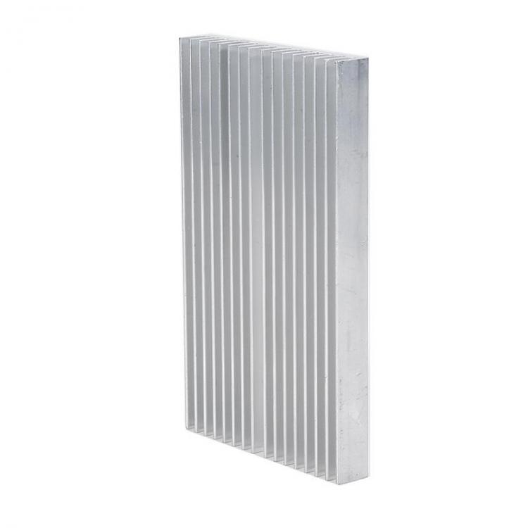

Lucuferus Posté(e) Juin 18, 2019 Partager Posté(e) Juin 18, 2019 Voila je repose au bon endroit @CacaoTor que conseille tu comme ventilateur pour refroidir les drivers et quel type de radiateur peut on utiliser pour changer ceux qui sont d'origine ? Lien vers le commentaire Partager sur d’autres sites More sharing options...
CacaoTor Posté(e) Juin 18, 2019 Auteur Partager Posté(e) Juin 18, 2019 (modifié) je commencerai d'abord par les radiateurs. Perso dans l'idée, c'est d'en prendre un type rectangle long, et qui viens prendre tous les drivers en même temps. Ça doit pouvoir se trouver. Ou prendre un plus gros, et lui passer un coup de dremel pour adapter la taille. Du coup ça pourrait même suffire en passif. Je crois que quelqu'un l'a fait sur le forum. Dans l'idée : Modifié (le) Juin 18, 2019 par CacaoTor Lien vers le commentaire Partager sur d’autres sites More sharing options...

Lucuferus Posté(e) Juin 19, 2019 Partager Posté(e) Juin 19, 2019 Bonsoir, merci pour ta réponse @CacaoTor donc on pourrait mettre un gros radiateur qui prendrait tous les drivers mais qui serait aussi pas loin du reste et sa ne poserait pas de problème alors ? et pour le fixer au driver vaut il mieux utiliser du scotch double face où de la pate thermique ? Lien vers le commentaire Partager sur d’autres sites More sharing options...
CacaoTor Posté(e) Juin 20, 2019 Auteur Partager Posté(e) Juin 20, 2019 Il faut jouer de la Dremel. Du sur mesure. Largeur nécessaire pour que ça passe bien sur les drivers et se cale bien. Et le tout tenu avec de la pâte thermique. Voir ce que ça donne et au besoin ajouter un ventilateur d'extraction. Lien vers le commentaire Partager sur d’autres sites More sharing options...
