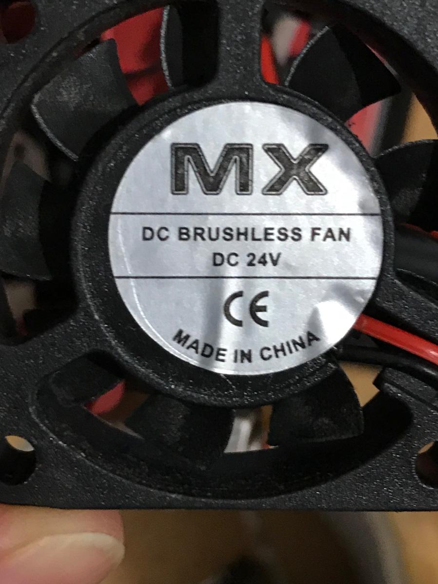

Onclefly Posté(e) Octobre 18, 2018 Partager Posté(e) Octobre 18, 2018 Le 09/10/2018 at 22:34, PrBifidus a dit : Chez moi les étiquettes sont bien là : 24V brushless pour les 2. Le MX, c'est celui qui refroidit le filament. C'est quoi la taille des ventillos ? longXlargXhaut merci. Plus celui de l'alim. Lien vers le commentaire Partager sur d’autres sites More sharing options...

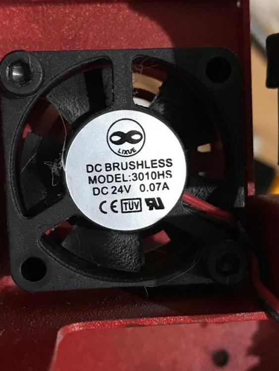

CacaoTor Posté(e) Octobre 18, 2018 Auteur Partager Posté(e) Octobre 18, 2018 (modifié) Il y a 3 heures, Onclefly a dit : Merci pour les taille de ventillos donc 3010 30X30X10 pour le radiateur de tête d'impression et 4010 40X40X10 pour la buse. Il reste plus qu'à savoir la taille de celui de l'alim. 80mm ca fait grand... Merci aussi pour le régulateur il faut en trouver donc un comme cela en PWM. Non ça ne fonctionnera pas en PWM avec un régulateur a moins d'être à 100%, en 12V, 24V, 48V peu importe. En tout cas sur aucun des ventilateurs du tableau. Ils n'aiment pas du tout les impulsions. L'installation des ventilos et son électronique de régulation dans cette imprimante, c'est du pur chinois qui sort des sentiers battus et ne devrait pas être conçu de la sorte. On devrait avoir un rail d'alimentation par ventilateur, et un rail dédié au signal PWM, généralement autour de 5V, qui lui permet de donner la vitesse. Tu as aussi normalement un rail de retour genre tachymètre, qui permet de donner la vitesse en cours à la machine, soit finalement 4 fils. On coupe le jus x fois par secondes et on le rallume x fois par seconde pour donner une certaine vitesse voulue au ventilateur. @Janpolanton +1 Modifié (le) Octobre 18, 2018 par CacaoTor Lien vers le commentaire Partager sur d’autres sites More sharing options...

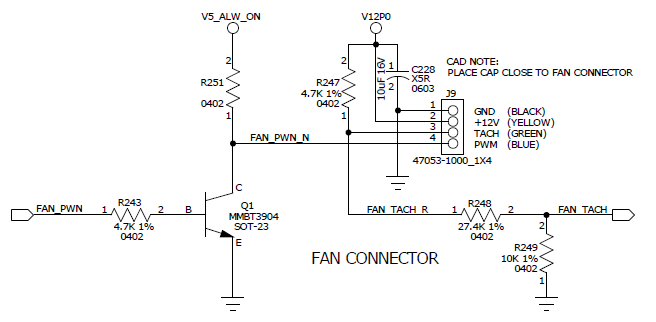

Janpolanton Posté(e) Octobre 18, 2018 Partager Posté(e) Octobre 18, 2018 Alors, pour le véritable PWM sur un ventilo, il lui faut 4 fils comme ci-dessous et surtout que la fréquence du PWM soit bien plus élevée que les 8Hz de l'Alfawise . Les ventilos 3 fils n'ont pas d'entrée PWM mais un retour de vitesse (TACH). C'est possible de se servir de ce fil pour contrôler la vitesse mais c'est pas simple (rechercher "PWM pulse stretching" pour en savoir plus) Lien vers le commentaire Partager sur d’autres sites More sharing options...
