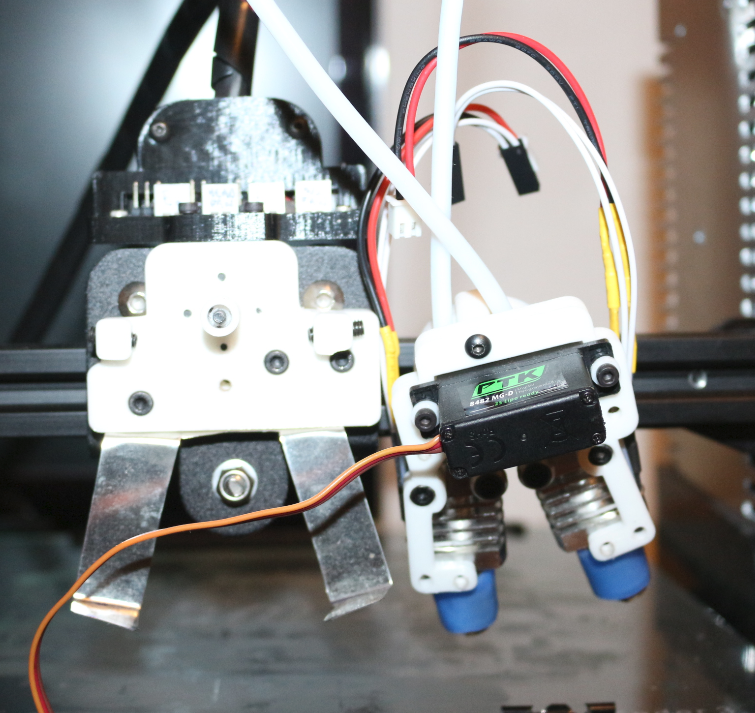

@yopla31 : la bascule fonctionne bien. La ventilation auxiliaire se précise petit à petit, par manque de de temps en ce moment. Du coup, j'en profite pour faire quelques améliorations : mise en place de 2 extrudeurs titan sur le haut de la structure avec un cheminement croisé des ptfe. La bascule ne subit quasiment aucune contrainte

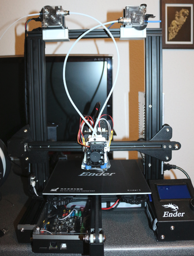

Il y a 3 heures, yopla31 a dit :
, je me demandais où pouvais-tu bien imaginer d'intégrer un Titan dans ton système,
Ah ! bonne question ... et bien, ce qui m'intéresse c'est de rapprocher les extrudeurs de la tête.
Liés à la tête, ils sont néfastes à la dynamique d'accélération des axes, c'est pourtant là qu'on obtient la meilleure précision de défilement du fil, et le minimum de frottement (je pense en particulier au "filaflex" qui est assez ch.... à imprimer, mais qui serait génial à passer en double extrusion pour intégrer des silent blocs directement à l'impression d'une pièce mécanique).
Liés au bâti (Bowden long) c'est vraiment moins bon (voir impossible en filaflex) surtout vu la taille de ma machine.
J'envisage donc de placer mes extrudeurs "flottants" sur le bras qui relie le bâti à la tête, le plus près possible de la tête, d'ou mon intérêt de minimiser les masses embarquées... accélération, amortissement, balourd, etc, etc...  moins y'en a mieux on se porte ...

C'est ce qui a motivé  mon projet de bascule ... on trouvait bien sur thingiverse des modèles fonctionnels (mis en lumière par @fran6p et @JL3D46 cf bascule dondolo ... j'insiste !!! merci @Ikes_72000 pour la piqûre de rappel) : trop volumineux et trop long à imprimer. La bascule telle que tu peux la voir ci-dessus, ne prend pas plus d'une demi journée d'impression (buse de 0.4mm couches de 0.2mm)😉. Et ça marche.
Si je veux du direct drive, la bascule se démonte avec 4 vis ... pardon, 5 j'ai oublié celle du rattrapage de jeu en Y.

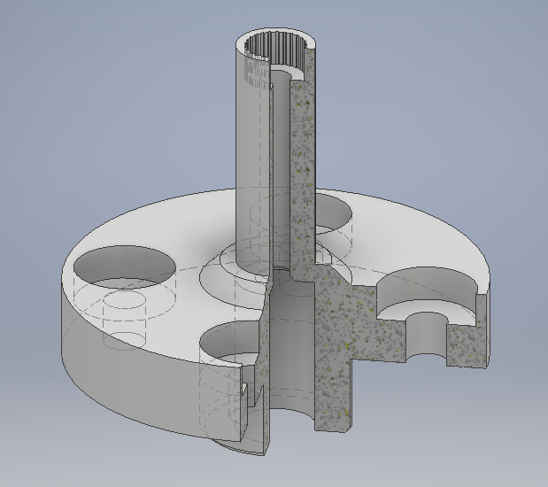

J'ai commencé à remonter le système avec les pièces modifiées, notamment l'axe de rotation que j'ai déjà cassé 2 fois 😱 : une fois au serrage, et l'autre au démontage en m'énervant...
Ça m'a motivé pour aller regarder sur All3dp pour avoir un devis de cet axe en impression Alu : 140€ 😨 et 6400€ en or ! L'impression métal à la demande reste encore très cher ! Il vaudra mieux que je trouve quelqu'un pour me faire la pièce au tour ! Si quelqu'un connait un heureux possesseur de tour ou ayant accès à un tour sur la région toulousaine, je suis intéressé ! La MPOD (l'impression métal sur demande) est encore très coûteuse !

Le 05/12/2018 at 20:10, cmatec a dit :
En images ...
Hello
Je crois que je vais tourner mes Titans d'un quart de tour et copier cette sortie horizontale des tubes téflon !
Cette manière de faire semble produire moins de contraintes :
J'ai monté mes miens avec la sortie vers le bas, chépa pourquoi.

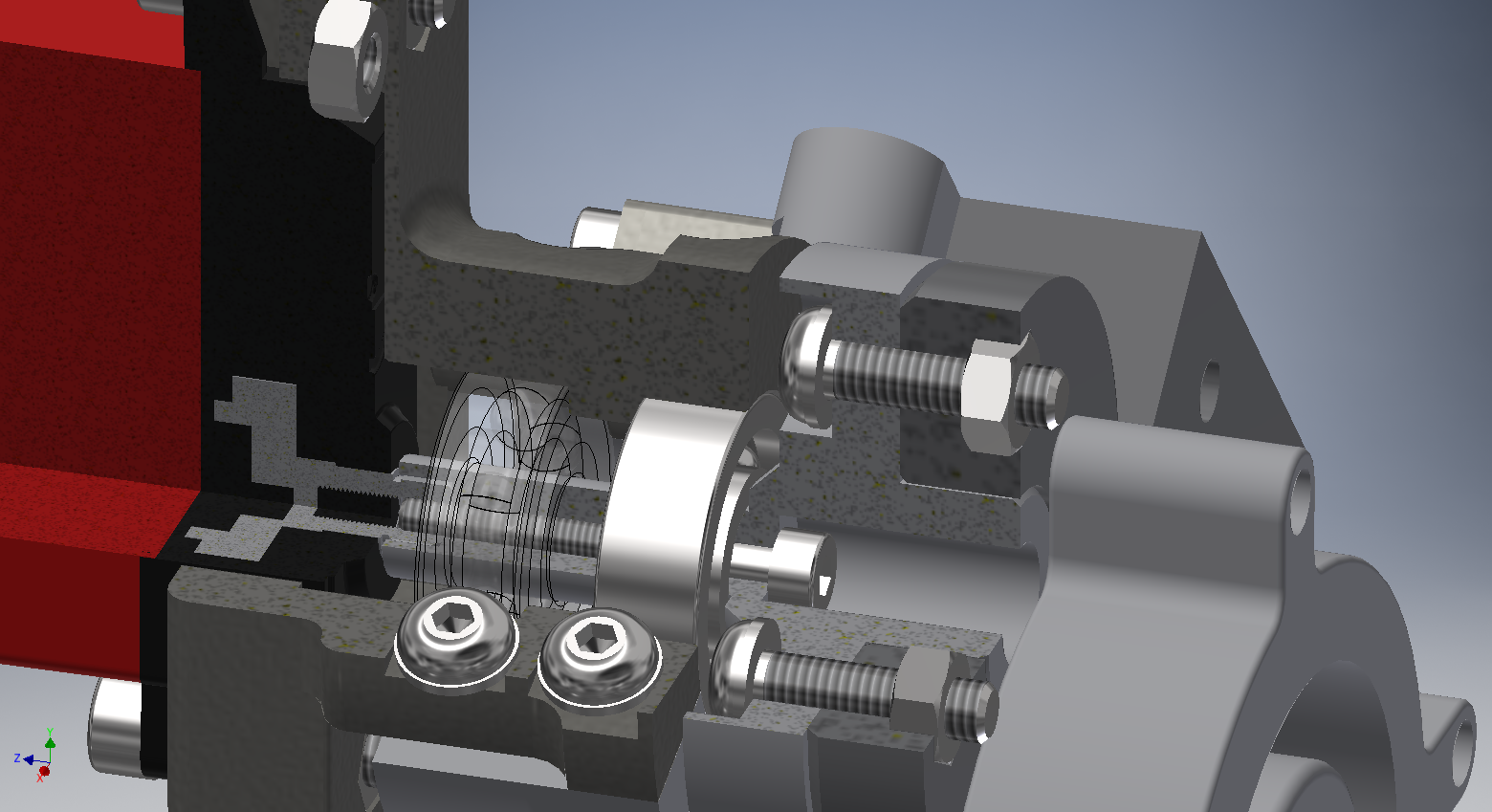

Suis pas chez moi, suis au boulot... En rentrant, j’essaierai de mettre une vue en coupe, mais l'axe fait 8mm de diamètre avec un évidement de 3.1mm pour la vis traversante M3 qui bloque l'embout cannelé du servo. Pour sa défense, le premier drame est arrivé sur une pièce imprimée en PET Carbone à 255°, mais sans avoir limité au minimum la ventilation, résultat, bel état de surface mais fragilité d'adhésion des couches. Le 2ème drame, quant à lui, est arrivé lors du démontage de la pièce de remplacement en PET simple et bien imprimée sans refroidissement, donc bien solide, vu la force que j'ai appliqué pour tenter de l'extraire ! 😨
Donc rien de vraiment anormal. L'objectif, c'est qu'il reste entier pendant le fonctionnement !
Conscient de cette faiblesse, j'ai séparé cette pièce du support de fixation principal qui fait la liaison au chariot. Ce qui permet d'imprimer cette pièce plus facilement et rapidement (le support principal s'imprime en 7 à 8h) ou de la fabriquer en alu en tournage + les 4 perçages pour sa fixation sur le support principal.
Vu le prix de la MPOD (j'aime bien ce terme inventé de toute pièce), je vais demander un devis. Je connaissais pas ce site usineur.fr, c'est une super initiative !
idem, en cas de casse seul le palonnier est à réimprimer.
Pour fixer la ventilation auxiliaire j'ai dû réimprimer le support de bascule. C'est dans ces moment que l'on mesure l'intérêt du démontage facile

Si c'est juste un bout de rond d'alu à percer concentrique et tarauder une perceuse à colonne suffit largement. Pour quelqu'un d'équipé c'est l'affaire de 5min.
Si tu pouvais descendre à diam. ext. 5mm il existe des entretoises rondes M3 lisses alu : https://www.banggood.com/Suleve-M3AR6-M3-Aluminum-Alloy-Standoff-Studs-10-35mm-Gold-Round-PCB-Board-Spacers-Standoffs-10pcs-p-1183290.html?rmmds=home-mid-relatedViewed&ID=510949&cur_warehouse=CN Suffit de repercer à 3mm pour passer la vis, le perçage est guidé.
C'est pas tout à fait ça :

Ce genre de pièce, autant c'est de la rigolade en impression 3D, autant en traditionnel c'est du gros taf.
Déjà y faut tailler une électrode pour descendre la partie cannelée en électro-érosion, pas d'autre choix.
Y'en a au bas mot pour 3 ou 400€

A chaque changement d'outil, le chariot se lève d'1 mm. Ce que je cherche, c'est le paramètre de cette hauteur, s'il est réglable !
Pour l'axe, les cannelures, on peut s'en passer ! Éventuellement, un ajustement légèrement serré et la vis M3 devrait suffire. 😉
Je confirme ! un taillage de cannelure j'ose même pas y penser ... mais sans cannelures, ça va pas durer longtemps sans prendre du jeu.
Et si c'est serré, tu n'arriveras pas à le démonter (ça t'est déjà arrivé avec le plastique je suppose).
Pour ma part, j'ai anticipé quelques applications possibles pour l'adaptation de ma bascule, et ... oh divine surprise ! ça serait pas loin de passer sur la Zatsit !
Avec des corps de chauffe céramique et un servo de taille adapté, je serais proche de 70 grammes, ça me parait jouable ... il faudra que je demande à Marc Peltier quelle est la charge limite pour garder une dynamique et une précision correctes.
Quelques vues supplémentaires :
1220664351_BasculesurZatsit1.thumb.JPG.697270f4d347976dce0bf5a3a438a938.JPG110376132_BasculesurZatsit2.thumb.JPG.3ee85a61f64f07a38db77a21a6ae6b0e.JPG
Et ce qui est bien c'est qu'il semble possible de faire un caisson simple et efficace pour l'ABS et autres matières difficiles.
On peut créer un insert imprimé, monté serré dans le "tube" et bloqué en rotation par un système d'ergot.
