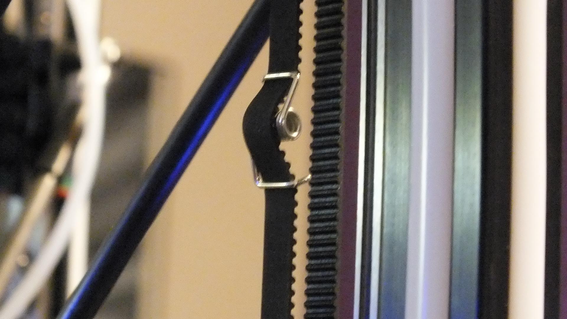

@fredondem; Oui, je persiste. Sur ma Delta Kossel, il y a des espèces de ressorts genre centre de pince à linge, destinés à éviter des vibrations excessives:
Mais fait dire que ce n'est pas la même longueur. Sur la CR-10, la courroie est juste fermée par un clip, autant sur X que sur Y. L'ovalisation des trous côté renvoi est suffisante pour tendre correctement.

OK, vous m'avez convaincus. J'abandonne la pose du tendeur Y : CR-10 Y-Axis Belt Tensioner
Au départ, je voulais retendre la courroie qui avait pris du mou, dû au Damper sur le moteur Y. La souplesse du caoutchouc fait qu'il se met en léger travers.
J'ai finalement trouvé un tendeur à positionner à l'arrière, qui permet au cul du moteur de retrouver sa perpendicularité avec le châssis. Du coup ça retend la courroie comme à l'origine.
Je vous montre la solution technique 😈 ?
IMG_20190202_000234.thumb.jpg.eaca9678bf76ed11eafd5ceca8082f1f.jpg🤭😏
