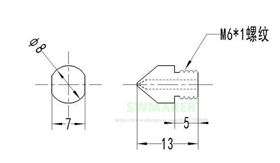

LeThailandais Posté(e) Novembre 17, 2018 Partager Posté(e) Novembre 17, 2018 Hello, est-il possible d'installer une buse plus grosse sur la u20 pour imprimer plus vite? 0.8mm ou même 1mm Lien vers le commentaire Partager sur d’autres sites More sharing options...
rmlc460 Posté(e) Novembre 17, 2018 Partager Posté(e) Novembre 17, 2018 (modifié) On trouve des buses sans difficulté jusqu'à 1.5mm. Mais de là à penser que ça va aller plus vite... Disons que tu vas faire des couches plus larges, mais pas pour autant plus épaisses. Pour imprimer plus vite, il faut surtout diminuer le nombre de couches, donc les faire plus épaisses. Bien sur, tu peux bien demander des couches de 1mm d'épaisseur, mais faudra pas te plaindre du résultat!!! Ça va être bien grossier, sans compter les éventuels problèmes d'accroche sur le plateau, ou de liaison inter-couches. Et donc de warping, oozing, et plein d'autres inconvénients liés au refroidissement. Ceux qui recherchent de la qualité impriment en 0.1, donc 10 couches par mm (le standard étant de 0.2mm). La vraie question que tu dois te poser, c'est: pourquoi aller plus vite, toujours??? Que l'on conduise une voiture, qu'on tourne une pièce en acier ou en bois, qu'on perce un trou, qu'on regarde pousser une plante, ou qu'on élève un poulet, dans tous les cas, la vitesse impacte directement le résultat, au détriment de la qualité... Modifié (le) Novembre 17, 2018 par rmlc460 1 Lien vers le commentaire Partager sur d’autres sites More sharing options...
Janpolanton Posté(e) Novembre 17, 2018 Partager Posté(e) Novembre 17, 2018 Il y a 1 heure, rmlc460 a dit : Que l'on conduise une voiture, qu'on tourne une pièce en acier ou en bois, qu'on perce un trou, qu'on regarde pousser une plante, ou qu'on élève un poulet, dans tous les cas, la vitesse impacte directement le résultat, au détriment de la qualité... Hello, Pas d'accord avec ça pour les voitures. Plus tu vas vite, plus tu auras de chances de transformer ta voiture en compression ce César. Lien vers le commentaire Partager sur d’autres sites More sharing options...
LeThailandais Posté(e) Novembre 18, 2018 Partager Posté(e) Novembre 18, 2018 Bonjour, Merci pour le lien pour les buses, est-ce ce modèle en particulier pour l'U20? J'ai vu différentes versions sur aliexpress. Alors pourquoi imprimer plus vite? Ben déjà pourquoi pas? Ensuite en ce qui me concerne, à parts quelques gizmos, la plupart des impressions sont des protos de pièces qui seront refaites en usinage ou sont des petits mécanismes pour tester un système, elles finiront donc plutôt à la poubelle. Dans beaucoup de cas, pas besoin d'avoir un état de surface trop impeccable, par contre la solidité est parfois nécessaire et le temps d'attente le plus court possible est un avantage. A noter que la qualité dimensionnelle reste importante par contre. Aussi j'ai une Ultimaker qui imprime 20 à 30% plus vite que l'U20 à priori avec les mêmes paramètres imprimante et impression et la même buse de 0.4mm. Je n'ai pas encore compris pourquoi. Si quelqu'un a des pistes... merci d'avance. Concernant la qualité avec des buses plus grosses, il semble d'après qq vdos vues sur youtube dont celle plus bas que si on reste raisonnable sur l'épaisseur des couches (0.2mm environ), la surface extérieure reste tout à fait acceptable et le temps peut réduire pas mal en fonction du job. Donc pour répondre à RMLC460, effectivement des couches plus larges pour éviter plus de passages mais pas forcément plus d'épaisseur afin de garder la qualité. Ca a du sens, mais en pratique je ne sais pas si c'est vrai. D'après d'autres videos aussi, il y a d'autres paramètres comme le refroidissement, la température et surtout la capacité de la buse de l'U20 à fondre le plastique à cette vitesse. Merci d'avance de vos commentaires et retours d'expérience. Sinon j'ai commandé qq kits pour améliorer l'U20 (2ème axe Z par courroie car j'ai des prints qui partent sur le côté, rigidification chassis car j'ai vu que le haut vibre quand on imprime, dampers et smoothers juste pour voir...), je vous dirai ce que ça donne. Restera le problème du bruit des ventilos mais d'après ce que je lis dans ce forum c'est pas si simple. Le but final étant d'en faire une imprimante aussi bonne que l'Ultimaker à pas trop cher (et de bricoler aussi un peu ). Lien vers le commentaire Partager sur d’autres sites More sharing options...
