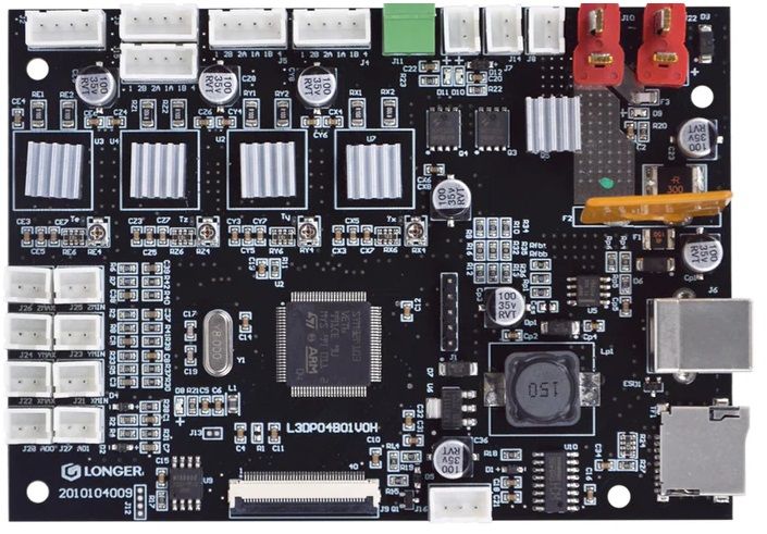

TortuX Posté(e) Novembre 16, 2022 Posté(e) Novembre 16, 2022 Bonjour, sur mon Alfawise U20+, j'avais une carte mère Ortur qui a littéralement bruler, de ce fait, j'ai racheté carte mère et écran sur Ali, refait le câblage. Je vous joint les images de ce que j'ai racheté. En utilisant les firmware fournit par longer, mes axes sont inversé, les buttés ne sont pas prise en compte, c'est pour cela que je me suis décider à recompiler Marlin que je ne connais pas du tout du fait que j'ai fait tourner ma U20+ sans jamais faire de modification. Bon bref, j'y arrive pas, l'écran tactile est inutilisable, l'affichage est ok, mais je peux rien faire avec, j'ai essayé plusieurs version d'écran, voir même aucune dans la config mais rien y fait. Plus tôt dans le topic, j'ai récup un bin pour une U20, et la le tactile était ok mais il n'y avait pas les sources. Si quelqu'un peu m'aider, je vous en remercie.

pommeverte Posté(e) Novembre 16, 2022 Posté(e) Novembre 16, 2022 Salut @TortuX, Tu possèdes la même configuration que @Rebelle ici (écran V1.9). Les fichiers de compilation pour Marlin V2.0.9.5 sont donc disponibles ici et là pour le fichier configuration.h et le firmware qui correspondent à l'écran V1.9. Rappel: pour ce firmware, il suffit d'ajouter un fichier Longer3D.UI vide (fichier texte par exemple) avec le fichier project.bin @Epsylon3 merci pour ton travail qui nous permet d'améliorer nos vieilles machines
TortuX Posté(e) Novembre 17, 2022 Posté(e) Novembre 17, 2022 Il y a 17 heures, pommeverte a dit : Salut @TortuX, Tu possèdes la même configuration que @Rebelle ici (écran V1.9). Les fichiers de compilation pour Marlin V2.0.9.5 sont donc disponibles ici et là pour le fichier configuration.h et le firmware qui correspondent à l'écran V1.9. Rappel: pour ce firmware, il suffit d'ajouter un fichier Longer3D.UI vide (fichier texte par exemple) avec le fichier project.bin @Epsylon3 merci pour ton travail qui nous permet d'améliorer nos vieilles machines Merci pour les liens, je vais tester cela et revenir vers vous rapidement
TortuX Posté(e) Novembre 18, 2022 Posté(e) Novembre 18, 2022 Salut @pommeverte, J'ai testé le bin que tu fournissait et le touch de l'écran est un peu hasardeux mais praticable, par contre mon axe Z est inversé, je n'ai pas trouvé le firmware de l'écran ou n'est pas bien compris, j'ai essayé de recompilé moi même mais du coup, impossible d'utilisé l'écran. Peu tu m'éclaircir, d'avance merci ;)

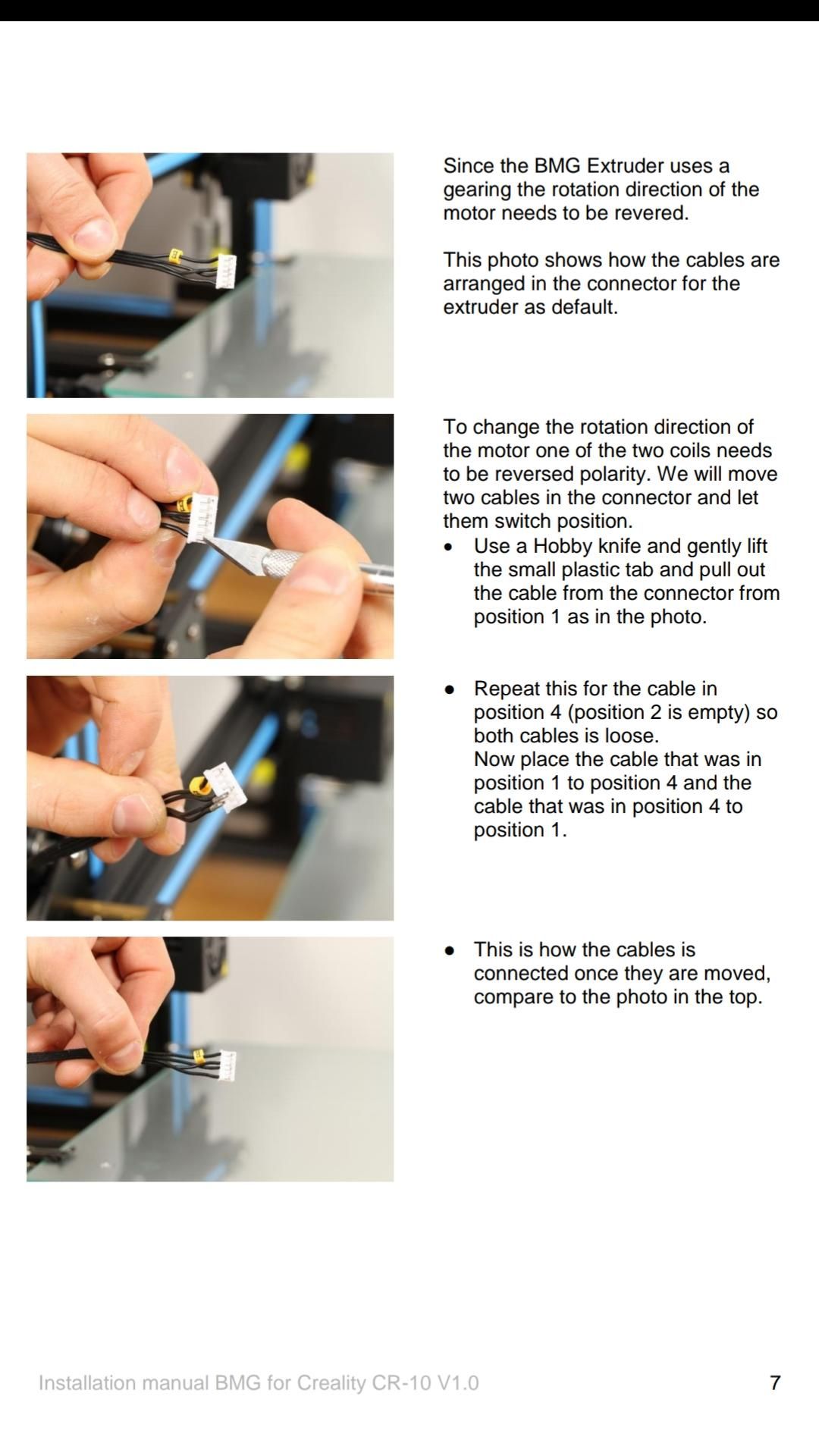

pommeverte Posté(e) Novembre 18, 2022 Posté(e) Novembre 18, 2022 (modifié) Salut, Pour le problème du moteur Z, comme le firmware fonctionne chez @Rebelle et que j'ai les mêmes paramètres sur mon U20, je te conseillerai de modifier le câble pour revenir à une version standard. Pour cela, il suffit d'inverser soit les 2 fils de gauche, soit les 2 de droite, coté moteur. Tu peux suivre ces infos pour savoir comment inverser les broches ( attention, c'est pour une creality, donc les n° de broches sont différentes): Citation Pour l'écran, j'utilise un "stylet" pour que ce soit plus réactif: Citation Modifié (le) Novembre 18, 2022 par pommeverte
Epsylon3 Posté(e) Novembre 18, 2022 Posté(e) Novembre 18, 2022 Normalement il faut retourner complètement le connecteur du moteur pour inverser la direction.
pommeverte Posté(e) Novembre 18, 2022 Posté(e) Novembre 18, 2022 (modifié) Si tu fais ça, il me semble que ça revient à faire une double inversion, donc aucun changement... Edit: FAUX! voir mon message suivant Modifié (le) Novembre 18, 2022 par pommeverte 1
PPAC Posté(e) Novembre 18, 2022 Posté(e) Novembre 18, 2022 (modifié) il y a 38 minutes, Epsylon3 a dit : Normalement il faut retourner complètement le connecteur du moteur pour inverser la direction. Salutation ! ( Edit j'avais donc faux.) Il me semble que cela dépend du type de moteur ( a vérifier : si un "bipolaire" il faudrait permuter deux fils sur l'un des connecteur du câble, mais sur un monopolaire il suffirais de connecter un coté du câble avec une rotation ... ) Modifié (le) Novembre 18, 2022 par PPAC
Epsylon3 Posté(e) Novembre 18, 2022 Posté(e) Novembre 18, 2022 (modifié) je parle de nos alfawise, ca m'est deja arrivé d'inverser le connecteur par erreur a cause du smoother Modifié (le) Novembre 18, 2022 par Epsylon3 1
pommeverte Posté(e) Novembre 18, 2022 Posté(e) Novembre 18, 2022 (modifié) Test effectué à l'instant sur un moteur ref BYGH40H-2-19D: je constate bien l'inversion du sens de rotation en permutant les fils de gauche. EDIT : Par contre, effectivement, en faisant une symétrie des 4 fils, le sens de rotation du moteur est également inversé Modifié (le) Novembre 18, 2022 par pommeverte 1
TortuX Posté(e) Novembre 19, 2022 Posté(e) Novembre 19, 2022 j'ai finalement réussi en inversant les connecteurs, en fait, j'avais E / Z et Y à inversé, tout est redevenu comme avant. Merci à vous pour votre aide

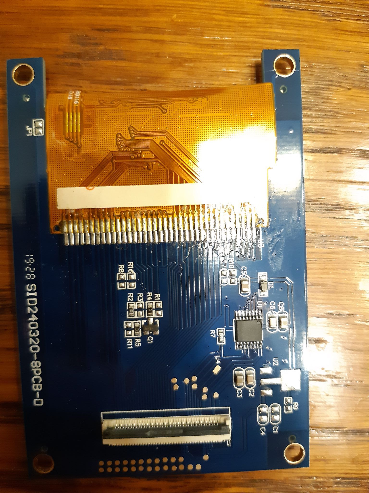

pommeverte Posté(e) Décembre 1, 2022 Posté(e) Décembre 1, 2022 Hello @road070 and welcome, This is probably because you have not chosen the correct screen version. You have to select V1.1 or V1.2 or V1.9. Look at this message to identify your version (V1.4 = V1.2) 1
road070 Posté(e) Décembre 1, 2022 Posté(e) Décembre 1, 2022 (modifié) il y a 32 minutes, pommeverte a dit : Witam@road070witam, Jest to autentyczne tym, że nie wybrałeś oryginalnego numeru ekranu. Należy wybrać V1.1 lub V1.2 lub V1.9. Zobacz na tę wiadomość , aby zidentyfikować swoją wersję (V1.4 = V1.2) Thank you for your quick reply I don't think the information is entirely true that the version can be distinguished by color. I downloaded V11 from the three ready-made bin files you left, and in fact everything works. Attached is a picture of my board. How to change in 2.1.1 screen type? Modifié (le) Décembre 1, 2022 par road070
pommeverte Posté(e) Décembre 2, 2022 Posté(e) Décembre 2, 2022 (modifié) Hi, Il y a 14 heures, road070 a dit : How to change in 2.1.1 screen type? You have to modify option in your default_envs. Choose the V11 or V12 or V19 in the following line: if you choose STM32F103VE_longer_maple Default_env: in .\ini\stm32f1-maple.ini folder, in [env:STM32F103VE_longer_maple] section, build_flags = ${common_stm32f1.build_flags} -DMCU_STM32F103VE -DSTM32F1xx -USERIAL_USB -DU20 -DTS_V12 if you choose STM32F103VE_longer Default_env: in .\ini\stm32f1.ini folder, in [env:STM32F103VE_longer] section, build_flags = ${stm32_variant.build_flags} -DMCU_STM32F103VE -DU20 -DTS_V12 or, you can comment out (with #) or delete this option "-DTS_V12" and uncomment 1 of those lines in the configuration.h file: //#define TS_V11 //#define TS_V12 //#define TS_V19 Modifié (le) Décembre 2, 2022 par pommeverte 1

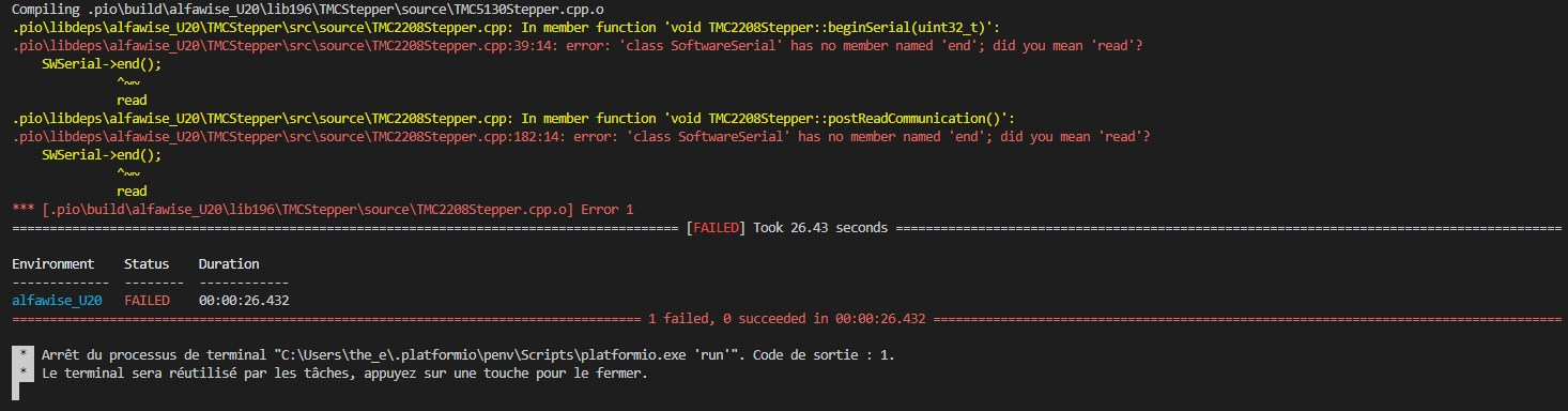

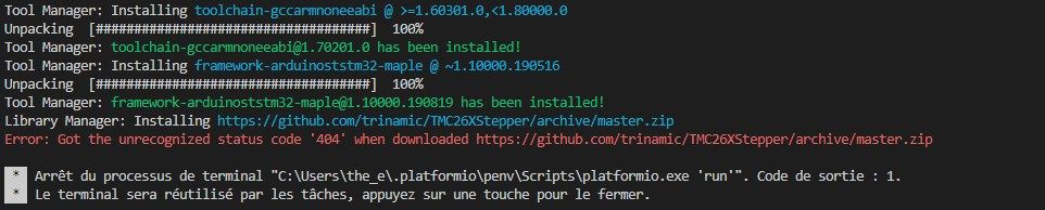

skarab2201 Posté(e) Décembre 10, 2022 Posté(e) Décembre 10, 2022 (modifié) Bonjour à tous, J'ai u20 basique. J'ai changé le hotend et du coup j'ai des probl Désolé, je dois être un peu con mais je n'arrive pas à compiler le firmeware. J'ai : installé VSC, platform IO, stm32 en version 5.3 cloné le git de marlin changé le dans le fichier platformio.ini le paramètre : default_envs = alfawise_U20 j'ai fait un "run build task" et impossible de compiler. J'ai cette erreur. Une idée de pourquoi ? Je ne trouve pas non plus ou modifier le paramètre de l'écran. Merci d'avance Edit : je viens de voir que la source n'est plus dispo... Révélation Par contre j'ai l'erreur suivante maintenant Modifié (le) Décembre 10, 2022 par skarab2201 j'ai trouvé une partie de la solution
