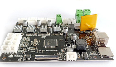

wipeout85800 Posté(e) Avril 14, 2019 Posté(e) Avril 14, 2019 il y a 2 minutes, Hobi a dit : @wipeout85800 tu as donc une ancienne carte mère avec les transistors mos en boîtier classique et le gros radiateur en alu, exact? On peut prendre un des fils du second port Rs232. C est à mon avis le mieux. Il te faudra un petit bout de circuit imprimé à pastilles pour monter un transistor en plus , et 2/3 résistances capas. Je regarde ça. On continue à tester un peu tout. Il y a 2/3 bugs à tuer encore! Faut que je regarde pour la carte mère ... (mais la sa print ....) pour la partie circuit imprimé / transistor et soudure j'ai ce qu'il faut ... donc si besoin je pourrai faire le beta testeur quand vous aurai levé les bugs

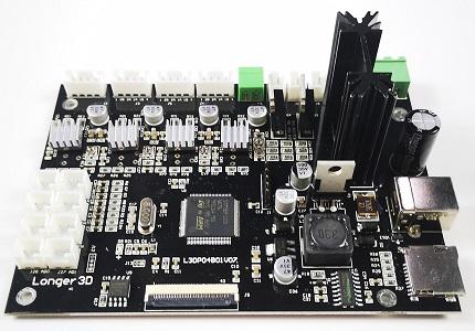

boleofr Posté(e) Avril 14, 2019 Posté(e) Avril 14, 2019 (modifié) ça fait plaisir de voir que pendant que nous dormons, vous bossez ! C'est de la dévotion ! Justement à propos des différentes versions de la carte mère, 2 exemples trouvés sur le net pour voir si j'ai tout compris : L'ancienne La nouvelle Modifié (le) Avril 14, 2019 par boleofr
Hobi Posté(e) Avril 14, 2019 Posté(e) Avril 14, 2019 il y a 4 minutes, wipeout85800 a dit : Faut que je regarde pour la carte mère ... (mais la sa print ....) pour la partie circuit imprimé / transistor et soudure j'ai ce qu'il faut ... donc si besoin je pourrai faire le beta testeur quand vous aurai levé les bugs Ah oui faut regarder car si vous avez de la chance, même pas de bricolage. C est simple : gros radiateur sur le transistor du bed > bricolage. Petit radiateurs... à priori pas de bricolage...
Hobi Posté(e) Avril 14, 2019 Posté(e) Avril 14, 2019 (modifié) il y a 5 minutes, boleofr a dit : ça fait plaisir de voir que pendant que nous dormons, vous bossez ! C'est de la dévotion ! Justement à propos des différentes versions de la carte mère, 2 exemples trouvé sur le net pour voir si j'ai tout compris : @boleofr Bravo! C est exactement ça. On voit bien en premier plan le fameux connecteur rajoute! Modifié (le) Avril 14, 2019 par Hobi
Crzay Posté(e) Avril 14, 2019 Posté(e) Avril 14, 2019 @Hobi ah mince j'ai celle du dessus moi , je pensais pas à ce connecteur mais ceux blanc à gauche sur la photo 2 à 2, j'en ai 2 qui servent à rien on a pas moyen de les mettes là ?
Hobi Posté(e) Avril 14, 2019 Posté(e) Avril 14, 2019 @Crzay si si on va faire ça mais tu devras faire une petite bidouille hardware! Les broches sur les petits connecteurs blanc des limites (le groupe des 8 connecteurs) sont quasiment directement connectées sur le processeur et ne peuvent pas générer beaucoup de puissance. C est pour cela qu il faut un “amplificateur” comme un transistor . Et en plus ça évite de griller la broche du processeur en cas de fausse manip.
