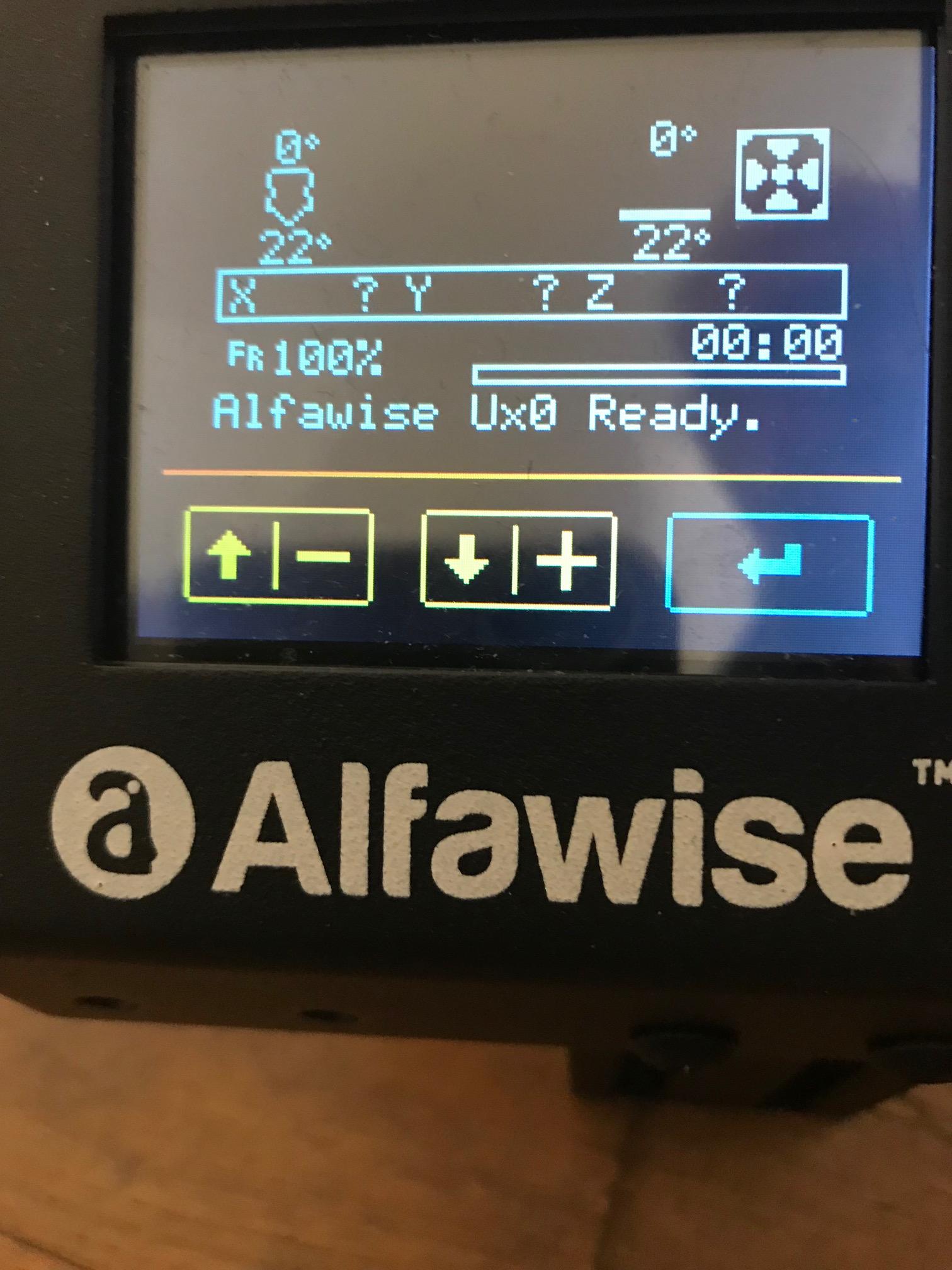

Et voila l'UI finale ( enfn, pour cette version du code! ) .
Pas facile de mettre de la couleur, car l'architecture du code est un peu complexe en dessous...
  • J'aime 4
Pour ceux qui se demandent (comme moi) ce qu'est ce "Fr 100%"
c'est Feedrate... pas l'impression 😛

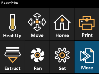

D'ici la semaine prochaine, on compte sur vous pour avoir ça ?
https://github.com/majurca/MKS-TFT28-NEW-PICTURES

Bon, bhein pour l'UI avec le graphique zolis, c'est rate! Faudra rester avec cette interface furieusement retro! Masi, c'est dans les vieilles casserolles que..... 😉
il y a 2 minutes, Hobi a dit :
je préfère l'interface actuelle à celle proposée par boilefr  🙂
Faut surtout se dire que là nous avons du fonctionnel. Et qu'on finalise et qu'on a enfin un vrai marlin pour nos machines ! 😉  Rappelons que le travail a débuté en Novembre 2018, qu'il soit technique ou au niveau des information à collecter.
On pourra se pencher un peu plus sur le graphique plus tard, peut-être en intégrant les nouvelles sources d'ici là.
Après il incombera à chacun qui se lance, de trouver les meilleurs réglages pour sa machine, qu'il va redécouvrir pour les plus vieux propriétaires de ces dernières 🙂
