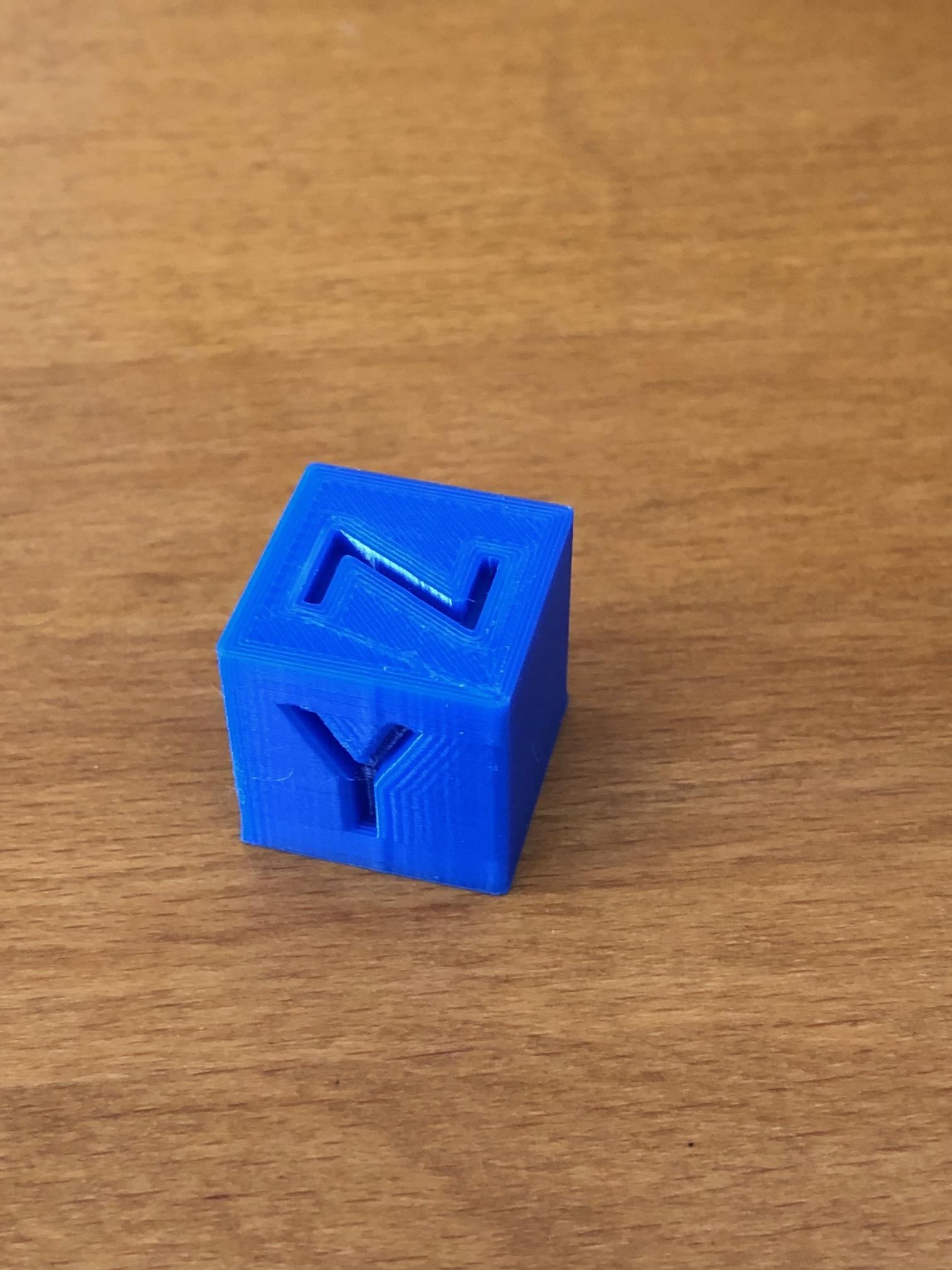

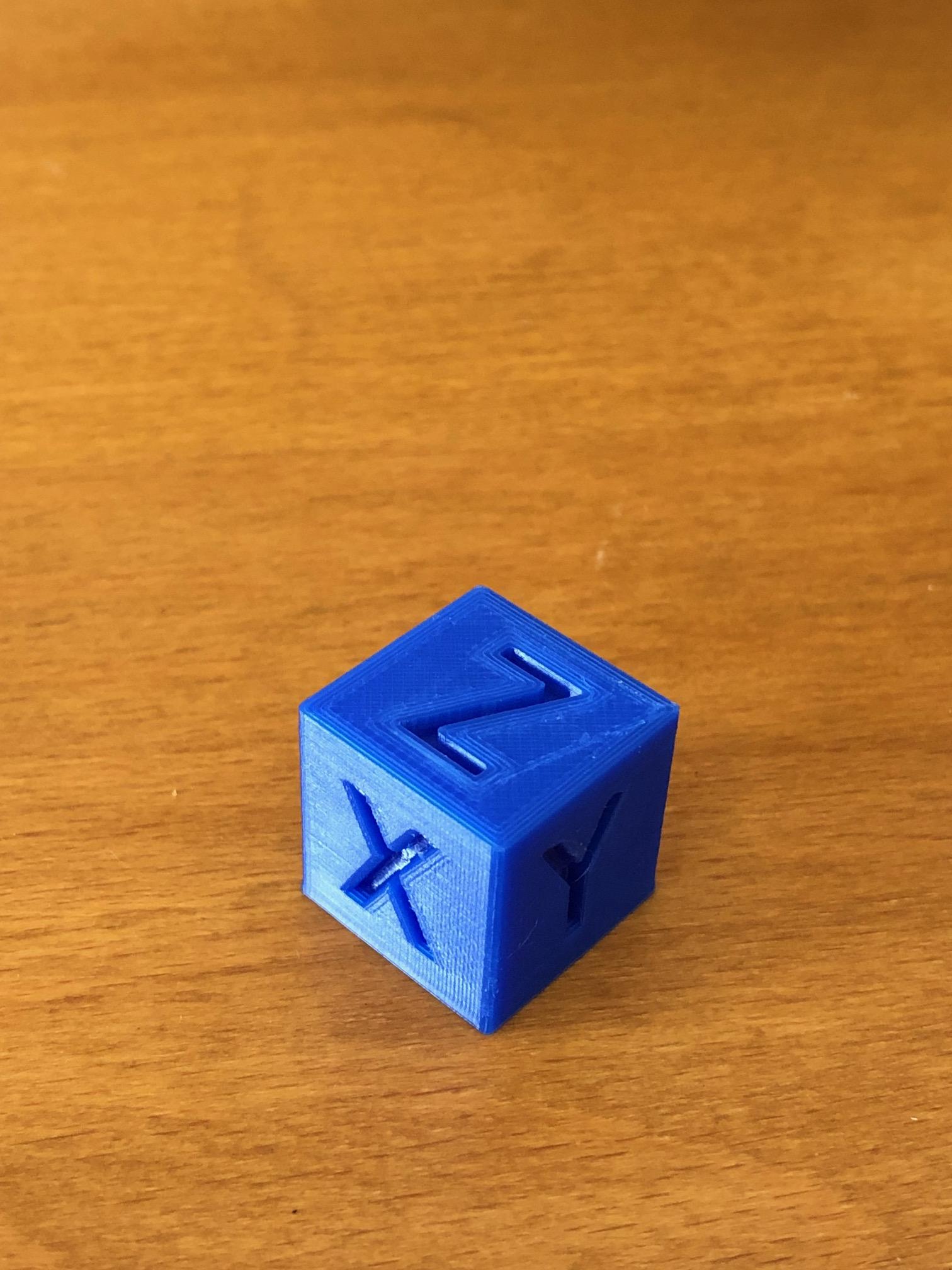

sensei73 Posté(e) Avril 19, 2019 Posté(e) Avril 19, 2019 Franchement, je suis bluffé, la qualité sans aucuns réglages ni artifices( je n'ai pas remonté les tl-smoothers) Juste un peu de ghosting, imprimer en 0.1 avec cura 4 et PEtg. J'ai l'impression que la monté en Température du Bed est beaucoup plus rapide. 1
Hobi Posté(e) Avril 19, 2019 Posté(e) Avril 19, 2019 @sensei73 Yes sir, les montées en températures sont bien plus rapides, c'est le dernier fix important fait dans le portage du code. Il faut d'ailleurs refaire la calibration des PIDs, tete et bed sur ta machine, et les introduire dans un code que tu vas compiler des que les sources seront dispo ( quelques jours au plus) . Il es possible que sans reglage fin du PID tu obtiennes de temps en temps : E1 extrudertemperature error > reset ( ou un message du genre) . Si ca te plait, c'est une bonne nouvelle !
