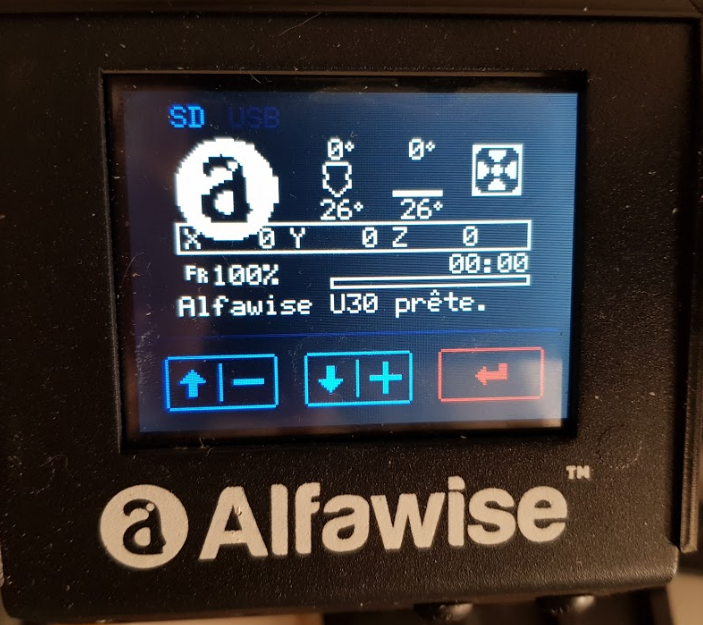

J'ai ajouté la gestion des couleurs perso dans le Configuration.h
si vous etes old school et préférez le monochrome, c'est possiible, de ce genre :
PS: dsl pour le bleu blanc rouge par défaut lol, enfin j'aime bien 😛
image0.jpg?width=730&height=974
Ta VT100 te manque tant que ça!!! lol

Cool. je regarderai ce que tu as fait pour voir comment ça marche. On doit pouvoir faire une conversion auto d'un BMP en  pixel colorisé... ça sera quand même vachement plus simple que ces tableaux de constantes binaires

mouais le logo collé à la page précédente... ca le fait pas vraiment... faudrait un truc plus simple 😛
Tu regarderas, il y a un commentaire sur la taille 36 pixels en hauteur et dans le code ça gère 30 .... donc logique que ça rentre pas....
Chez moi, j'ai viré 3 lignes en haut et 3 en bas...

C'est pas simple pour le milieu vu que c'est "overscaled" 2x (basé sur le code pour un LCD monochrome 128x64)
Par contre la barre en haut, on devrait pouvoir faire un vrai truc high res.... Je verrais bien un bouton "back/retour" en haut a droite sinon

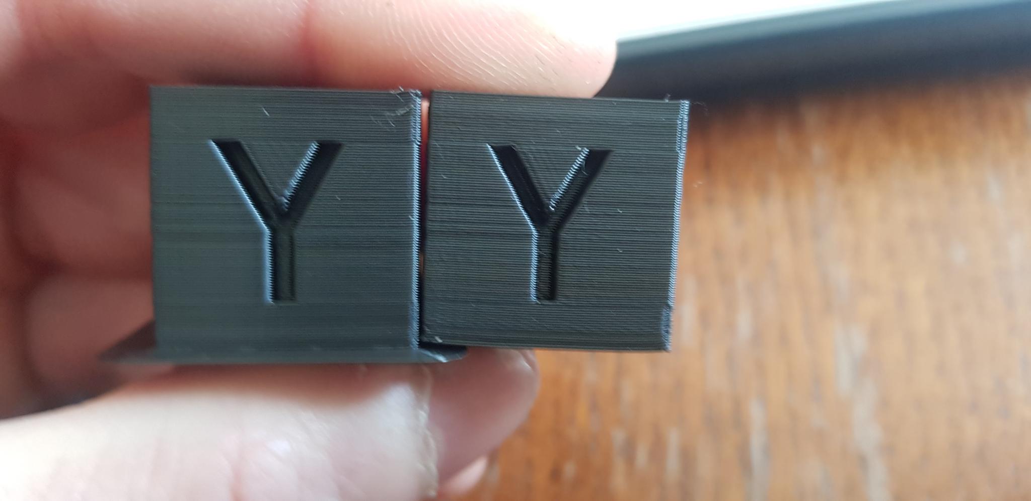

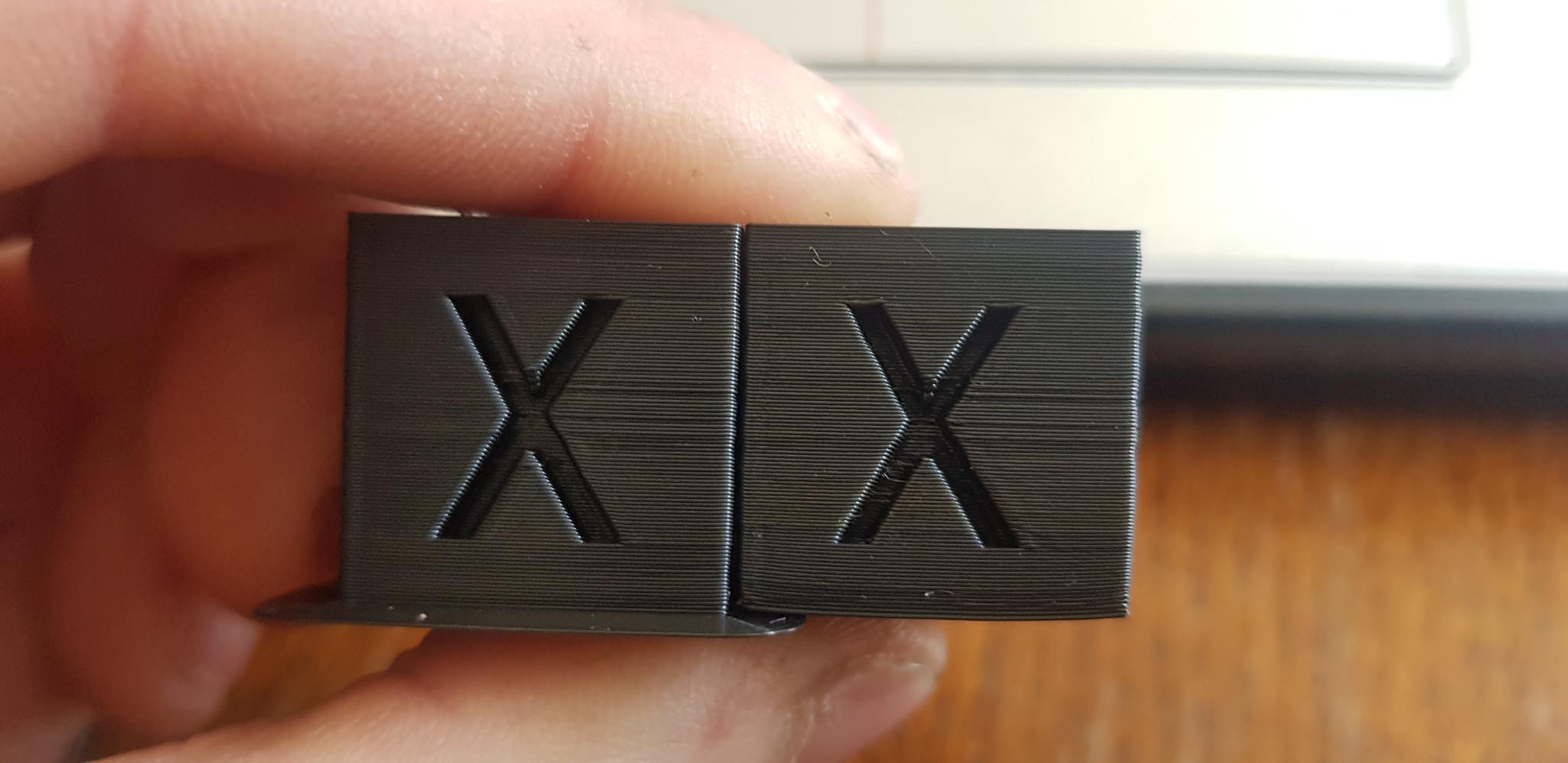

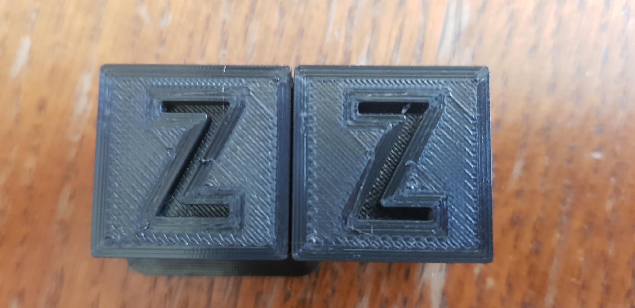

qualitée toujours au rendez vous avec la version 24 a gauche et 21 a droite , c'est du brute , j'ai touché aucun parametre et surtout rien reglé depuis sur la machine :x lol j'ai les memes défauts au meme endroit .
va falloir que je retouche par contre a mon Z , je dois avoir un mini point dure , j'ai du ghosting mais depuis le début de la machine je pense que ça vient de mon meuble qui n'ai pas du tout adapté :
