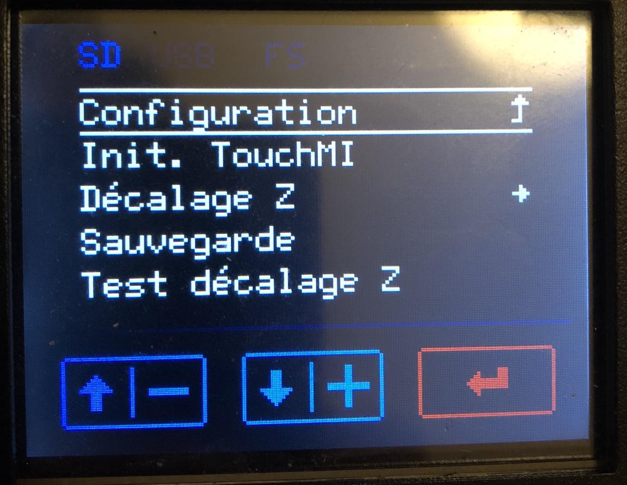

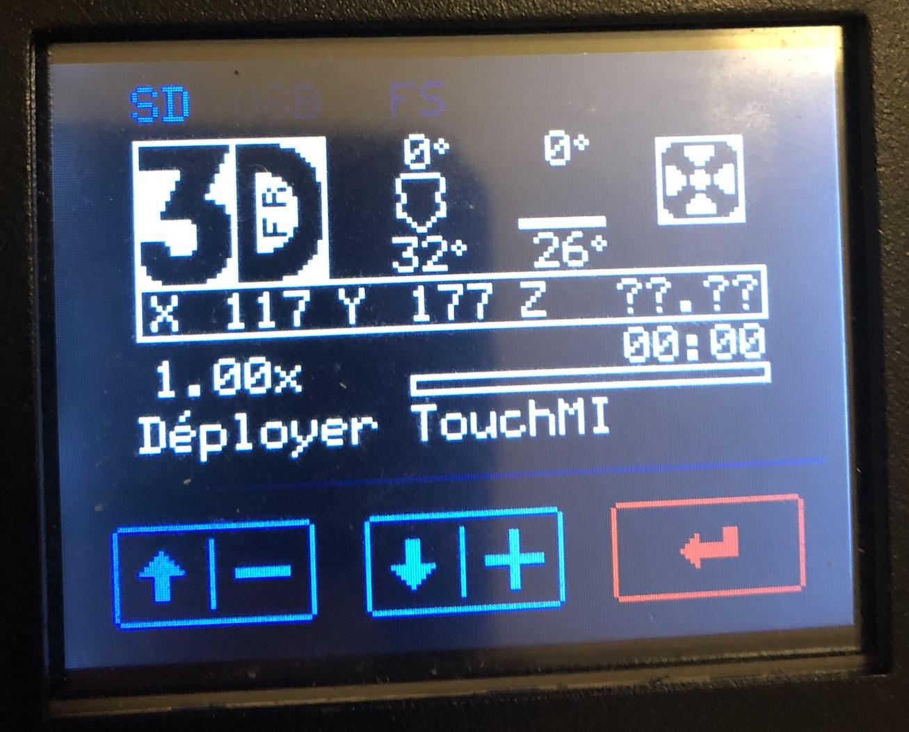

sensei73 Posté(e) Juin 3, 2019 Posté(e) Juin 3, 2019 (modifié) @Hobi @Epsylon3 Hello si vous pouvez pousser ce patch pour le TouchMI: Correction pour la désactivation des offsets Ajout d'un mode d'activation manuel avec une pause et un message sur l'écran Ajout d'un menu configuration sur l'écran Merci Il faut aussi ajouter/remplacer cette partie dans Configuration.h (je ne sais pas bien me servir de GitHub) /** * Touch-MI * A probe deployed by moving the x-axis and activated with a magnet placed on the right or left. * * If activation magnet is on the RIGHT enable magnet position with: * #define TOUCHMI_POSITION_RIGHT * * If probe is manualy activated, you must enable: * #define TOUCHMI_MANUAL_DEPLOY * * Z_SAFE_HOMING must be enabled to not home outside the bed. * PROBE_RETRACT_HEIGHT need to defined to retract the probe. * Z_HOMING_HEIGHT must be defined to a minimum of 10. * MIN_PROBE_EDGE must be defined and BOUNDARIES defined (where the probe can reach). * TOUCHMI_POSITION_RIGHT needs TOUCHMI_PROBE_DEPLOY_X to be defined. */ //#define TOUCHMI_PROBE #if ENABLED(TOUCHMI_PROBE) #define PROBE_RETRACT_HEIGHT 0.5 // Height at witch the probre retract //#define TOUCHMI_POSITION_RIGHT // If your Touch-MI is on the right of the Bed //#define TOUCHMI_MANUAL_DEPLOY // For manual deploy #undef PROBE_MANUALLY #undef MANUAL_PROBE_START_Z #endif #if ENABLED(TOUCHMI_POSITION_RIGHT) #define TOUCHMI_PROBE_DEPLOY_X // X_MAX_BED or (X_MAX_BED + X) if magnet is outside the BED. #endif opus j'ai réuploadé, j'avais oublié de nettoyer des lignes. touchmi.patch Modifié (le) Juin 3, 2019 par sensei73
Epsylon3 Posté(e) Juin 4, 2019 Posté(e) Juin 4, 2019 + endstops.enable_globally(false); c'est juste si à droite non ?
sensei73 Posté(e) Juin 4, 2019 Posté(e) Juin 4, 2019 Il y a 1 heure, Epsylon3 a dit : + endstops.enable_globally(false); c'est juste si à droite non ? Effectivement, bien vu! Tu as l’oeil!!!
Epsylon3 Posté(e) Juin 4, 2019 Posté(e) Juin 4, 2019 sinon, tu as supprimé un bout de code : - #else - do_blocking_move_to_x(X_MIN_BED); + #elif ENABLED(TOUCHMI_MANUAL_DEPLOY) normal ?
sensei73 Posté(e) Juin 4, 2019 Posté(e) Juin 4, 2019 Il y a 1 heure, Epsylon3 a dit : sinon, tu as supprimé un bout de code : - #else - do_blocking_move_to_x(X_MIN_BED); + #elif ENABLED(TOUCHMI_MANUAL_DEPLOY) normal ? Oui c’et redondant, pas défaut lors d’un G28 tu vas à x_min_bed. Mais maintenant que tu le soulèves j’ai un doute lors d’un g29... je testerai ce soir!
sensei73 Posté(e) Juin 4, 2019 Posté(e) Juin 4, 2019 (modifié) il y a une heure, Epsylon3 a dit : je l'ai remis en attendant... ok je test et je reviens vers toi, sinon #if ENABLED(TOUCHMI_POSITION_RIGHT) endstops.enable_globally(false); #endif doit être dans le script run_deploy_moves_script et pas dans le run_stow_moves_script . --> Probe.cpp Modifié (le) Juin 4, 2019 par sensei73
