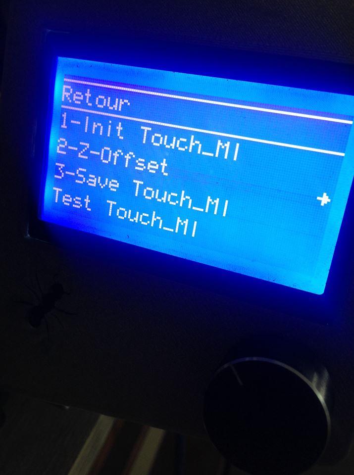

y aurait pas moyen que l'on puisse y remettre le menu sur le Marlin comme ce que j'avais fait ? ça évite d'aller taper du Gcode et pour les neophytes, c'est une épine de moins.
Honnêtement, je ne sais pas, je jetterai un œil à l’occaz mais je ne promets rien!
Ca , ce serait le paradis en fait ;-))
