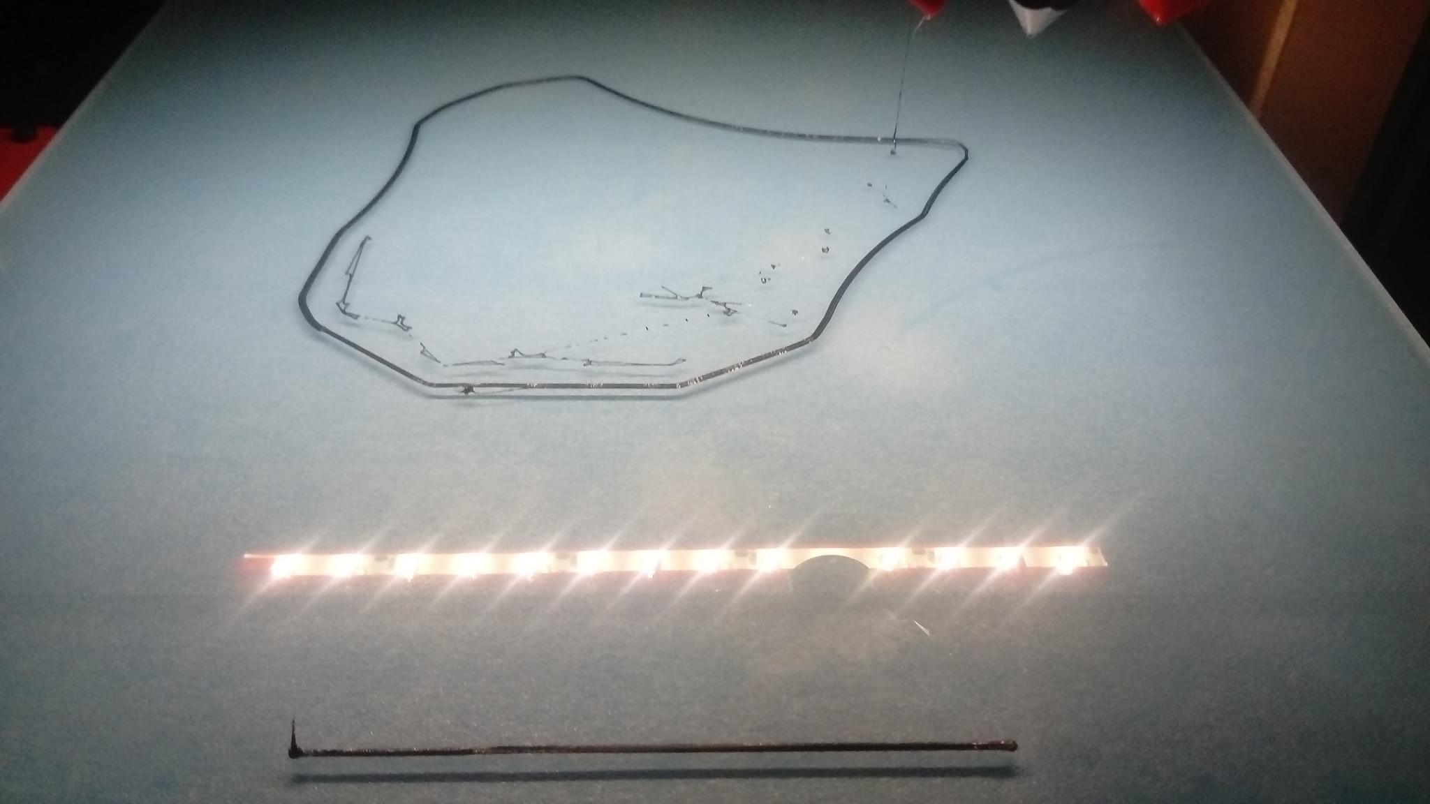

deamoncrack Posté(e) Décembre 7, 2018 Posté(e) Décembre 7, 2018 (modifié) Bonjour à tous ! Voilà je rencontre mon premier souci, et je n'arrive pas à comprendre la source du problème ! Lorsque je lance une impression, mon gcode de début m'imprime une ligne aller-retour de test en bord de bed, jusque là pas de problème, la ligne s'imprime bien avec un débit tout à fait normal. Une fois cette ligne aller-retour faite, la tête part imprimer la jupe ou la bordure, enfin bref la première couche, mais là problème, le débit est sensiblement réduit au point que la largeur de ligne n'est pas suffisante pour que celles ci se collent entre elles et ce avec une épaisseur de ligne de 0.15mm. J'ai vérifié tout ce qui me venait a l'esprit, c'est à dire : - Roue dentée de l'extrudeur propre et ne patine pas - Calibration de l'extrudeur OK - Levelling Ok - Buse non bouchée - Démontage et nettoyage complet du hotend (qui m'a aussi permis de régler une petite fuite au passage !) - débit bien à 100% dans cura J'ai fait plusieurs essais avec plusieurs pièces et régales différent, le problème est toujours le même. J'ai partiellement réglé le problème en augmentant un peu les steps de l'extrudeur, mais ça ne me semble pas être la bonne solution que de fausser les réglages pour avoir un résultat normal, de plus je n'avais pas ce problème ce matin, il est apparu comme ça cet après midi... Si j'essaye d'extruder dans le vide, ça se passe très bien, avec un débit constant et nettement supérieur à celui de l'impression. Je joint une petite photo qui illustre assez bien le problème : Modifié (le) Décembre 7, 2018 par deamoncrack
Antho.breizh Posté(e) Décembre 7, 2018 Posté(e) Décembre 7, 2018 Salut, Au démarrage de ton print tu n'as activés soit un débit différent suivant l'ourtil utilisé ou un démarrage a une hauteur supérieur ?
deamoncrack Posté(e) Décembre 7, 2018 Auteur Posté(e) Décembre 7, 2018 (modifié) Ben non, j'ai touché à rien, c'est ça que je trouve bizarre. Tout mes print jusqu'ici ont étés fait en 0.2 d’épaisseur sauf la 1ère ligne que je met à 0.15 pour qu'elle accroche bien et jusque là c’était nickel. Au début j'ai pensé que c’était à cause de ma fuite entre la buse et le hothend ou ma buse qui se bouchait, mais j'ai réglé la fuite et j'ai nettoyé la buse et pourtant j'ai toujours un manque de débit, ce qui est étrange aussi c'est que c'est uniquement en print, lors du gcode de début ou quand j'extrude dans le vide, le débit parait bon a vue d’œil en tout cas, car pas encore reçu mon pied à coulisse, mais on voit bien que le filament extrudé dans le vide à un diamètre nettement supérieur par rapport à ce qui à été imprimé, notamment au niveau de la jupe. J'ai bien essayé de modifier le débit à la volée pendant le print dans les option de la machine, mais j'ai pas vu de différence notable, je vais tenter de lancer un print en modifiant le débit dans cura, voir si ça change quelque chose. EDIT: J'ai poussé le débit à 150% dans cura et là effectivement, ça marche comme avant, c'est même un peu trop je pense qu'a 120/130% ça devrait être pas mal. Cela dit ça n'explique pas le problème, pourquoi cette baisse de débit alors que ça marchait bien et que j'ai touché à rien entre temps ? Modifié (le) Décembre 7, 2018 par deamoncrack
Antho.breizh Posté(e) Décembre 7, 2018 Posté(e) Décembre 7, 2018 Fait une mesure de filament par exemple une demande de 50mm a sortir et regarde ce qui est vraiment sorti. Cela va déja te permettre de voir si tes steps sont correctement réglé. Une buse partiellement bouché ou abimé aurai cela pou conséquence aussi. Je la remplacerai par une neuve pour voir.
deamoncrack Posté(e) Décembre 7, 2018 Auteur Posté(e) Décembre 7, 2018 Le calibrage de l'extrudeur je l'ai fait quand j'ai reçu la machine il y a deux jours, je l'ai refait cet après midi et pour 100mm demandés, j'ai eu 99.7 donnés donc rien n'a changé à ce niveau. Pour la buse, je crois que @rmlc460 l'a changée peu avant de m'envoyer la machine et j'ai passé un coup d'aiguille dedans et à priori c'est bon aussi.

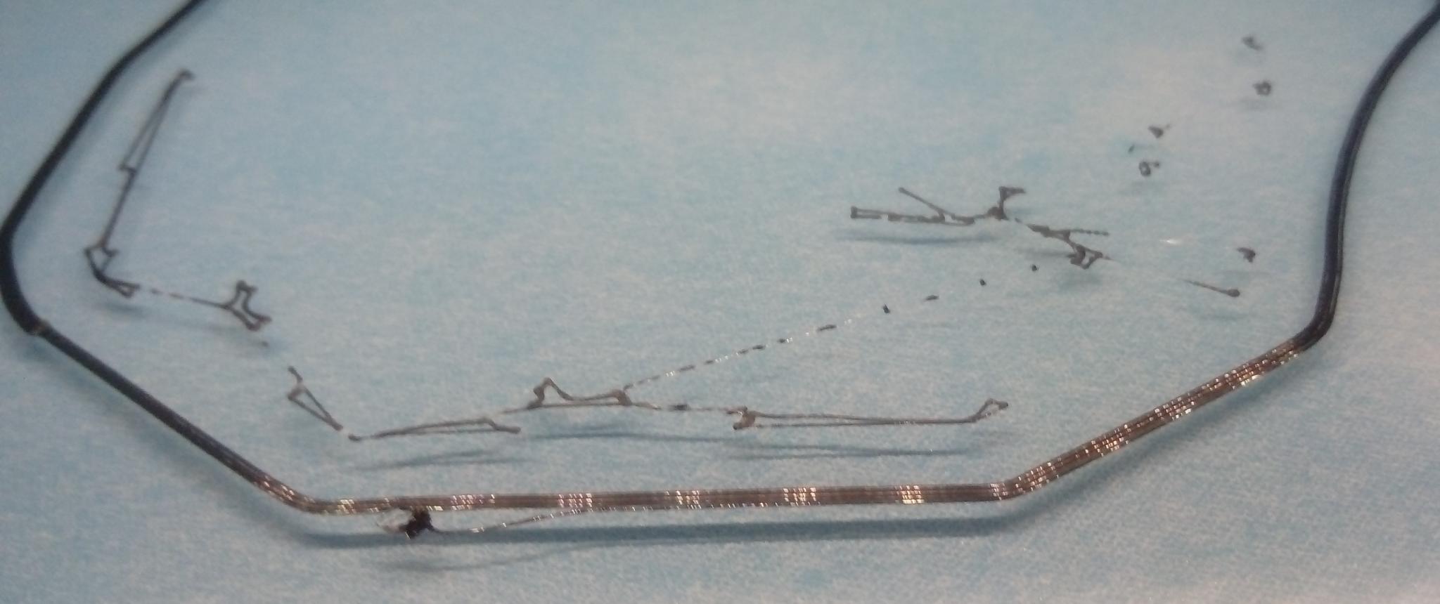

deamoncrack Posté(e) Décembre 7, 2018 Auteur Posté(e) Décembre 7, 2018 (modifié) je viens de refaire un essai avec une hauteur de couche de 0.2, c'est pareil, les lignes ne sont pas assez larges pour coller entre elles. C'est vraiment incroyable cette histoire, je pige pas... encore si la ligne test était foireuse elle aussi, je penserais à un souci mécanique, mais là c'est vraiment à partir du M117 que ça commence à merder... Sur ma photo on voit bien qu'au tout début de l'impression de la jupe on manque clairement de matière, ça fait des pointillés, pourtant mes paramètres cura n'on pas changé d'un iota, la machine est bien réglée mais quoi que j'essaye d'imprimer, c'est la même sauce... Modifié (le) Décembre 7, 2018 par deamoncrack

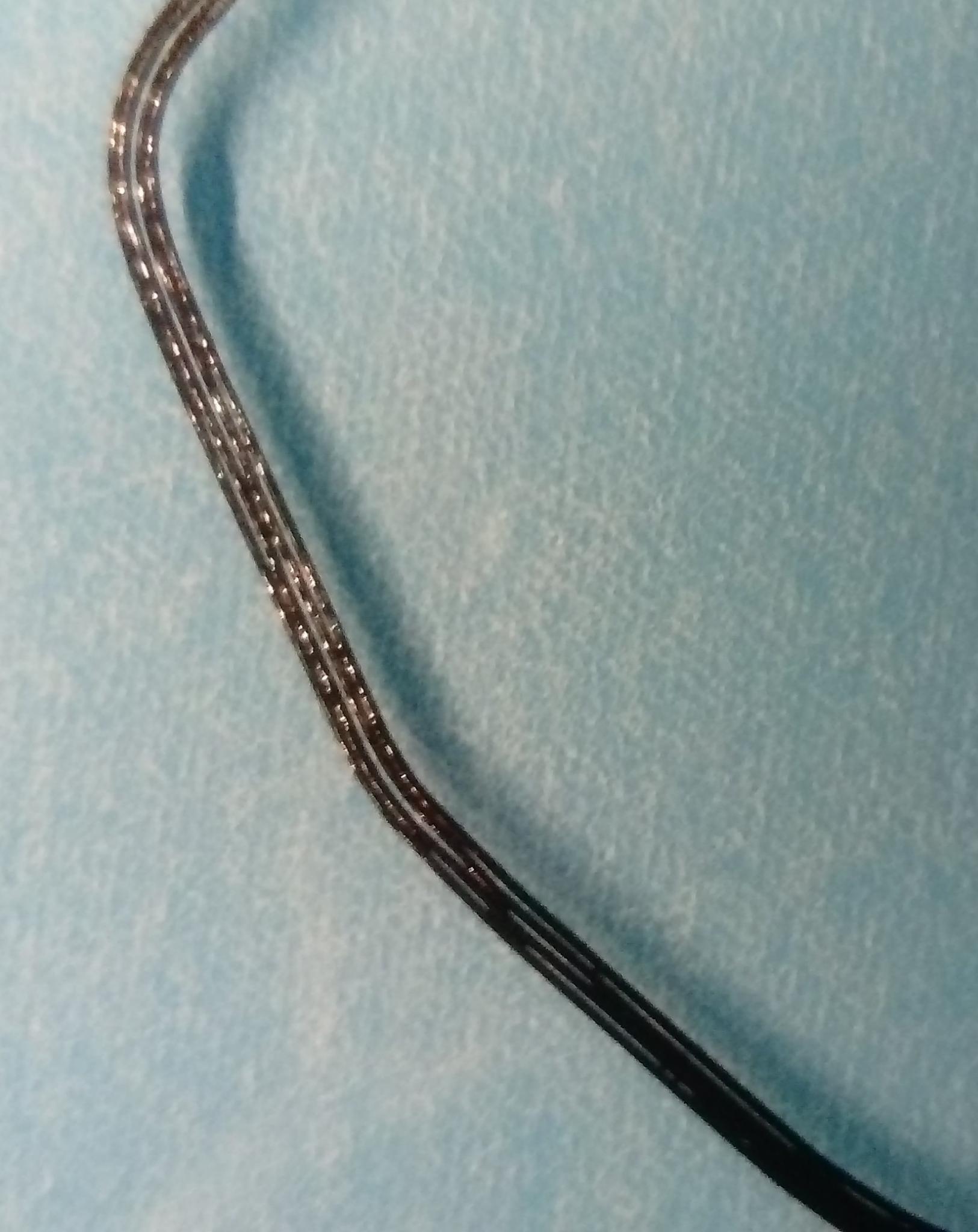

deamoncrack Posté(e) Décembre 7, 2018 Auteur Posté(e) Décembre 7, 2018 (modifié) Après plusieurs essais, j'ai l'impression que c'est de pire en pire : Le filament extrudé par la buse est de plus en plus fin print après print, au point que la jupe n'accroche même plus au plateau (qui est propre et bien réglé !), finalement c'est peut être bien la buse qui déconne... Et biensur j'en ai pas de rechange pour essayer !! Bref j'arrête pour ce soir je verrais si j'ai de nouvelles idées demain... Je rajoute quand même quelques photos pour que vous voyez bien le problème : - La ligne test, bien épaisse et sur-extrudée comme à son habitude - Le print avorté ou on voit clairement qu'il manque (beaucoup) de matière... Et les fameux écarts de lignes : Si j'augmente le débit dans cura, ça fonctionne, mais ça me fait des surplus lors du remplissage des parois inférieures/supérieure... C'est à n'y rien comprendre... Modifié (le) Décembre 8, 2018 par deamoncrack
rmlc460 Posté(e) Décembre 8, 2018 Posté(e) Décembre 8, 2018 (modifié) La buse, je n'y crois pas une seconde: je l'ai utilisée, et elle est nickel. Et depuis que j'avais fait le montage, jamais de bouchage, jamais d'emmerdes. Tu es sur que le fang ne bouge pas du tout (tu sais, les deux points de fixation). Parce que pour la première couche, si tu es rik rak, ça pourrait être une explication. Après, il y a le PLA. Et aussi, on remarque que tu as des boules dans les angles: le jerk pas assez rapide? Essaie mon profil (celui de la CR-10 qui me servait pour la U20), histoire de comparer... CR-10RM.curaprofile Modifié (le) Décembre 8, 2018 par rmlc460
deamoncrack Posté(e) Décembre 8, 2018 Auteur Posté(e) Décembre 8, 2018 (modifié) Moi aussi ça me parait peu probable et j'aurais des soucis sur la ligne test aussi, hors la non... Le fang est bien fixé c'est certain, et les vis montées au frein filet. les bosses sont dues je pense au manque d'extrusion, du coup ça étire le filament et selon son adhérence à l'instant T ça fait un creux ou une bosse... Le PLA dailyfil a super bien fonctionné jusqu'ici, pourquoi serait il foireux d'une pièce à l'autre, surtout que c'est toujours la même bobine ?! Ensuite le jerk j'ai pas encore compris le concept (enfin j'ai pas encore cherché à comprendre en fait !) du coup, je suis preneur d'infos à son sujet. Et puisque je dors toujours pas car ça me taraude, j'essaye ton profil de suite, na ! Modifié (le) Décembre 8, 2018 par deamoncrack

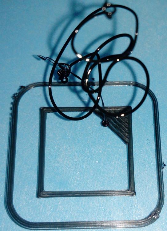

deamoncrack Posté(e) Décembre 8, 2018 Auteur Posté(e) Décembre 8, 2018 (modifié) Salut ! C'était un peu mieux, moins de jour entre les lignes, mais toujours un peu par endroits. Du coup aujourd'hui j'ai fait plusieurs choses : 1 - je suis allé au magasin de bricolage du coin acheter un miroir 30x30x3 qui -coup de bol- est parfaitement plat, comme ça plus possible d'incriminer le bed, il est parfait ! 2 - J'ai acheté des cales d'épaisseur pour faire le levelling tip top. 3 - dans les réglages cura, j'ai mis une largeur de ligne de 0.35 pour que les lignes se chevauchent un peu plus. 4 - j'ai un peu baissé ma vitesse d'impression. Je viens de faire quelques essais et je n'ai plus le moindre jour entre mes lignes, mes couches sont bien pleines !! Cela étant, ça n'explique toujours pas le problème qui est apparu spontanément entre deux print. Modifié (le) Décembre 8, 2018 par deamoncrack
deamoncrack Posté(e) Décembre 8, 2018 Auteur Posté(e) Décembre 8, 2018 Bon, il semblerait que j'ai parlé un peu vite : En réalité tout se passe bien en vitesse lente (-50mm/s) et en ligne relativement droite. Dès que la vitesse augmente et qu'il y a des arcs de cercle, c'est la Berezina, le filament n'est pas extrudé assez rapidement et du coup ça n'accroche même pas au plateau. Pour le reste, il y a quand même un souci car bien que les lignes collent entre elles grâce au réglage de largeur de ligne que j'ai fait, on voit bien que le filament n'est quasiment pas écrasé, il est presque rond. J'ai redémonté la tête de A à Z pour tout revérifier, mais j'ai rien vu qui pourrait poser ce genre de souci, le filament coulisse parfaitement jusqu'a la buse, quand j'extrude dans le vide, le filament s'écoule très bien et lors de la ligne test, le filament est extrudé en quantité plus que suffisante, bref moi je sèche complètement là... De ce que je constate, on dirait un manque de matière par rapport à la vitesse d'impression, existe il un réglage pour ça quelque part ?!
rmlc460 Posté(e) Décembre 8, 2018 Posté(e) Décembre 8, 2018 Quelle temp ? Flow à combien (à l'écran) ? Tu as refait le calibrage de l'extrudeur, chose que je n'avais pas fait. Et si tu t'étais planté ?
Antho.breizh Posté(e) Décembre 8, 2018 Posté(e) Décembre 8, 2018 Vérifie aussi si tu n'as pas des pertes de pas du a un steppers faiblard !!!! ou une alim qui fatigue a haute vitesse (+ de conso).
deamoncrack Posté(e) Décembre 8, 2018 Auteur Posté(e) Décembre 8, 2018 (modifié) Alors @rmlc460 j'ai essayé température bed 60 et 70° aucune différence et pour les températures de buse j'ai essayé de 195° à 210°, ça change pas grand chose non plus. Pour le flow, en l'augmentant c'est un peu mieux, mais pas suffisant pour accrocher correctement. @Antho.breizh je veux bien, mais comment ?! J'ai aussi changé de filament pour enlever tout doute de défaut, et c'est la même sauce, j'ai également réinstallé le firmware, mais rien n'y fait, si j'imprime en 100% de flow, ça me fait de la dentelle qui n'accroche pas au dessus de 0.15mm de première couche, et encore faut que ce soit en ligne droite... Modifié (le) Décembre 8, 2018 par deamoncrack

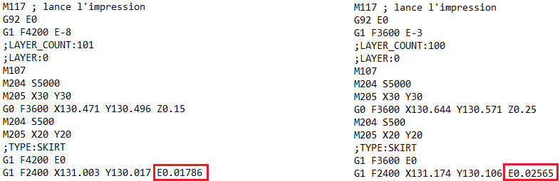

deamoncrack Posté(e) Décembre 8, 2018 Auteur Posté(e) Décembre 8, 2018 (modifié) J'ignore pourquoi je ne l'avais pas fait avant, mais je viens de jeter un oeil à mes Gcodes et il y a un truc bizarre : Ici mon gcode actuel Ici un Gcode de quand ça marchait bien Ces deux Gcodes sont ceux de la même pièce, cura est configuré exactement pareil hormis la rétractation qui à été augmentée et pourtant on constate une différence de matière extrudée qui correspond bien à ce que j'observe puisque pour avoir un résultat à peu près correct je dois mettre le flow à 175%. On remarque aussi que dans le Gcode actuel, il est dit 10 couches, alors que dans cura il me dit 100 et dans l'ancien c'est bien noté 100 aussi, étrange. Donc la question qui me vient est la suivante : C'est quoi ce bordel ?! Modifié (le) Décembre 8, 2018 par deamoncrack
Yo' Posté(e) Décembre 8, 2018 Posté(e) Décembre 8, 2018 Comme de par hasard, la hauteur de couche ne serait pas passée de 0.15 à 0.25 mm ?
deamoncrack Posté(e) Décembre 8, 2018 Auteur Posté(e) Décembre 8, 2018 (modifié) ah oui quel con ! Autant pour moi j'ai rien dit ! Dommage pour moi qui pensait avoir trouvé une explication, du coup le problème reste entier...! Modifié (le) Décembre 8, 2018 par deamoncrack
