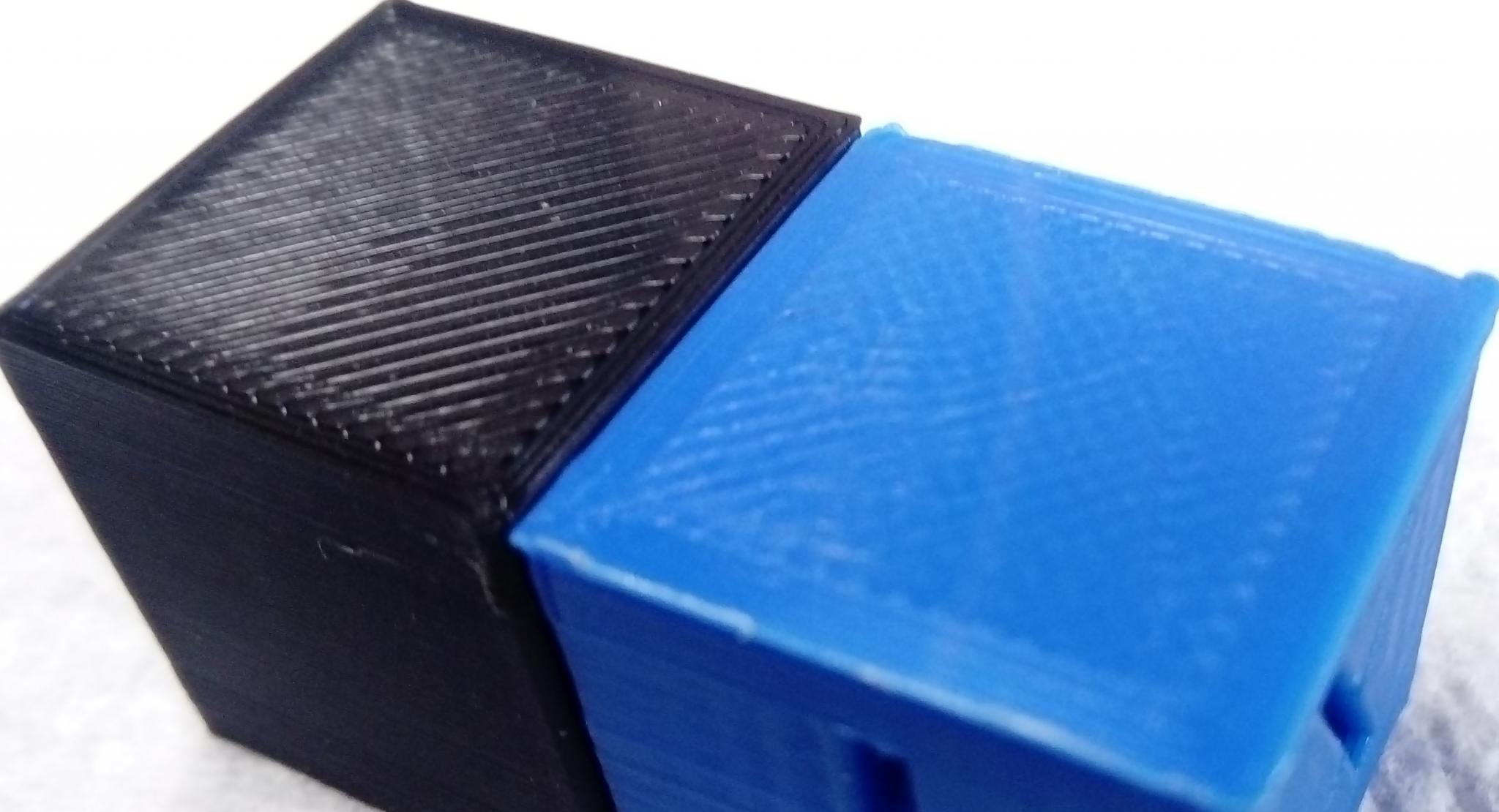

Ikes_72000 Posté(e) Décembre 13, 2018 Posté(e) Décembre 13, 2018 Le 13/12/2018 at 13:42, deamoncrack a dit : Je viens de refaire trois tests, et j'ai une très légère variation, au repos mon alim envoie 24.1V et en print 23.9V, pensez vous que ces écarts restent tolérables ? Sur le total de mes 4 essais, il y en a deux ou l'extrusion était bonne et deux ou elle était insuffisante Y à t'il un moyen de tester la carte mère avec mon multimètre ?La tension est bonne, pas de soucis.Il faudrait aussi vérifier la tension au niveau des drivers, par acquis de conscience, mais là je laisse la place aux experts de cette imprimante pour t'indiquer où placer tes pointes de mesure.Envoyé de mon ONEPLUS A6003 en utilisant Tapatalk
deamoncrack Posté(e) Décembre 13, 2018 Auteur Posté(e) Décembre 13, 2018 Je confirme que ma tension est stable, à part ce matin ou sur le premier print j'avais 0.4V de variation, sur tous mes autres print ma tension reste parfaitement stable ce qui signifie juste que ces alimentations on quelques légères variation à froid, mais à chaud tout va très bien. Ensuite j' tenté de réimprimer mon silencieux pour ventilateur qui était resté sur ma carte SD, et il était exactement pareil que celui d'hier, à 100%, exactement les mêmes défauts aux mêmes endroits. J'ai donc pensé qu'il s'agissait peut être d'un bug de tranchage et je l'ai donc refait et cette fois ci, je n'ai plus de problème de géométrie, c'etait donc bien un bug. Pour les parties sous extrudées il s'agit d'un problème imputable à la forme de la pièce combiné à mon problème de sous extrusion je pense, en effet cette pièce à des parois d'épaisseur variable selon la hauteur et lorsque les parois plus fines doivent s'imprimer plus lentement et avec un débit réduit, mais combiné à mon problème, ça rend la pièce dégueulasse. Du coup cette fois ci j'ai une pièce bien conique, mais avec un état de surface à chier...! En tout cas j'ai gardé les yeux rivés sur le multimètre tout le long du print et j'ai pas vu la moindre variation, on peut donc définitivement écarter un problème d'alim. Du coup retour au point de départ, j'attend vos conseils pour prendre des mesures sur la carte mère et les drivers. D'ailleurs c'est quoi les drivers exactement ?!

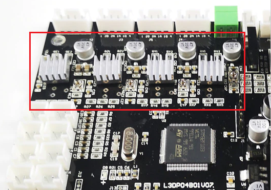

deamoncrack Posté(e) Décembre 13, 2018 Auteur Posté(e) Décembre 13, 2018 (modifié) Merci, cependant je ne comprends pas bien, regler les steps/mm directement dans le menu revient à la même chose que de régler le potentiomètre des drivers ? D'ailleurs je viens de regarder et sur l'U20 les drivers sont intégrés à la carte mère et je ne trouve aucune données techniques sur les moteurs, donc impossible de régler directement avec les potentiomètres. Je crois que je vais être bon pour racheter une carte mère, je vois que ça... Modifié (le) Décembre 13, 2018 par deamoncrack
Yo' Posté(e) Décembre 14, 2018 Posté(e) Décembre 14, 2018 Le 13/12/2018 at 21:27, deamoncrack a dit : Merci, cependant je ne comprends pas bien, regler les steps/mm directement dans le menu revient à la même chose que de régler le potentiomètre des drivers ? Dérouler Nannn !!!! Nos imprimantes utilisent des moteurs pas à pas. En réglant les steps / mm (les "pas / millimètre" en français), tu indique à l'imprimante le nombre de pas que doit faire un moteur pour que l'axe se déplace d'un millimètre. La tension du driver défini le couple du moteur. Regarde ce message, il y a le type de driver inclus dans la carte : Et @Antho.breizh a mis le tuto pour régler la Vref (vérifie bien la résistance de tes drivers (R50, R100, R200)).

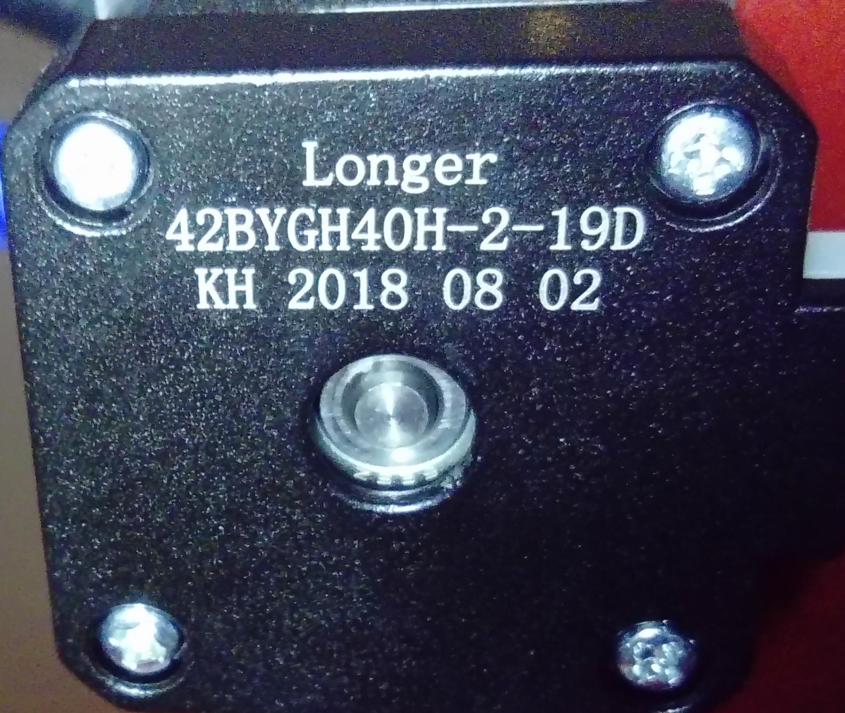

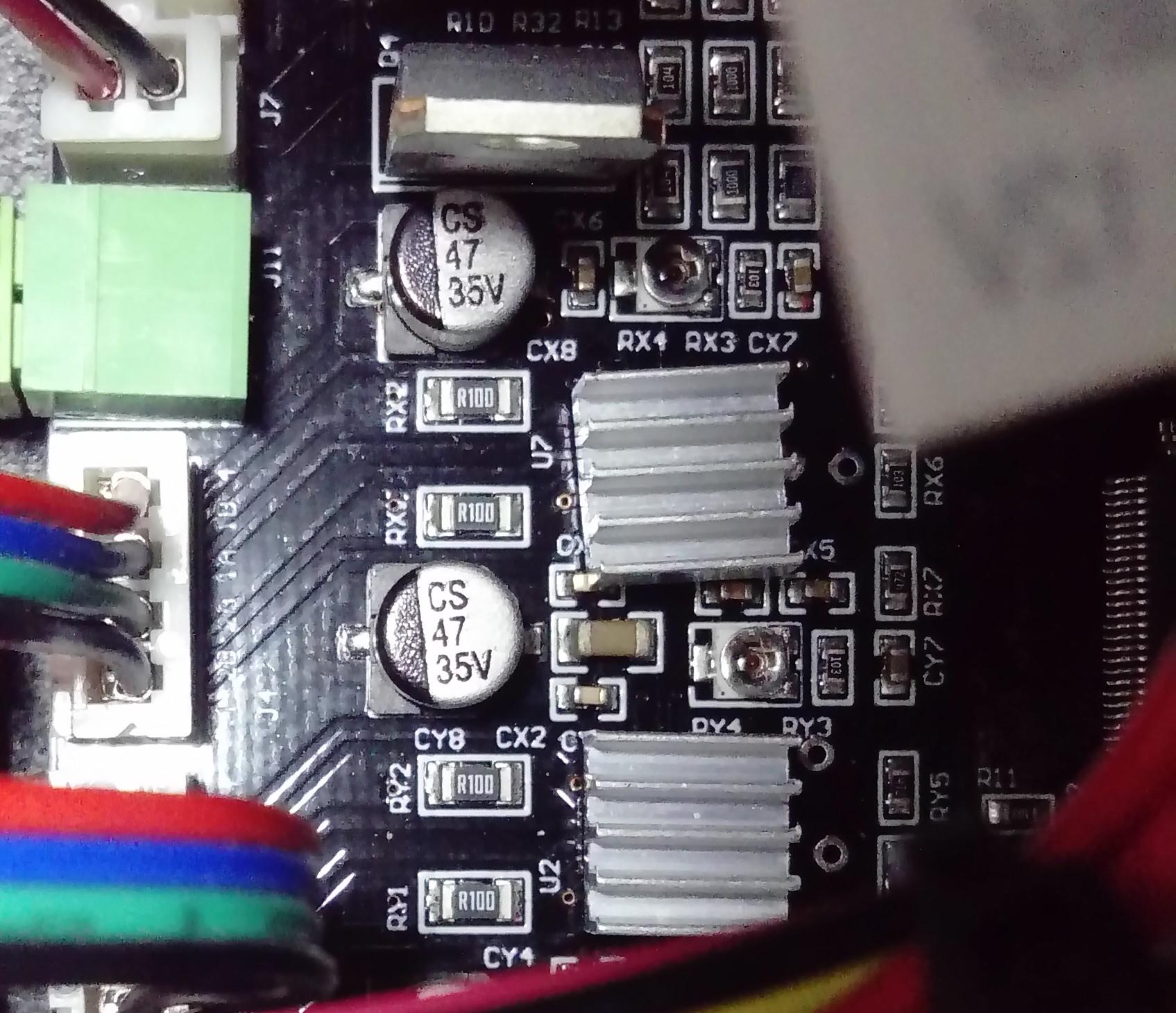

deamoncrack Posté(e) Décembre 14, 2018 Auteur Posté(e) Décembre 14, 2018 (modifié) Bonjour ! Merci @Yo', c'est ce qu'il me semblait, mais je voulais être sur ! Pour ce qui est de mes résistances, ce sont des R100. Donc si j'ai bien tout compris, je connais mon Rsense, mais il me reste à déterminer le Imax de mes moteurs, de là je vourrais calculer le Inom et ensuite le Vref, c'et ça ?! Sauf que voilà, je ne trouve rien sur les moteurs, impossible d'avoir le moindre chiffre pour cette référence : Modifié (le) Décembre 14, 2018 par deamoncrack
Yo' Posté(e) Décembre 14, 2018 Posté(e) Décembre 14, 2018 La question que je me pose est : comment en est-on arrivé là ? Ce réglage se fait lorsque le moteur saute des pas et éventuellement lorsqu'il chauffe trop (cas que je n'ai jamais vu sur le forum, mais qui n'est pas impossible). Si ton moteur ne saute pas de pas, faire ce réglage n'as pas d’intérêt. Ce que tu peux faire, c'est prendre le Vref actuelle de tous tes drivers et la stocker (vu le peu d'infos sur ce moteur, ça peut être utile). Éventuellement, si ton moteur chauffe, tu peux baisser la Vref. Mais : - Je ne sais pas à quelle température il faut considérer que le moteur chauffe excessivement. - Je ne sais pas quel mauvais fonctionnement est provoqué par un moteur qui chauffe trop (perte de pas ? imprécision des pas ? @stef_ladefense )

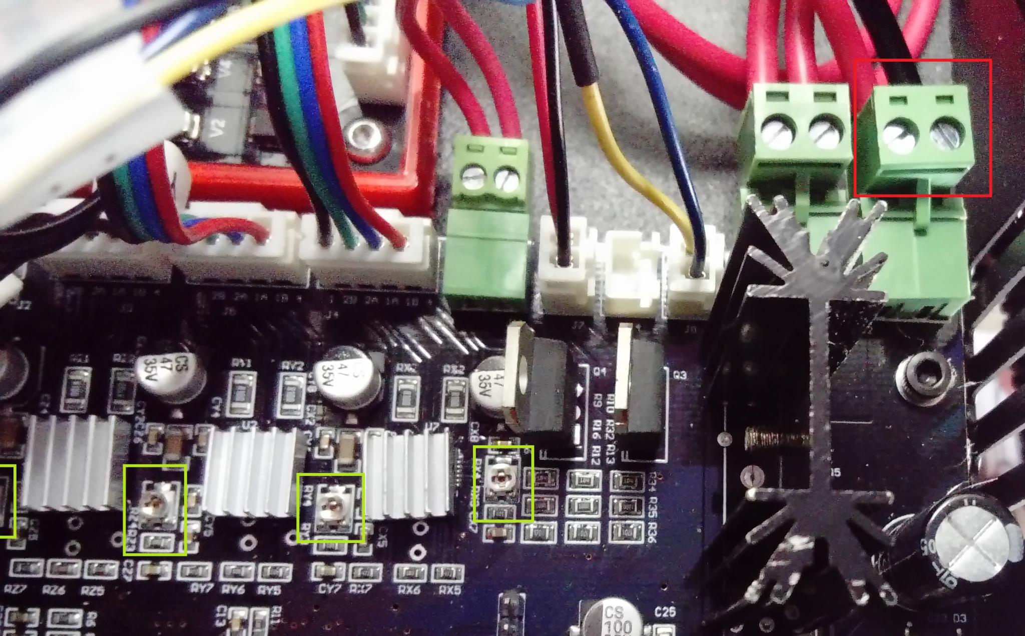

deamoncrack Posté(e) Décembre 14, 2018 Auteur Posté(e) Décembre 14, 2018 Donc, comme c'est un peu différent de la CR-10, on est bien d'accord que je dois prendre le + ainsi que faire le réglage sur les potentiomètres encadrés en vert et prendre le moins sur le fil noir de la borne encadrée en rouge ?!

deamoncrack Posté(e) Décembre 14, 2018 Auteur Posté(e) Décembre 14, 2018 (modifié) Alors, ça à été ma première piste biensur, il se trouve que je règle mon plateau avant chaque print pour être sûr de mon coup et le problème se présente quand même aléatoirement. Du coup ce que je fais pour ôter tout doute sur un réglage trop haut c'est que je fais mon niveau de bed à 0.1mm et je met un Z offset dans cura de -0.1, ce qui fait que ma 1ère couche fait exactement la hauteur demandée (et pas hauteur demandée + niveau du bed ), et j'ai quand même une première couche qui manque d'écrasement, donc un manque d'extrusion. Lorsque le problème s’amplifie, j'ai de la dentelle et pourtant sans toucher aux réglages. Avant ça, j'avais pas besoin de me prendre le chou à mettre un offset et ma 1ère couche était très bien, regarde la difference d'état de surface entre mon premier cube (bleu) et un cube que j'ai fait entre deux pétages de câble de l'extrudeur : On voit bien qu'il y à un sillon entre les lignes du cube noir qui est quasiment inexistant sur le cube bleu, quand on gratte à l'ongle on sent clairement une différence d'état de surface. De plus j'ai un manque de matière dans mon remplissage en grille, la première passe dans un sens se déroule bien, puis à la seconde passe dans le sens perpendiculaire j'ai carrément un trou après chaque croisement de lignes. Modifié (le) Décembre 14, 2018 par deamoncrack
deamoncrack Posté(e) Décembre 14, 2018 Auteur Posté(e) Décembre 14, 2018 (modifié) Bon, j'ai pris mon voltage tel que montré sur ma photo précédente, don à priori encadré en vert et de gauche à droite sur ma photo on a E - Z - Y et X Alors déjà il y à une chose que je ne comprend pas bien, je débranche mes moteurs et j'allume la machine, donc à ce moment là mes moteurs ne devraient pas être alimentés non ? Pourtant j'y trouve du jus, plus étrange encore, lorsque je sollicite les moteurs, cette valeur ne varie pas, y a t'il un problème docteur ? En plus de ça les valeurs de E et de Z ne sont pas parfaitement stables contrairement à X et Y : E varie entre 1.09 et 1.11V au repos Z varie entre 0.82 et 0.84V au repos Y est fixe à 0.82 X est fixe à 0.85 Modifié (le) Décembre 14, 2018 par deamoncrack
Hervé-34 Posté(e) Décembre 14, 2018 Posté(e) Décembre 14, 2018 Bonjour à tous ! Je vais surement dire une couennerie ! mais tu n'aurais pas un retour de jus par la carte ou l'alim ? Tu dis que tu trouves du jus ? mais comment ? ils sont durs à tourner ? ils font du bruit ? ou il y a du jus sur les connections ? Hervé Le 14/12/2018 at 11:51, deamoncrack a dit : Pourtant j'y trouve du jus, Dérouler
deamoncrack Posté(e) Décembre 14, 2018 Auteur Posté(e) Décembre 14, 2018 (modifié) Alors, je trouve du courant entre les potentiomètres et le fil noir de l'alim (voir photo plus haut), j'y trouve les valeurs évoquées précédemment. J'ai fait le test moteurs débranchés et moteurs branchés et à l'arrêt les moteurs sont bien libres et ne font aucun bruit, donc pas alimentés et quand je les actionne, le voltage ne varie pas... Est- ce que quelqu'un avec une U20 fonctionnelle pourrait faire le même test pour voir ? Modifié (le) Décembre 14, 2018 par deamoncrack

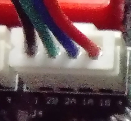

deamoncrack Posté(e) Décembre 14, 2018 Auteur Posté(e) Décembre 14, 2018 (modifié) Je viens de faire un autre test : J'ai pris le voltage entre le potentiomètre et le fil noir de la fiche du moteur de X, celle la : Je trouve -22.6V moteur à l'arrêt ! Pourquoi ai-je un courant négatif ? Modifié (le) Décembre 14, 2018 par deamoncrack

Yo' Posté(e) Décembre 14, 2018 Posté(e) Décembre 14, 2018 Quelle idée de prendre la tension à ce niveau ? -22.6 V c'est 22.6V si tu inverse les broche et c'est aussi 1.4V (24V - 22.6 V). 1.4V ne serait pas le réglage de ton driver / ta Vref ?
deamoncrack Posté(e) Décembre 14, 2018 Auteur Posté(e) Décembre 14, 2018 A quel niveau ? Entre le potentiomètre et le - de l'alim ou entre le potentiomètre et la broche du moteur ? De plus dans les deux cas, j'ai mis le + (fil rouge) du multimètre sur le potentiomètre comme indiqué dans les tutos, pourquoi devrais-je faire l'inverse ? Du coup ou faudrait il que je prenne le moins selon toi ?
Yo' Posté(e) Décembre 14, 2018 Posté(e) Décembre 14, 2018 Le fil noir du moteur n'est pas un moins. D'ailleurs, il faut que le moteur soit débranché (et fait le carte hors tension). sur l'image ci dessous, tu as une vis noire sur la droite et sous la vis, une soudure (quand je dis sous la vis, je veux dire que la vis est serrée sur la soudure). A mon avis, tu dois avoir un moins à ce niveau.

deamoncrack Posté(e) Décembre 15, 2018 Auteur Posté(e) Décembre 15, 2018 (modifié) Bon, j'ai contacté Longer 3D pour leur demander les spécifications techniques des moteurs 42BYGH40H-2-19D puisqu'elles sont introuvables sur le net ( on trouve beaucoup de spécifications pour differents 42BYGH XXXXXX, mais pas pour les 40H 2-19D), je vous tiendrais au courant si j'ai une réponse. Modifié (le) Décembre 15, 2018 par deamoncrack
