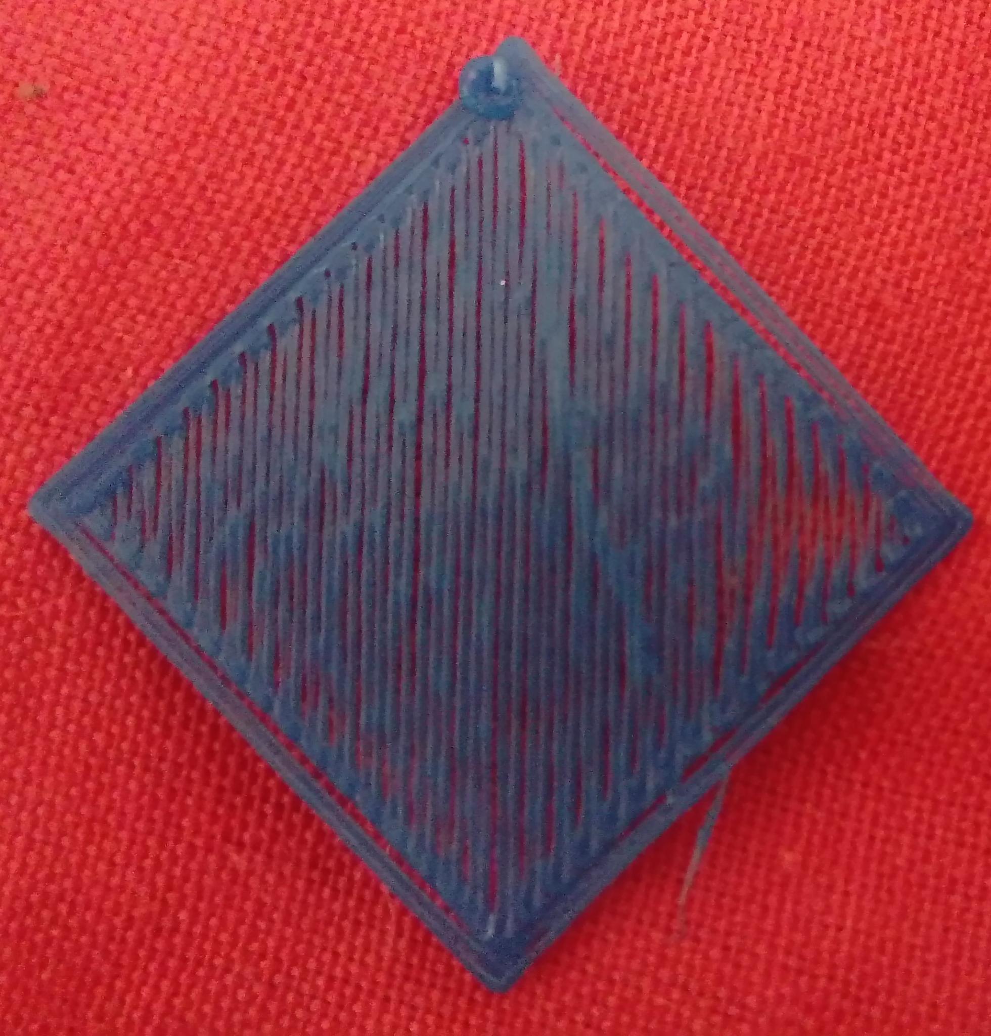

Le souci à l'air de s'accentuer, ce matin j'ai relancé un print à 100% de débit pour voir et ma première couche ressemble à de la dentelle :
L'évolution du problème me pousse à considérer un problème mécanique, je pense à une buse partiellement bouchée, je voit pas ce que ça peut être d'autre vu que j'ai tout réglé au poil et tout essayé...

Parce que le coup de la buse, je suis persuadé que c'est une fausse piste. D'abord parce que les miennes ne merdent pas, ensuite parce que celle montée dessus n'a pas beaucoup tourné, mais assez pour sortir de pièces nickel, et enfin parce que tu as dit que les couches suivantes étaient bonnes...

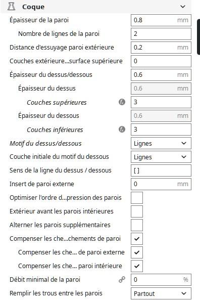

Je viens de vérifier et oui, j'ai exactement les mêmes réglage à deux exceptions près, j'ai 0.8 d'épaisseur de dessus dessous, soit 4 couches et j'ai activé "optimiser l'ordre d'impression des parois".
En revanche, le problème apparaît également sur les autres couches, mais dans une moindre mesure, ce qui est assez étrange je te l'accorde. c'est vraiment un problème bizarre.

En revanche j'ai dit une connerie, aucun rapport avec la vitesse, je viens d'essayer en divisant la vitesse par deux ( 40mm/s au lieu de 80) et c'est pareil. Pourtant sur mes prints, seule la dernière couche est imprimée correctement à 100% de débit, tout le reste est sous extrudé.
Serais-ce une histoire de pression résiduelle dans le bowden à cause de la sous extrusion des couches précédentes ( dans le cas d'une buse partiellement bouchée ) puisque la dernière couche s'imprime plus lentement...

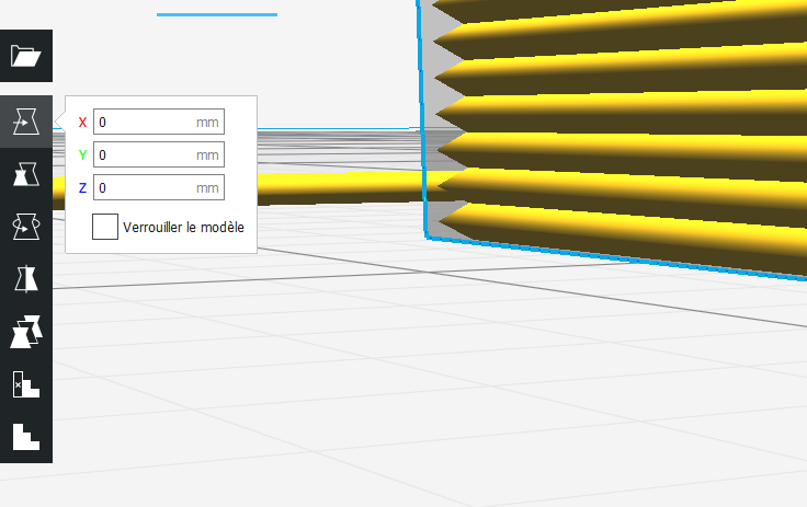

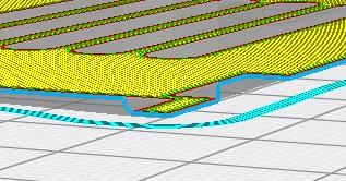

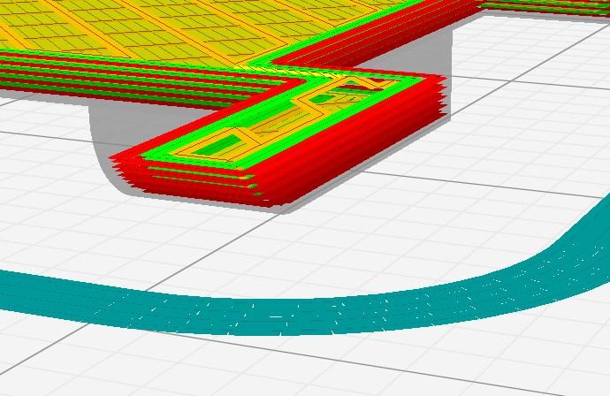

Je viens de remarquer un truc bizarre dans cura, ma pièce ainsi que la jupe n'est pas collée au plateau mais surélevée de 0.2mm alors que le Z est bien à 0 !
Si je met -0.2 à Z, ça me supprime la première couche et la jupe reste au dessus du plateau.
Ça fait ça chez vous aussi ?

Ben j'ai regardé partout, mais je n'ai trouvé aucun réglage qui pourrait jouer là dessus.
J'ai téléchargé une ancienne version du cura, la 15.04.3 pour essayer, j'ai quand même de la dentelle, mais ma première couche adhère nettement mieux et je n'ai pas ce décalage dans la prévisualisation.
J'ai donc désinstallé et réinstallé cura 3.6, mais rien n'y fait, ma pièce et la jupe sont surélevées...

Déjà cura me surélève mes prints pour une raison encore indéterminée, ce qui me provoque un gros manque d'adhérence puisque la première couche est imprimée trop haut, forcément.
Pour parer à cela, j'ai mis -0.1mm à Z dans la position de la pièce dans cura, dans l'idéal, faudrait -0.2 mais au delà de -0.1 cura me supprime tout bonnement la première couche...
Notez bien que lorsque je laisse Z à 0, dans mon Gcode mon cube fait 101 couches, lorsque je met -0.1, il m'en compte 100, j'ai donc clairement un problème avec cura !

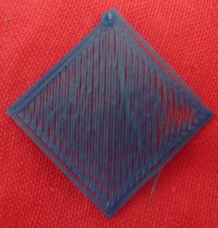

Ensuite il semble que j'ai un souci de température, je suis tombé sur un forum ou un type avait le même souci de dentelle que moi et sa solution à été résolue en augmentant sa température d'impression, j'en ai donc fait autant pour voir.
Jusqu'ici j'avais fait des essais entre 195 et 215° sans grand changement, j'ai donc décidé d'y aller franco à 240° et là miracle, ma première couche est quasiment parfaite, quasiment car j'ai toujours un souci de hauteur dans cura qui fait qu'elle manque d'un poil d'écrasement.
Quoi qu'il en soit je pense que ma sonde est à la ramasse, à froid elle m'indique bien la température ambiante de la pièce, environ 25°, mais à chaud elle doit être à la rue et en réalité quand je demande 195°c elle doit être bien en dessous de cette valeur mais suffisamment chaude pour extruder.
 A 240° on est pas mal, peut être même un peu trop chaud demain j'essayerai à 230.

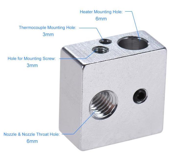

Quelqu'un aurait la gentillesse de m'expliquer comment placer la sonde dans son logement pour avoir une information cohérente ?
Faut il l'enfoncer à fond, ou au contraire la mettre jute au bord, etc ?

D'aprés ce que j'ai lus, il ne faut pas trop serrer la vis sur la sonde.
Sinon je viens de regarde dans cura, je n'ai aucun jour, la piece colle bien au plateau.

Par contre, la sonde, elle n'est pas rentrée dans un trou (ça, c'est la résistance), mais juste tenue pas une vis. Qui ne doit pas être serrée à bloc, sous peine de bousiller le petit fil très fin en contact avec le corps de chauffe.

@rmlc460 tu es sûr de ça ?
Dans ce cas à quoi sert ce petit trou à coté de la vis de blocage :
sur une autre image il est clairement dit que c'est l'emplacement de la sonde, bien qu'il soit placé différemment :
Modifié (le) par deamoncrack
Oui, tu as raison, je parlais du gros trou! l'autre tout petit, ça permet de planquer la résistance, t'as raison. Mais ce qu'il faut vraiment vérifier, c'est que la vis n'écrase pas complètement l'isolant, sinon la thermistance ne sert plus à rien.. Et peu importe ou elle se trouve dans ce trou, puisque c'est tout le bloc qui est chauffé.
