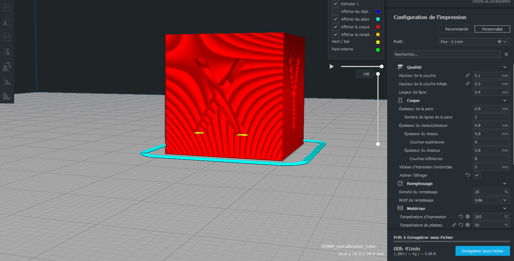

deamoncrack Posté(e) Décembre 10, 2018 Auteur Posté(e) Décembre 10, 2018 @Bunta, merci j'essaie ça de suite. @rmlc460 Ok donc je suis bon, et la vis est à peine serrée.
deamoncrack Posté(e) Décembre 10, 2018 Auteur Posté(e) Décembre 10, 2018 @Bunta c'est mieux ! c'est pas parfait mais c'est nettement mieux que ce que j'arrive à sortir. En revanche j'ai un peu de wrapping, je vais réessayer en augmentant un poil la température. Tu as mis quoi en épaisseur de couche/flow ?
Bunta Posté(e) Décembre 10, 2018 Posté(e) Décembre 10, 2018 Voila les paramètres. De mon coté ca imprime bien, dans 30 minutes il devrait être fini.
deamoncrack Posté(e) Décembre 10, 2018 Auteur Posté(e) Décembre 10, 2018 Bon, j'ai augemnté la température du plateau à 70° et la température de la tête à 215° Niveau débit ça a l'air pas mal du tout, en revanche j'ai un souci de déformation sur les angles, je vais attendre que le cube soit fini pour faire des photos. En revanche mon temps d'impression va être nettement plus long que 30mn, j'ai déjà 30mn d'écoulées et je ne suis qu'a 40%...
Bunta Posté(e) Décembre 10, 2018 Posté(e) Décembre 10, 2018 Mon cura a toujours été très optimiste, pour les 41 minutes prévu, il a mis 10 minutes de plus.

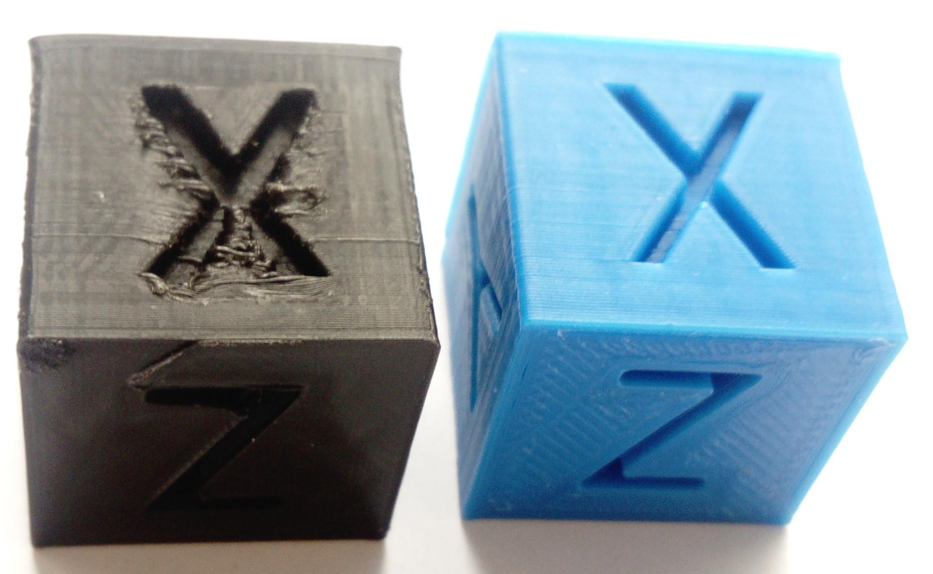

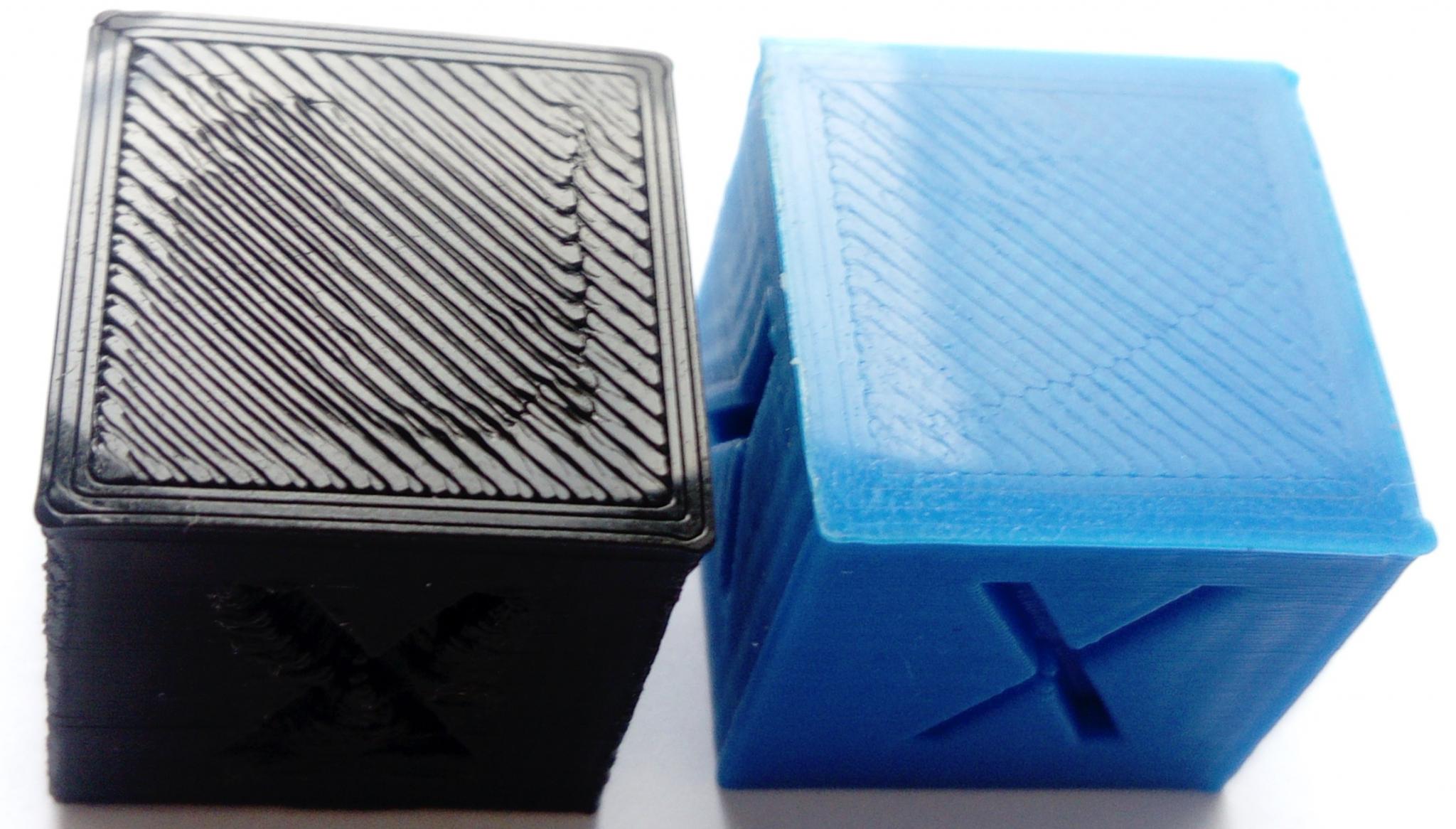

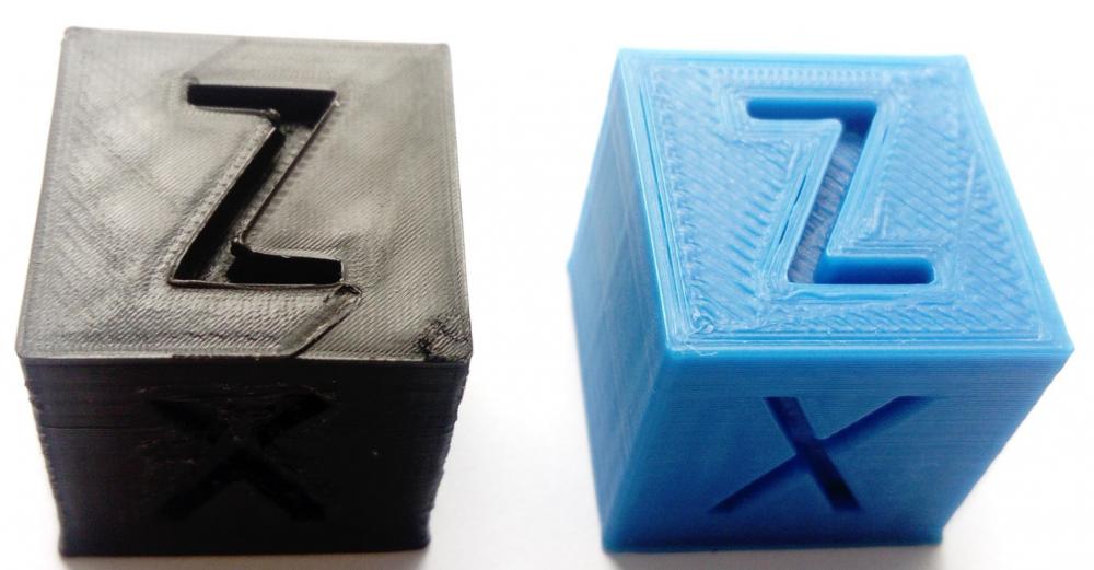

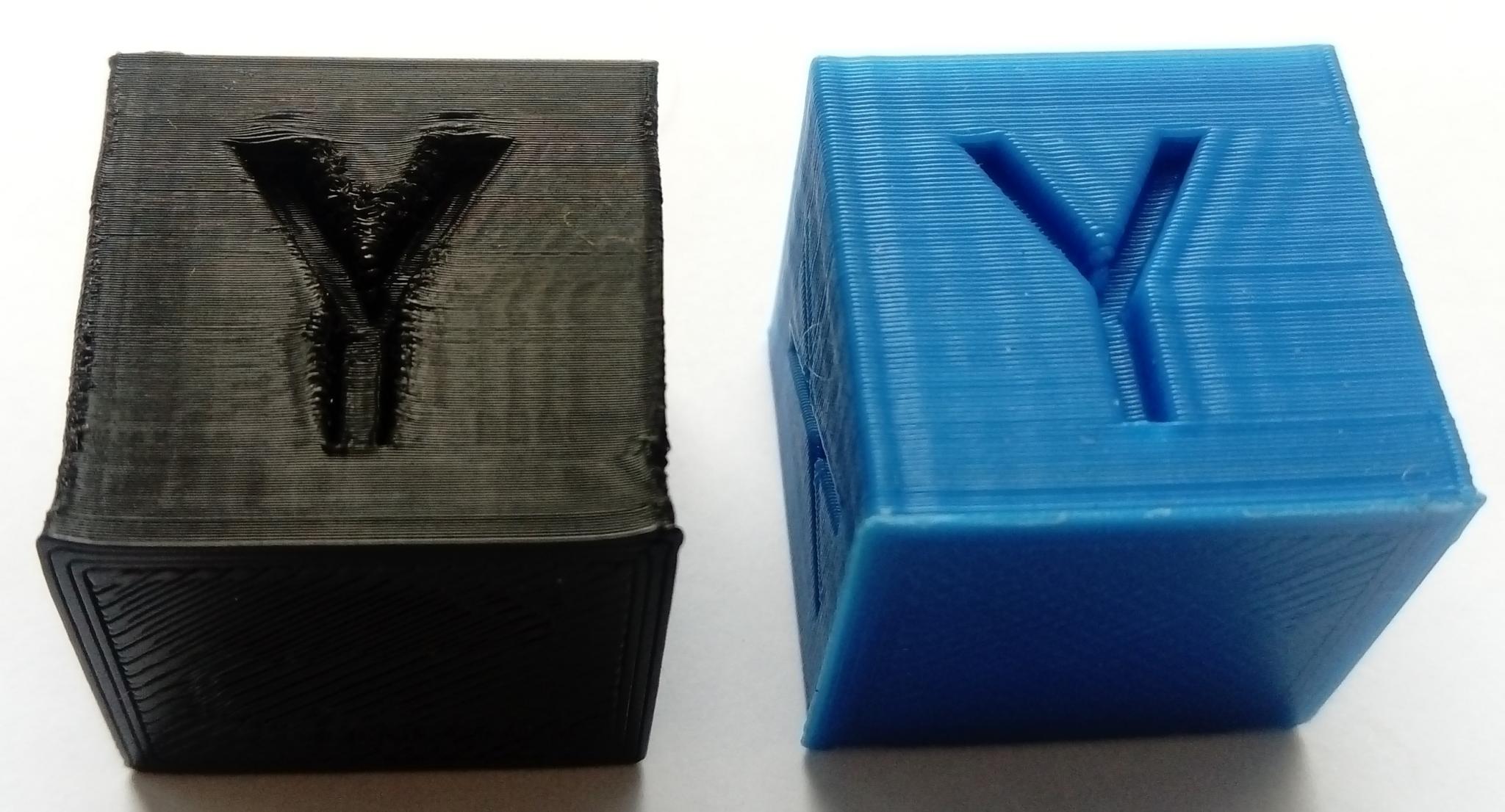

deamoncrack Posté(e) Décembre 10, 2018 Auteur Posté(e) Décembre 10, 2018 L'impression est terminée, j'attend que ça refroidisse un peu pour faire des photos. A mon avis, c'est bien la buse qui merde. J'ai des manques de matière flagrants dès la 1ère couche, avant le dessous de mes pièces était parfaitement lisse, on ne sentait quasiment pas les lignes en grattant avec l'ongle, maintenant j'ai un état de surface nettement dégradé.Pour le remplissage du dessus de mon cube, il a fallu 4 couches pour que la couche soit pleine, avant ça c'était de la dentelle. J'au un peu de wrapping sur la coins inférieurs qui arrive à se rattraper au fil de l'impression, en revanche j'ai de gros problèmes sur les angles des lettres X et Y ainsi q'avec les porte à faux... En revanche @Bunta faut que tu me donne ta recette de lissage de fin, c'est juste parfait ! Je vais voir si ça à suffisamment refroidi et j'insère les photos...
Bunta Posté(e) Décembre 10, 2018 Posté(e) Décembre 10, 2018 Activer l'étirage, c'est une option cachée, juste au dessus de remplissage. Ma tornado est livré avec 2 buses, il faut que je me fasse un stock.

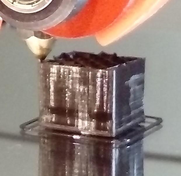

deamoncrack Posté(e) Décembre 10, 2018 Auteur Posté(e) Décembre 10, 2018 Oui ça j'ai trouvé, mais quand je l'active il repasse bêtement sur la dernière couche avec le même motif, du coup ça sert à rien... Faudra que je me penche sur les sous-réglages qui doivent êtres cachés... Sinon voici les photos de l'atrocité que je viens d'imprimer, avec le tout premier cube que j'ai imprimé en référence : J'ai fait une photo pendant le print ou on voit bien le problème que se crée aux angles : On voit que ça rebique carrément, comme si le filament était étiré lors du passage de l'ange, je pense que c'est dû à la sous extrusion, la température d'impression n'y change rien de 195 à 240° c'est pareil. Du coup je pense que mettre la température à 240° compense un peu le manque en rendant le filament plus liquide, mais il ne règle pas le problème de sous extrusion pour autant...

deamoncrack Posté(e) Décembre 10, 2018 Auteur Posté(e) Décembre 10, 2018 (modifié) Bon, quelques nouvelles : J'ai trouvé d'ou venait mon problème de déformation, il se trouvait entre le tabouret et l'imprimante... J'ai fait le con la dernière fois ou j'ai démonté la hothend, j'ai remonté le ventilo du fang à l'envers, il aspirait au lieu de souffler... Comme quoi c'est pas une bonne idée de bricoler à 4h du matin !! Ensuite j'ai relancé un print et là, la machine à pété un câble : A la cinquantième couche environ (sur 100), le plateau se décale vers Y et l'imprimante commence à imprimer dans le vide, deux ou trois centimètres devant le cube, puis reviens sur le cube, fait deux ou trois déplacements plus ou moins chaotiques, après ça, la tête de décale en X et recommence à extruder dans le vide... What the fuck ?! Je stoppe le print et je me dis que c'est peut être un bug de cura qui m'a tranché ça avec les pieds, je refait donc un tranchage et je renvoie. Print suivant, je ne sais pour quelle raison la machine voulait pas dépasser les 20mm/s, et encore je suis gentil et toujours un manque de matière... Je stoppe le print, en me disant que j'ai peut être réduit la vitesse par mégarde dans cura ou une connerie du genre. Je re-slice mon cube et je re-relance, mais l'imprimante se limite toujours à 20mm/s, en revanche mes couches ont l'air bien remplies cette fois, beaucoup trop même... Bon, on va la laisser se reposer un peu, je crois qu'elle aussi est au bout du rouleau, et je coupe l'alim. 1 heure plus tard et comme ça me taraudait, je retranche un cube et je lance le print avec mes réglages originels (couches 0.2mm, 195° et 80mm/s) , et là, miracle : La machine fonctionne à merveille, comme si de rien était... Mieux, mes prints sont encore plus beaux qu'avant, comme quoi tous mes réglages n'ont pas étés vains, j'ai fait deux cubes avec deux filaments différents et ils sont parfaits. Cela étant, c'est bien joli, mais c’était quoi son problème au juste à cette machine car au final on en sait pas plus ?! Modifié (le) Décembre 10, 2018 par deamoncrack
rmlc460 Posté(e) Décembre 10, 2018 Posté(e) Décembre 10, 2018 Haha, petit rigolo ! Et tu croyais que ça allait être une partie de plaisir??? Effectivement, si tu ne refroidis pas le PLA, il n'a pas le temps de se solidifier, et il est "tiré" par le buse, encore liquide. Donc, ton pb, c'était ça: le fil fondu était trop fin. Encore heureux que tu n'aies pas bousillé le tube. Et puis ça t'aura permis de faire plein de découvertes: souviens-toi que par convention, un ventilo souffle toujours du côté de l'étiquette ou il y a la marque ! En tous cas, dis-toi que Cura ne tranche jamais avec les pieds. C'est le bonhomme seul qui peut faire des choses comme ça.
