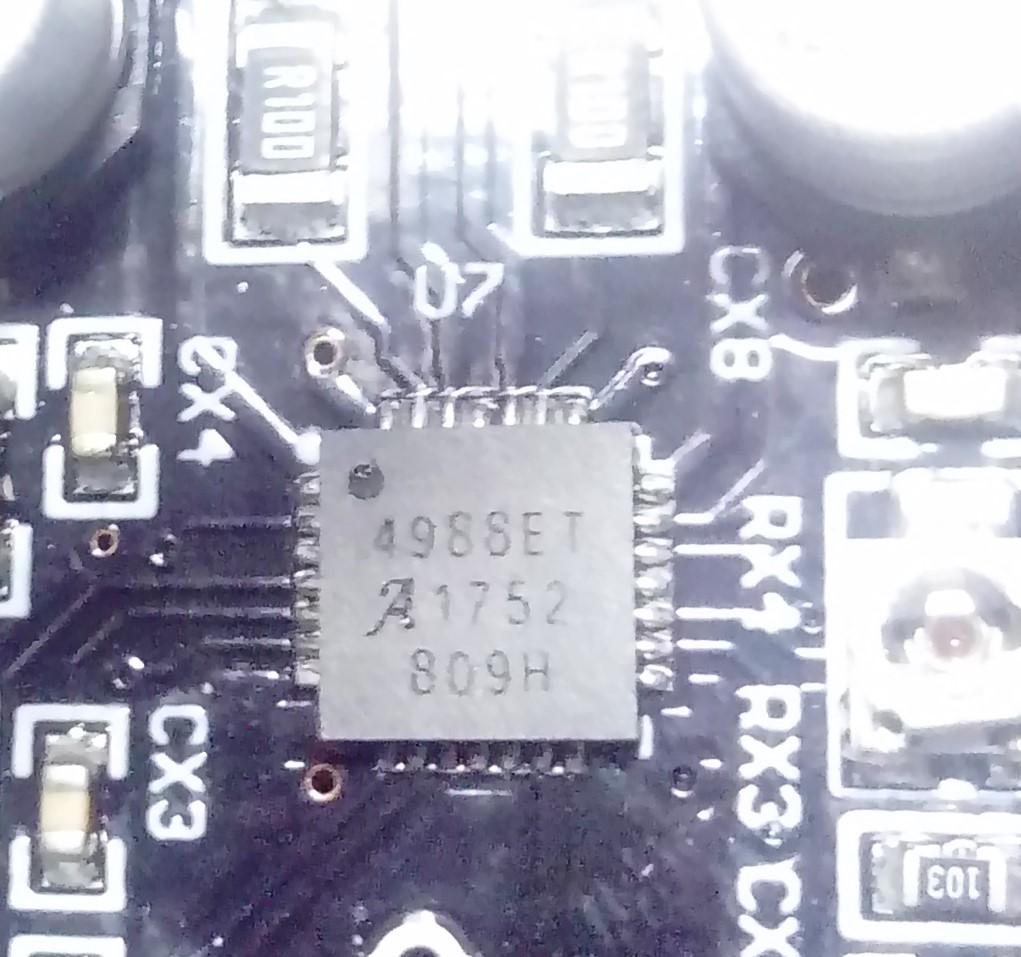

deamoncrack Posté(e) Décembre 15, 2018 Auteur Posté(e) Décembre 15, 2018 (modifié) Bon j'ai pris mon courage à deux mains et j'ai enlevé un radiateur sur un des drivers : Ce sont donc des A4988 avec des résistances R100 Du coup si je me réfère au tableau de @stef_ladefense et si je l'utilise correctement, je devrais avoir une Vref de 0.96, hors je n'ai que 0.85V, ceci explique peut être cela ? Autre chose, qu'en est il pour le moteur de l'extrudeur qui n'a pas la même Vref que le reste ? Modifié (le) Décembre 15, 2018 par deamoncrack

fran6p Posté(e) Décembre 15, 2018 Posté(e) Décembre 15, 2018 il y a 3 minutes, deamoncrack a dit : Autre chose, qu'en est il pour le moteur de l'extrudeur qui n'a pas la même Vref que le reste ? C'est le même modèle que les autres (X, Y, Z)? Avec des A4988, R100, 1,7A, c'est bien 0,96V qu'il faut régler. Fais une moyenne entre ta valeur (0,86) celle du tableau (0,96) et teste avec celle-ci (0,91). L'augmentation du voltage peut parfois provoquer un échauffement du moteur (carcasse) et peut éventuellement conduire à de pertes de pas si le pilote se met en sécurité . Mattercontrol et IceSL-slicer donnent eux aussi de bons résultats comme trancheurs.
deamoncrack Posté(e) Décembre 15, 2018 Auteur Posté(e) Décembre 15, 2018 Oui c'est le même moteur que les autres, en revanche lui est réglé à 1.10V alors que les XYZ sont à 0.85V Peut être que les résistances ne sont pas les mêmes, ou carrément le driver ? Je vais vérifier.
fran6p Posté(e) Décembre 15, 2018 Posté(e) Décembre 15, 2018 M'étonnerait que le fabricant mixe des pilotes différents d'autant plus qu'ils sont soudés. Par contre si c'est le même pilote et la même résistance, 1,10V est hors limite (max 2A donc 1,13V): partie en jaune dans le tableau de @Stef_ladefense. Peut-être la cause de tes problèmes d'extrusion ?! Allez on y croit
deamoncrack Posté(e) Décembre 15, 2018 Auteur Posté(e) Décembre 15, 2018 (modifié) Effectivement je viens de vérifier et c'est le même driver et la même résistance. Du coup je dois faire quoi, le régler à 0.91 aussi ? Sinon oui j'y crois, c'est la meilleure piste que j'ai eu depuis le début de l'affaire, en revanche ce qui est intrigant c'est pourquoi mes drivers ce sont ils déréglés ? Modifié (le) Décembre 15, 2018 par deamoncrack
deamoncrack Posté(e) Décembre 15, 2018 Auteur Posté(e) Décembre 15, 2018 (modifié) Bon et bien je confirme, il y avait bien un problème de carte mère/drivers... J'ai réglé les drivers à 0.91 en commençant par celui de l'extrudeur, puis moteur Z, moteur Y et tout se passait bien, puis arrivé au X je prend la tension de base, 0.85V, je met un petit coup de tournevis puis je reprends la tension : 0.03V ! Après ça j'ai eu beau tourner le potentiomètre dans tous les sens, rien à faire, toujours 0.03V je pense que le driver était fatigué et à claqué... J'ai pourtant tourné progressivement, comme avec les autres drivers, qui d'ailleurs à l'heure actuelle fonctionnent parfaitement, les moteurs aussi fonctionnent bien et ne claquent pas, mais plus de X... Fini... Donc je suis bon pour commander une carte mère. J'aurais vraiment eu la poisse jusqu'au bout, espérons qu'avec une carte mère neuve j'aurais plus de soucis... Mais du coup c'est définitivement mort pour mes petits cadeaux de noël, je vous avait bien dit que j'avais le chic de me taper les pannes les plus improbables aux moment les plus importuns... Modifié (le) Décembre 15, 2018 par deamoncrack

deamoncrack Posté(e) Décembre 15, 2018 Auteur Posté(e) Décembre 15, 2018 (modifié) Franchement, vu la taille du bazar et mes compétences en électronique, j'essaye même pas...! Puis je pense qu'il y a tout de même un problème en amont des drivers sur la carte mère, déjà à la base c'est pas normal que j'ai des problèmes plus ou moins intermittents, je pense que le réglage des drivers aurait traité un symptôme mais pas la maladie... De toutes façon, j'ai pas le matos pour faire de l’électronique et tout acheter me reviendrait plus cher qu'une carte mère je pense. Donc tant pis, je vais prendre mon mal en patience, j'ai déjà envoyé un MP à @rmlc460 pour savoir si la bête était toujours sous garantie auquel cas j'aurais peut être une chance de me faire renvoyer une carte mère gratuite, si ce n'est pas le cas, j'en commanderais une et je la monterais en rentrant de Lyon entre noël et le jour de l'an... Bon je vous avouerais que je suis un peu dégoutté, pas par la machine en elle même qui semble avoir un vrai potentiel, mais par la poisse que je me suis traîné toute cette année, vivement 2019...! Modifié (le) Décembre 15, 2018 par deamoncrack

deamoncrack Posté(e) Décembre 31, 2018 Auteur Posté(e) Décembre 31, 2018 Salut! J'ai bien reçu ma nouvelle carte mère, je confirme que le firmware était bien installé, donc c'est plug and play ! En revanche j'avais la version 2.13, j'ai donc installé la dernière version (2.16A) car elle me semblait pas mal avec la fonction de préchauffage et le levelling avec un point central. Bref du coup ma machine est opérationnelle et elle à retrouvé sa vivacité perdue, j'avais donc bien un problème de carte mère. En revanche, ça n'a pas tout à fait réglé mon problème d'extrusion, j'ai toujours des trous au croisements des remplissages, et je suis obligé de mettre un offset égal à mon réglage de bed (en l’occurrence -0.1mm) pour que mes impressions accrochent et que ma première couche soit remplie, à coté de ça si j'augmente le débit je me retrouve avec trop de matière sur les couches pleines, c'est franchement bizarre quand même...

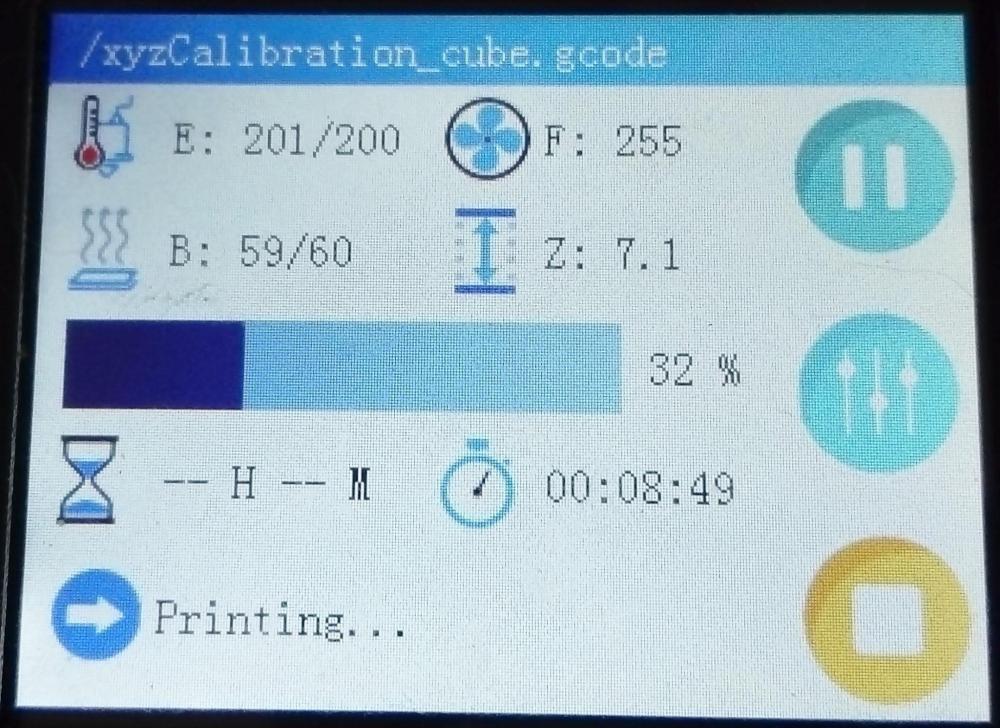

deamoncrack Posté(e) Janvier 1, 2019 Auteur Posté(e) Janvier 1, 2019 Dites j'ai un "souci" avec S3D, il ne m'affiche pas le temps estimé d'impression sur l’écran de l'imprimante, pas que ce soit une grande perte, mais j'aime bien quand tout fonctionne ! Si je tranche la même pièce avec cura ça marche, mais pas avec S3D, une idée ?
