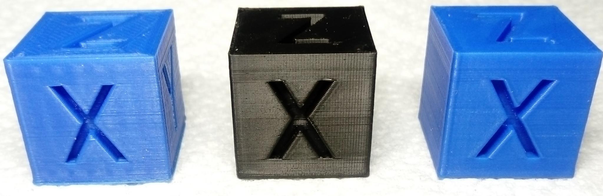

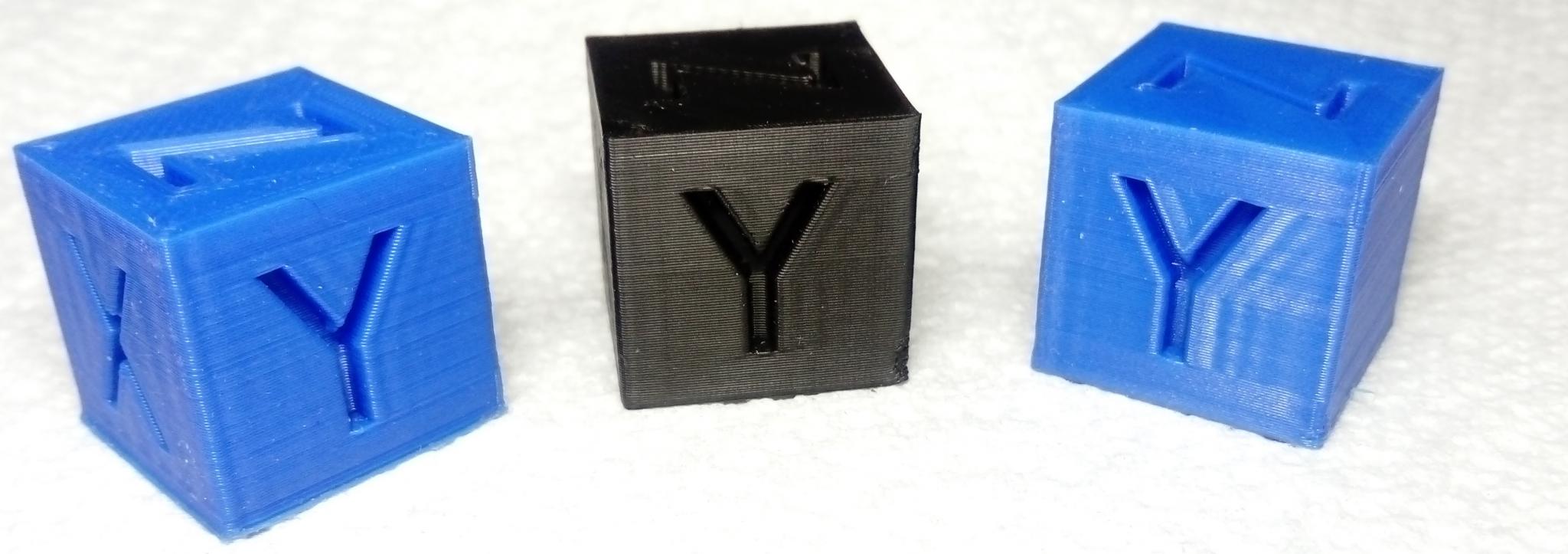

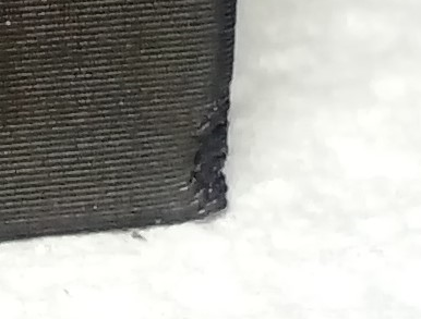

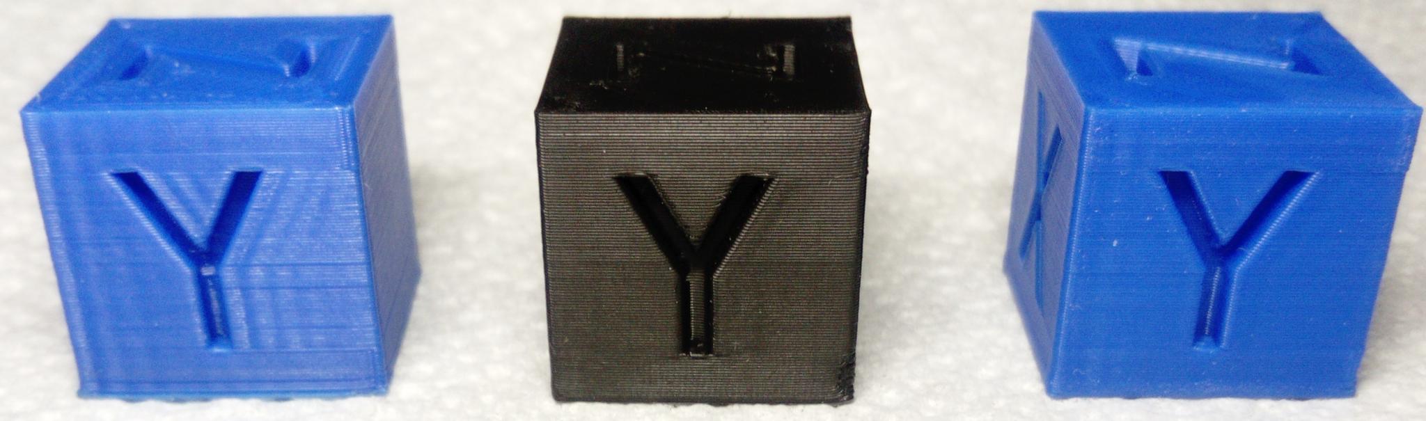

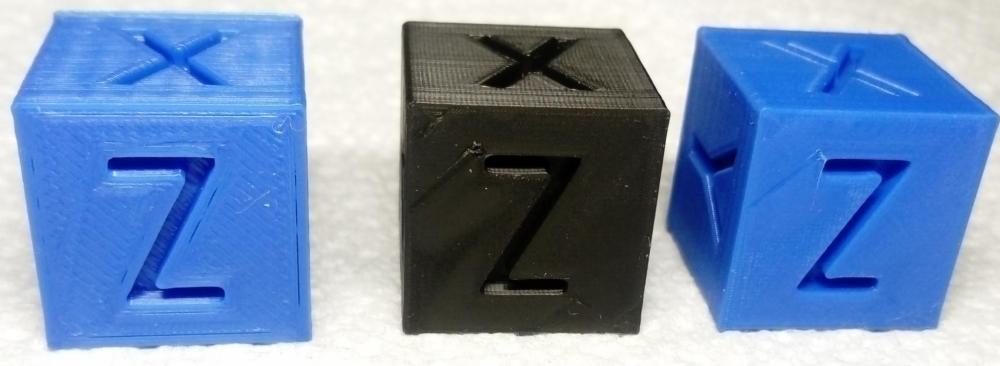

deamoncrack Posté(e) Décembre 11, 2018 Auteur Posté(e) Décembre 11, 2018 (modifié) Voilà les cubes. à gauche, c'est le tout premier cube que j'ai imprimé dès réception et montage de la machine, les deux autres sont ceux que j'ai imprimé hier après midi : Le petit ghosting sur la face Y : On voit qu'hier, à un moment donné la machine à décidé de fonctionner parfaitement sans raison particulière, le problème est parti comme il est venu, les couches sont parfaitement régulières, aucune déformation, les angles sont vifs et il y à tout juste un petit défaut en bas à droite du Y, là ou la couche commence en fait. En revanche je viens de m’apercevoir grâce à l'agrandissement des photos que j'avais un léger délaminage sur la face Z de mon tout premier cube... Je précise qu'entre les cubes imprimés hier et le silencieux imprimé aujourd'hui, la seule chose que j'ai touché c'es le réglage des steps/mm des moteurs, le Z est passé de 400 steps/mm à 404.3 et les Z et Y sont passés de 80 à 80.4 suite aux mesures prises au comparateur. Le reste n'a pas été touché et cura est configuré exactement pareil. Modifié (le) Décembre 11, 2018 par deamoncrack
Bunta Posté(e) Décembre 11, 2018 Posté(e) Décembre 11, 2018 Hier il y a eu des perturbations électriques, pas assez pour couper, mais la tension a yoyoté 3 ou 4 fois, c'est peut être ca qui a foutu la merde.
deamoncrack Posté(e) Décembre 11, 2018 Auteur Posté(e) Décembre 11, 2018 (modifié) Ok mais pourquoi ça à quasiment réglé mon problème d'extrusion ? Quasiment car je suis tout de même obligé de mettre un débit de 130% pour la première couche sonon elle n'accroche pas, les autres ça va. Et puis pourquoi ça repart en couille aujourd'hui ? C'est quand même incroyable cette histoire, j'ai la poisse c'est pas possible, la machine à marché à merveille le premier jour et demi puis c'est mise à déconner et depuis c'est la misère, elle marche quand elle à envie... Modifié (le) Décembre 11, 2018 par deamoncrack
Bunta Posté(e) Décembre 11, 2018 Posté(e) Décembre 11, 2018 Ca je ne sais pas, mais au moment ou la tension a fait le yoyo, il y a eu un raté sur le print.

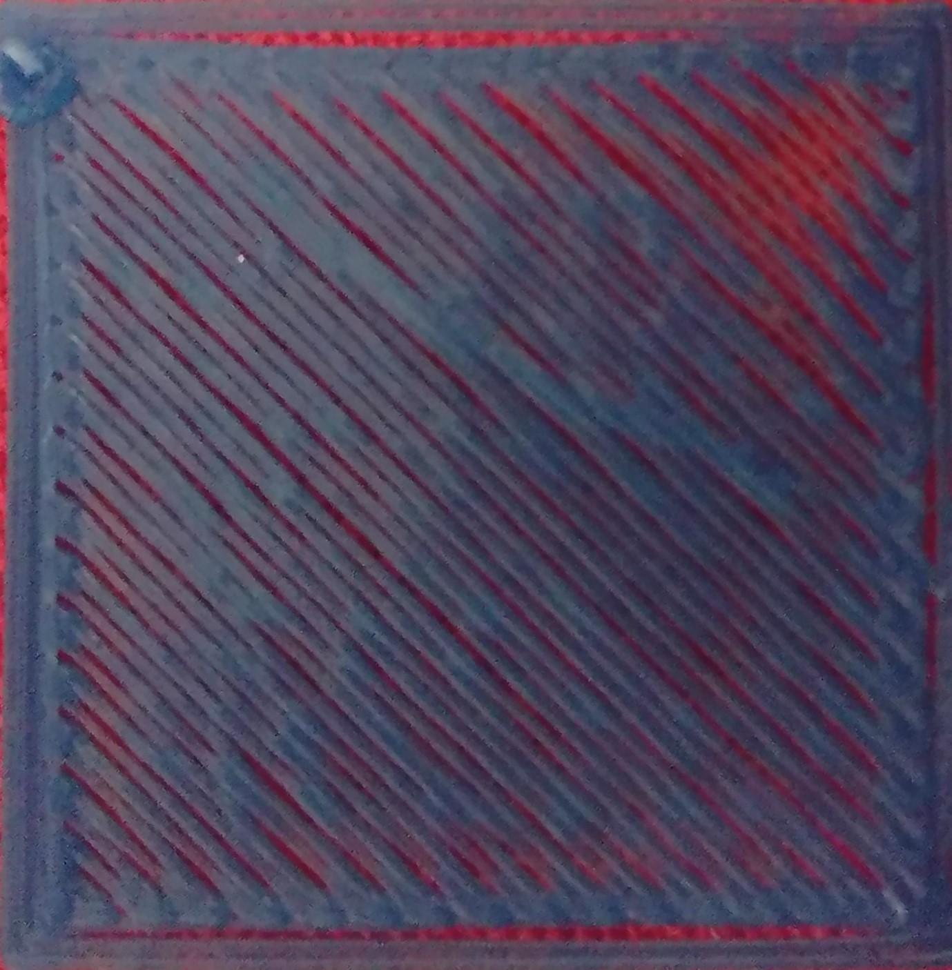

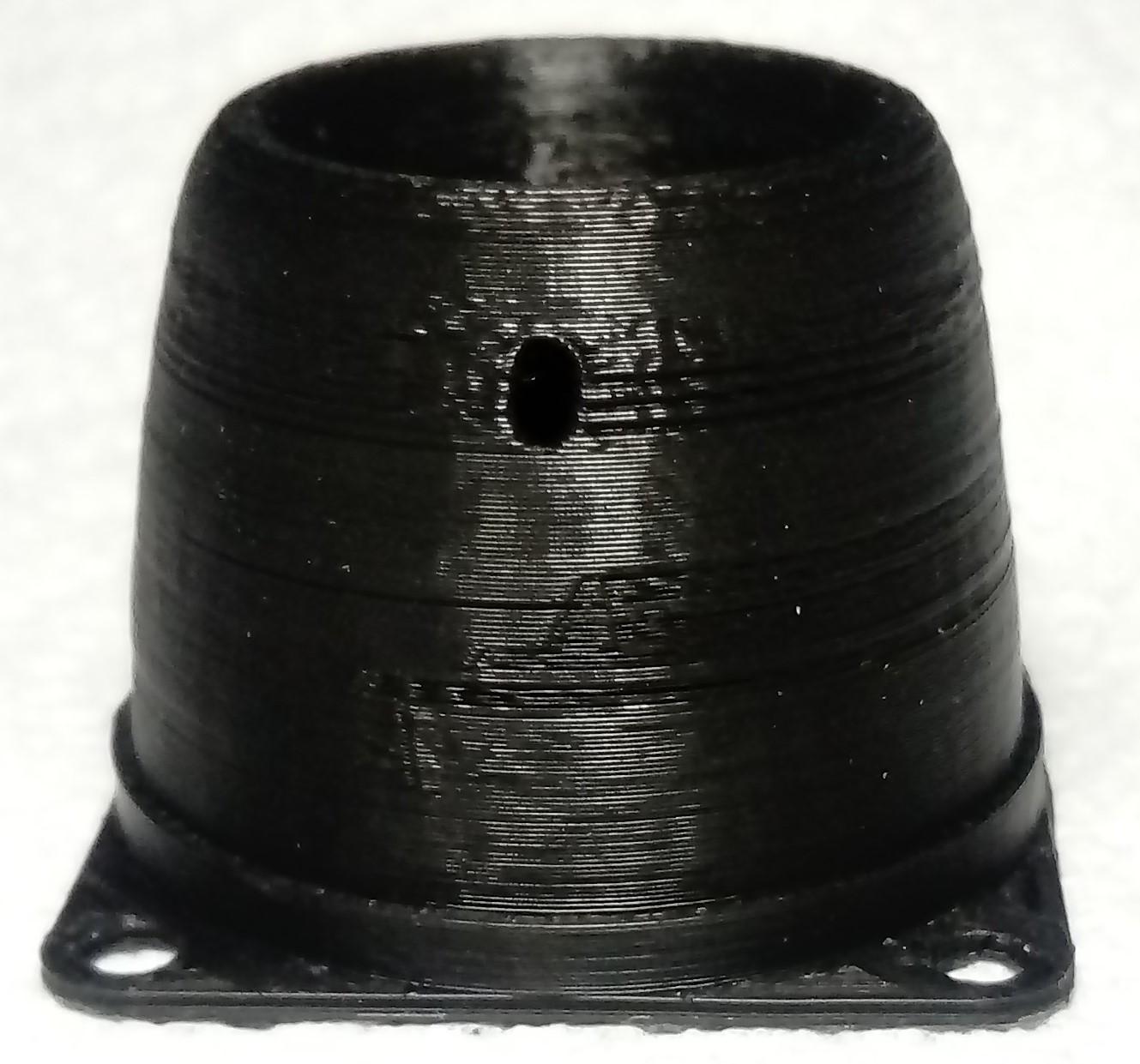

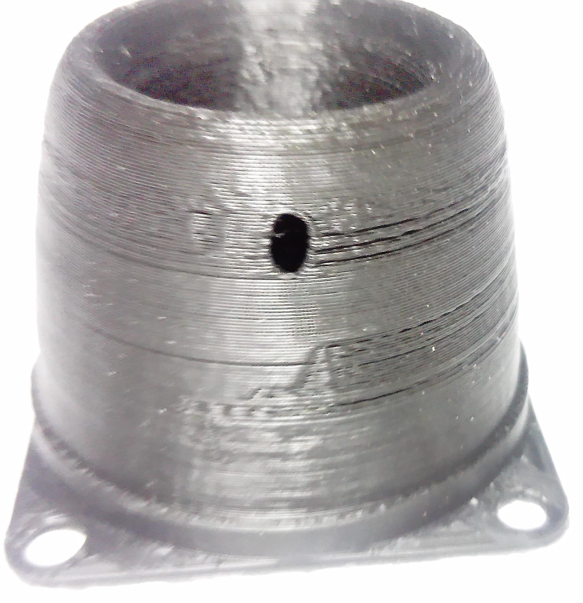

deamoncrack Posté(e) Décembre 12, 2018 Auteur Posté(e) Décembre 12, 2018 (modifié) Bon, ce soir impossible de sortir quoi que ce soit de correct, ça me refait de la dentelle identique à celle de cette photo faite il y a quatre jours : Après tous les tests et essais que j'ai fait et combiné aux autres soucis que je rencontre, je ne voit rien d'autre qu'un problème électronique, mais ça c'est vraiment pas un domaine dans lequel j'excelle donc j'aurais vraiment besoin d'un coup de main pour savoir quels composants tester (avec photos si possible !) et quelles valeurs y trouver. @Bunta Je sais pas si tu es repassé sur le sujet depuis ou si ma proposition t'as effrayé, mais si tu es d'accord pour passer me donner un coup de main ce serait grandement apprécié et surtout si tu pouvais venir avec ton boitier de contrôle on pourrait le brancher sur ma machine pour voir si le problème persiste... Bref je suis à bout, moi qui voulait imprimer quelques petits cadeaux de noël, c'est mort... Modifié (le) Décembre 12, 2018 par deamoncrack

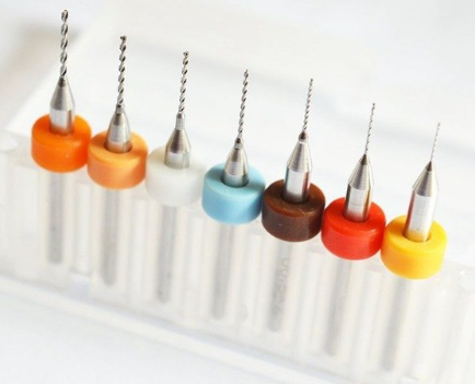

Bunta Posté(e) Décembre 13, 2018 Posté(e) Décembre 13, 2018 (modifié) Je me reveille vers les 2 a 3h00, je ne sais pas pourquoi. Tiens a tu mesuré tes forets? Modifié (le) Décembre 13, 2018 par Bunta
Ikes_72000 Posté(e) Décembre 13, 2018 Posté(e) Décembre 13, 2018 Salut,As tu vérifié ta connectique, notamment au niveau de ton alimentation ?A la vue de tes problèmes, ça me fait penser à un problème d'alimentation. Du coup tes moteurs ne seraient pas suffisamment alimentés, entraînant une baisse de couple, ce qui pourrait expliquer que ton z descende au lieu de monter, que tu es de la dentelle due à de la sous extrusion.Ça pourrait aussi expliquer que tu es moins de soucis à faible vitesse, les moteurs étant moins sollicités.Si tu as un voltmètre, branches le en sortie de ton alim et lances une impression, si la tension chute ce n'est pas bon signe. Après, l'idéal serai d'avoir une pince ampèremetrique pour mesurer l'intensité en sortie d'alim. Envoyé de mon ONEPLUS A6003 en utilisant Tapatalk
deamoncrack Posté(e) Décembre 13, 2018 Auteur Posté(e) Décembre 13, 2018 (modifié) @Bunta Oui j'ai mesuré mes forêts, il se trouve qu'ils font bien la taille qu'ils disent faire, le 0.20 fait 0.20 et le 05 fait bien 0.5, donc ma buse d'origine avait un diamètre interne d'au moins 0.5. J'ai vérifié que mon pied à coulisse me donnait de bonnes infos en mesurant mes cales d'épaisseur il m'a toujours donné la bonne valeur, donc lui il est précis c'es sur ! @Ikes_72000 Alors la connectique oui, je l'ai vérifiée, pas de souci à ce niveau. Mais je commence à penser comme toi. Et oui j'ai un voltmètre, en revanche sur quelles bornes dois-je le brancher précisément ? Modifié (le) Décembre 13, 2018 par deamoncrack

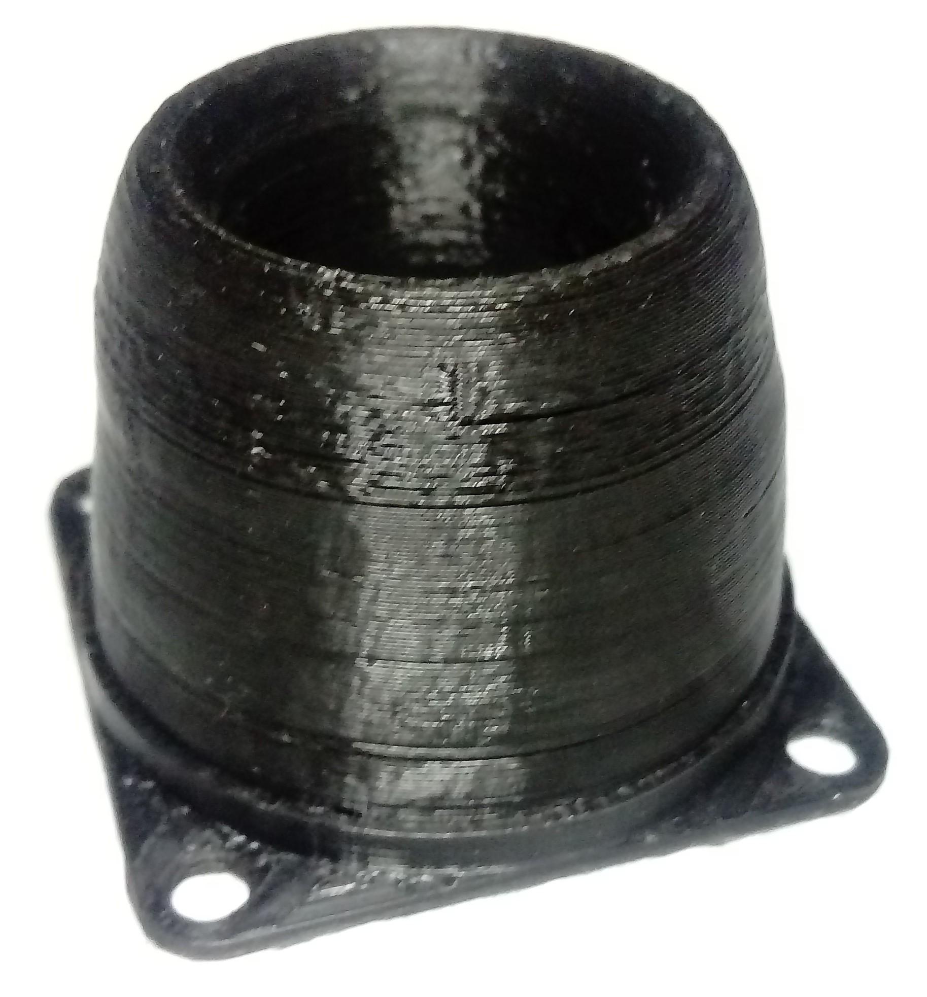

deamoncrack Posté(e) Décembre 13, 2018 Auteur Posté(e) Décembre 13, 2018 (modifié) Bon alors test effectué, résultats : Au moment d'allumer la machine, j'ai 24.0v. Pendant la chauffe, ça tombe à 23.9V. Quand la chauffe est terminée et que les moteurs s'actionnent, ça tombe à 23.8V Et quand l'extrusion commence ça tombe à 23.6V Et voici le résultat du print que je viens de faire : Je vais refaire des test pour voir si ces résultats sont toujours les mêmes ou si j'ai des variations, mais une différence de 0.4V peut elle expliquer mes soucis ? Ça me semble un peu léger pour foutre une telle merde non ? Modifié (le) Décembre 13, 2018 par deamoncrack
deamoncrack Posté(e) Décembre 13, 2018 Auteur Posté(e) Décembre 13, 2018 (modifié) Je viens de refaire trois tests, et j'ai une très légère variation, au repos mon alim envoie 24.1V et en print 23.9V, pensez vous que ces écarts restent tolérables ? Sur le total de mes 4 essais, il y en a deux ou l'extrusion était bonne et deux ou elle était insuffisante Y à t'il un moyen de tester la carte mère avec mon multimètre ? Modifié (le) Décembre 13, 2018 par deamoncrack
Andréa Posté(e) Décembre 13, 2018 Posté(e) Décembre 13, 2018 (modifié) Il y a 2 heures, deamoncrack a dit : @Bunta Oui j'ai mesuré mes forêts, il se trouve qu'ils font bien la taille qu'ils disent faire, le 0.20 fait 0.20 et le 05 fait bien 0.5, donc ma buse d'origine avait un diamètre interne d'au moins 0.5. J'ai vérifié que mon pied à coulisse me donnait de bonnes infos en mesurant mes cales d'épaisseur il m'a toujours donné la bonne valeur, donc lui il est précis c'es sur ! Le foret tu l'a mesuré sur les lèvres ou sur la queue ? et quel genre de foret ? Modifié (le) Décembre 13, 2018 par Andréa
deamoncrack Posté(e) Décembre 13, 2018 Auteur Posté(e) Décembre 13, 2018 C'est des forêts à main, ceux là : Du coup obligé de les mesurer au niveau des lèvres, mais avec l’épaisseur du pied à coulisse (environ 2mm) impossible qu'il passe dans les sillons...
