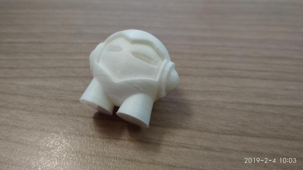

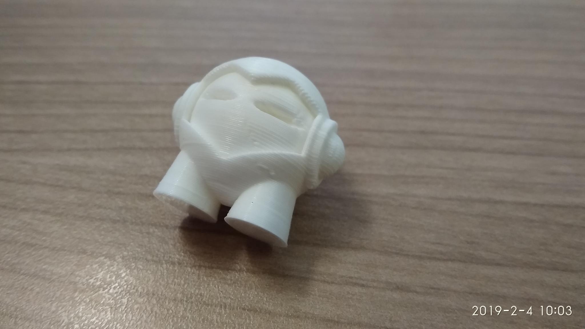

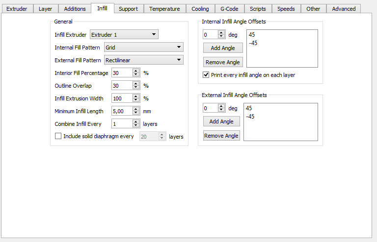

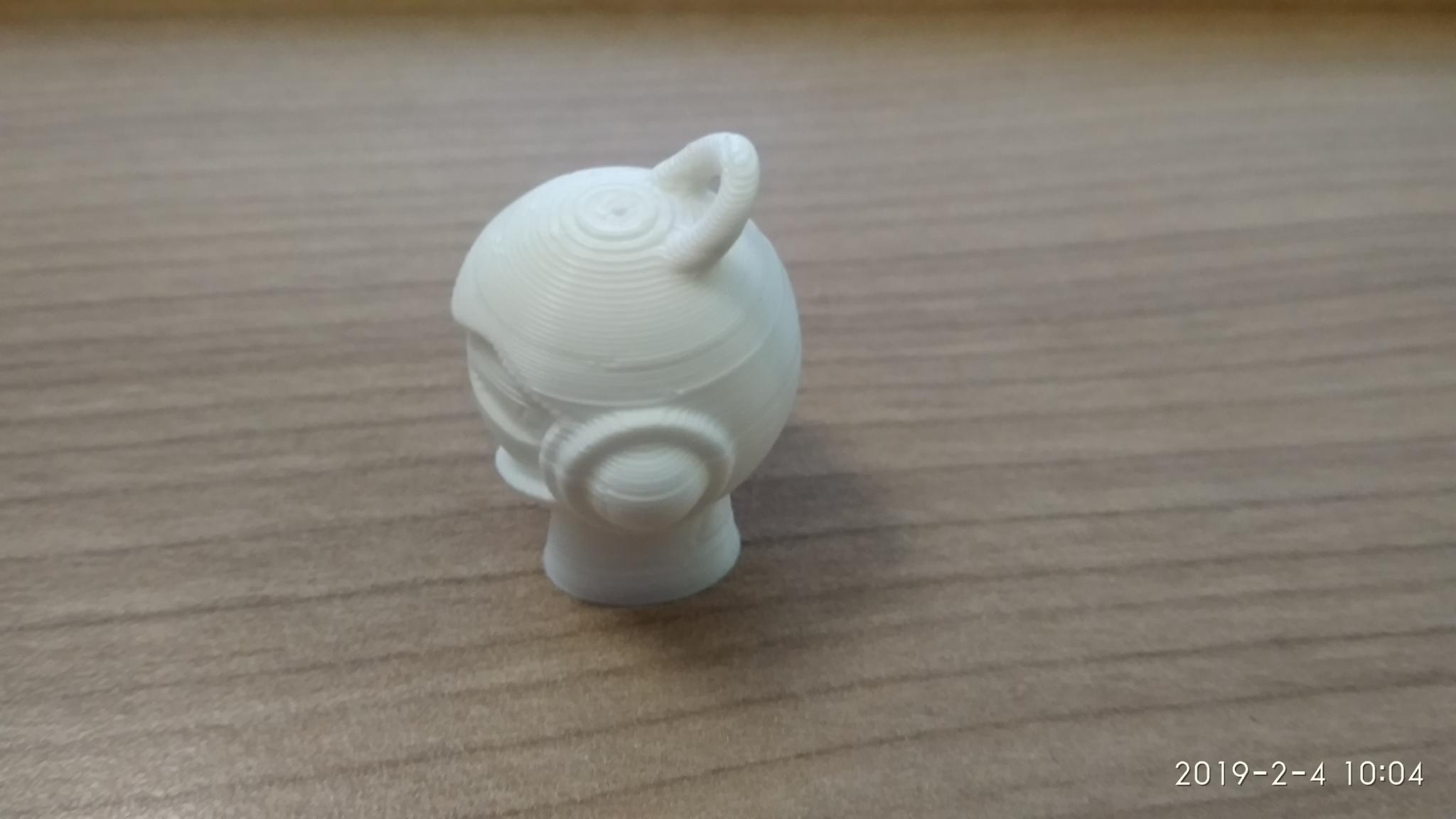

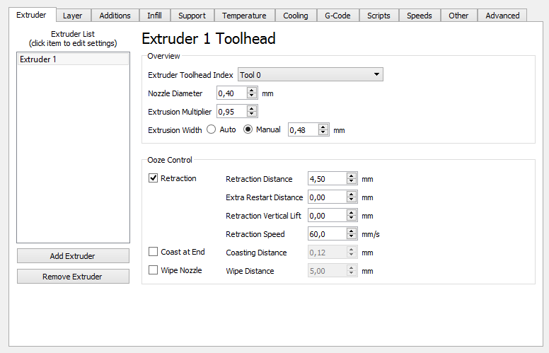

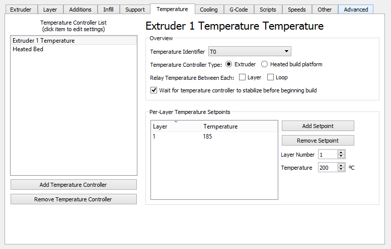

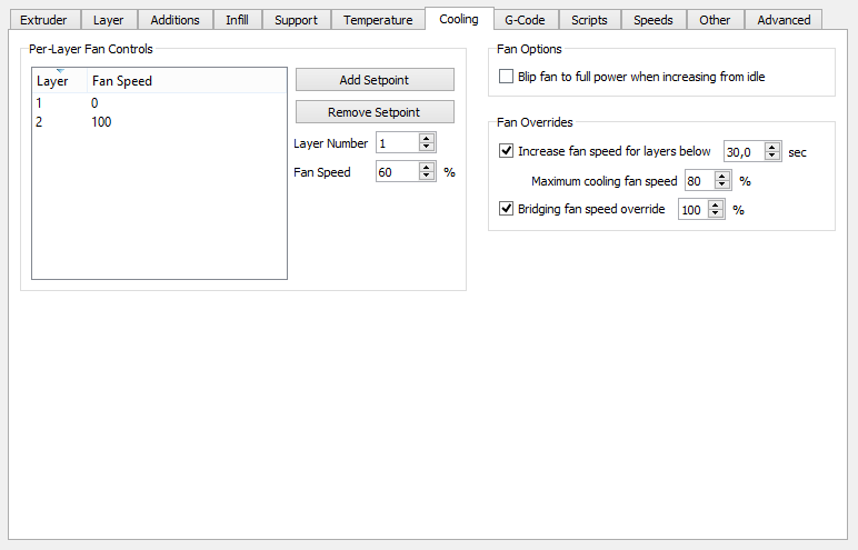

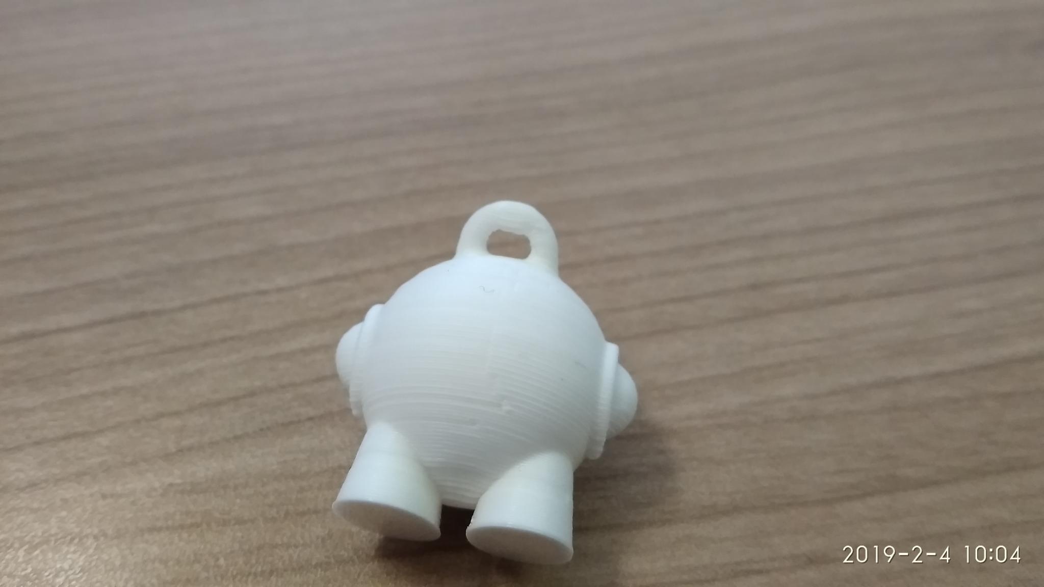

joyeufetar Posté(e) Février 4, 2019 Auteur Posté(e) Février 4, 2019 Bon, hier, j'avais du temps, j'ai testé pas mal de choses pour tenter d'améliorer les résultats : J'ai revérifié tous les serrages, ras. Tensions des courroies, ras aussi. Calibration de l'extrudeur, je sous extrudais un peu, mais c'est maintenant nickel. Changement des drivers drv par des A4988 que j'avais en stock, pas de changement (mais la vache, qu'est ce qu'ils sont bruyants, j'avais oublié ça ^^). Pas de points durs au niveau des axes, tout coulisse librement et sans forcer. Diminution des accélérations, pas de changement. Diminution de la vitesse d'impression et de déplacement dans le vide, pas de changement (ou très peu). Du coup, je ne sais plus trop quoi faire... J'ai réfléchi, finalement, la seule différence par rapport à avant (quand j'avais une bonne qualité d'impression), c'est que je suis passé en déporté au niveau de l'extrudeur. Mais ça ne devrait pas jouer autant sur la qualité... La rétractation fonctionne bien et je n'ai pas de saut de pas lors de l'extrusion (sur aucun des axes d'ailleurs). Il n'y a plus rien à déplacer pour le chariot en x (une hotend, un capteur de niveau et 2 radials). Si quelqu'un à une idée, je suis preneur. En attendant, voila la qualité que j'obtiens, et pour moi, ce n'est clairement pas acceptable comparé à ce que j'avais avant : On voit bien les décrochés à chaque couche... (couche de 0.2mm avec impression en PLA à 185°). Au niveau des settings dans S3D, voila ce que j'ai actuellement (j'ai testé beaucoup de choses différentes sans succès) : Si quelqu'un pense ou voit quelque chose qui ne va pas, qu'il n'hésite pas Sur ce, bonne journée à tous.

joyeufetar Posté(e) Février 4, 2019 Auteur Posté(e) Février 4, 2019 Salut Tu ne m'emm**des pas Au contraire, on est la pour s'entraider. En ce qui concerne les igus, c'est possible. Mais quand je bouge les axes à la main, il n'y a pas tant que ça de jeu. Enfin, c'est mon impression. Des guidages ? des lm8uu ? Après, chose que je n'ai pas précisé, mais les défauts apparaissent systématiquement aux mêmes endroits. J'ai tenté plusieurs pièces, et elles sont toutes identiques (à peu de choses près). Donc c'est possible que ce soit les guides qui s'usent !! Il ne reste plus que cette possibilité, c'est vrai. Cordialement

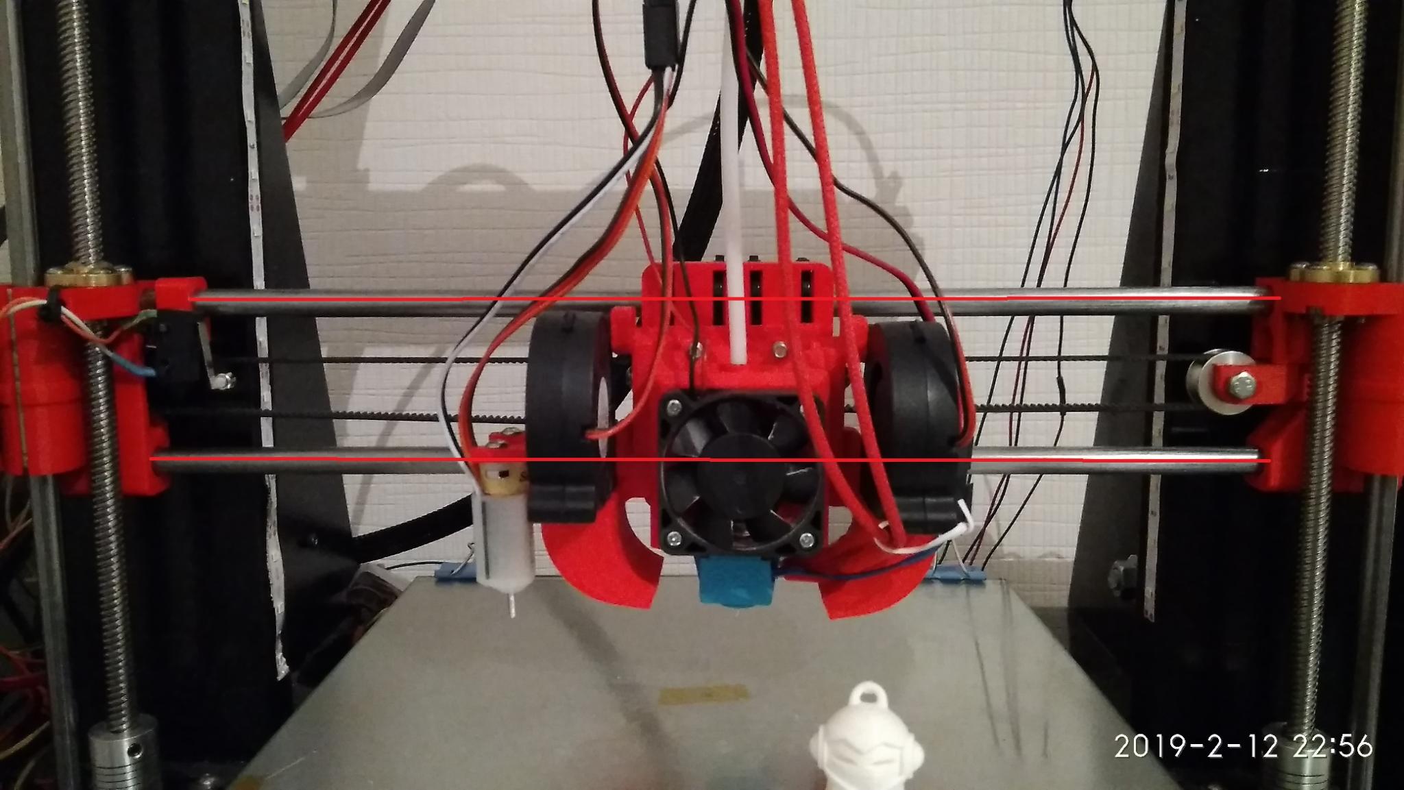

joyeufetar Posté(e) Février 11, 2019 Auteur Posté(e) Février 11, 2019 Salut Comme on dit, la nuit porte conseil. J'ai pensé à vérifier le parallélisme de mes tiges lisses sur x ce matin, et effectivement, elles ne sont pas droites... J'ai moins d'espace au milieu que sur les côtés (quasiment 1mm de différence). J'ai donc trouvé une cause. Pour l'autre, il y a effectivement le trou de la pièce de droite de l'axe x qui laisse un peu de jeu autour de la tige lisse... Me reste donc plus qu'à changer/modifier tout ça. Bonne journée

joyeufetar Posté(e) Février 12, 2019 Auteur Posté(e) Février 12, 2019 Bonsoir Alors, j'ai essayé de prendre une photo le plus droit possible, et j'ai tracé 2 droites parallèles sur la photo qui devraient suivre "normalement", le centre de chaque tige. Et ben on voit clairement que la tige du haut n'est pas droite... C'est moins flagrant sur la tige du bas. Bref, je vais peut être envisager de les changer. J'en ai d'autres en rabe de la même taille, on verra bien. Ca me souale juste de tout redémonter, mais pas le choix A côté de ça, voila les pièces que j'ai de chaque côté du x :X_End_Motor - original.stl et X_End_idler - original.STL Et clairement, ce ne sont pas tout à fait les mêmes que celle trouvable sur le site d'Emotion Tech :C - X_end_motor_2.stl et B - X_end_idler1_V2.STL Les trous de mes pièces ne sont pas ronds et donc ça laisse un peu de liberté aux tiges lisses... Je me demande si je ne vais pas les réimprimer, tant qu'à démonter pour changer les tiges... Et voila une petite vidéo qui montre le jeu que j'ai (j'ai essayé de filmer au mieux, mais c'est pas évident ) :https://streamable.com/8q3pz Voila Il me reste encore un peu de taf du coup Cordialement
Hervé-34 Posté(e) Février 12, 2019 Posté(e) Février 12, 2019 Bonsoir à tous ! Bonsoir @joyeufetar !! Heuuu je ne veut pas te faire du tort ni me faire passer pour un cador que je ne suis pas ! loin de là !! Bref après ces précautions, je vais te dire.... pour moi le jeu est énorme !!!!!!!! comment peux tu te satisfaire d'un tel jeu et penser que ça vient d'ailleurs ?? même avec mes guidages à billes qui sont d'origine de presque deux ans je n'ai pas ces jeux là !! et puis sache aussi que les igus ont une tolérance stricte mais pour des barres elles aussi avec des tolérances strictes ! nos barres chinoises sont loin d'avoir les mêmes tolérances ! Alors pour bien faire il faudrait aussi prendre les barres chez igus !! Pour tes barres verticales, j'ai entr’aperçu que le système est le même que le mien, l'itopie quoi ! regarde ce que j'ai fait si ça te dit !........ Hervé Presse-papiers-1.bmp
joyeufetar Posté(e) Février 13, 2019 Auteur Posté(e) Février 13, 2019 Salut Ah oui, je suis d'accord, le jeu que j'ai actuellement est énorme. Mais ce n'était pas comme ça avant de démonter la machine et de changer certaines choses. C'est depuis les nouveaux igus que ce jeu est apparu, avant ce n'était pas comme ça du tout hein Je m'en serais aperçu bien plus tôt sinon. Pour les tiges lisses, clairement elles ne sont pas droite, je ne m'en étais pas aperçu au remontage (j'avais pourtant vérifié ). Je vais les changer, j'en ai d'autres. De mémoire, je ne les ai pas achetées en Chine, ce sont des tiges rectifiées. Pour les barres verticales, j'ai mis en lien dans mon dernier post les pièces que j'utilise, si tu veux plus de détails. Pour le reste, j'ai regardé ta pièce, mais je ne comprends pas très bien comment tu la positionnes. Cordialement
